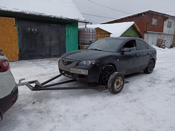

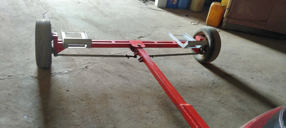

Добрый день! В этой статье расскажу как я делал РАЗБОРНЫЙ подкат частичной погрузки. Я уже описывал сборку подката в этой статье Подкат частичной погрузки своими руками
А всё дело в том, что этот подкат я очень успешно продал в сборе с колёсами и ремнями за 25 тыс. рублей, и он уехал с Питера аж в республику Марий Эл.

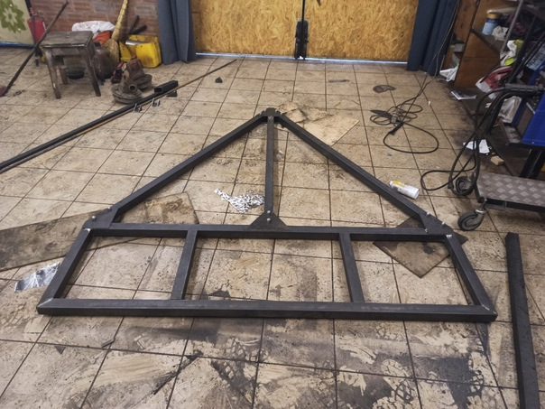

Моя задумка была такова, что нужно сделать такой же подкат по конструкции, по возможности уменьшив его себестоимость, а так же попробовать сделать разборным. Разборным хотел делать для того, что бы во-первых, его удобнее было хранить в гараже, а во-вторых выложить на авито и посмотреть спрос на такую конструкцию. В-третьих, хотел понять, на сколько его сложнее изготавливать, чем обычный подкат, не разборный.
В первую очередь, поскольку хотел снизить его себестоимость, но при этом изготовить из тех комплектующих, которые могу купить, а не которые есть в гараже или у друга, поперся в магазин автозапчастей, что бы купить цапфы и ступицы с подшипниками от ваз 2108, но охренев от стоимости (5 500 за комплект из 2 осей ступиц, самих ступиц и их подшипников), а ведь ещё нужно купить железо, болты, сцепную головку и расходники, я понял, что себестоимость изготовления подката перевалит далеко за 10 000 рублей.

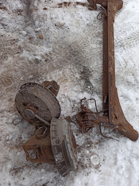

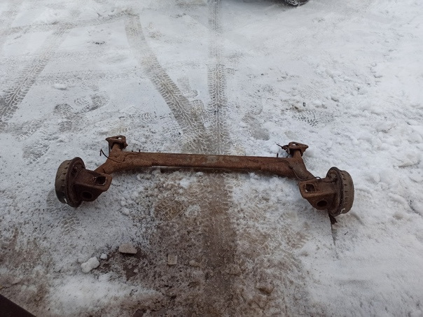

В связи с этим, я решил купить б/у балку в сборе, благо предложений в Питере на авито полно, и везде примерно за одинаковую стоимость в 1,5 тыс.руб. При этом остатки от производства я сдам в металлолом, частично окупив стоимость самой балки.
Далее — было куплено железо.
Профиль 50х50х2 15 м.п. по цене 300 р/м
Арматура 14 мм 6 м.п. по цене 125 р/м
Труба 40х20х1,5 3 м.п. по цене 150 р/м

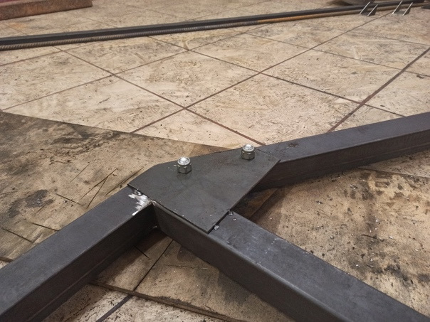

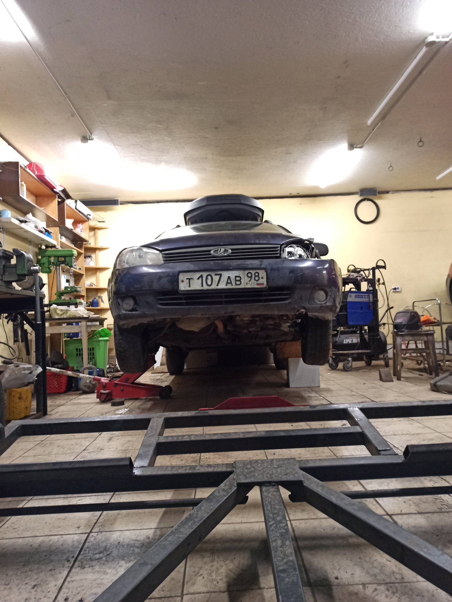

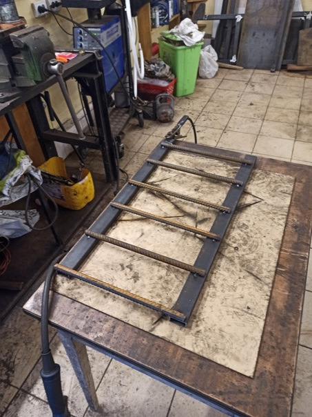

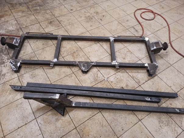

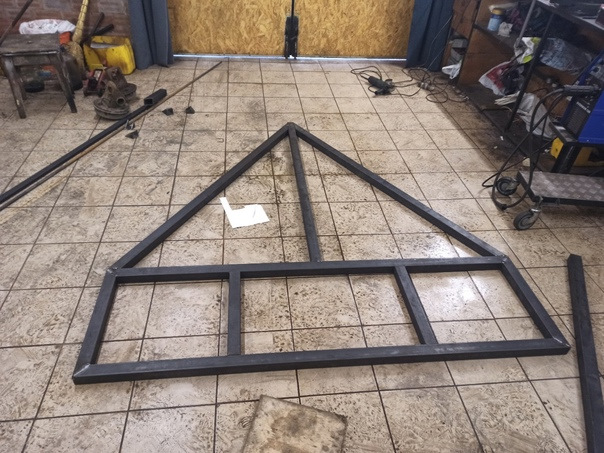

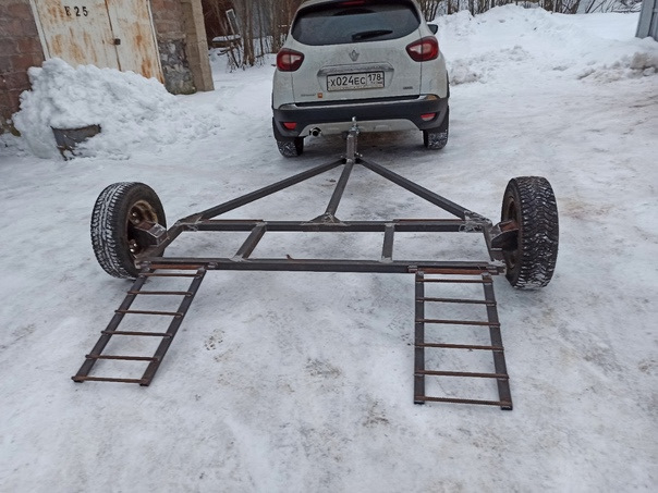

Далее был сварен прямоугольник рамы и нарезаны трубы для дышла. Размер брал с предыдущей своей сцепки, но тут немного уменьшил длину дышла. Если буду варить ещё — сделаю меньше и ширину.

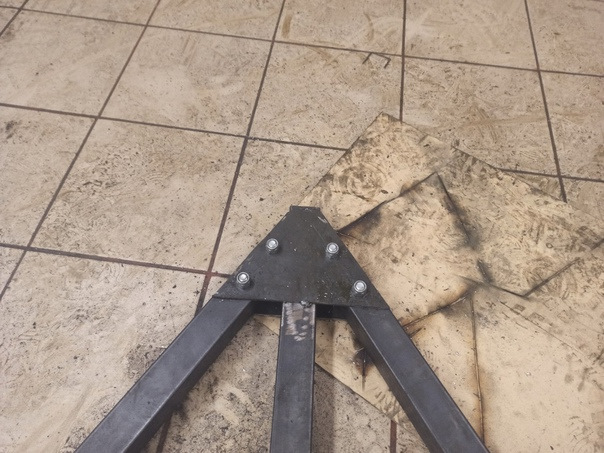

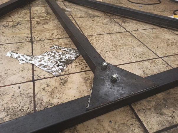

Следующим шагом я вырезал из 4-х мм. железа косынки, с помощью которых эта конструкция станет разборной. Для соединения конструкции использованы болты от подвески жигулей М12х1.25х75.

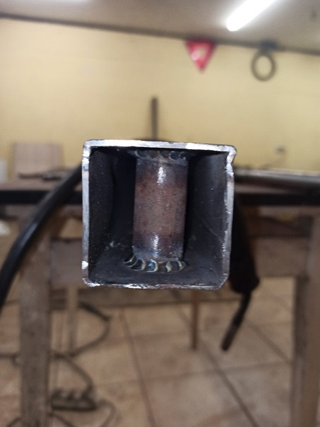

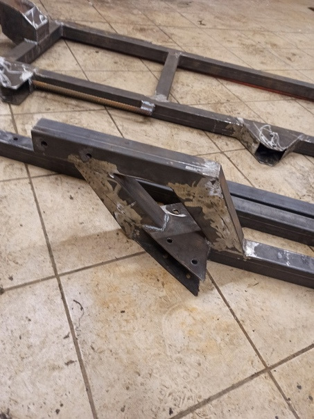

Естественно, все трубы просверлены на станке, а после этого — завтулины.

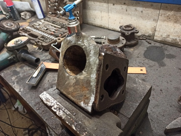

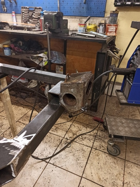

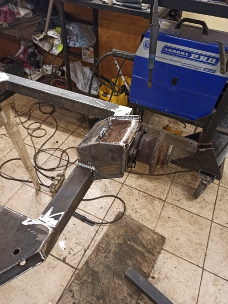

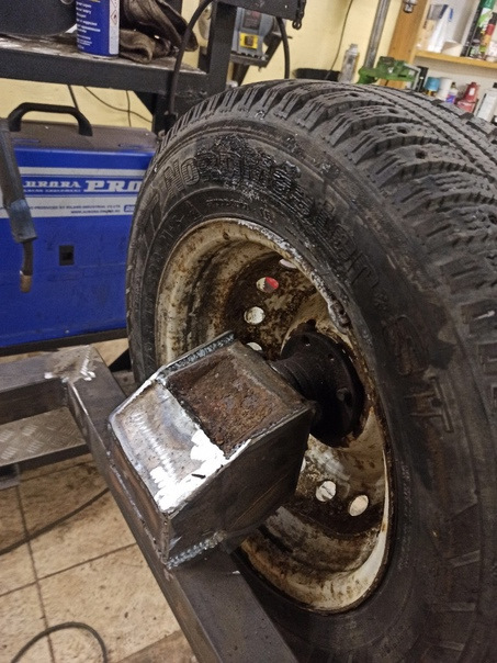

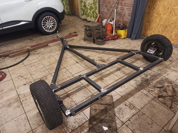

Далее настал этап сборки колёс. Крепил по той же технологии, как и на своём прошлом подкате.
Потом это всё обваривается, вырезаются 4 накладки из 4 мм железа, усиливается косынками и ещё раз обваривается. На мой взгляд, это самое удачное решение в плане надёжности. Ведь предыдущий подкат выдержал тяжеленный Крайслер Вояджер, и даже не согнулся!
Напоследок, перед тем как привести смету на материалы, хочу сказать о ошибках или просчётах:

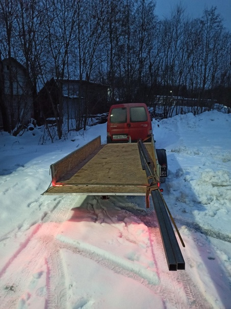

1) Профтрубу 40х20 на трапах для заезда, нужно ставить на ребро, после одного съезда или заезда они немного прогнулись.
2) Не очень удобно одному собирать и разбирать эту конструкцию.
3) После стяжки болтов пластины сжимаются, соответственно после раскручивания болтов трубы остаются зажатыми между пластин, что усложняет разборку.
4) Подкат получился хоть и таким же по ширине, но надо его делать уже, около 10 см. Во-первых, очень мало таких широких машин, что бы их возить постоянно. Мой каптур помещается на эту сцепку с запасом, та же мазда оставила по краям тоже много места. Вояджер, который приходилось возить на прошлой сцепке, влез впритык, но такие машины приходиться возить очень очень редко. А во-вторых, чем он будет уже (в рамках разумного), тем будет меньше нагрузка на раму.
5) Такая конструкция рамы, я имею ввиду прямоугольник без опор под колёса, очень хороша в плане надёжности закрепления авто на раме. То есть машина при погрузке проваливается колёсами в ниши и там остаётся, если колесо большого размера, то его можно дополнительно приспустить, что бы машина плотнее осела в раме. Но это является и огромным минусом при спуске машины с подката, ибо машина застревает колёсами в нишах рамы, особенно, если колёса меньше 15 радиуса.

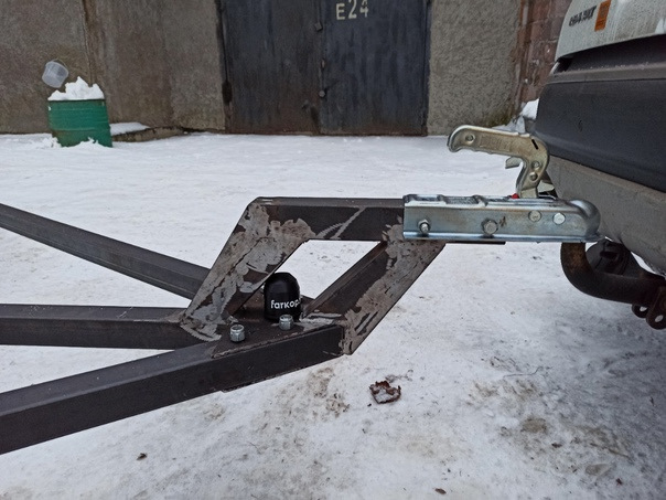

5) Головка сцепная под квадрат 50х50 — 1 600 руб
6) Болты М10х1.25х75 для крепления сцепной головки 2 шт — 80 руб
7) Гайки М10х1.25 2 шт — 30 руб

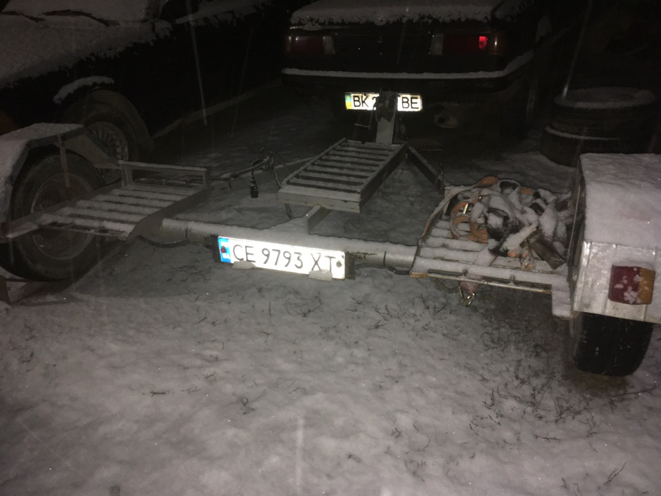

Давно думаю сварить подкат, смущает одно — как он поворачивает. Реально с ним по городу передвигаться где много поворотов, или например в гаражи заезды как правило узкие и с поворотом? Кто может реально сказать ? Или лучше варить с поворотными кулаками? Может видео у кого есть движения подката без поворотного механизма.
Если вы знаете, что будет много крутых и узких поворотов, особенно в гаражах, дворовые заезды и т.д., то, конечно, гораздо лучше на поворотных кулаках. Но он сложнее в изготовлении, в разы.

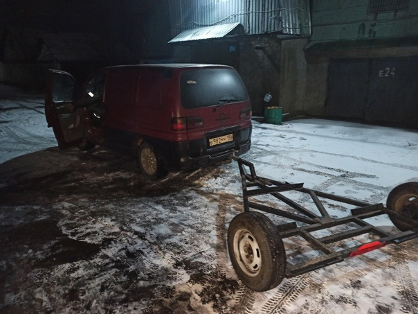

Этот подкат, не поворотный, за машиной в повороте идёт волоком. Очень сильная боковая нагрузка на колесо получается. Вы когда нибудь видели, как разворачиваются фуры с полуприцепом? Их прицеп начинает стаскивать внутрь поворота. Тут тоже самое.

Отличная работа. Единственное, что я б добавил косынки на крепление цапф. Чтоб продольную нагрузку уменьшить…
А как с поворотом на такой штуке? Я таскал легковушку на подкате, так вот, при ровороте колёса идут в срыв, т.к. буксируемая машина жёстко пришвартована к подкату. В итоге за пару сотен км покрышки убиваются в кал…
Думаю, дополнительные косынки не требуются. Эта конструкция себя оправдала уже неоднократно. Я понял о чём вы говорите.
Что касаемо поворотов, то подкат действительно стаскивает в бок, но это происходит только в основном при маневрировании во дворах, где повороты по 90 градусов, Даже на перекрёстках, такой проблемы нет, особенно если взять радиус больше

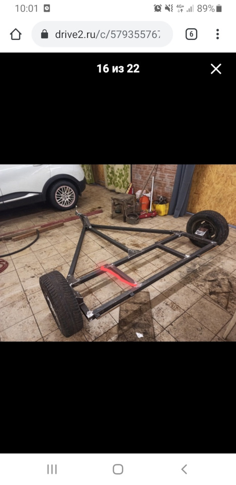

Сделал в том году разборный поворотный, уже тыш5 натаскал его, алроод с5 был самым тяжетыми тем не менее 750км по разбитой дороге дотащил без проблем. Входит в багажник с лёгкостью, где то есть пару записей в бж машин.
можно пару фоток ступичного соединения ?
В бортжурнале есть процесс в краце
Не в краце, а в крации!)

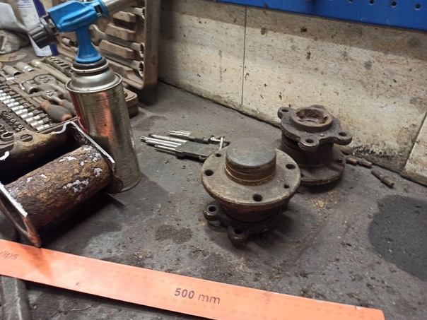

подумываю себе запилить, леажат передние ступицы если материал не чугуняка, то отпилю уши под шаровые через болты м12 к пластине а пластину обварить
кстати какая ширина между балками для колес ?
чистая погрузочная ширина 185 см
Ширина вот тут чтоб колесо не проваливалось
В моём случае 45 см по внутренним краям профтрубы
