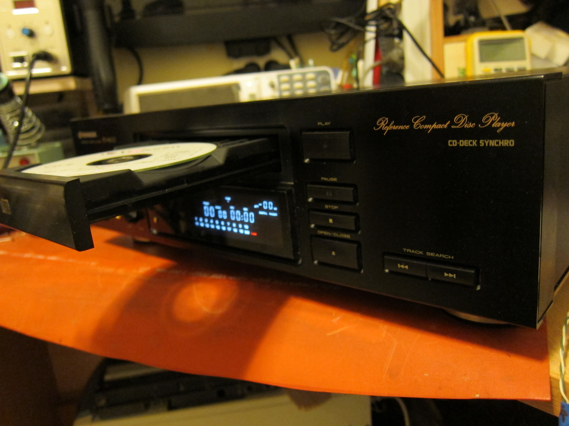

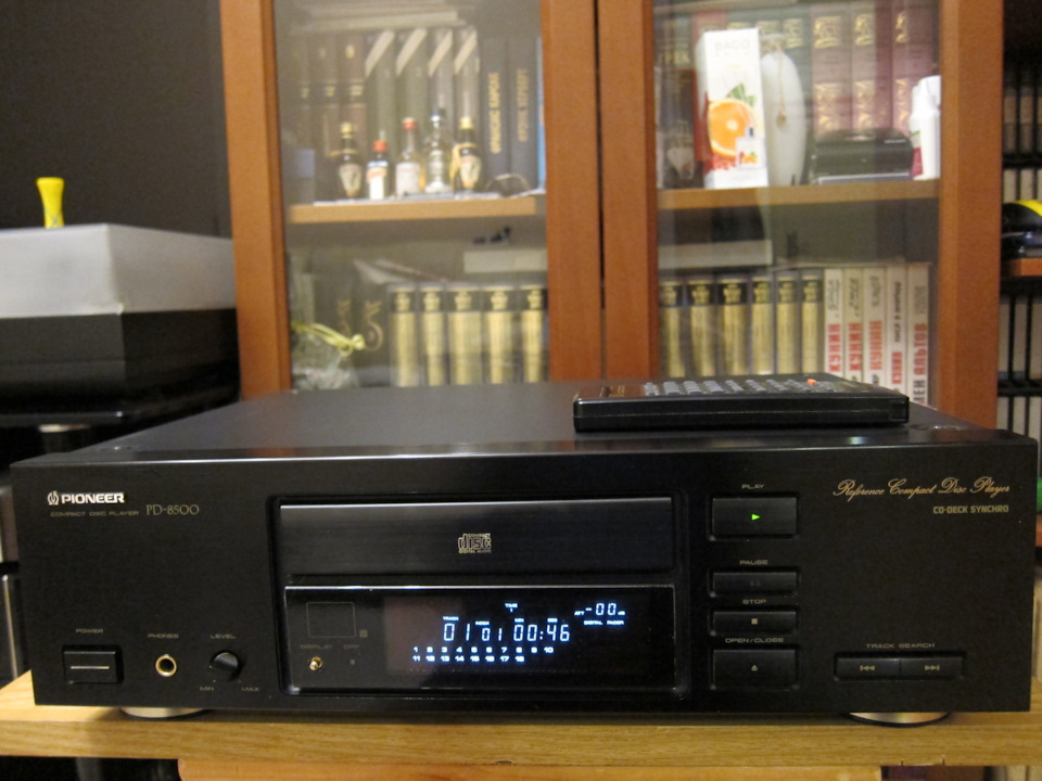

Началась история с того, что мой хороший знакомый приобрел сей девайс.
Производился в 1990 — 1991.
Аппарат имеет множество положительных отзывов в сети по поводу качества звучания. Имеет очень неплохой механизм считывания на магнитных рельсах, оптическая головка PWY 1011.
Два мультибитный цапа BB PCM63P-J, коаксиальный, оптической и аналоговый регулируемый выход .
Все предпосылки чтобы получить качественный источник цифрового звука в домашнюю систему, но как всегда… что то пошло не так.
Аппарат отказывался читать диски, при шевелении шлейфа на головку иногда мог зачитать TOC. Посему отправлен был владельцем в областной центр на ремонт.
…Прошел год…
Аппарат вернулся к владельцу … с теми же проблемами.
Огромного опыта в ремонте CD проигрывателей я не имею, но раз уж все равно труп, то потренироваться можно. :))
До этого я восстановил до полностью рабочего состояния свою Yamaha CDX-2000, но это не считается. :)
