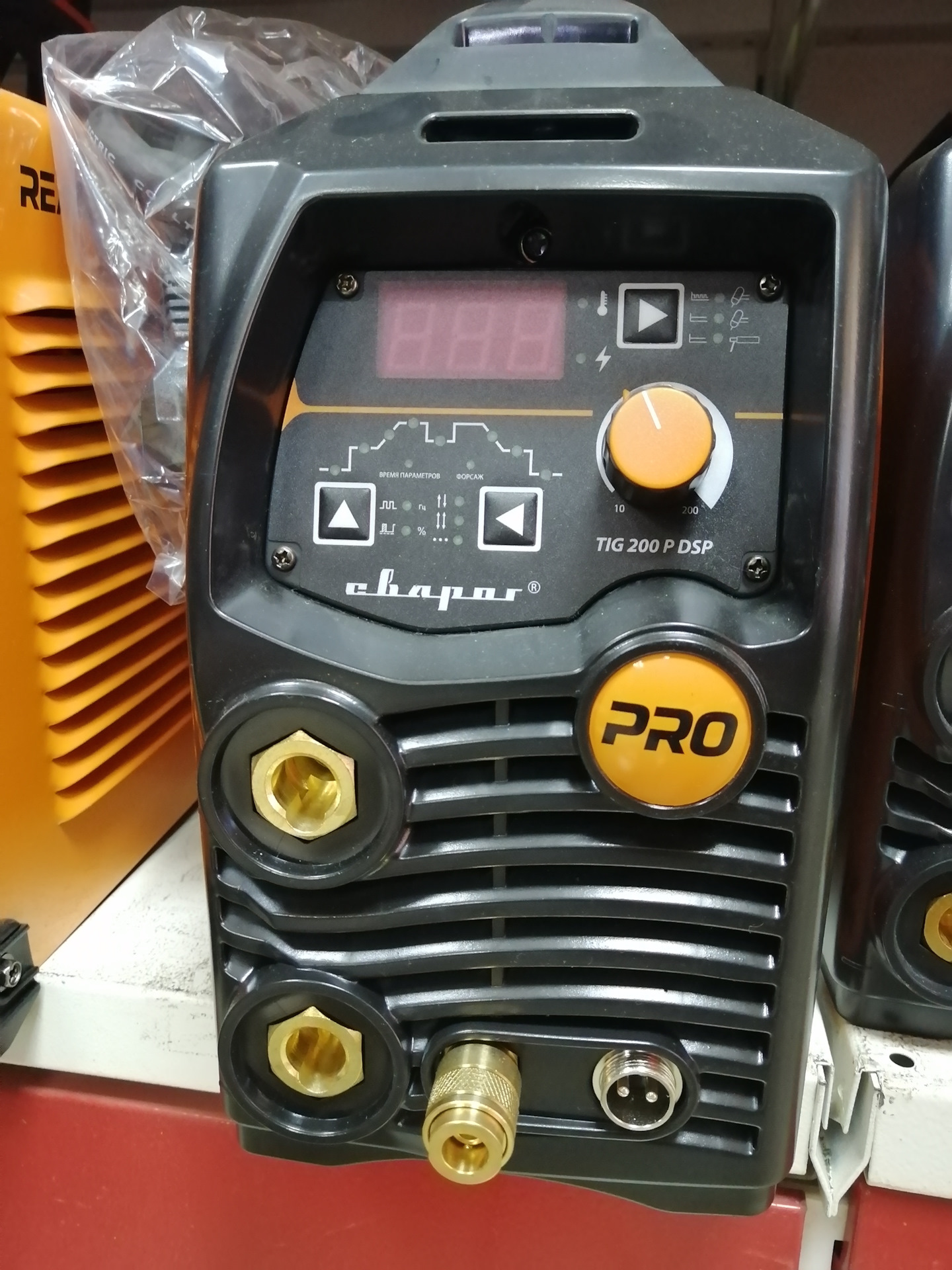

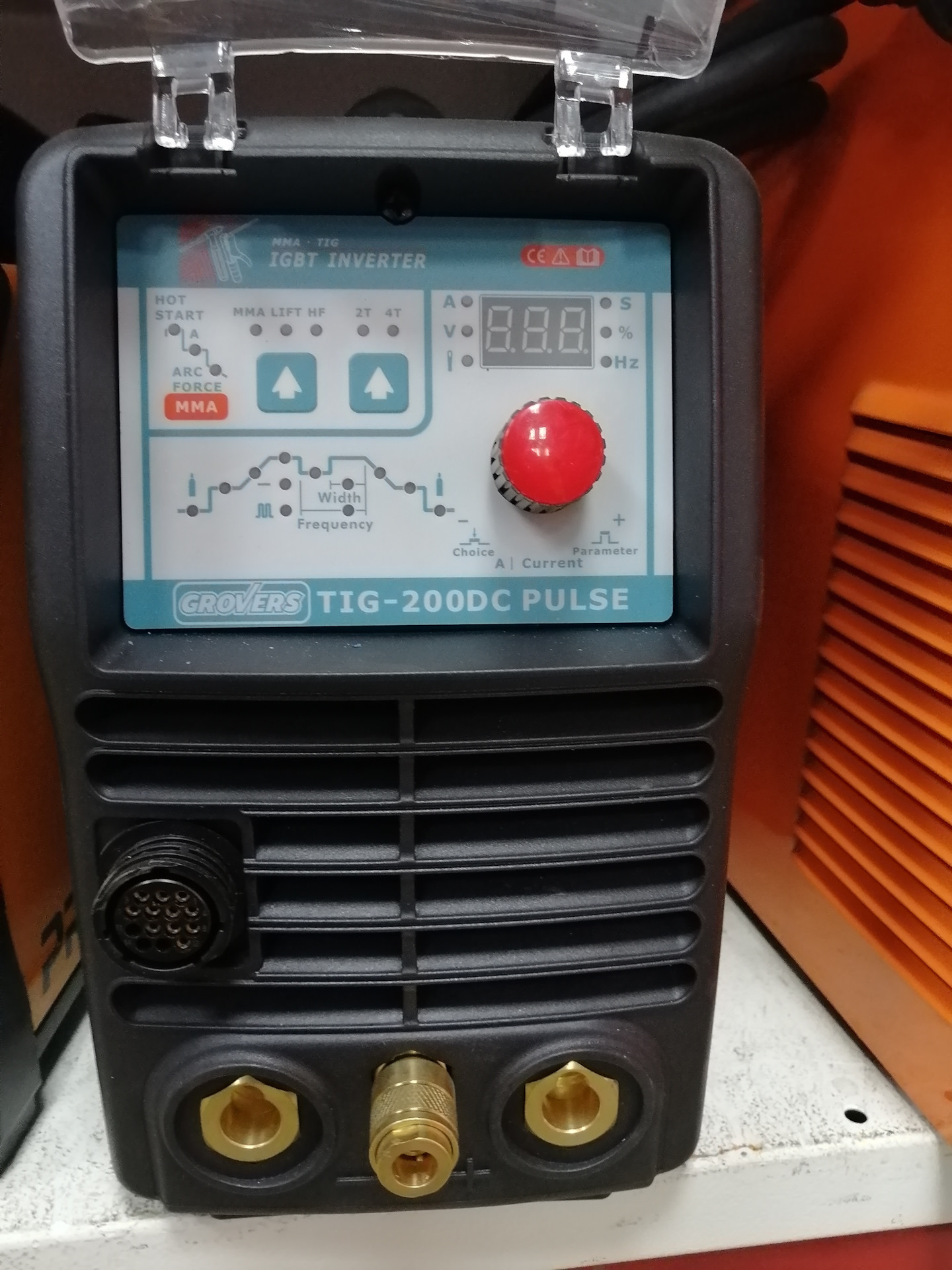

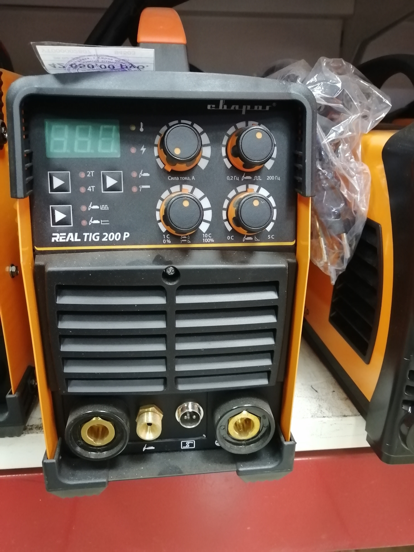

Интересно услышать мнение сварщиков, имеющих опыт работы с аргонодуговой сваркой нержавеющей стали. Конкретно интересуют советы в подборе аппарата от знающих и практикующих.
Аппарат требуется для работ по ремонту и тюнингу выхлопных систем. Главным образом сварка нержавеющей стали aisi-304 в виде труб, листа и т.д. Бюджет ограничен пониманием, что работа с таким аппаратом будет в первый раз, то есть интересен девайс для обучения, тренировок и выполнения простых работ.
Приветствуются более или менее развернутые комментарии, желательно с указанием характеристик.

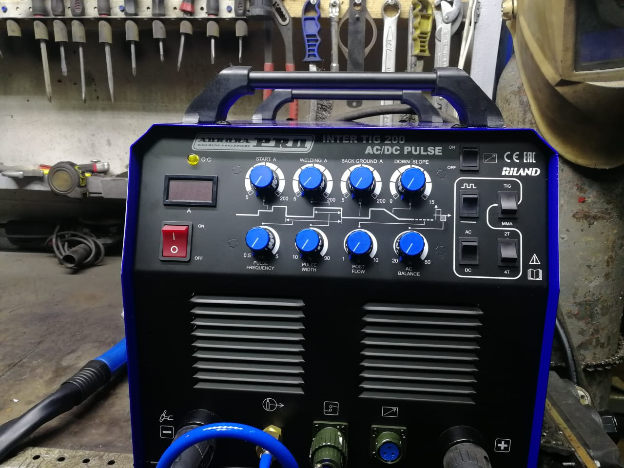

Приобретен аппарат Аврора PRO inter tig 200 ac/dc pulse.

Сварог Pro TIG 200 ac/dc pulse
Сварог Real TIG 200 ac/dc pulse
Что можете посоветовать из аналогов от Авроры? (только чтобы актуальная модель, доступная к свободному приобретению в магазине и обслуживанию). И что можете сказать про данные модели Сварога?

У меня аврора система 200. Устраивает для периодических работ. Алюминий в небольших объёмах можно и постоянкой варить при умении.
Сварог, Grovers и Flama, остальное не по бюджету. Можно рассмотреть Everlast, правда дороже.

могу посоветовать аврору (aurorapro inter tig 200 ac/dc pulse) для того чтобы начать варить в нем есть всё что надо при цене в 52к. сварог и прочие конторы в этой цене — тот же самый аппарат покрашеный в другие цвета. это китаец, спору нет, но сделано добротно, свой разбирал для инспеции. гроверс лучше, вопросов нет, в том числе поддержкой клиентов, линкольн топ, но цена ощутимо отличается. если выходить на сварочный бизнес — там уже можно смотреть линкольн, эсаб и иже с ними. сам варю авророй — проблем пока не было, из минусов — маленькая максимальная частота пульса, но это решаемый вопрос(дорабатывается) по началу больше 5гц не понадобится. нет предгаза (мне не критично), нет выбора формы волны на переменке (актуально для алюминия, но справляюсь тем что есть). нет настройки частоты переменки(это уже критично, но аппараты где эта настройка есть стоят уже абсолютно иначе, актуально для тонколистового алюминия).

Вопрос бюджета, если не планируется вообще работа с аллюминием, то это одна категория аппаратов, если думаешь варить в дальнейшем аллюминий, то другая . Гроверс ас/дс 200 стоит у меня в гараже, я сам не сварщик, так…хобби…когда выбирал себе, остановился на нем . + неплохая техподдержка ! У китайчатины такого нет .
Это китайский аппарат, поддержка российская
Я знаю что он китайский, сейчас все оттуда. Я говорил в сравнении с низом рынка китайчатины
