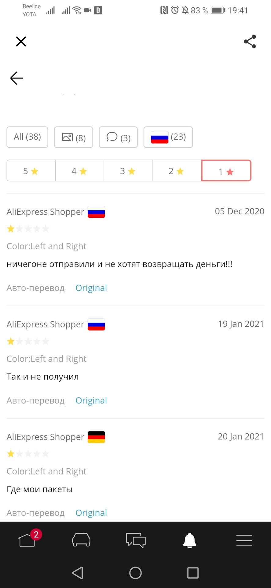

4.4 оценка, ну за упаковку видимо и как всегда многим не приходит
Я отзывы читал везде и везде есть подводные камни(то царапаные, то вообще не приходят)
