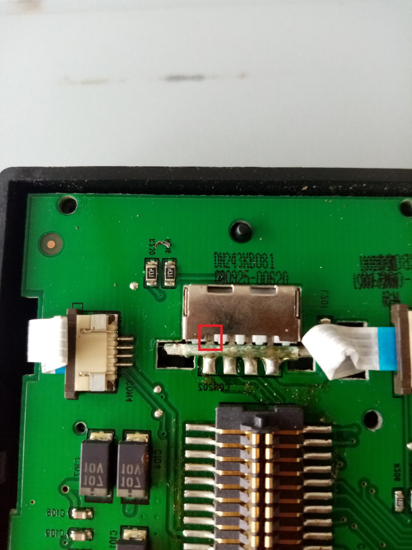

Вопрос к понимающий или людем которые волокут в электронике! Есть такая проблема usb порт на монитоле иной раз не хочет читать шлешку, т.е.она отхоходит разбиро гнездо, думал поминять с другой но там вообще он другой.
А хотел поставить вот это, не то!
Так собственно вопрос в следующем что за порт на первых фотках и возможно ли его найти в магазинах радиодеталей? Магнитола пролоджи.

На фото видна трещина левого проводника, вот и не работает. Как вариант пропаять его и усилить корпус USB, пропаяв его шов
www.chipdip.ru/product0/9000174478
отпаиваешь плату в разъемом, меняешь разъем, потом обратно плату на основную паяешь. если с паяльником обращаться умеешь, то проблем не составит.

Блин мужики спасибо всем за консультацию, вроде все разобрался буду ставить угловой потр на площадку и припаевать новый качественый порт!

От порта идут дорожки, зачистить и пропаять… Быстрее всего просто отрыв одной и площадок
Если вариант с проводом не подойдёт, то поискать "угловой" разъем под пайку.
Или, как вариант, закрепить любой разъем механически. А потом четыре проволочка подпаять.

Так отпаяй платку с usb, аккуратно выровняй корпус usb, и запаяй обратно, сам usb то цел, и лапки не ломаны, зачем городить колхоз.

Выводы другие просто. Надо установить новый разъем по корпусу залить клеем а потом припаять на перемычки. Я бы так сделал…

Проблема с самим гнездом, флешка как хрен в рукомойнике болтаится, бока поднимаю все нормально на время, но от наших дорог это все вновь отходить начинает. А идея в бардачок хорошая но у меня панель съёмная.

На самой магнитолле, на плате, имеется выход на шлейф панели. В этом шлейфе идут провода на USB. Вот надо с морды прозвонить дорожки и припаять шнурок к самой плате. И вывести в бардачёк.
