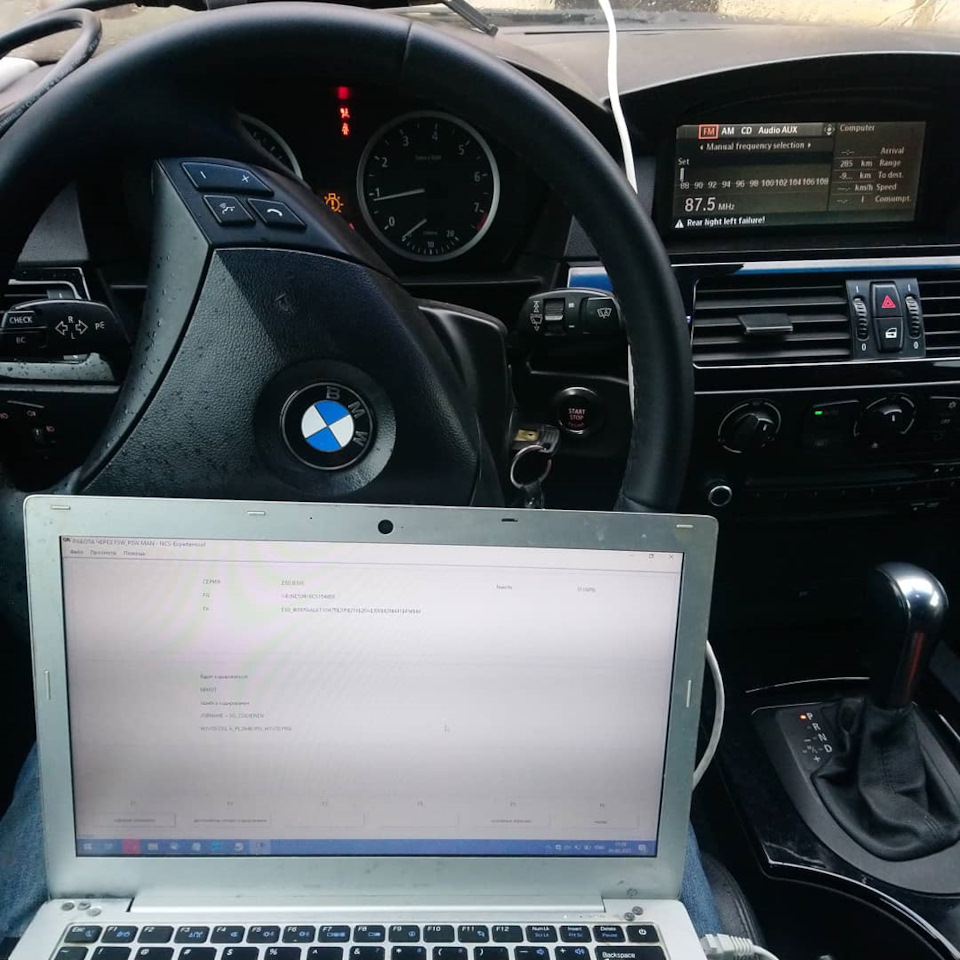

Тема старая, но тем не менее до сих пор актуальная и так быстро и легко не гуглится чтоб ответы на все вопросы сразу в одном месте. Поэтому, думаю, этот пост будет полезнен.
Захожу в CAS NSC Expert'ом с профилем Expert mode, добавляю опцию +NAUX, начинаю кодировать всю машину — болты. Присматриваюсь, а в CASе указана комплектация с более простой MASK, хотя в автомобиле стоит CCC. Ок, удаляю в FA $606 mask, добавляю $609 CCC и, конечно же, +NAUX, кодирую всю машину. Отлично, CCC уже проснулся, AUX в меню ещё нет, шайба управления работает наполовину, язык стал английским. Но в конфигурации авто, считанной из CAS уже есть Capl Cccgw cccant cccamp — значит мы на верном пути. Удаляю из опций $853 и добавляю $6UD. Кодирую все и, так как правильный софт уже был в CAPL он тут же просыпается на русском. Ну, конечно, после того как в настройка меню русский язык выберешь :-) Теперь остался AUX, с которого все и начиналось. Под профилем "работа через FSW_PSW.MAN" делаем у CAPL Codiren_lessen, открываем полученный FSW_PSW.MAN через Ncsdummy, находим там среди параметров единственную строчку где упоминается AUX и меняем её на aktiviert. Ну и не отходя от кассы там же находим ZBE и ставим на low (ну или high в зависимости от комплектации) чтобы заработала шайба. Сохраняем полученный файл в Nscdummy, делаем им в NSC Expert блоку CAPL SG_Codieren и, вуаля, у нас в меню появляется AUX! И даже шайба управления работает как надо.

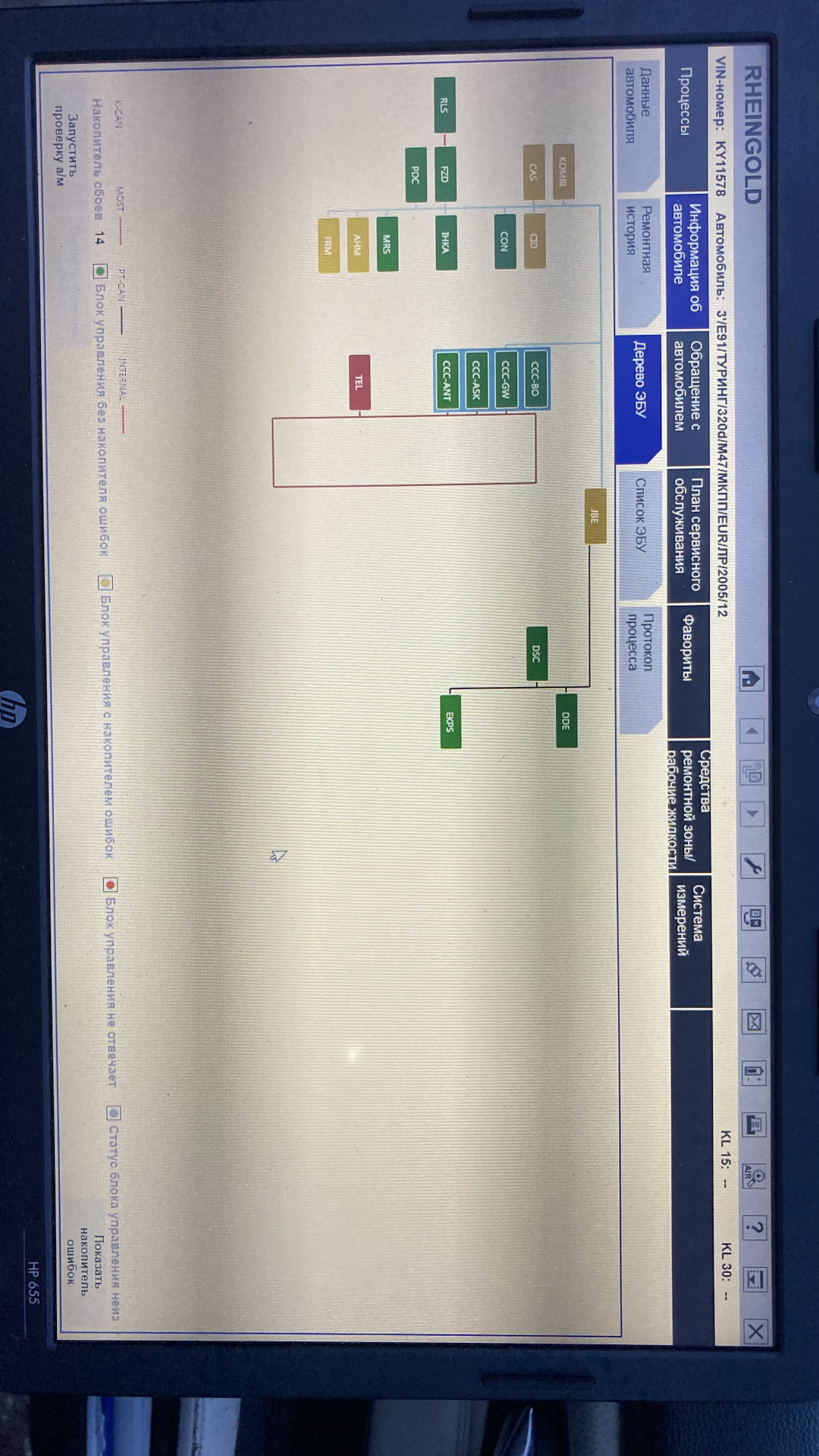

Висит E18D неопознанный код, не смог найти что означает
Пройдите по машине ISTA

Кровь, говно, песок и пчелы. Naux добавили, записали в fa, закодировал и cappl. Джой это zbe, а не zke. Запись в cas и lma. Опция fa write. Кодировать весь авто вообще нет смысла. Можно сбить настройки других блоков.
Точно, ZBE! Исправил. Когда уже много лет что то не делал — забывается. Я в последнее время все больше по Мерсам да по F-кам. Вот и вспоминал судорожно как это делается. NAUX просто так пользы не принёс, ибо авто думал что у него MASK. Это к слову о тех кто лениться кодировать все авто.
