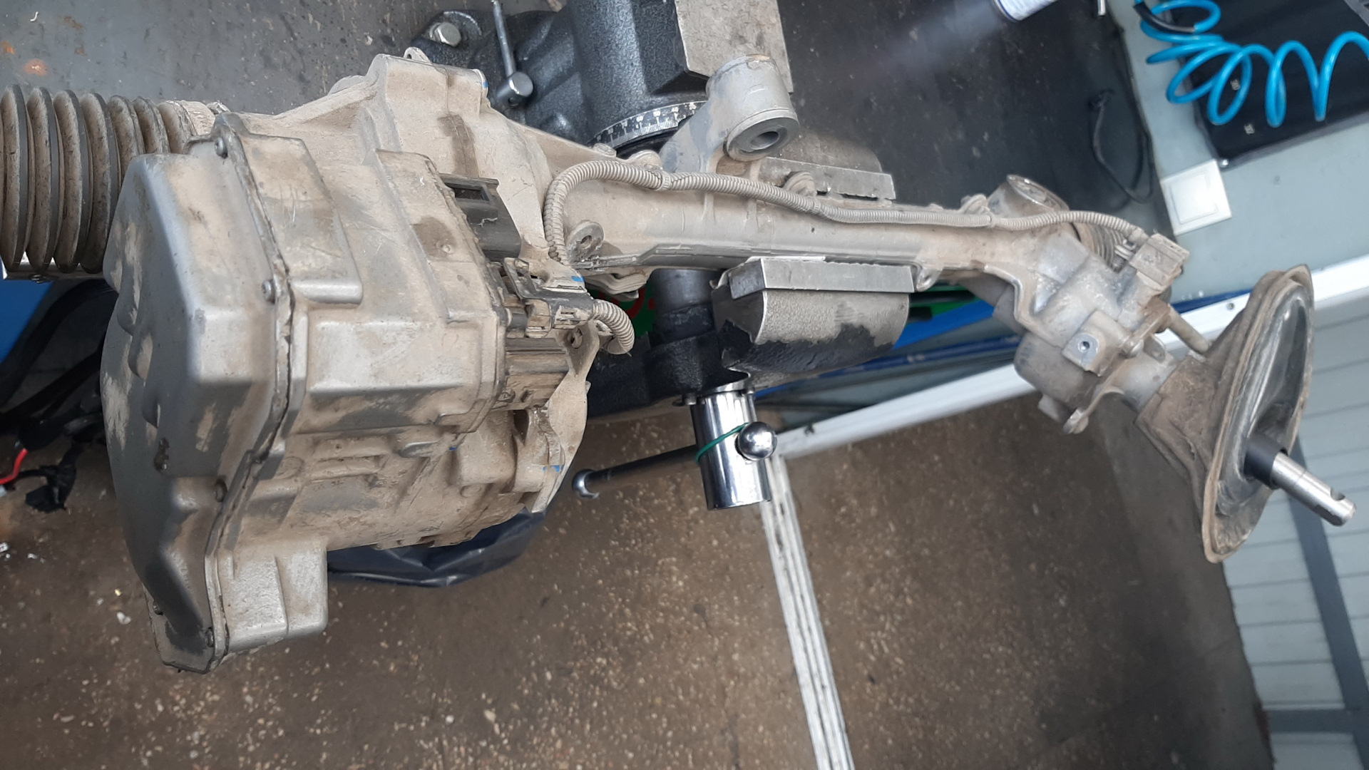

Здравствуйте, сегодня расскажу и покажу, как я делал ремонт блока электро усилителя руля, который ставится на такие автомобили, как Форд фокус 3, C-Max, Куга 2 и Volvo V40.
Как удалить ошибку U3000, и что для этого нужно.
Ремонт будет проходить на программном уровне с небольшими элементами пайки.
Вот так выглядит эта рейка
Проблема с ней была в том, что она перестала усиливать и на диагностики в блоке PSCM появилась ошибка U3000.

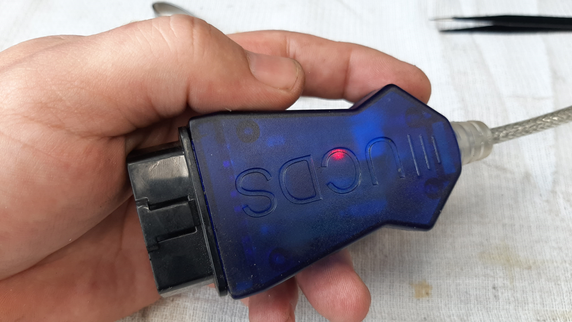

Рейка была снята, разобрана, проверена на наличие попадания жидкости, все ок. Принято решение восстановить ее с помощью UCDS не вскрывая сам блок. Я это делал на столе, но вполне такую процедуру можно делать не снимая рейки, если б не одно но.

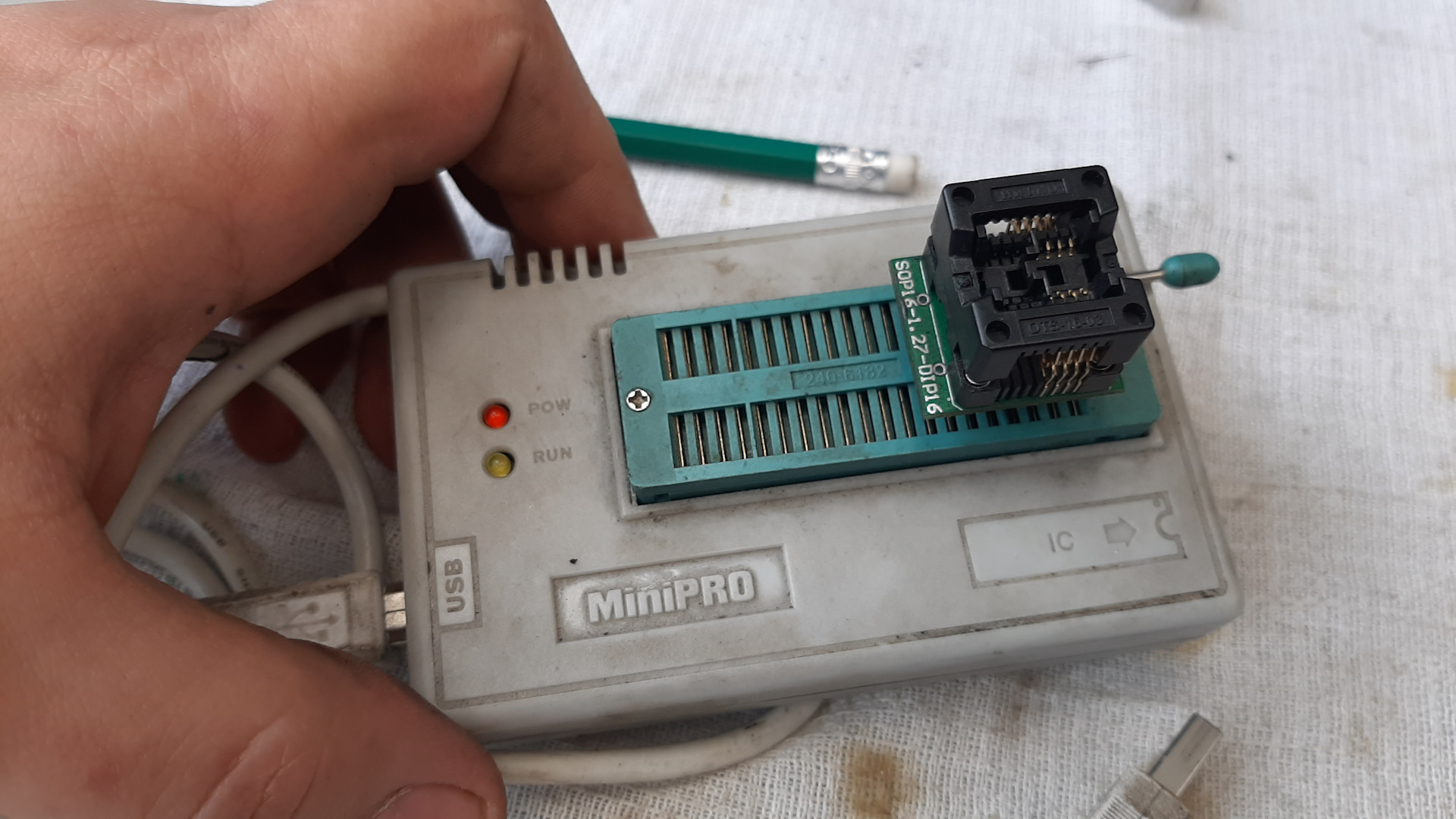

Но возникли проблемы на начальном этапе, EEPROM не хотел сливаться и никак получалось прошить,
Пришлось прибегнуть к "дедовскому" методу и слить и залить дамп через программатор minipro (TL866CS) в принципе не обязательно именно этот программатор использовать, подойдет любой копеечный с того же Али Экспресса, главное чтоб он поддерживал данный тип EEPROMа

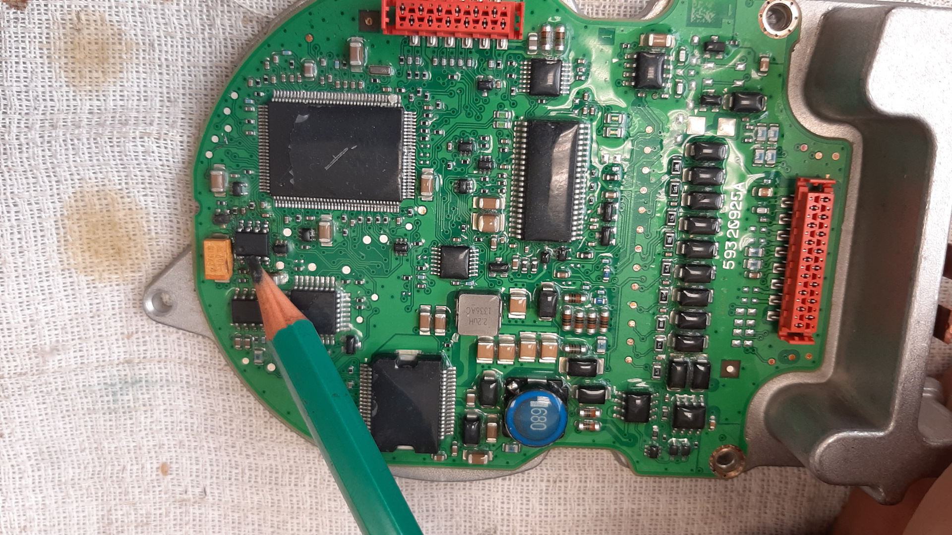

Вот сама микросхема памяти EEPROM m95320w
После заливки правильного дампа, блок ожил и заработал, а проблема того что он не хотел прошиваться через UCDS в том что блок был с VOLVO их внешне не отличить. Это выяснилась в процессе.

Внимание! выпаивать надо микросхемку справа от верхнего танталового желтого конденсатора, извините на видео не инвертировал кадры.

не понял немного на фото и в конце видео еепром показана правая, а выпаивали левую. или там дуал стоит?
Я извиняюсь но этот момент в видео снимался на тыловую камеру телефона и забыл инвертировать видео при монтаже, добавлю описание, спасибо
