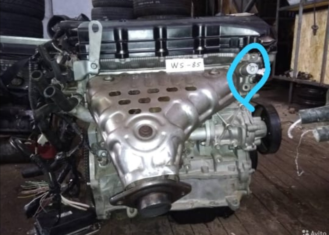

По валам если мотор старше 9 ого года то валы там норм, фазика тоже просто 2 фишки спереди и сзади под актуатры, ну и выплав на крышке на выпуске
По проводке не возникнет проблем 2х фишек? Нет фото выплава на крышке?
Возникнет) если у тебя тачка с 1 мивеком то нужно дополнять проводку, если тачка дорест то там проще
Дорест 2008 год

Это соленоид мивека на выпуске если его нет то мотор не стоит брать
Ну прям так уж не стоит) свежий мотор так то норм если он не убит) по сути жопу возить будет так же 🤭
Здорова гримка👋клиент заезжал аут 14года, регулировал клапана там вот нету соленоида на выпуск, просто отливка и усе)))
Ну жопку возить и 2.0 может 😬
Ну так и что? Мотор ездит же? Да в некоторых режимах не так, но ведь ездит 🤷 безусловный плюс в том что свежее чем лахматые дорестовые. Те если возить сраку свою то как бы пофиг чё корячить.
Не смотря на это производитель заявляет что по силам он даже чуть лучше🧐 так что бери хватай🤤
