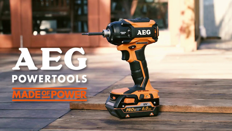

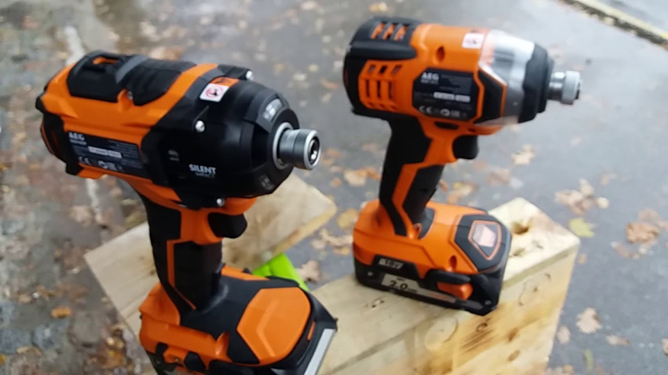

Смотрел видео, где обратная тяга довольно значима у импактов. Риоби, АЕГ, Милуоки сравнивали.
Что за обратная тяга?
Забавно получилось. Это у вас такой термин в посте. Вы ж сами писали?)))
Сам писал, год назад. Ну это не специфичный термин. Просто к слову пришлось. Не знал, что другие это так же обозначают реактивное усилие на ручке.
Так что там утверждают в тесте который Вы смотрели, что значит "довольно значима"? В сравнении с чем?
По видео рука дёргается значительно, на всех трёх моделях. На обычных шуриках не видел такого.
Рука естественно дергается. По тому что внутри крутится массивный маховик со скоростью 2500 оборотов в минуту.
Но, обычный шурик Вы вряд ли сможете держать двумя пальцами, при заворачивании глухаря 10х200.
В этом и есть смысл — почти полное отсутствие обратного реактивного усилия на рукоятке.
В отличии от такого импакта, шуруповерт способный заворачивать глухарь 10х200, необходимо держать двумя руками, максимально крепко. И даже при этом нет гарантии, что шурик не вывернет основную руку хвата. Часто приходится даже налегать всем телом. А в идеале, использовать дополнительную усиливающую рукоятку. Вот о чем здесь речь.
