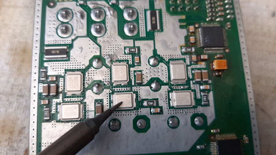

Одна из проблем этого усилителя, это отключение в крайних положениях руля, чем сначала лечится повторным выключением и включением зажигания, но дальше все чаще и чаще это происходит.
И диагностика выявляет ошибку C1058 (замыкание фазных обмоток) в блоке ЭУР.
А проблема заключается в силовых транзисторах, которые перегреваются из за плохого теплоотвода и выходят из строя.
Эти транзисторы стоят в блоке управления электро усилителям руля, прямо на плате, что не дает нормальной теплопередачи на корпус блока через толстую теплообменную прокладку.
Естественно из сильного разогрева их на самой плате, появляются в пайке микро трещинки, что приводит под нагрузкой к образованию нагара и замыкания.

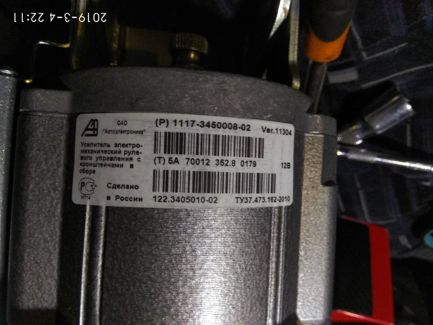

Производитель решил исправить данную проблему интереснейшим способом, а именно в версии ПО 11304 он отключил защиту при наличии данной проблемы в блоке и теперь не выскакивает ошибка на приборной панели и не появляется при диагностики, при этом ЭУР издает душераздирающий скрежет и гул при повороте руля.

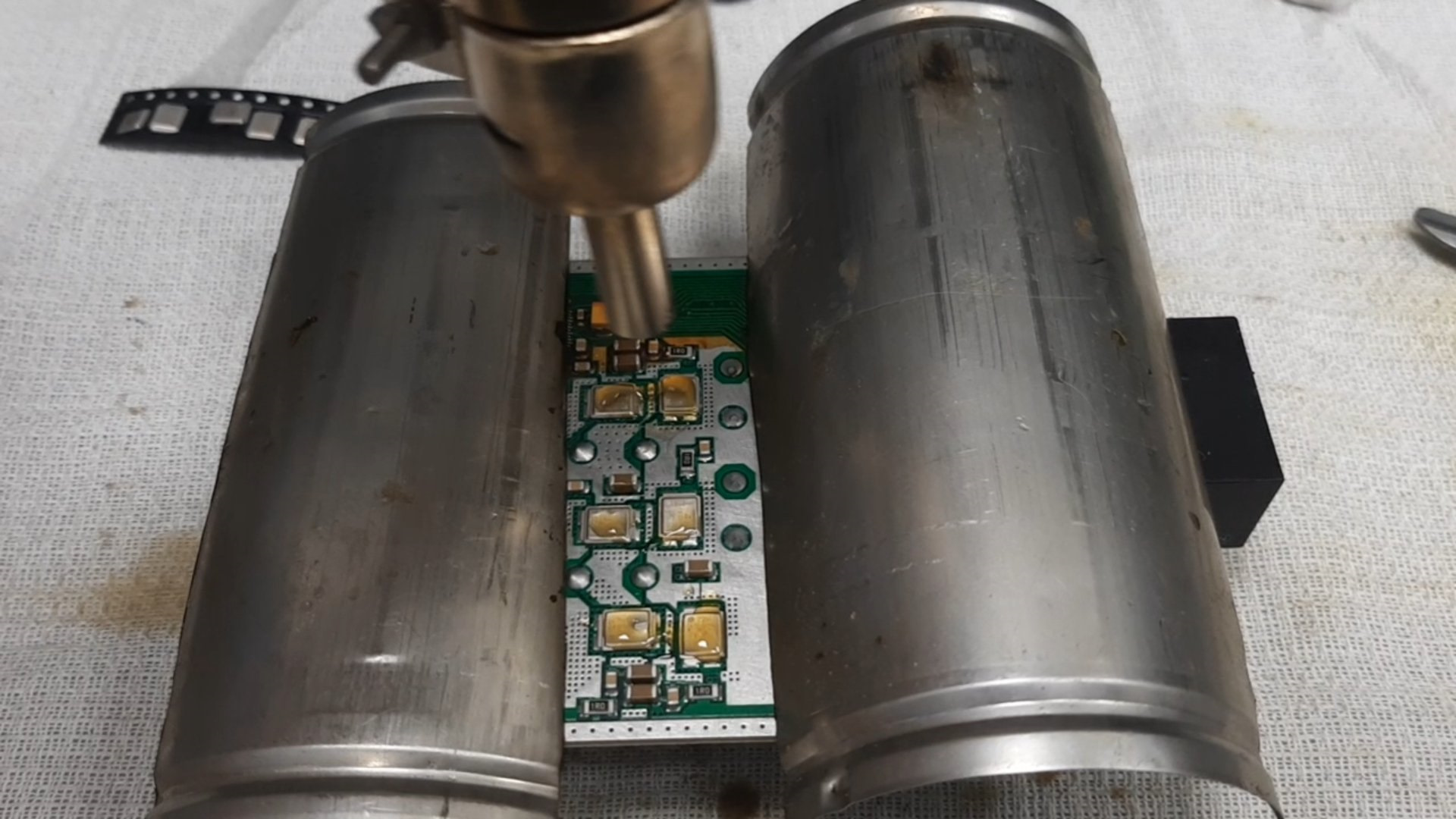

Лечится такая болячка заменой транзисторов с помощью паяльной станции, но сама проблема остается и через какое-то время снова проявит себя, такая вот конструктивная особенность!
Да, так же добавлю, эти транзисторы не так просто перепаять! Поэтому их замена стоит больше чем они сами.
Самое досадное для пользователя, что при покупке даже нового усилителя он уже обречен на выход его из строя, то есть, это получается своего рода "расходник". Единственное что посоветую это как можно реже запирать руль в крайних положения.
Ну и небольшое видео от меня, всего процесса данного ремонта.

На сколько я знаю, на Автовазе устанавливали;ют эур Калужские и Махачкалы. И больше отзывов негативных, слышал за эур с Махачкалы. А тут, судя по статье, Калужские. Подумываю на свою поставить эур, вопрос теперь чьего производства лучше)
Махачкалинские уже давно не ставят, сейчас ставят либо Калужские 2й версии как в статье, либо Корейские иногда от производителя MANDO(хороший усилитель если б не его примитивный щеточный моторчик)
По моему мнению более живучие это первые калужские ЭУР например 670 версия.
Подскажите это 2я версия?
Да, именно такой же, как и в статье
