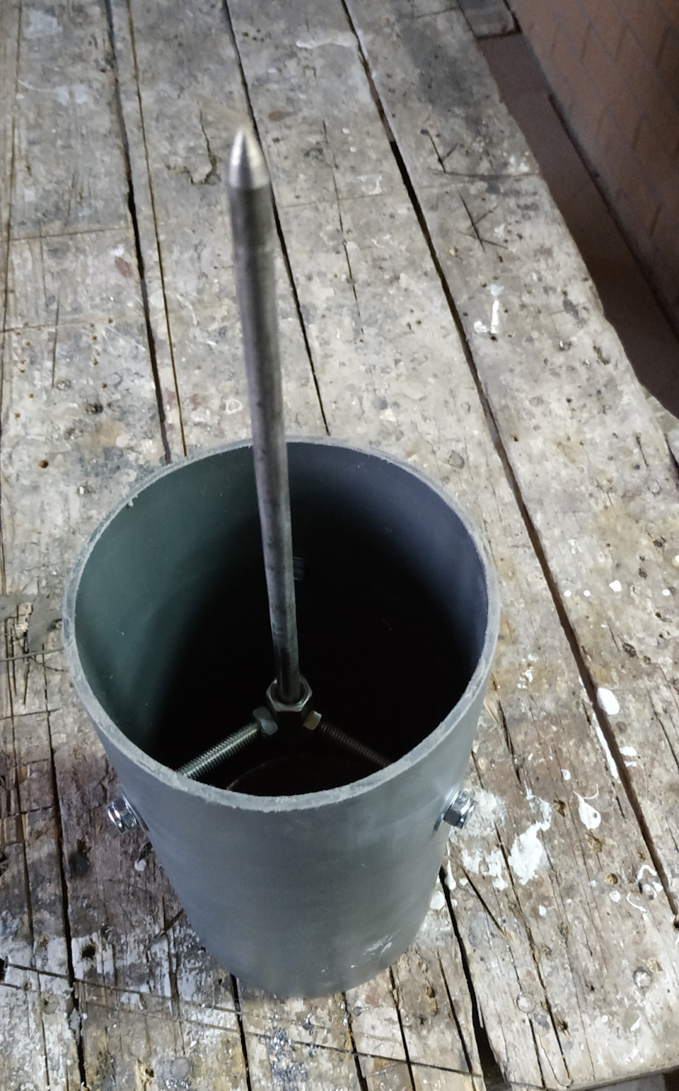

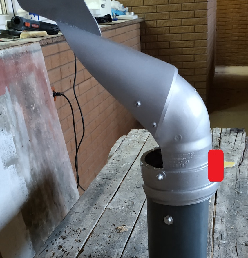

Для изготовления такой флюгарки понадобится колено канализационное 110 мм 45 градусов, обрезок той же 110-й трубы, длинные гайки М8 и М6, кусок шпильки М6, пруток 8мм, гайки и шайбы М6. Внутренний диаметр длинных гаек рассверлен сверлом 8,2 мм, чтобы в них проходил пруток 8мм. В боковых гранях (через одну) нарезана резьба М6. В верхней части поворотного механизма сварены две длинные гайки М6, рассверлены внутри сверлом 8,2 мм (не до конца). Сверху в эти гайки вкручен болт М6, который крепит пластину фиксации к основе. В отверстие вставлен шарик из подшипника и потом входит заострённый пруток. Дальше в картинках…

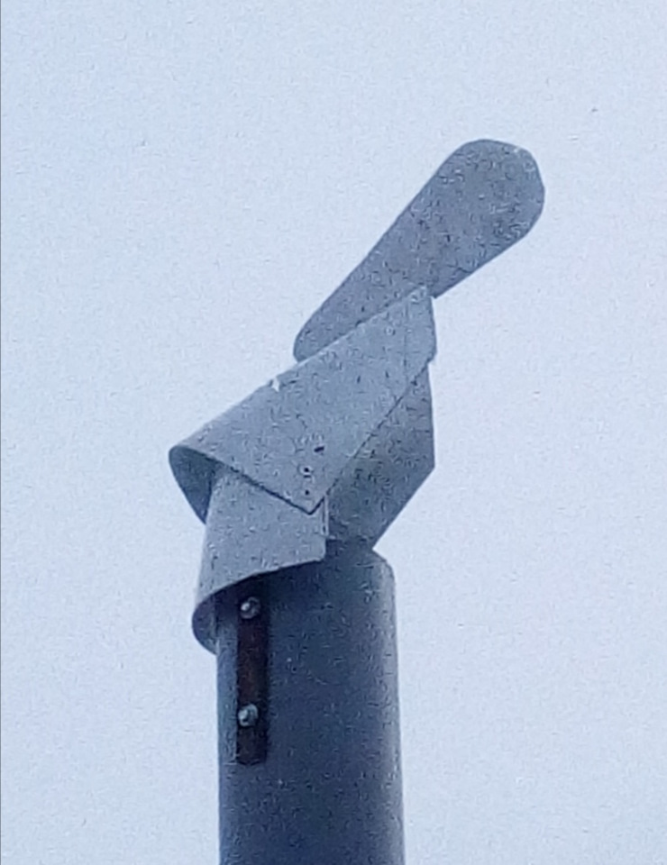

Так же, баловался в свое время, только из кровельной жести.
Только я себе добавил, стопор — от порывов ветров не скидывает со штока.
До сих пор без проблем.
Я стопор не ставил. Пока не сдуло ветром )))
Куму делал из нержавейки для бани — пока тоже стоит.

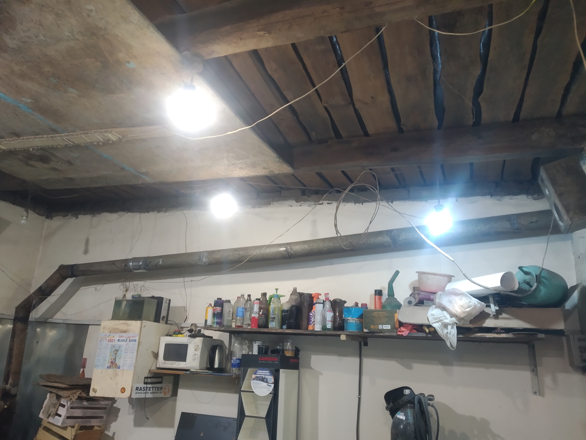

Если убрать колено и сделать трубу вот так, то вероятность сбора сажи и кокса в разы уменьшится, она просто будет или скатывается в печку или вылетать в трубу.
Я два раза перевариваю свою, сначала мало тепла было, на варил коллектора, потом сажа стала забивать я, все срезал и вварил трубу 325 прям в печь, в ней сушу электроды и если нужно нагнать тепло ставлю вентилятор и прогоняю воздух как бы через печь, гараж 37 квадратов за 3часа с — 18 до +20.
Ну и избавился от резких углов дымохода

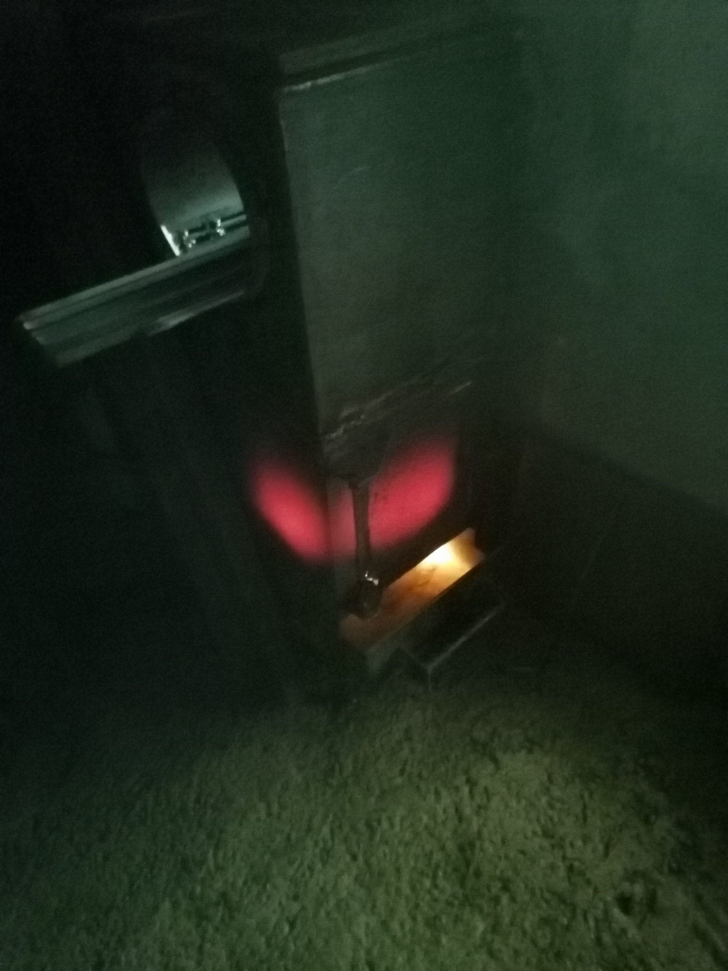

Только затопил её, гудит как паровоз.
А когда протопится то печь красная становится и жару прям ууух
