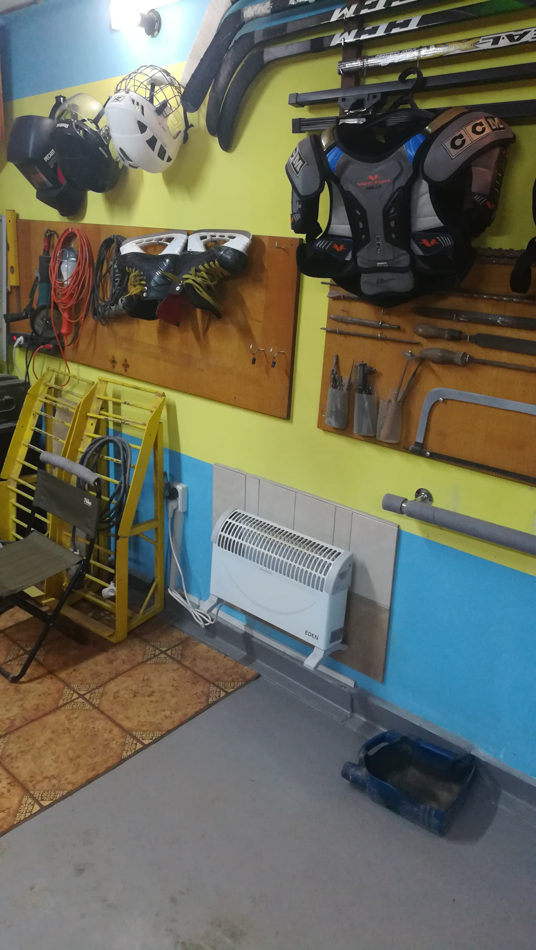

5 лет в моём кирпичном гараже зимой было холодно, и решил я добавить наконец комфорта, чтобы придти и можно было немного поработать в человеческих условиях, в тепле, много не нужно, хотя бы +10.
Долго изучал и читал информацию по отоплению (точнее, обогреву — мне постоянно теплый гараж не нужен). Понял, что самое простое и быстрое отопление — воздушное.
Начал подыскивать дизельный обогреватель, нашёл советский военный ОВ-65 в состоянии нового на сайте объявлений и чуть не купил по хорошей цене, но выхватили из-под носа.
Может это и к лучшему — была бы возня с вытяжкой, топливом, установкой в раму и т.д.
Газовую пушку не захотел из-за того, что она прямого нагрева и жжёт кислород в помещении, а также нужен баллон, его заправка, и опасность взрыва.
Как вариант рассматривал электропушки — но отзывы пользователей неоднозначные. Для нормального обогрева нужна большая мощность — около 4-6 кВт, а это нереально с гаражной проводкой.
Модели послабее зимой даже не могут нагреть проходящий через них воздух, в гараже есть такой тепловентилятор на 1 кВт — когда температура в помещении ниже 0, то он просто дует холодом.
Рассматривал ещё тепловую завесу как обогреватель — но специалисты-продавцы отговорили, дескать шума много, будет подниматься пыль, а тепла мало, не предназначены они обогревать.

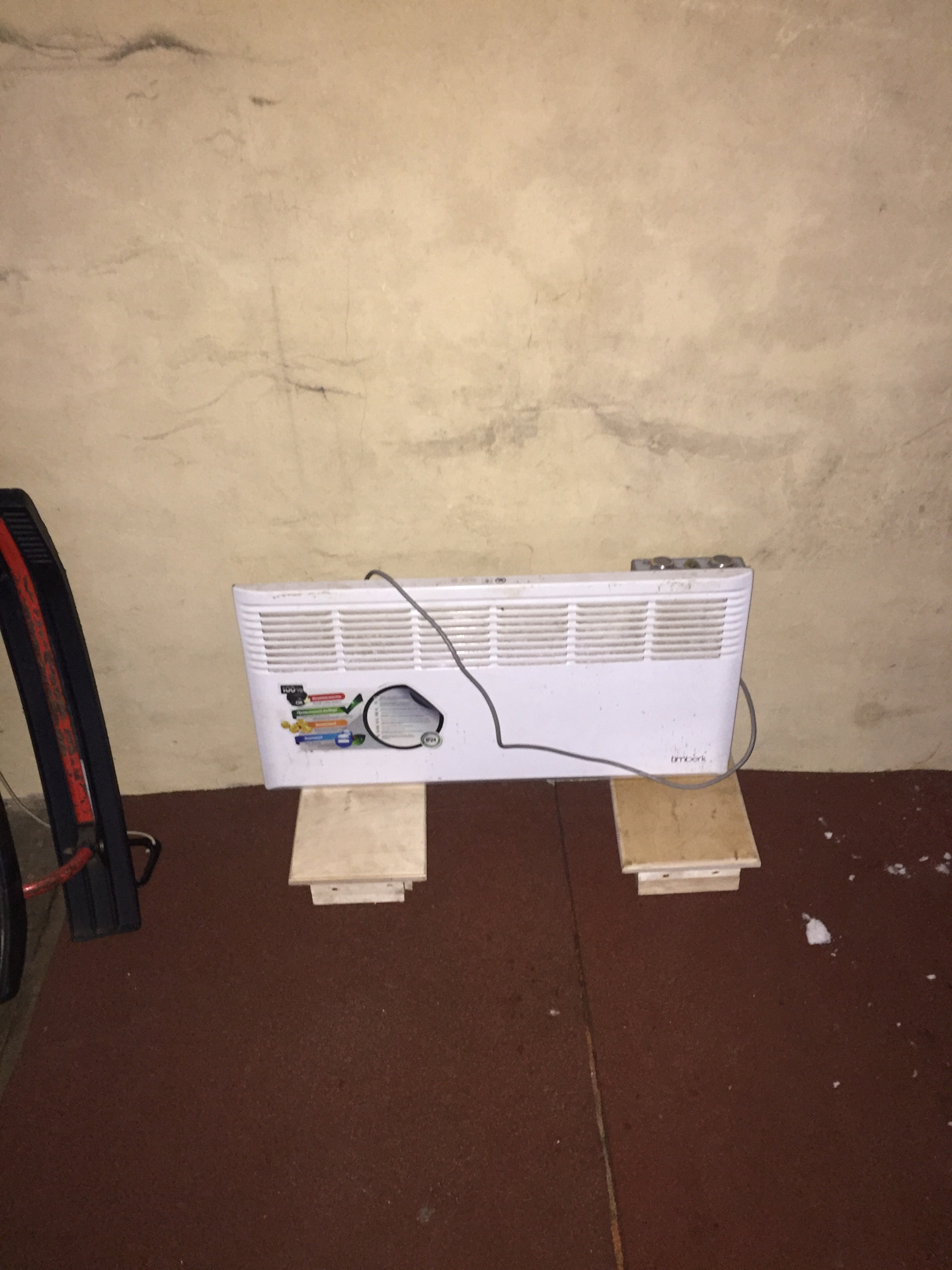

И тут попался на глаза мощный тепловой конвектор AIRELEC на 2,5 кВт, французского производства. Почитал про него — безопасная эксплуатация, высокая эффективность, никаких движущихся частей и высокая температура на выходе. Рассчитан на отопление 30 кв.м.
Решил приобрести, тем более что другой конвектор на 1 кВт у меня уже был ). Его по характеристикам должно хватать на 10 кв.м.
Итого — тепла должно хватить на обогрев 40 кв. м, а гараж у меня около 24 кв.м.

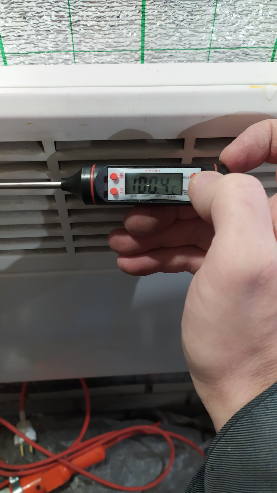

Разместил конвекторы на стенах гаража слева и справа в рабочей зоне, мощный на высоте 70 см, послабее 30 см от пола. На стены под конвекторами закрепил металлизированную теплоизоляцию Порилекс 6мм.
Для конвектора 2,5 кВт проложил отдельную линию от счётчика медным проводом 2,5 мм.
Итак, включаем. На улице около -1, в гараже +2. Через 15 минут работы конвекторов воздух ощутимо начал теплеть, на градуснике +10. Приток закрыт, а вытяжка открыта. Измерил температуру воздуха на выходе из конвекторов — из маленького 92 градуса, из большого идет 100 градусов, и температура продолжала медленно расти! Разница температур на входе/выходе приборов около 90 градусов! При этом абсолютно бесшумная работа и безопасность.
Можно в будущем автоматизировать работу обогревателей и сделать удалённое включение, чтобы заранее прогреть гараж перед работой.
Если гараж дополнительно утеплить — потолок, стены и двери, то эффект будет ещё лучше! Сейчас прилично дует из щелей двери и ворот.
Также начала уменьшаться влажность — с 80% до 60.
В общем, эффектом доволен на 100%!

Как простой вариант — да. Но требуется мощная модель, а лучше две — киловатт по 2,5. И надо утеплять гараж, потому что очень много тепла конвекторы не дают, только рядом с собой.

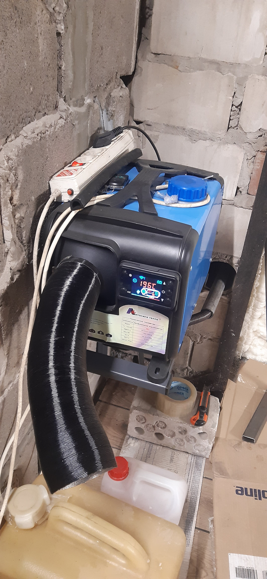

Как вариант — автономный дизельный отопитель, он будет лучше греть.
Вот он у меня и работает, но за 3ч макс 6гр нагоняет. Получается, что конвекторы вообще шляпа…

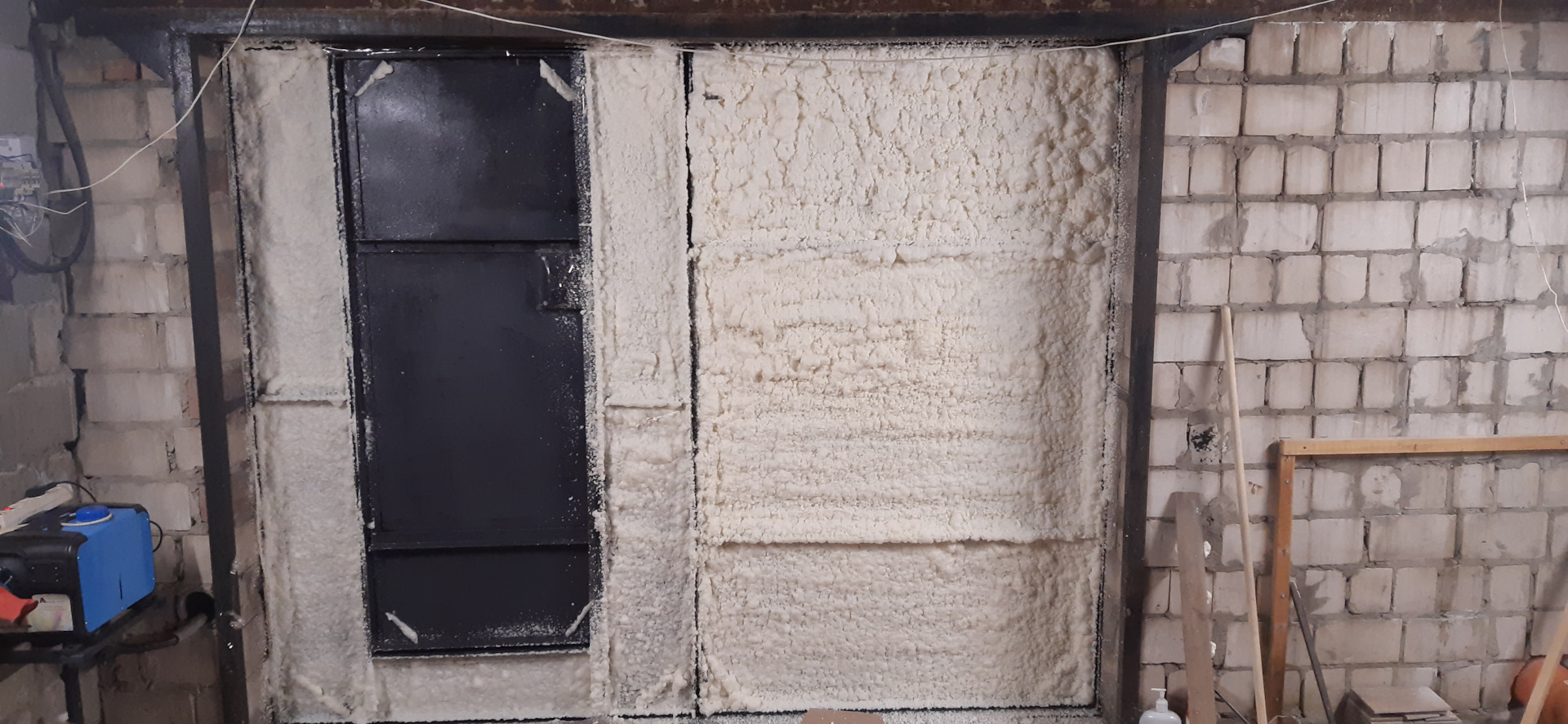

Стены кирпич, с трех сторон соседи. Ворота утеплил напыляемым утеплителем
Доброго Ну как отопление Гараж утеплили
Глобально не утеплял. Надо убирать щели в воротах, утеплять стены, потолок, но особой нужды в этом нет, в сильные морозы не работаю в гараже

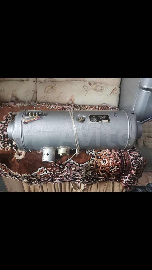

Обогреть гараж этой штукой это смех, лучше ОВ 65 взял бы, она реально греет…и быстро воздух прогревает

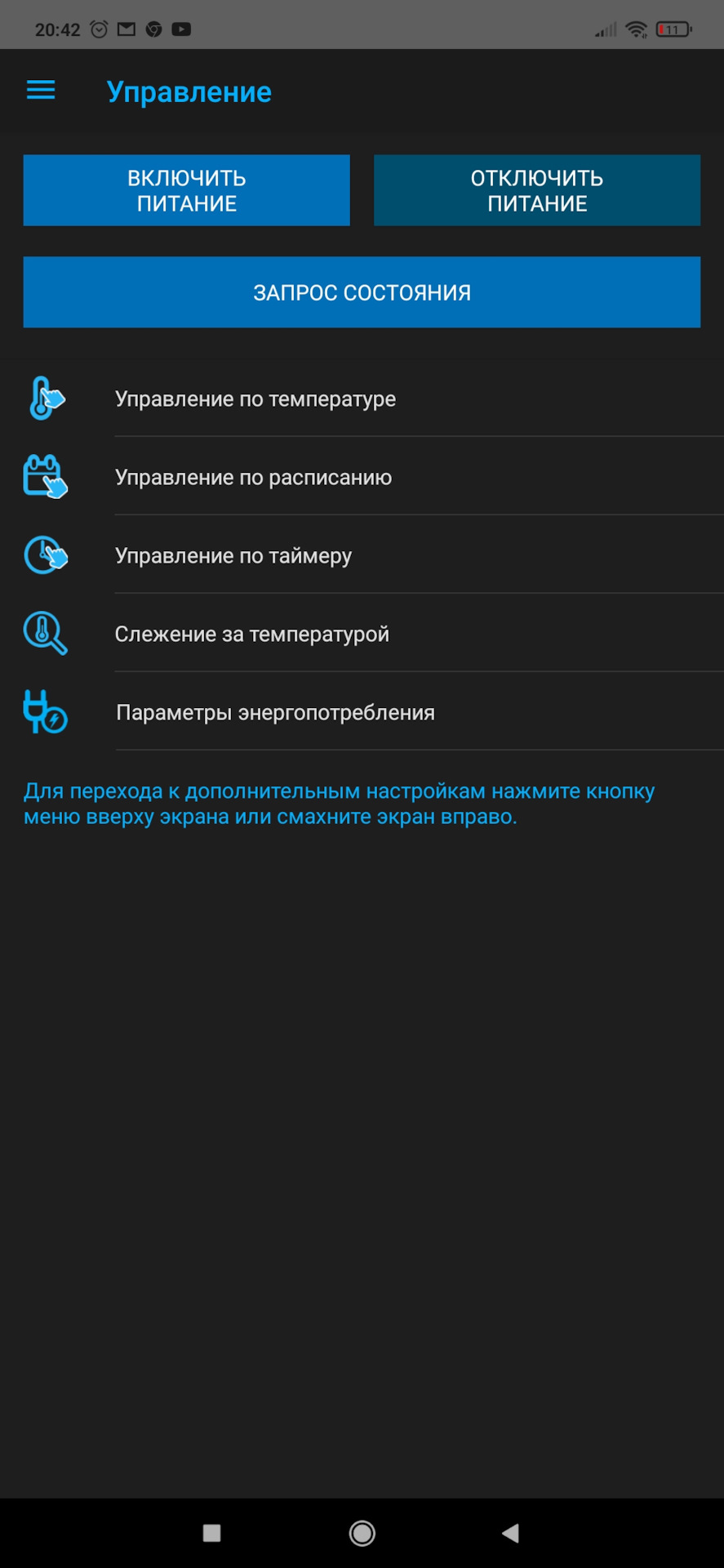

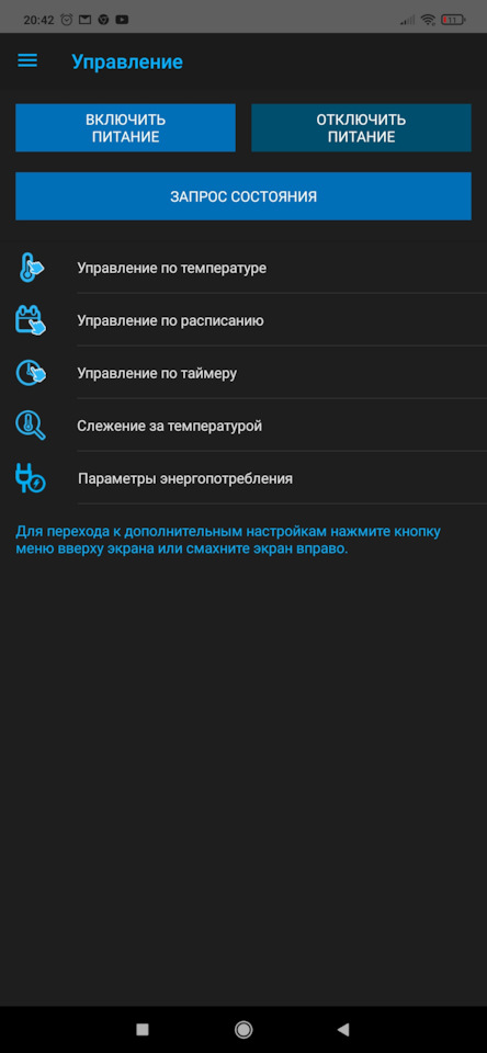

Советую купить умную розетку, у меня Телеметрика с симкой. Подключил на нее обогреватель, отправил комнаду из приложения со смартфона заранее и приходишь в теплый гараж. Подключал инфрокрасник на 1 кВт толку мало, сейчас подключена электрическая тепловая пушка на 3 кВт. С умной розеткой всегда возможно отслеживать температуру в гараже, возможно сделать управление по температуре.
Но все это имеет смысл хотя бы при утепленном потолке.
Тоже заказал подобную с ДТ и аккумулятором для автономной работы при отключении электроэнергии и для отправки сообщения об этом.

Повторюсь — нужды сидеть в гараже в -20 у меня целыми днями нет. Иногда надо придти и повозиться в гараже по мелочи с машиной, или что-то сделать по бытовым вопросам, как в мастерской.
С этим конвекторы вполне справятся, и ещё как тут советуют, утеплиться, то будет нормальная рабочая температура +10.
а сколько их у вас в итоге и какая можность получилась? один на 2,5 и один на 1 квт? Просто за 15 минут нагнал 8 градусов, как-то быстро.
Да, один на 2,5 кВт и второй на 1 кВт, работают вместе. И по ощущениям греется не только воздух, а идет отраженное тепло от стен, утепленных фольгированной изоляцией. Нагрели гараж быстро, до +11. Что интересно, дальше температура не росла, получается баланс потерь тепла и нагрева выровнялся на 11 градусах.

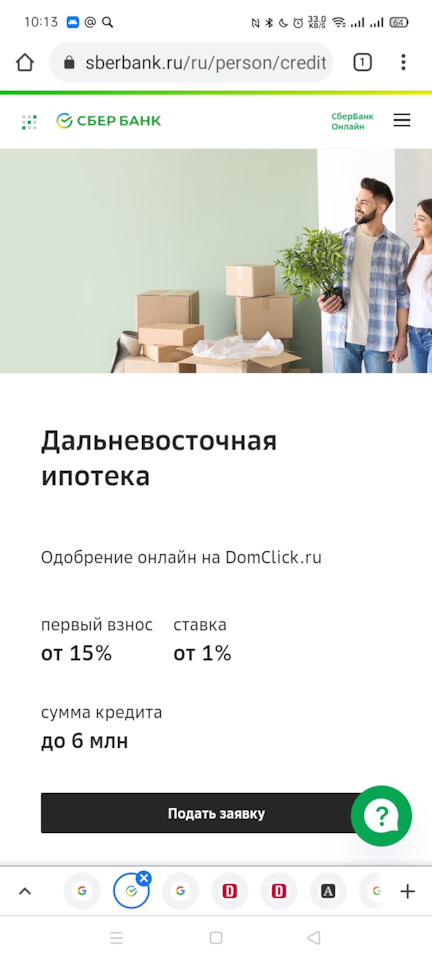

Ну вот инфа со Сбера.
P.s тоже брал в 2017 под 9,5% со льготой в новостройке. А через 1,5 года второго дитя заделали и реструктуризацировали под 5% по федеральной программе. Так что всё в ваших руках!
А если это детё уже есть? Как у меня! Все тупик?!)) Привилегии кончались? Ну тогда о чем говорить?
На все это столько сносок и требований и правил. Что очень малый процент пользуется ими. Ну это и понятно… Никакого бюджета не хватит. Таже машина… Да часть субседируют… Но! Одно но! Она должна быть первая))))) и там ещё куча требования стоимость вроде до 1 млн.руб. и так далее… И тут я в пролёте! 😂
Мы тоже с первым пролетили 12 лет назад, а сейчас капитал дают. Я вам просто хочу донести, что всё относительно дорого и дёшево. Знаю местных, которые работают вахтами в том же МСК в 300 км, чтобы в своём городе по достатку семьи себя нормально чувствовать. Тоже наверное не от хорошей жизни.

Самый лучший обогрев для меня это дизельная ов65 работает она не больше часа и потом выключаешь и греешься электричеством. За час ровно 1 лит. дизеля но в гараже очень тепло. Если кому интересно есть новая Ов65 полный комплект.
что хочешь за нее?
16 . Полный комплект.
Faza83
Добрый день. Какая цена?
Добрый день. 16 тысяч. Полный комплект. Отопитель. Пульт управления, бак топливный на 10 литров, блок питания с 220 на 12 вольт, инструкция по эксплуатации. Остаётся только организовать выхлоп.

Зачем на стене за конвектором фольга? Разве задняя стенка прибора сильно греется?
Как теплоизолятор и отражатель тепла
Тогда по логике нужно клеить фольгу до самого потолка🤷🏼♂️ По пути следования теплого воздуха
motoman126
Он не греет стену, у него совсем другая нагреватель на часть!
Задняя стенка конвекторов тоже нагревается
Лично у меня все конвекторы нагревается где решотка керамическая все остальное холодное
У меня конвекторы устроены так — внизу стоит нагреватель-тэн и горячий воздух поднимается снизу вверх. По пути воздух греет корпус сзади, сверху и переднюю панель с решетками, рука не держит после длительной работы.
Ну это логично что он греется, но не так же сильно как решетка с переди! Разговор то был за утепление за радиатором! По этому и пишут что это не обязательно!
Конвектор ниже опустите большой — он стоит как пишите в 70 см от пола.
И получается не черпает холодный воздух с нижних 60 см.
Там линза холода будет, малыш будет конечно в меру сил ее крутить.
Вроде печки в банях даже ниже уровня полов проливных ставят по этому же принципу.
С другой стороны это гараж и если с низу нужен холод, то оставляйте так, на уровне тела и головы быстрее будет температуру нагонять.

Тоже вынашивал идею покупки ов-65.до той аоры пока не увидел на блошином рынке новую ов-65 в корпусе для подогрева военных палаток госпитале.Отопитель работал с очень раздражающим звуком про том что он новый не говоря о старом.С таким шумом работать не возможно.Другое дело современный фен довольно тихо экономично .
Только этот фен нигреет толком.мало его для гаража. А ОВ 65 у меня в подвале стоит, а горячий воздух через трубу 115 -ю наверх выходит.И гудит не сильно и тепло.Ещеб саляру халявную и яб вообще забил на дрова и отработку…

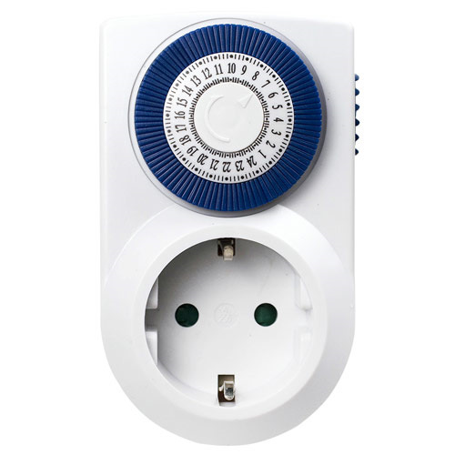

У меня таймер розетка. Ночью льготный тариф по 1.5руб/Квт. Включается по таймеру и отключается. Бывает когда на ночь не ставлю машину, и гараж в холостую греется, но с учетом льготного тарифа норм.

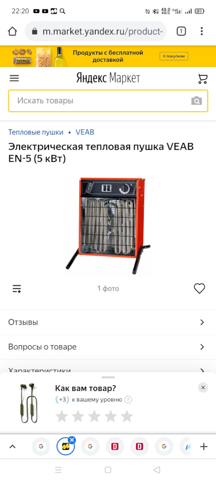

Топлюсь электро пушкой на 3кВт. Лежат два таких конвектора, но пока не подключал их. Почему то кажется, что электропушка эффективней работает, но судя по Вашему посту это не так.
Измерьте температуру на выходе пушки и все станет ясно.
Не совсем объективное сравнение. Да, температура на выходе пушки будет меньше, но скорость потока воздуха и прогрева выше!
Тут только реальные тесты могут показать что лучше.
У меня в гараже есть и то и то, в целом результат одинаков, но мне кажется пушкой прогревается немного быстрее.

У меня правда не отопление гаража включает, а подогреватель авто в гараже, уже на второй машине использую. Мне таймер не подходит, так как машину не в одно и то же время беру, могу и не трогать совсем.
Да это у тебя нагрев авто для пуска, а тут прогрев гаража всего !
Молодец! ))) Запись прочитай и посмотри к чему коммент…
Я вообще-то про розетку с симкартой вместо розетки с таймером!
Не знаю что ты имел ввиду, но тут написано про прогрев гаража, а далее про таймер включения- розетку, для опять же прогрева гаража, а по твоей ссылке блок для установки в авто и его прогрева, ну и как это связано с розеткой таймером и прогревом всего гаража ?))))
Ну если даже после ответа ты ни хрена не понял — удачи!
А кому интересно — пролистнет запись до конца и увидит там то, о чем речь!
Так и у нас так, но РЭС считает стоимость по общему. Хотел так отапливаться, а мне председатель сказал, чтоб не увлекался, лимит не перескочить ((
Подскажите, а гараж в обществе? Как быть с лимитом на потребление? Ведь цена за кВт может возрасти для всех
У каждого свой счётчик стоит в щитке
Gsm розетку поставить
Джсм реле 5$, позвонил и включилось🤷♂️
Ну и реле для 220вольт. Или вроде как уже есть джсм розетка
На Али за 1700 брал розетку с симкартой. Отличная вещь

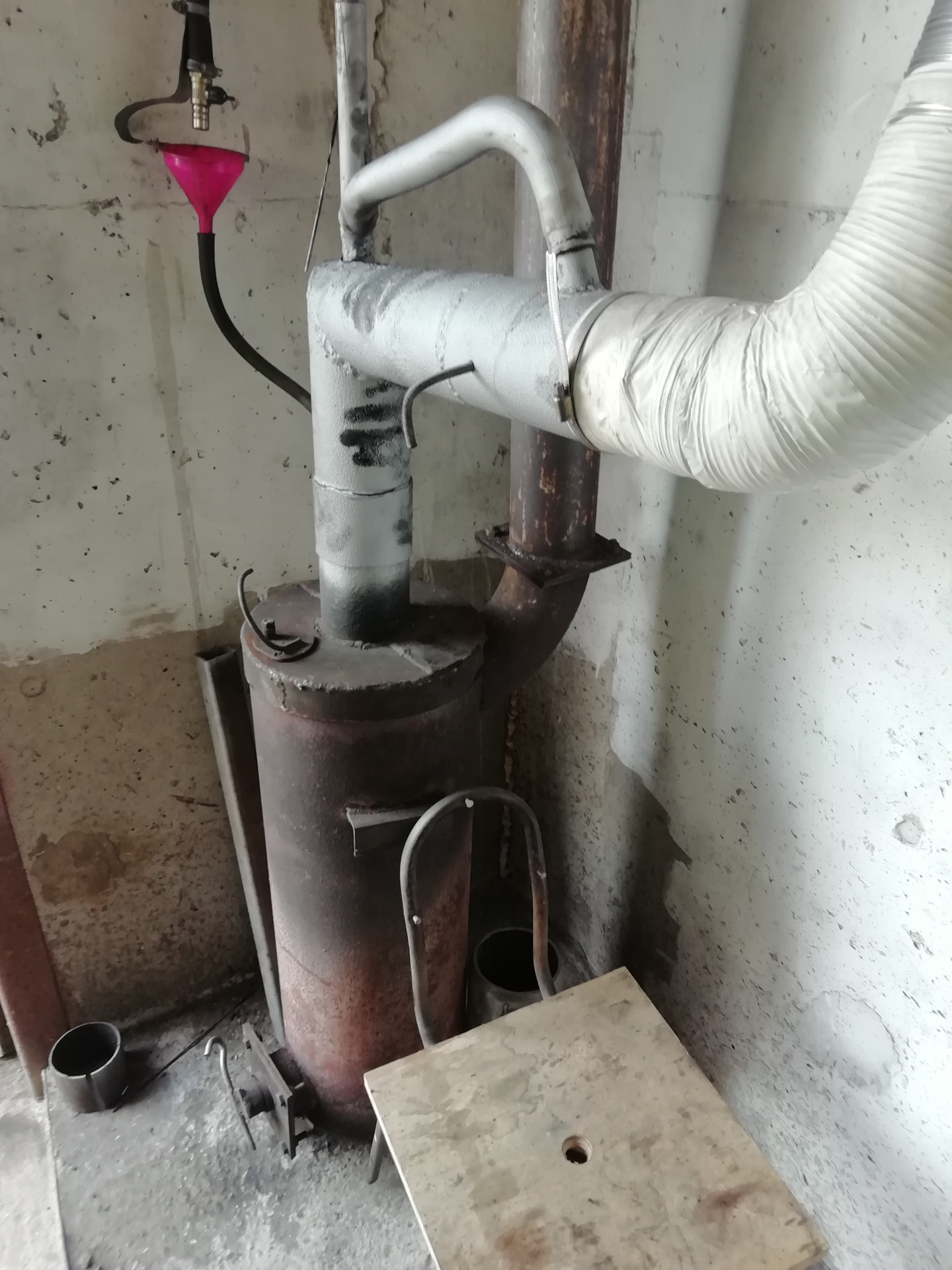

Прикольная вещь, у меня такой демон.
Огонь! А с боку это для чистки сделали?
Что именно?если про люк снизу, то оттуда разжигаю.
Понял. А чистить ее так же от туда?
У меня просто верх печки разбирается.
Так и у меня вверх скидывается, выношу на улицу, шлак отбиваю и по новой, примерно раз в месяц, у меня там снизу чаша приварена.
Ааа. Все понял. По фото просто кажется верх приварен.
Отлично👍
Нее, это крышка получается, она плотно садится, а по кругу шнур кинут огнеупорный.
Понял. Надо свою тоже модернизировать, а то порой бахает, а верх то просто лежит и подлетает будь здоров😂
Не, у меня не из балона, толще, жрет все, что с маслом попадает и не морщится даже😄
