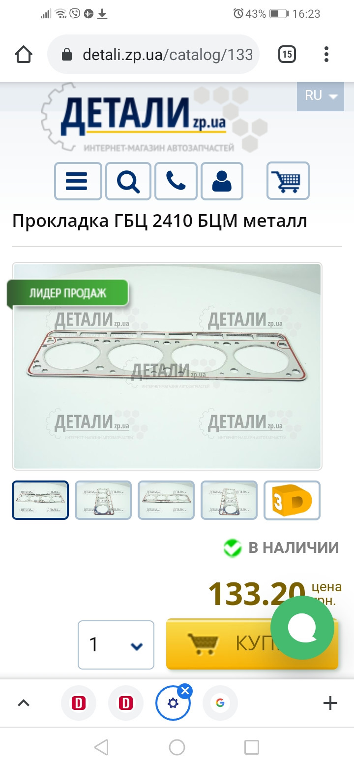

Драйвовчане-волговоды, есть вопрос. Имеется два варианта прокладки ГБЦ на 402й дрыгатель — старая добрая паронитовая с металлом внутри, обмазана графитом или же прокладка металлическая, типа "металлопакет", как на фото. Кто ставил себе "металлопакет" — как в эксплуатации, какие отзывы ? Против старого доброго паронита ничего против не имею кроме одного пункта — склонна к прорыву в систему охлаждения.
Плоскость на блоке в норме, гильзы выступают как положено. Хочу рискнуть и попробовать поставить "металлопакет"

на 402 плоскости под эту прокладку, даже будь она нормальной, никогда не добиться
Ставил металл от эвотека — на холоде начинает течь по блоку. Здесь описывал более подробно: www.drive2.ru/l/517959038198087994/
Читал ранее вашу запись — в наших широтах самый лютый мороз это -20 и то раз в 4 года. Да и комментатор выше натолкнул меня на покупку прокладки ГБЦ от Триполи, так что вопрос с металлопакетом пока снимается с торгов
У меня уже при слабом морозе подтекать стала, но, возможно, это мой частный случай. Если гильзы торчат из блока на равное расстояние и по нижнему полю допуска, то в теории работать должна без проблем (у меня выступают одинаково, но по верхнему полю допуска). По крайней мере, на драйве был один человек, который эту прокладку ставил на 402 без проблем.
Как может металлопакет стоить как пачка сигарет?)) А когда речь про хороший металлопакет то и подавно. Это говнище априори.
Потому и слово металлопакет было взято в кавычки)))
Хорошие металлические прокладки обычно хорошо стоят, а это изделие подозрительно выделяется дешевизной и экспериментировать лично я бы не стал. На ЗМЗ 402 всегда ставим прокладки триалли и проблем с ним никогда не было.

Прокладка "металлопакет" выглядит по другому и стОит в 10 раз дороже . В комментах есть ссылка на её установку . Как по мне гемор ещё тот. А на фото, обычная прокладка " с герметиком"

Есть мнение, что такой металлопакет — сугубо для закрытых сверху блоков, как у 4216 или хотя бы 21А / 4022 / 410. На данный момент основной источник по данной теме с личным опытом это вот:
И из него вывод именно такой напрашивается.
А так, чего ж там, рискуйте, ставьте — потом напишете что из этого вышло… я думаю, всем будет интересно.
Я заказывал которая должна была быть типа металл, пришла обычная. Хорошая, но обычная.
Металлопакет очень привередлив к плоскостям, малейшее несовпадение-течь или прогар, а с болезнью 402-х в виде текущего стыка даже с паронитом-с металлопакетом там будет водопад…
