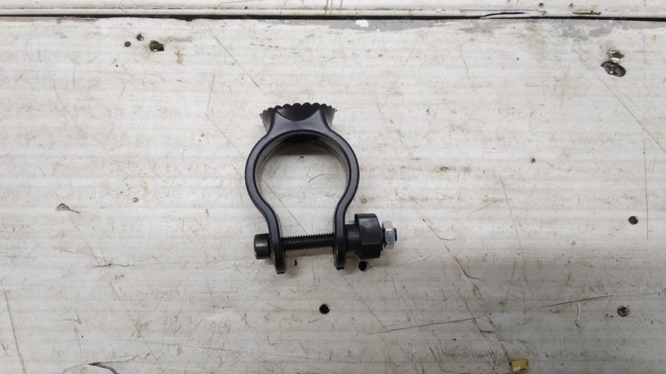

— Держатель для фонаря

Центральное отверстие для крепления на держатель. и боковые два для направляющих штырей. Это для лучшей устойчивости.В центральное отверстие вставляем винт, и обваривают.
На трубе отмерим центр и делаем отверстия как на держателю чтобы сошлись.Берем два гвоздя подходящего диаметра. Отрезаем и шапкой на эпоксидный клей вставляем в корпус.

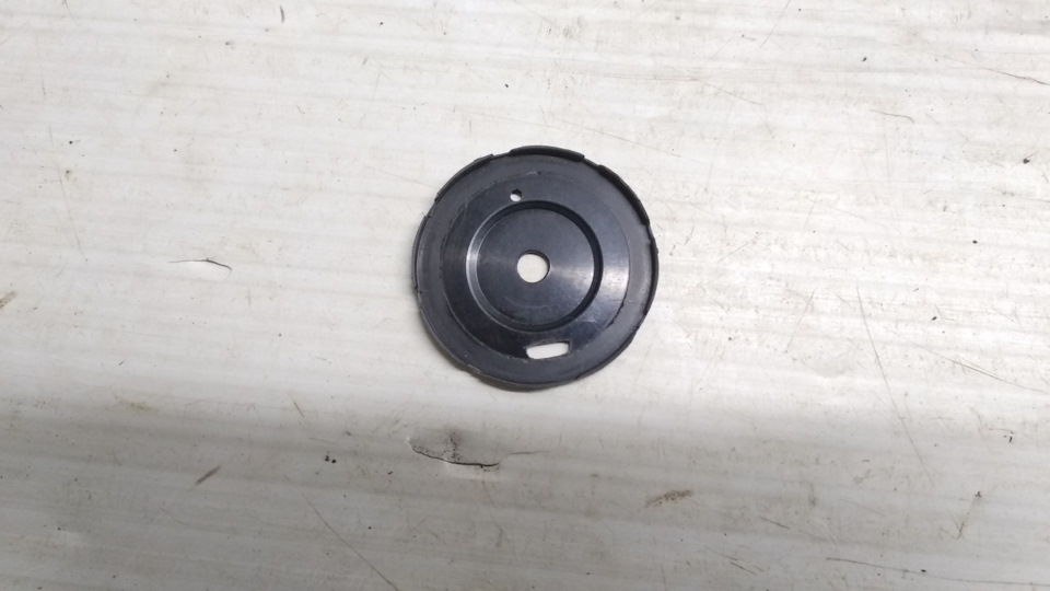

Линза имеет диаметр 50 мм. Поэтому чтобы она стала в корпус нам нужно ее зашлифовать. Берем малярный скотч и клеем перед и зад чтобы в процессе не поцарапать линзу. Я шлифовал бор-машинкой с насадкой под наждачку. Шлифовал по кругу и в процессе примерял к корпусу. Крышку задней части я взял с натяжного ролика для авто.
Ту же процедуру я проводил что с линзой. Сделал три отверстия. Для кнопки, индикации заряда и USB.
С отверстием для USB нужно посидеть. С начала сделал отверстие, и уже канцелярским ножом подгонял под
разъем USB. Отверстие индикации я залил термоклеем.

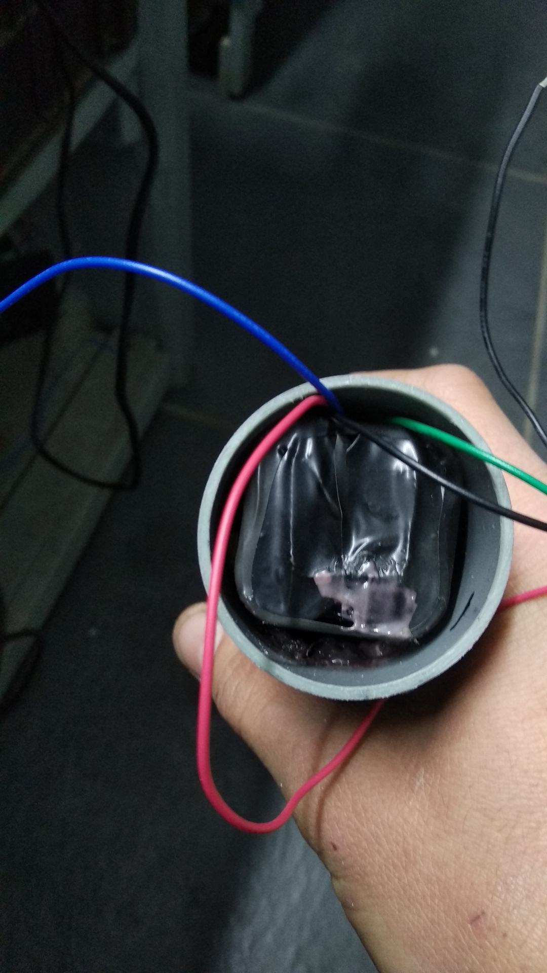

Аккумуляторы тоже соединяем параллельно чтобы увеличить их объем. И обматываем изолентой.С контроллера зарядки выпаиваем разъем USB и светодиоды индикации заряда с помощью строй. фена.
На разъем паяем два провода, вставляем в заднюю крышку и фиксируем термо-соплями. Тоже самое проделываем с кнопкой. В процессе работы я потерял диоды которые были на индикации. Поэтому снял с светодиодной ленты красный и белый диод. Слепил их вместе и запаял три провода плюс который в них общий.Эти светодиоды клеем на отверстие нашей индикации. И задняя крышка у нас готова.

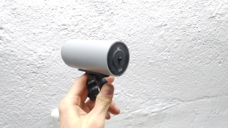

Светит ярком, и за теплый цвет глаза не напрягаются. Корпус в области светодиодов легко теплый. Время работы еще не тестировал.
Фонарь держится крепко на держателю. Штыри направляющих ему придают дополнительную устойчивость на неровной дороге.
Что могу сказать, сам фонарь я делал 1 день это уже со всеми компонентами на руках. По его мощности он меня даже очень устраивает. По цене всего меня обошлось около 400 рубив это без аккумулятор.

На днях прошел испытания, держится супер. Ище для лучшего контакта с кронштейном, на самом кронштейне где углубление поставил два неодимовые магниты и покрасил. Сцепка жёсткая.

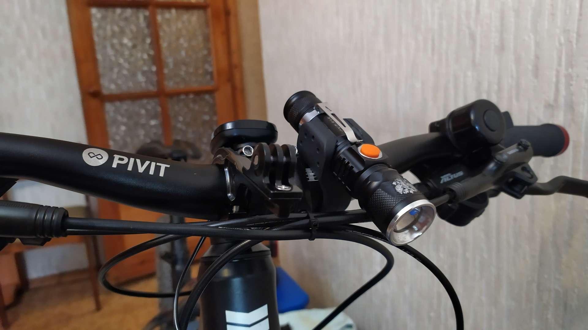

Интересное исполнение, я сделал проще, купил карманный китайский фонарик на аккумуляторе и крепление резиновое к нему на руль, хватает в максимальном режиме на 5 часов. вот только то что на руле он меня подбешивает, думаю куда бы его так закрепить что бы глаза не мозолил))

Т.е. он на магните к кронштейну крепится?
На кочках не отвалится?
Если сделать три кнопки, к каждому светодиоду свою, можно получить три режима яркости. 1+1+1 :)
Можно и две кнопки. 1, 2, 1+2.
неа, магниты неодимовые по всей площе стоять там где кронштей прикасается к корпусу. а штифты не дают сьезжать при торможении или резком старте.

Акумы в паралель это грозит их разрядом на соседа.
Если стоит норм балансир то пофиг как бы
да я вас понимаю. был в меня уже опит с такой схемой питание, делал портативною колонку в гараж. уже 2 года работает хорошо. А здесь я склонялся к компактности. Посмотрим сколько он проживёт.
У тебя плата заряда без микросхемы контролера разряда (dw01a). Если банки без платы защиты, убьешь их глубоким разрядом.
