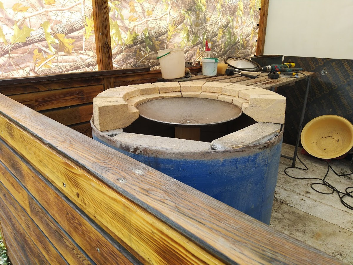

Купил жаропрочный кирпич и стал болгаркой на 125 пилить 30 кирпичей под трапецию.
надо сказать, что без применения специального станка с водой это выглядит примерно так
после распила собираем все для примерки, чтобы определить примерный диаметр конечного изделия.
тут надо сказать, что до определенного момента я не знал какой тандыр буду делать, обе компоновки показанные в видео выше мне нравились, но после получения результатов конечного внешнего диаметра (520 мм), было решено купить бочку.
Итак, сэндвич получается таким: снизу теплоизоляция в виде пеноблока 100 мм, далее под из жаропрочного кирпича, далее тело тандыра из того же кирпича.
далее спиливаем верх бочки, я пилил с запасом 720 мм с учетом обода бочки и третьего ряда кирпича (плашмя) для сужения верха тандыра (как во втором видео).
тут режем окошко для поддувала
также подготавливаем пеноблок
и под из кирпича
тут есть нюанс, пеноблок вырезан с максимально возможным диаметром, под из кирпича имеет диаметр на 70 мм меньше диаметра бочки (допуск на изоляцию), думаю, что хватило бы и 50 мм.
в качестве изоляции использован базальтовый картон 4 листа (600*1200 мм, 700 градусов С), уложенный улиткой
с первыми двумя слоями проблем не было, но перед установкой стенок я выполнил небольшую сортировку, т.е. сложил все стороны внутреннего диаметра кирпичей верхнего и нижнего рядов. чтобы длины внутренних окружностей были одинаковыми, поменял некоторые местами и продолжил сборку.
Когда поставил первый ряд кирпичей вкруг, то для последнего кирпича просто не было места. После легкой паники понял, что кирпичи под давлением утеплителя сошлись внутрь. Все поправимо и первый ряд встал на место полностью (15 шт.)
перед монтажом второго ряда установил 4-ре ручки
помятуя о наглотавшейся глиняной пыли, решил не делать сужение тандыра третьим рядом кирпичей плашмя. поэтому режу бочку ниже уровня кирпича примерно на 5 см. Обратите внимание, что бочка имеет ребристую формовку, поэтому рез я делал в месте, где диаметр наименьший, чтобы верхняя крышка села без проблем. (да, прикрутил ее саморезами)

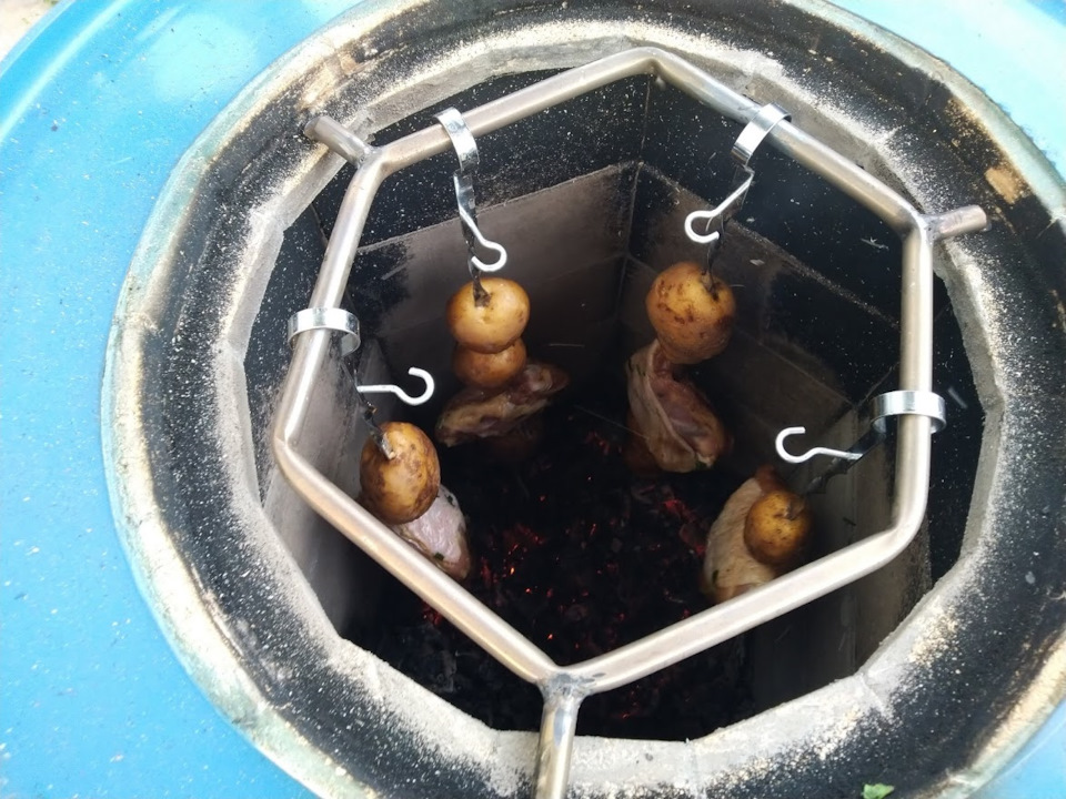

незабываем про камень для поддувала и крышку самого тандыра, для того и другого использовал двухстороннюю дверную ручку из алюминия.
первая топка
первая лепешка
Как Вы понимаете кайф от пробы собственной тандырной лепешки (тесто от Любимой), с крепким чаем и соленым маслом (в Казахстане так) был просто неописуем.

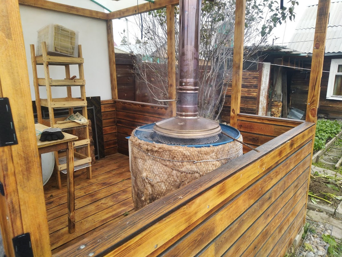

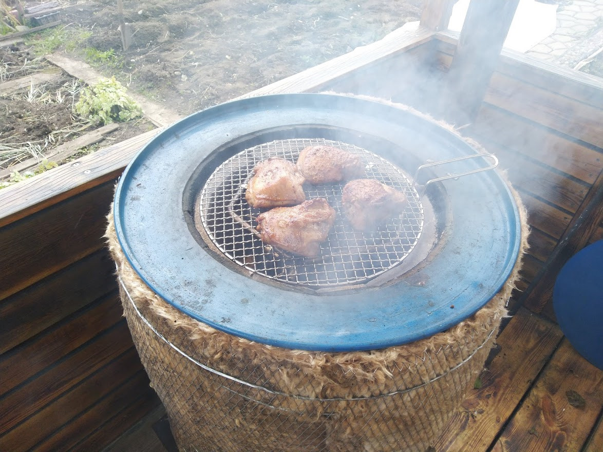

Бочку бы ещё чем-то обработать. А то краска обгорит рано или поздно. На функционал не скажется, но все же)))
бочка обгорела уже ))) сверху. Во всех остальных местах на максимальном жаре, руку можно держать. Хотя возможно я не всю ее ощупал
Жаль, что бочка перевернута. Меня бы бесил логотип вниз головой.

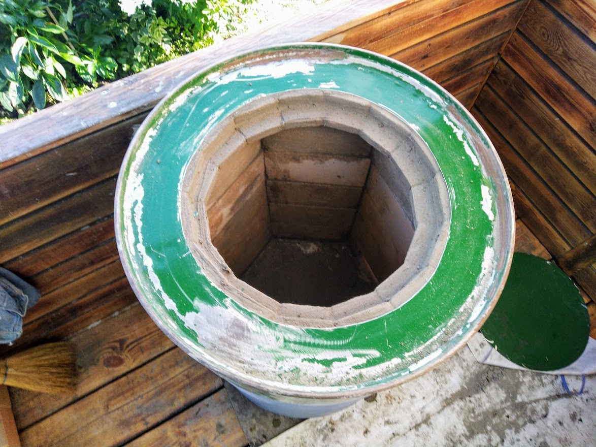

с верху поставил то что отрезал.
Да, вместо крышки
Привет, отлично получилось ! Я кирпич ложил на бок и верх заморочился вот так .
Спасибо

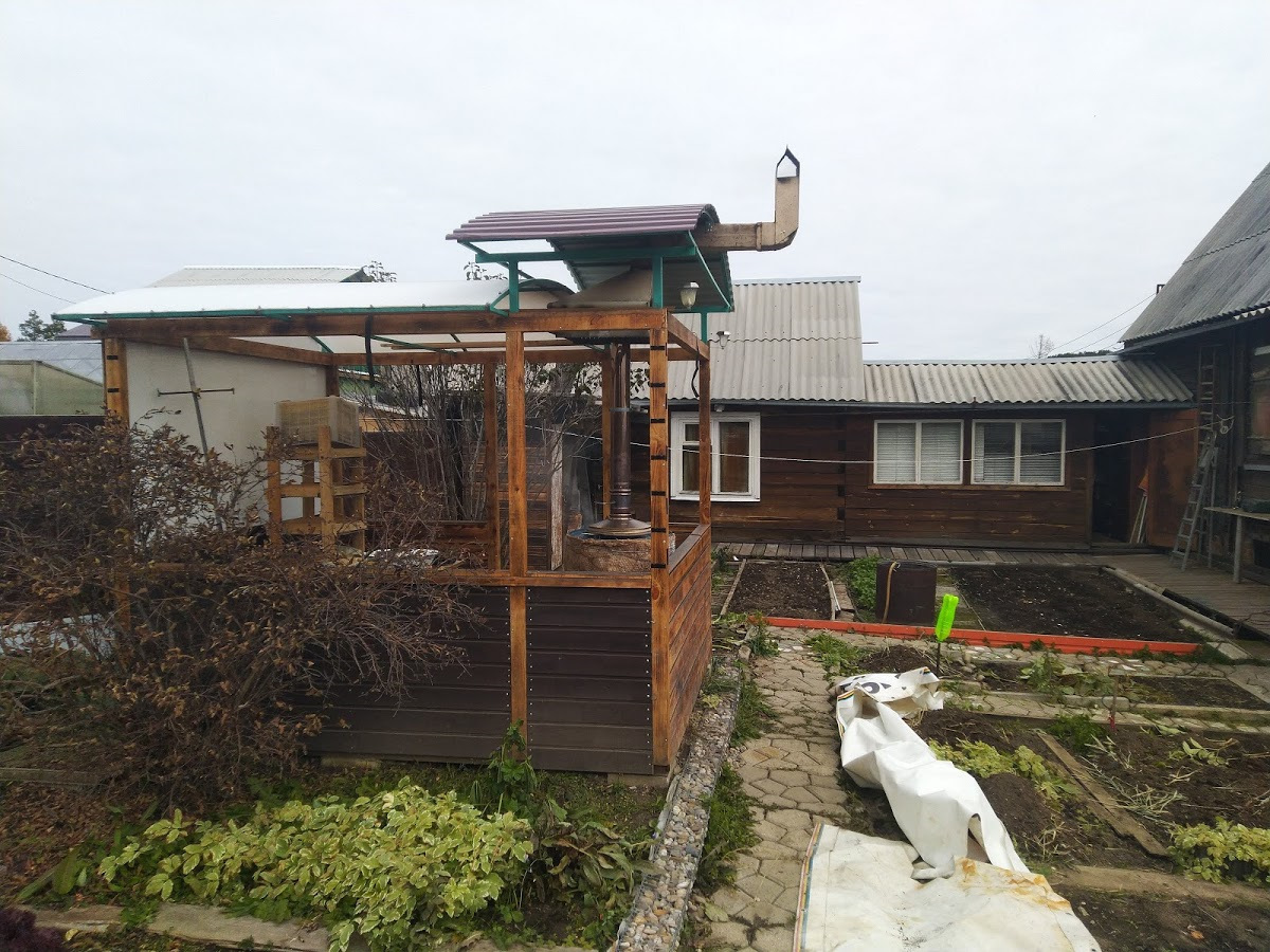

есть крышка с трубой, и ещё одна из круга, что вырезал.

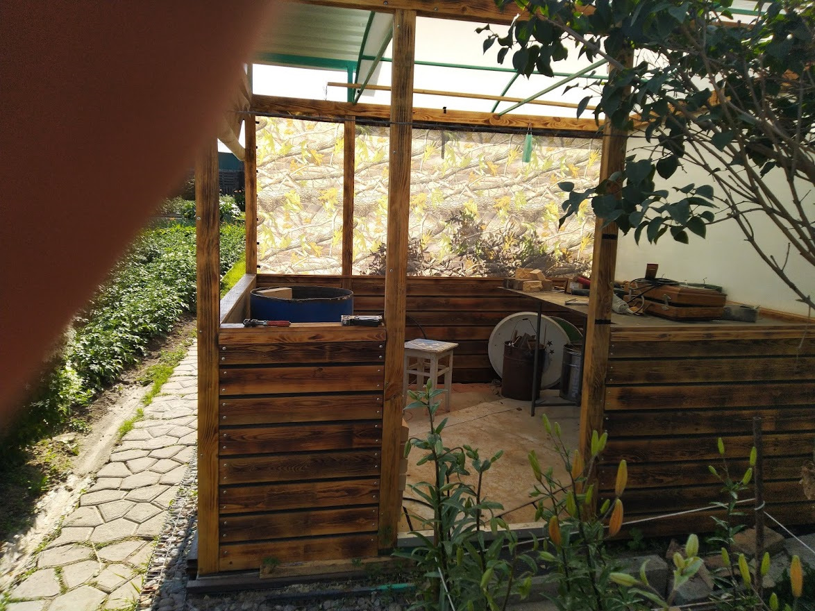

классно))), а я свой планирую под открытым небом разжигать, потом под навес убирать

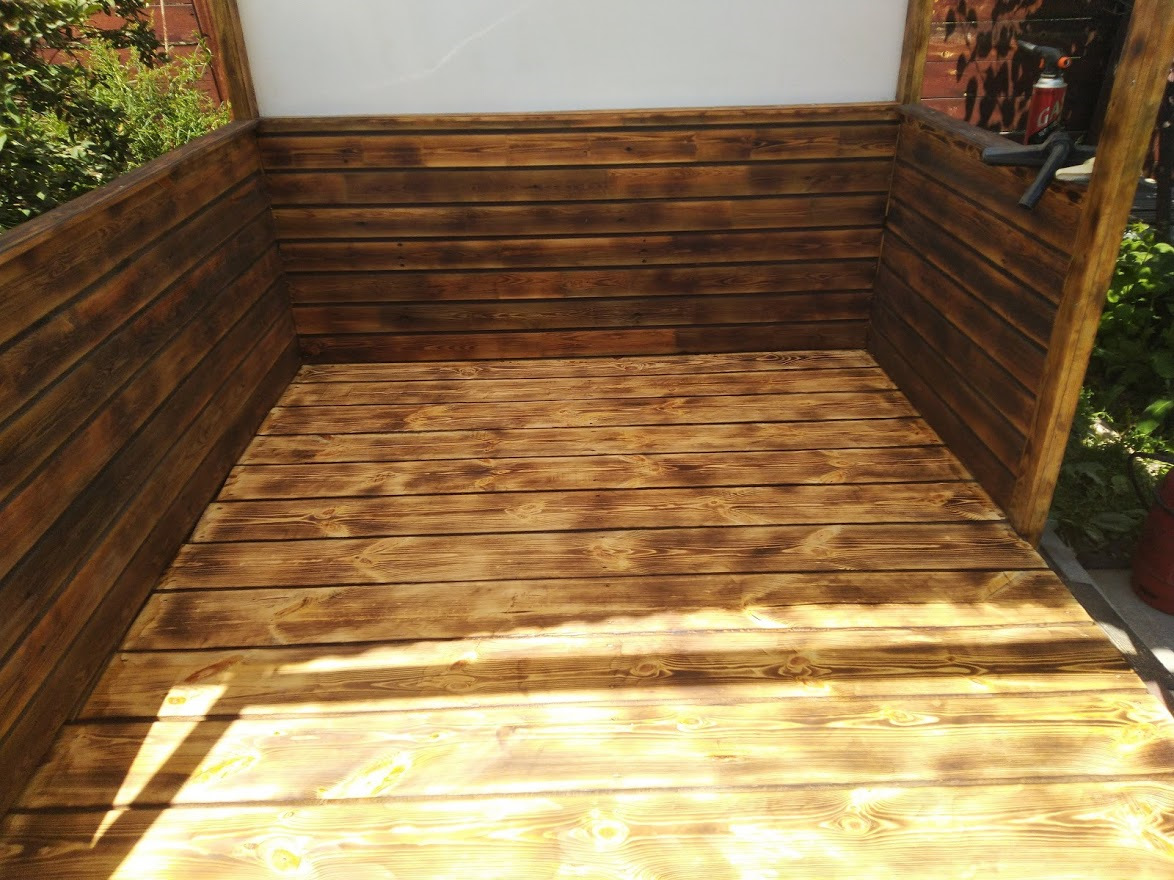

а я наоборот под крышей решил сделать чтобы пожарники не докапывались
классно получилось, а как внутри?
всё под дерево

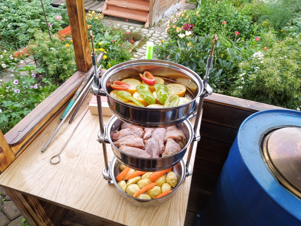

классно, а фото готовки есть?какие блюда делал? или ссылки на публикации?
да руки не дошли до публикации
dmitriy4278

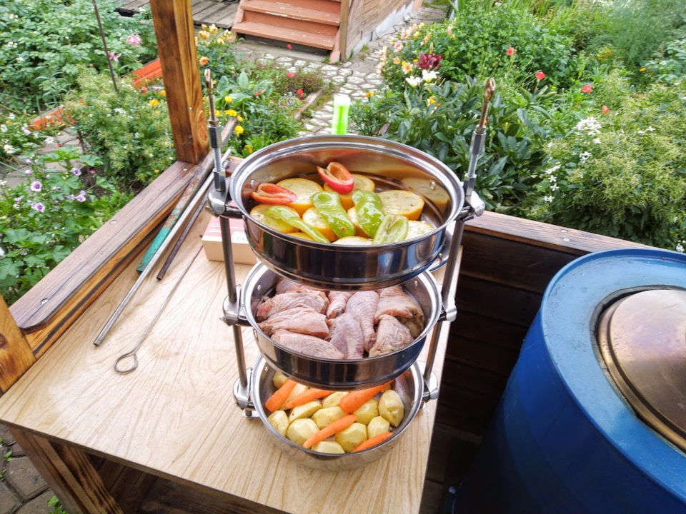

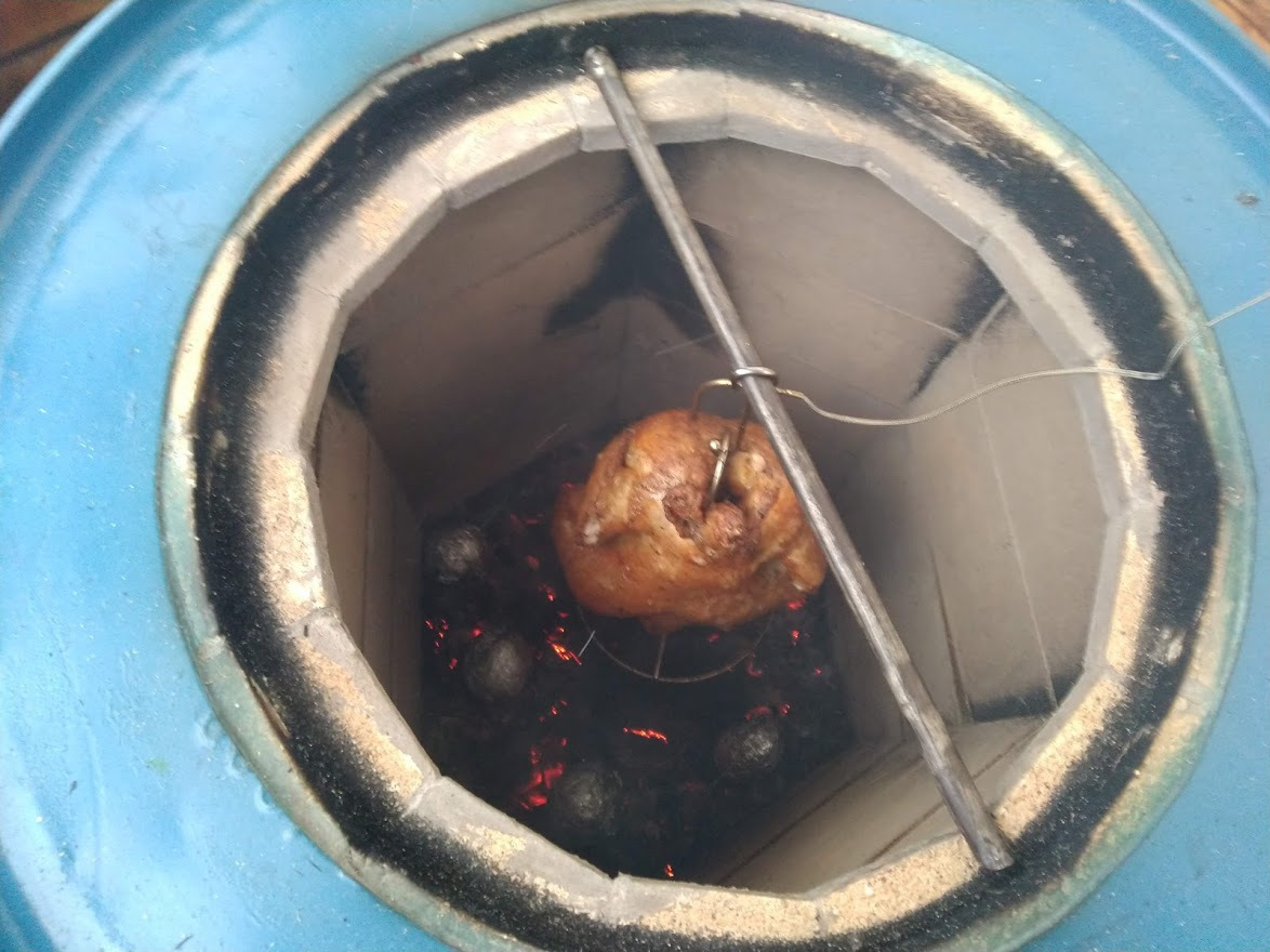

курочка с " яйцами ФАБЕРЖЕ " -картошка в фольге
dmitriy4278

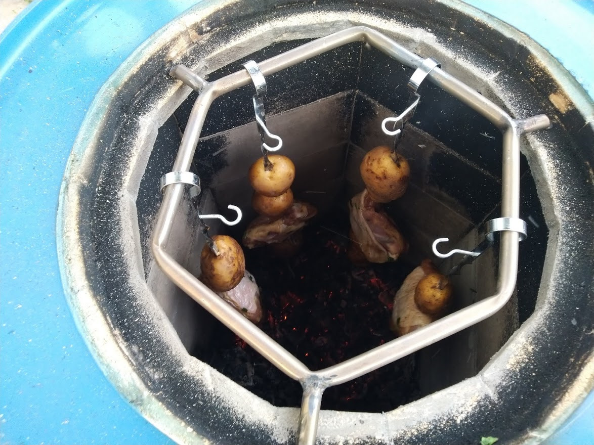

этажерка
А вот это явный зачёт.
dmitriy4278

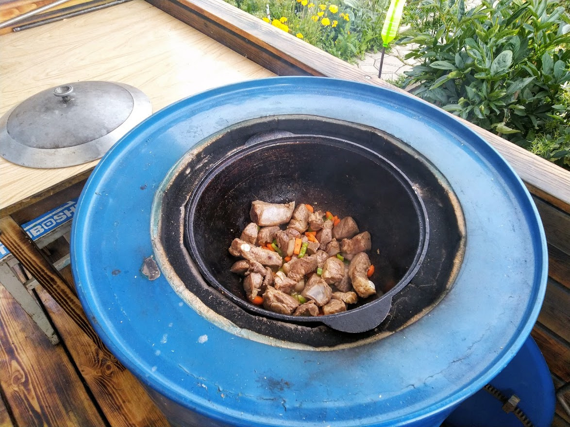

можно казан
dmitriy4278
или решетка.

Что за утеплитель между кирпичом и стенкой бочки? Где брал?
это базальтовый картон, я в тексте написал, купил в магазине "все для бани"
Спасибо! Какая толщина?
15 мм
А крышка из чего? Есть ли она?
крышку вырезал из сегмента, который вырезал из верхней части, а вот сфотать забыл))) и на улице уже ночь)))
Если не трудно, сфоткай, пожалуйста. Не могу понять как сделал. Есть желание, то же самое повторить. Не охота экспериментов. Хочу готовую, проверенную модель взять за основу. Спасибо еще раз!
хорошо, постараюсь завтра
Llobzik
вставил фото

Получается сужение к верху тандыра не обязательно делать, а то говорят без него не будут лепешки правильно готовиться? \судя по фото лепешки офигенные получились)
тут главное крышку закрыть))) посмотри ютуб там как только не изголяются и все равно лепешки получаются)))
В идеале-надо делать сужение. Получается, подпор теплого воздуха. И крышку надо. Но, автор решил в бочку затолкать всю конструкцию и получилось -очень круто!
не подпор теплого воздуха, а ИК-излучение попадает на бОльшую площадь лепешки
Возможно и так.
