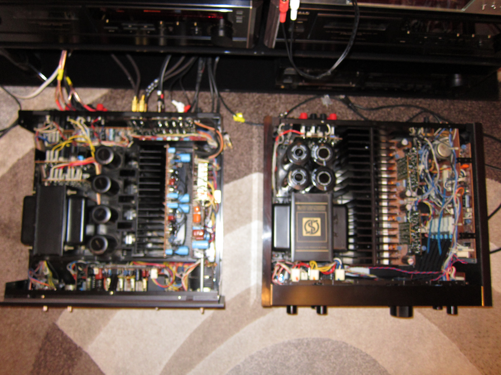

Наконец то смог осилить реставрацию и написать отчет об очередном привете из прошлого.
На этот раз в реставрацию попал предтоповый усилитель Sansui AU-D 707 1978г.в. представитель второго поколения седьмой серии. (о поколениях и модельном ряде тут — www.sansui.us/Issues_IntvsDomestic.htm)
Данная модель выпускалась исключительно для внутреннего рынка Японии и не имела прямого аналога для других стран. Именно поэтому найти SM на нее мне не удалось. Но уважаемый Андрей Голубев (2350) скинул SM на европейский аналог топовой модели той же линейки Sansui AU-D 907 в виде модели AU-919. Сравнения схем показало, что 707 отличается от 907 по сути только наличием в последнем отдельной платы (EQ) для МС головок винилового проигрывателя. Усилитель, плата коммутации, темброблока и защиты идентичны на 100%, даже топология разводки плат совпадает!

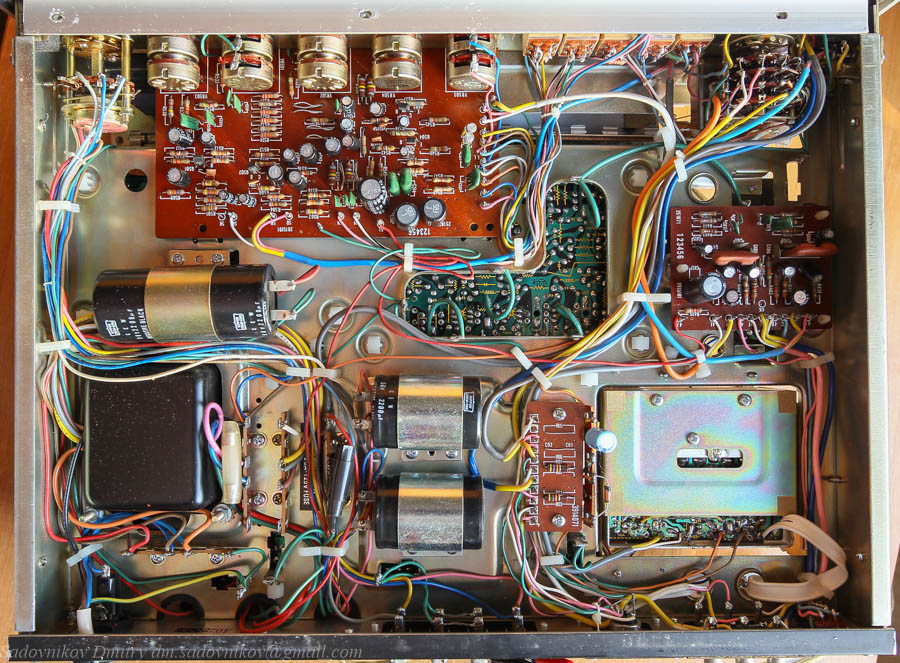

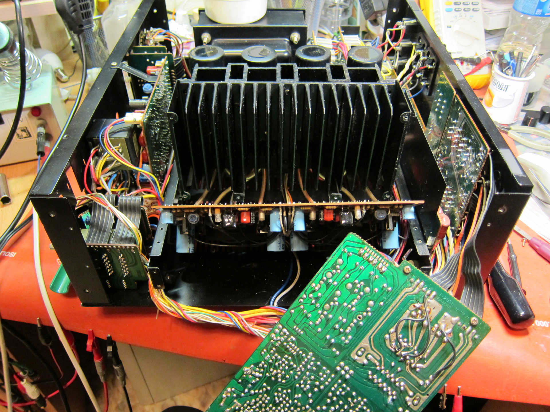

Аппарат конструктивно очень хорош! Все модули и блоки доступны, имеют либо впаянные с наконечниками провода либо разъемы. Никаких «навивок». Танк – а не аппарат!
Все это позволило в последующем организовать настройку каскадов в соответствии с документацией.

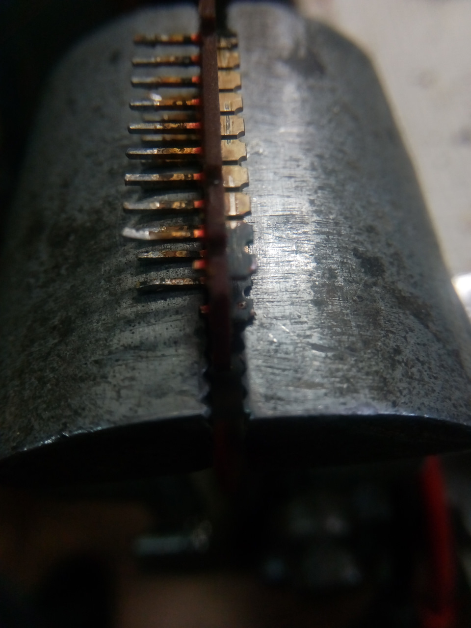

Хорошо видны окислы на контактных элементах.
Сначала все отмываем очистителем контактов, потом стирательной резинкой доводим до идеального состояния. Скользящие контакты внутри чистим полоской ткани пропитанной тем же очистителем.

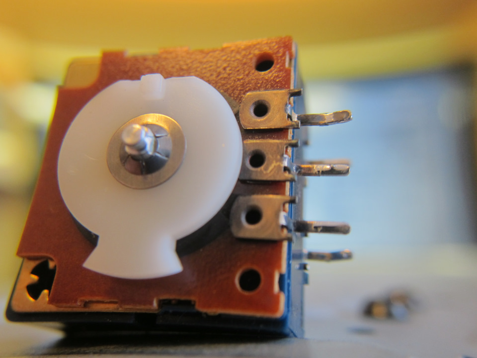

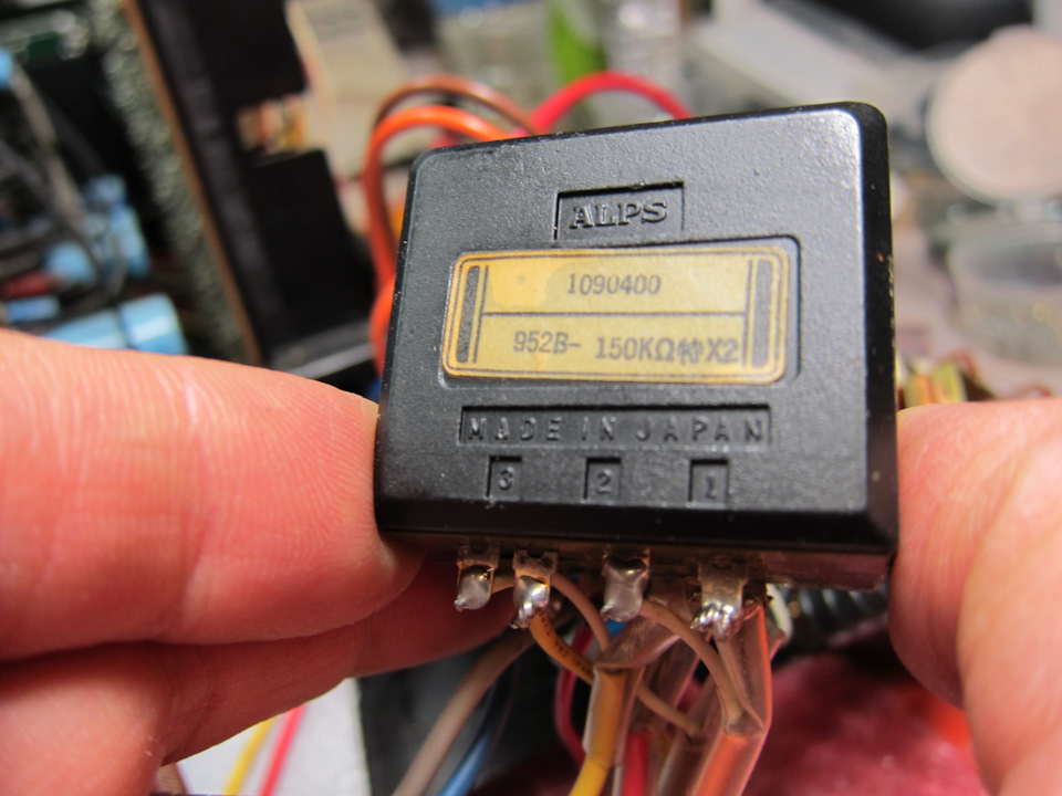

Им же брызгаем в не разборный сдвоенный потенциометр регулятора громкости ALPS и усиленно крутим (так несколько раз).

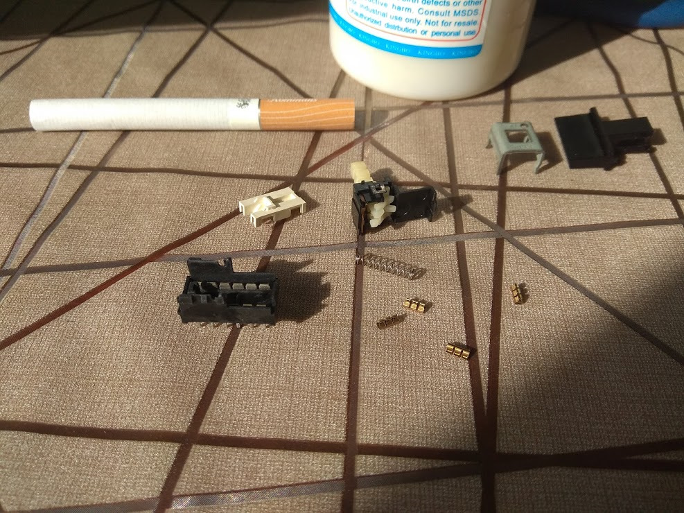

В механических переключателях после очистки смазываем пластиковые скользящие детали силиконовой смазкой с фторопластом, а металлические контакты Литол -24.
после сборки все как новенькое! ))
Потенциометры после очистителя контактов НИЧЕМ НЕ СМАЗЫВАЕМ!

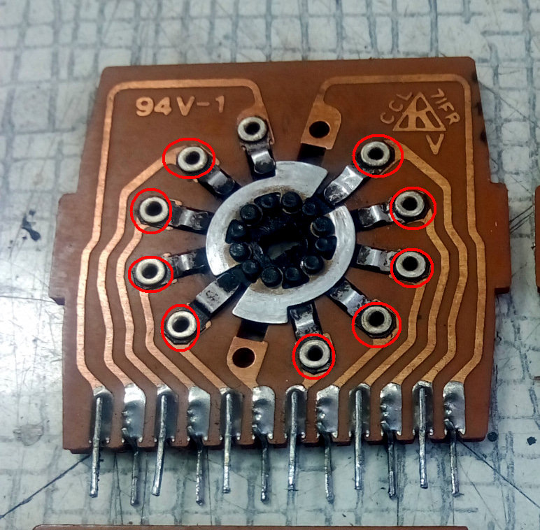

Да, забыл, аккуратно подрасклепываем клепки крепления контактов к платам, так как с годами они местами прослабляются.

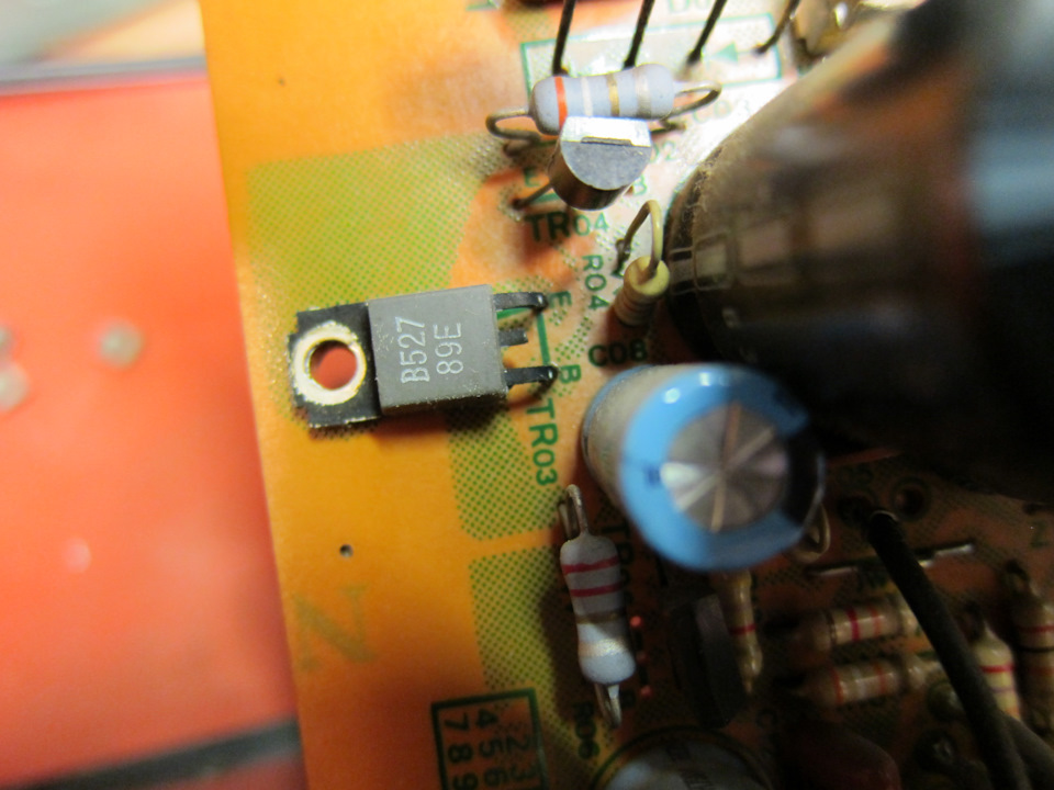

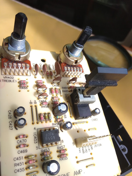

Конденсаторы – хорошо, а вот с некоторыми другими деталями были потенциальные проблемы. Вот такое окисление ножек со временем приводит к проблемам в работе вроде бы исправных деталей.
Видим черные ножки – однозначно выпаиваем, чистим, проверяем и только потом (может быть) впаиваем обратно). То же самое и с кольцевыми трещинами – обязательно просматриваем «вооруженным» глазом на предмет их наличия. Найденные и потенциальные места возникновения – пропаиваем.

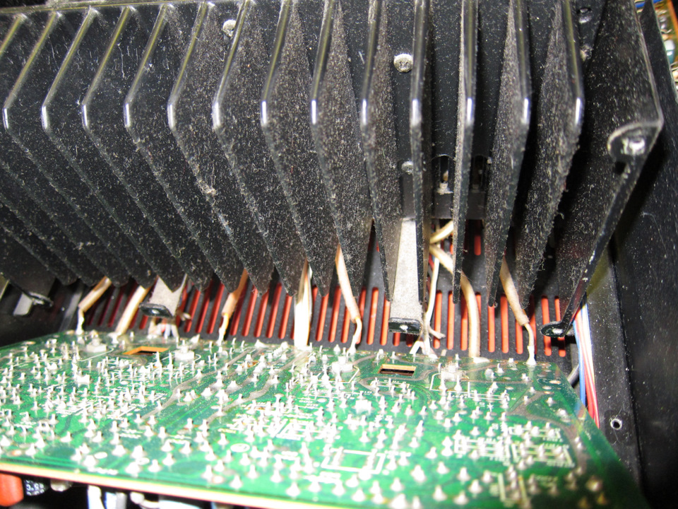

Попутно убираем многолетние отложения пыли, которые не удалить без полной разборки аппарата.

И да, по другому с этими механизмами никак. Но раз больше 40 лет отработали, думаю что после подобной процедуры и еще столько же проработают ))
Алексей, сталкивался с такими галетниками ни раз (Pioneer их любит). Помимо окислов у них есть вторая проблема. Гетинакс с годами усыхает и ослабляется пустотелая заклёпка, ламель немного двигается. Для 100% устранения неконтакта пропаивал эти точки.
Да, я думал над таким решением. Но… решил, что если 40 лет прожила заклепка, то проживет и еще столько же, если ее чуть восстановить. Посему (как я писал в тексте), все ламели проверил на наличие подвижности (нашел 2 прослабленых) и ВСЕ абсолютно подрасклепал по новой. Думаю что жить будут!

Ну как бы, большой альпс, неохотно, но разбирается…
Так понял, у него выходники от платы к радиатору на жгутиках?
Lexxx69
Там на круглый вал, плоско сточенный с 2х противоположных сторон посажена лепестковая шайба. Из очень упругой стали. Ничем не смог лепестки отогнуть!
Но по сути и не особо надо. С "заду" крышка скидывается и один потенциометр — вот он, полностью доступен, а вот второй не достать, но корпус позволяет его раздвинуть и нормально забрызгать очистителем контактов.
Аналогично! Я тоже чуток разжимал по секциям и спиртом промывал.
Я таки не рискнул, тем более, что в щель между лепестками даже тонкая часовая отвертка не лезет. ((
Так винты выкрутить и нормально!даже полностью окунуть и полоскать в спирте можно.
Естественно, что винты выкручиваю, но они позволяют полностью откинуть только заднюю крышку. Все остальное намертво держит на оси это шайба.
У меня в Ямахе раздвинулись легко, шприцом легко спирт залил.
Так и в этом Сансуе я к одному потенциометру подобрался скинув крышку, а ко второму — раздвинув части корпуса и дунув туда из баллона с очистителем контактов ))

Да! С платы УМ на оконечники проводами.

Аймолодец! Всё по полочкам разложил! И ящик такой…солидный!
Ага, чуть легче моего "чемодана"…))))

этот с фиксацией… разобрать, почистить, собрать, ушло 2 часа… это без демонтаж-монтаж
п2к в своё время, классе в 8-м, собирал с закрытыми глазами
сигарета не случайна — для масштаба

да… эти гадские переключатели!
Да, не самые удобные.
Но бывают веселее, у которых бегунки можно развернуть по разному… забыл сфоткать, получил квест.
