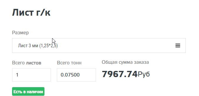

На металл сейчас цены конские, а я рассматриваю бюджетный вариант. Стучать, колотить я на столешне не буду, для этого есть тиски. Чисто что то положить, по электрике что то зачистить, спаять. Пока что из бюджетных вариантов в голове только купить пачку ламината, и положить ее поверх досок. Так же есть в залежах лист оцинкованный, тонкий, 0,3 наверное, Но его надо будет как то загибать, крепить в центре, короче гемор, волной он пойдет. Кто еще какие варианты предложит по столешне?

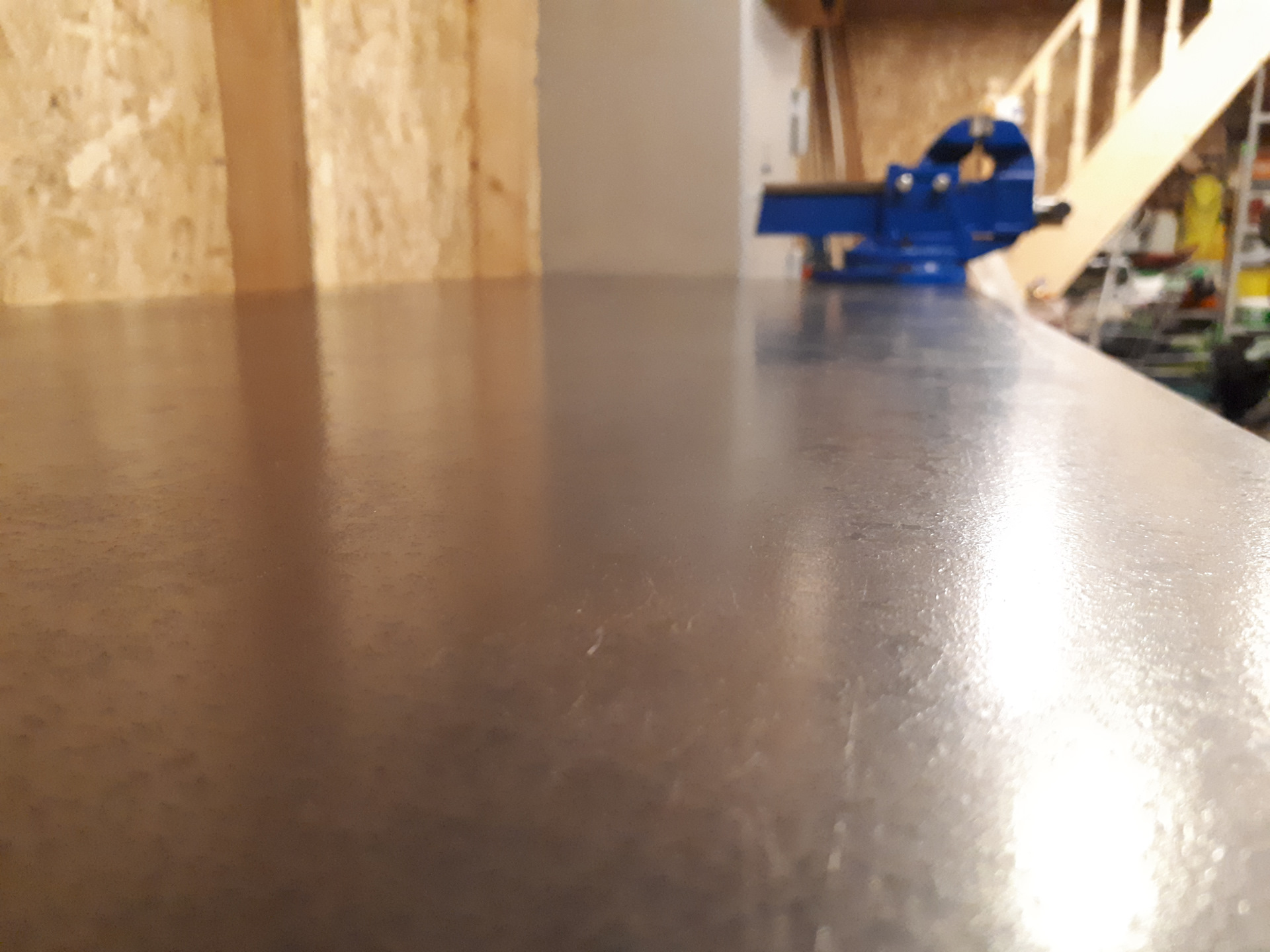

Свой верстак накрыл листом металла 12 мм
По моему он меня переживет))) но за то наковальня не нужна.

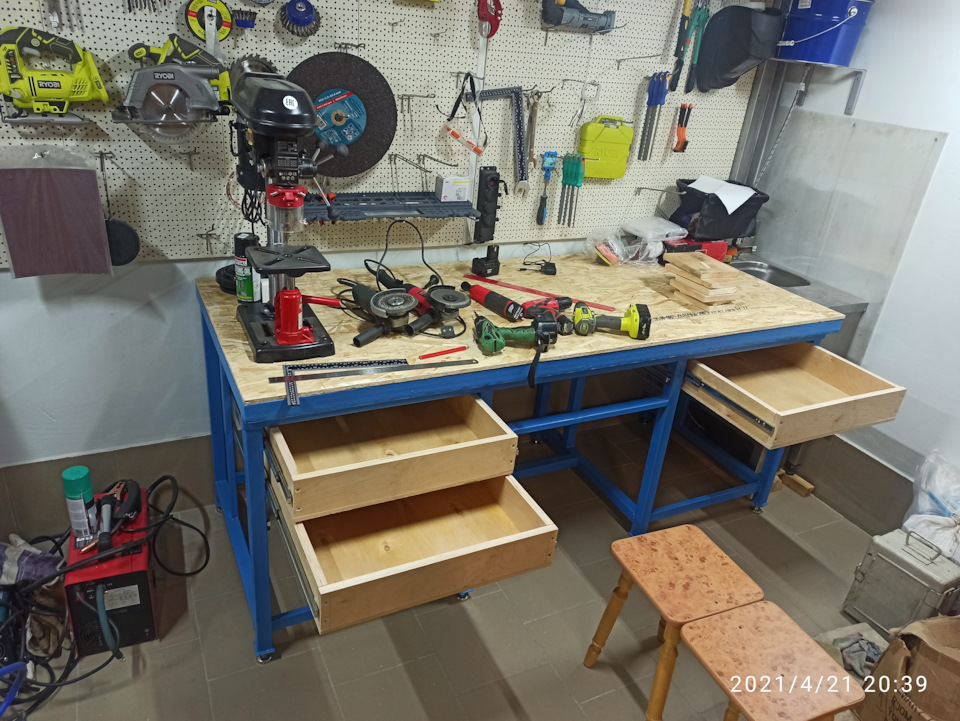

Второй верстак (в новом гараже) сейчас в процессе. Сперва хотел листом стальным накрыть 5-6мм, но когда мне озвучили ценник, понял, что мне не нравится стальная поверхность ) Временно положил ОСП, пока в раздумьях, как жить дальше. Ширина 850 мм — кухонные такие не попадались. Есть у тестя Д16Т тройка, два листа метр на метр — вот на них заглядываюсь.

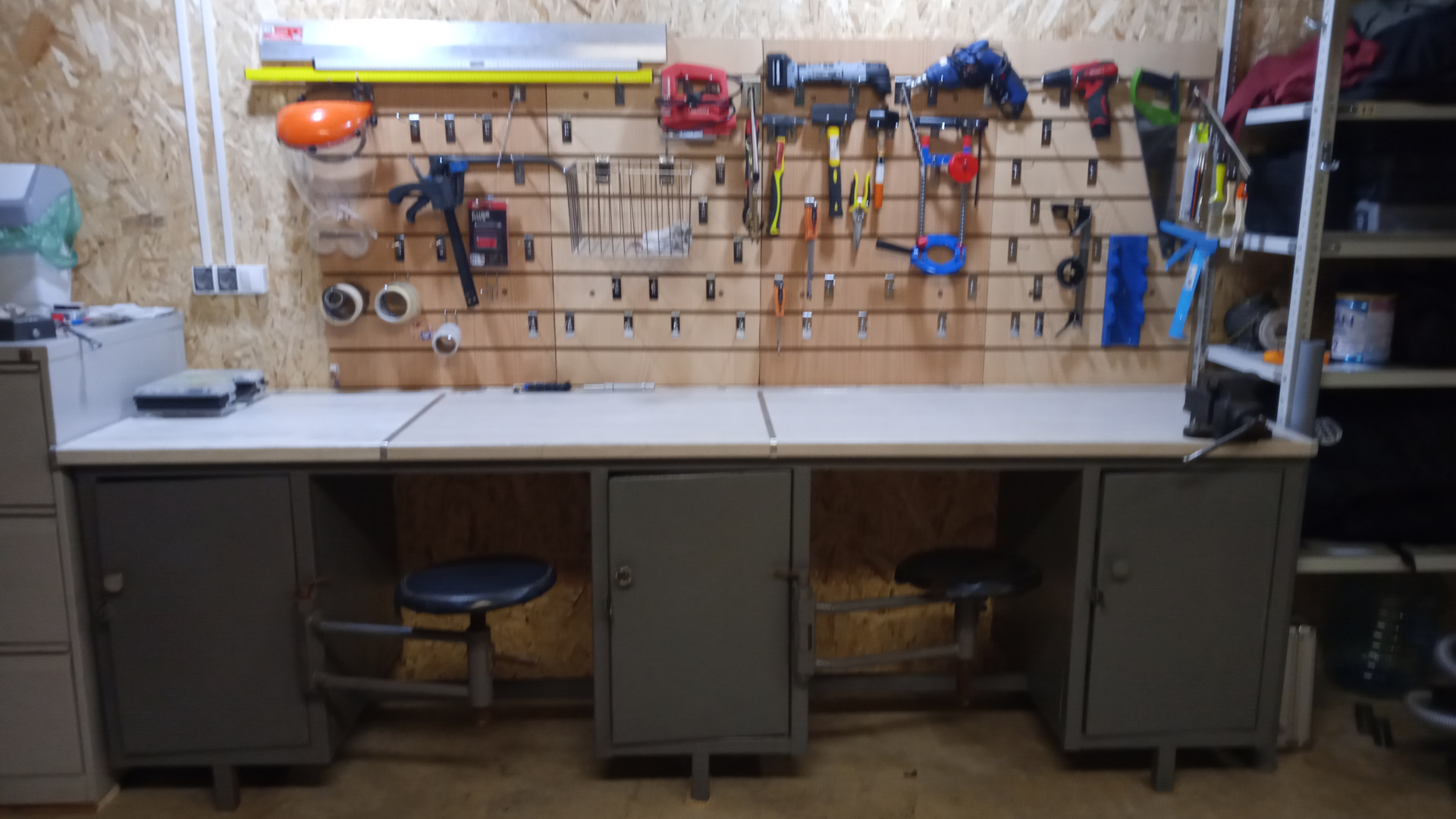

Первый верстак накрывал обрезками кухонной столешницы, из кусков. Поскольку длинная ровная поверхность не требовалась, стыки Т-профилем алюминиевым закрыл. Под столешницей также зашито половой доской.

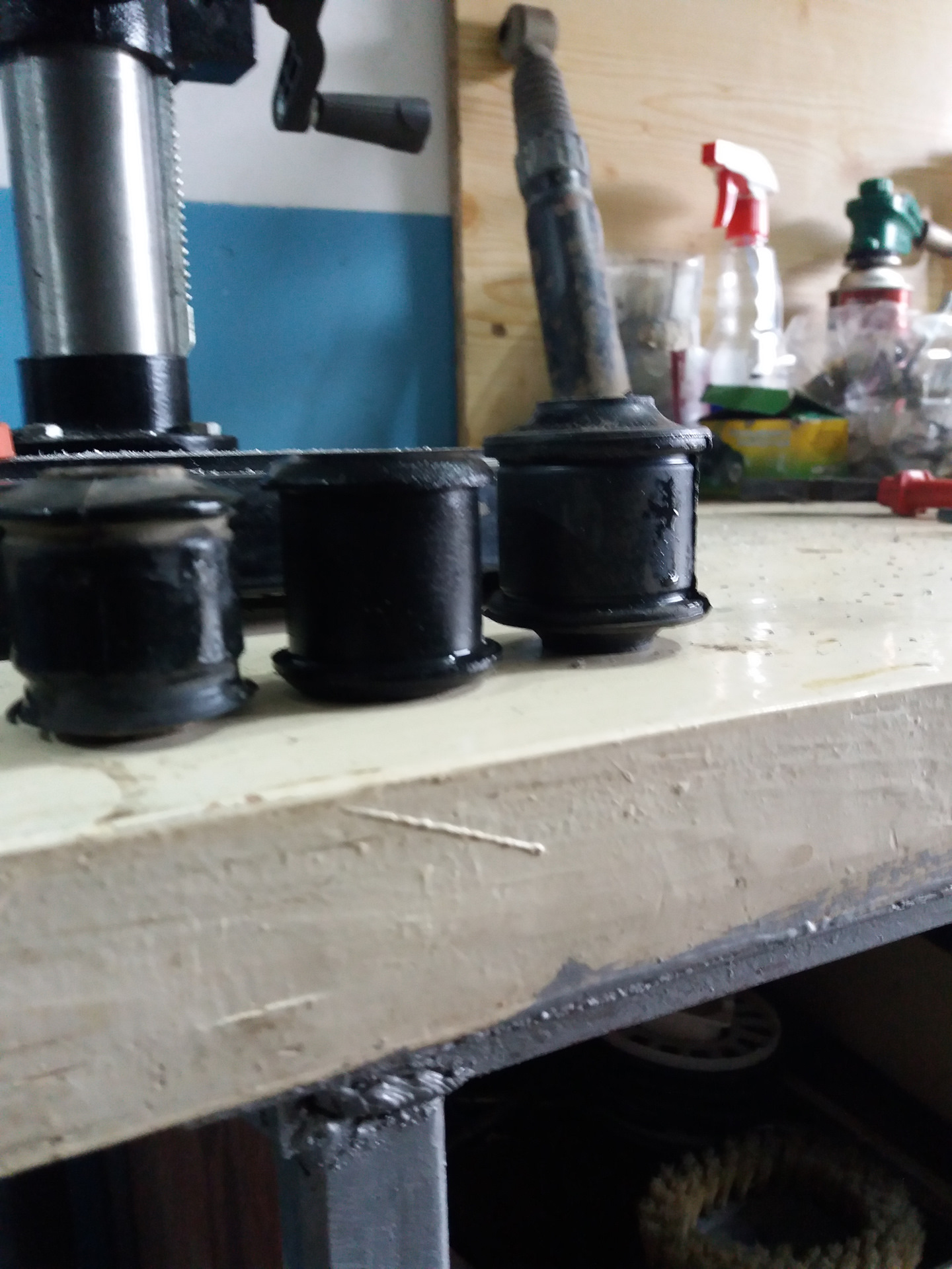

нашел вариант неплохой, в 1200 обойдется два обрезка ламинированной фанеры 18мм, еще и чутка останется после стола.
У вас она просто сверху каркаса лежит, под ней досок, ничего такого нет? и какая толщина у вас на фото? тоже 18мм?
Тоже 18мм. Досок нет, вот так, а сверху лист. Лежит на силиконе.
На герметике силиконовом?) я думаю снизу прикрутить на клопики короткие
В моём случае, я посчитал, что герметик лучше будет. Как ни крути, где-то шёв, где-то перемычки вварена чуть выше, где-то ниже и если просто прикрутить, получится несколько точек соприкосновения, а так фанера легла и ни где не висит, не играет))

А как сам материал? Ножом если промазать, легко покоцать его?
Да, коцки остаются) Зато видон🔥 с металлической, так уютно уже небыло бы) Да и работать за этим приятно) А чтоб молотком постучать, есть другой стол)

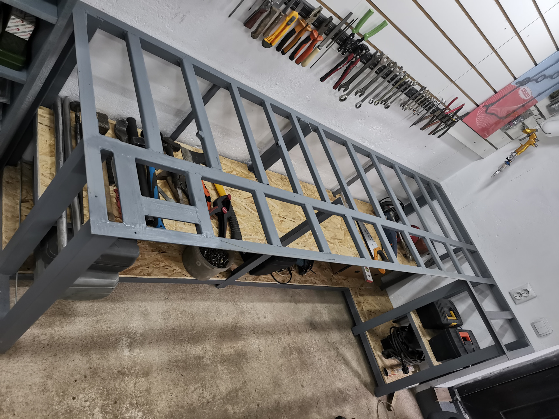

Не советую использовать уголок с маленькими полками 30-50 мм, прошёл через это : играет при работе, ничего толком тяжелого не положить, геометрия со временем очень сильно уходит и даже наблюдался прогиб горизонтальных уголков со временем от веса советских тисков . По результату пришёл к конструкции из 75 уголка, доски 50 и сверху ДСП ( ДСП как расходник ) на улице такой же конструктив, только поболе
Да из 200 швеллера что бы 2 раза не вставать :)
На самом деле от количесва ножек больше зависит
У меня из 50 уголка, все нормально
А вот 30 согласен ожурный будет слишком

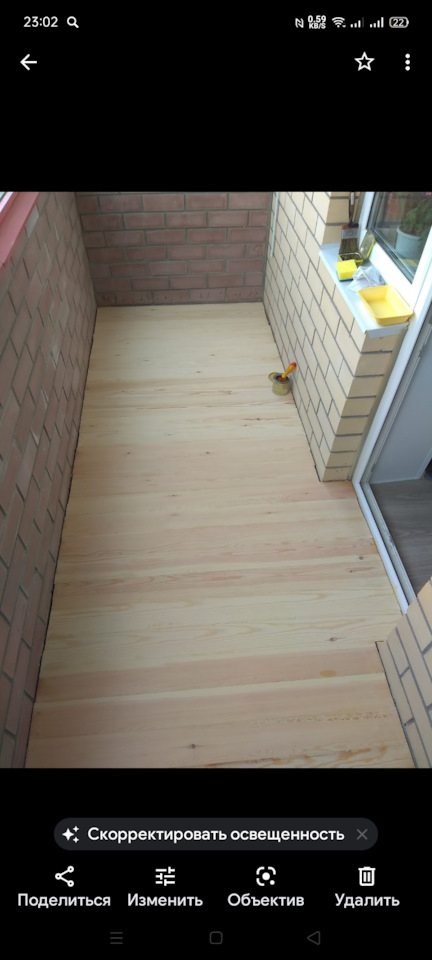

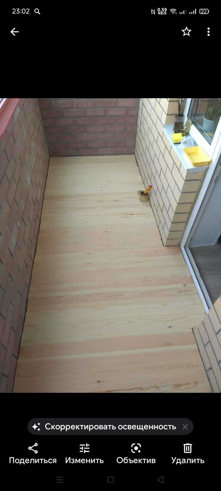

Собирал себе пол на балконе из шпунтованной доски сосны 30мм площадью 4 м². Получилось монолитно, хотя даже ПВА не склеивал, и по деньгам 1700р.

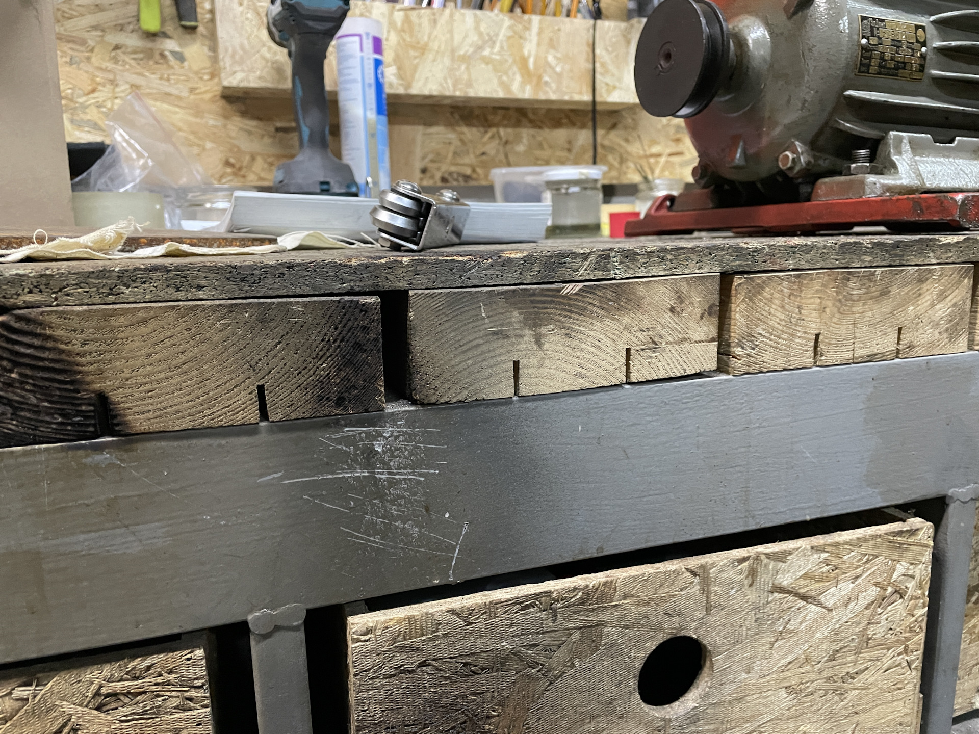

Сделал столешницу из досок 60 мм. Вариант металлической отмёл на определённом этапе.

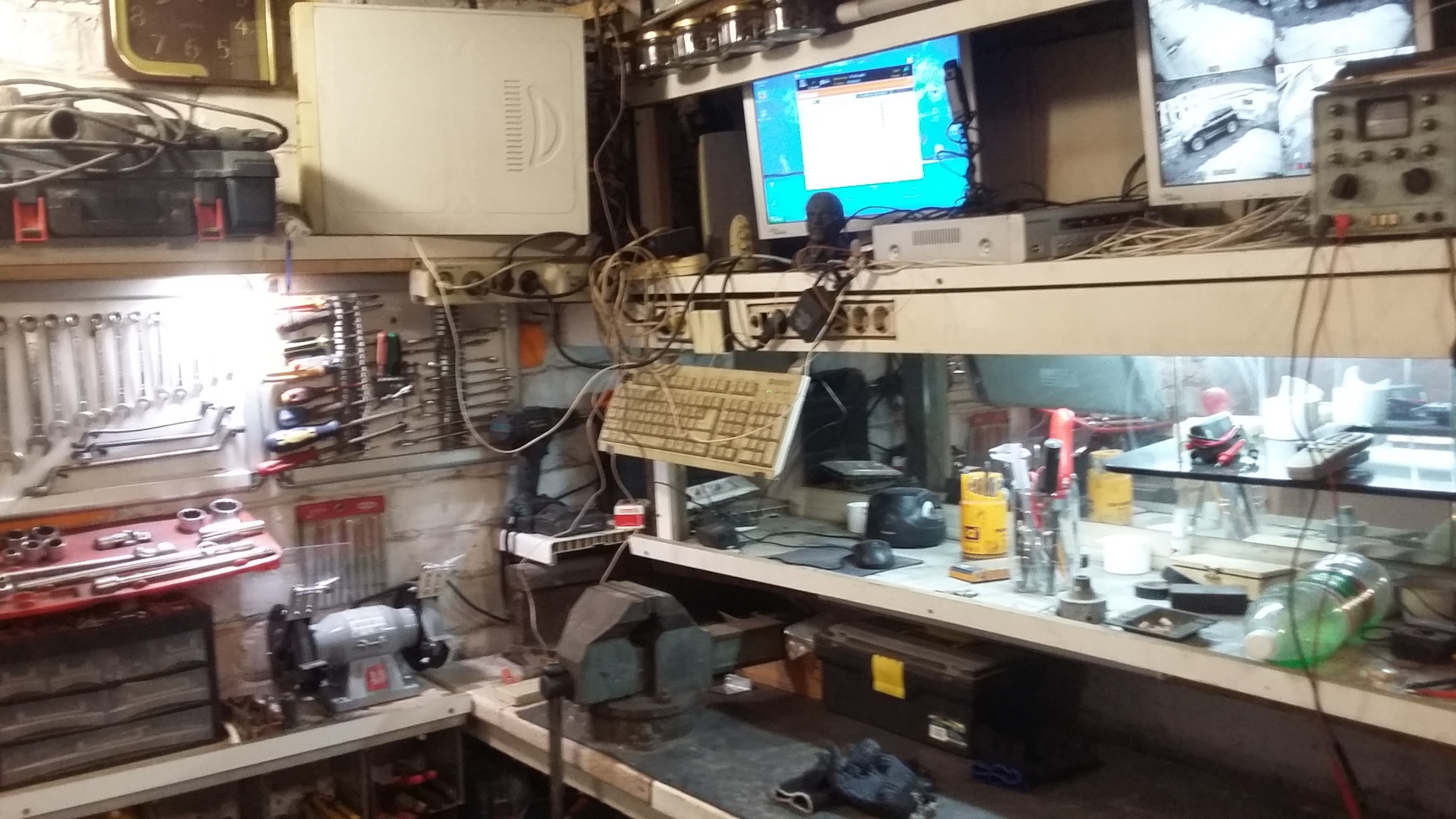

У меня на работе верстак 4 метра в ширину. Для грязной работы и железяк часть покрыл листом рифленого алюминия, тут же стоят тиски. А все остальное застелил светлым ламинатом. Выглядит отлично, мыть удобно.

Цена за эту ламинированную фанеру такая, что лучше 2мм лист железа купить ))
2мм это фольга а не столешница)

Столешница собрана из обрезков половой доски ( 40 мм ), 4 доски по 120 мм.
Сверху для чистоты можно положить фанеру или лист осб.

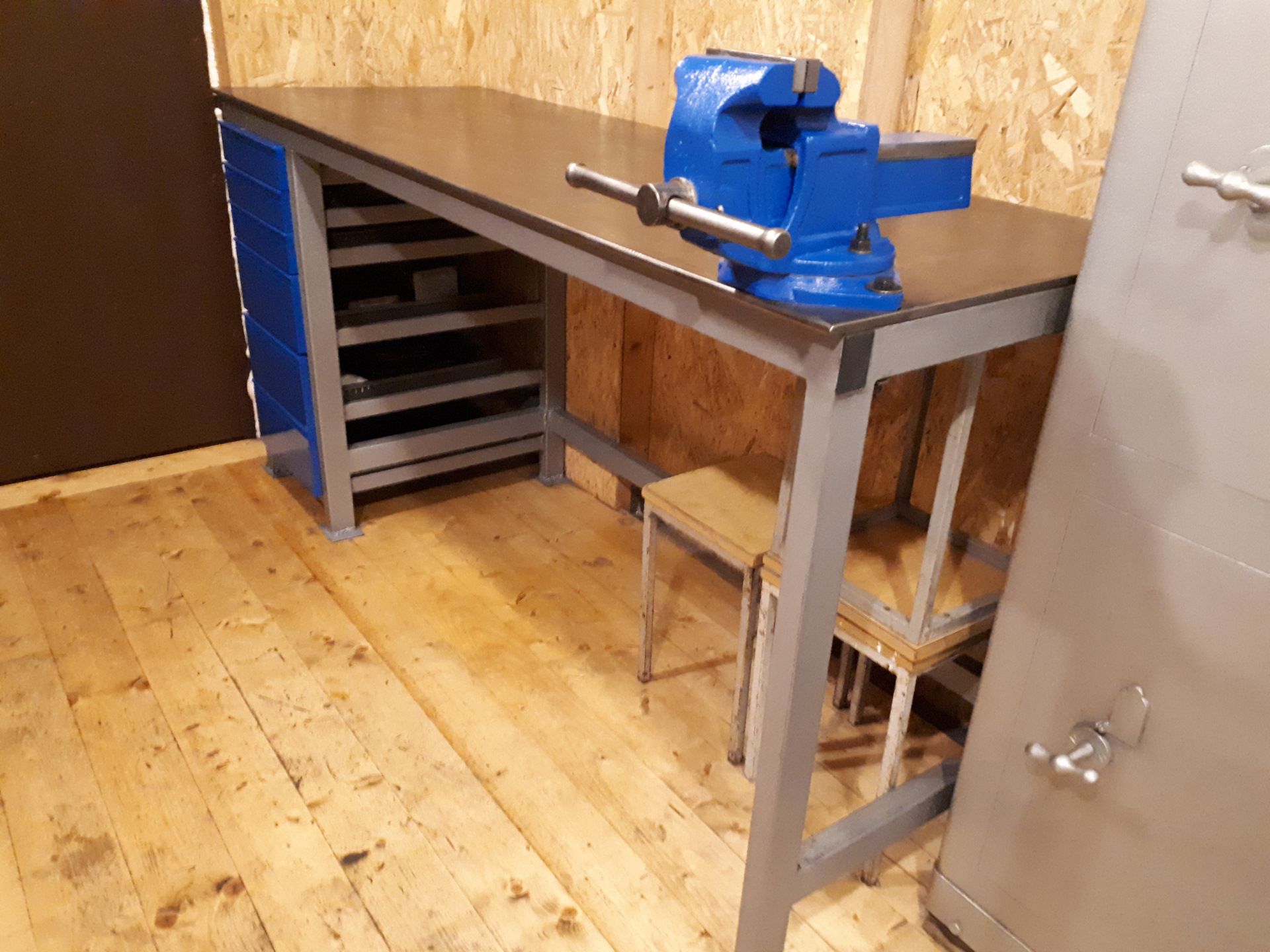

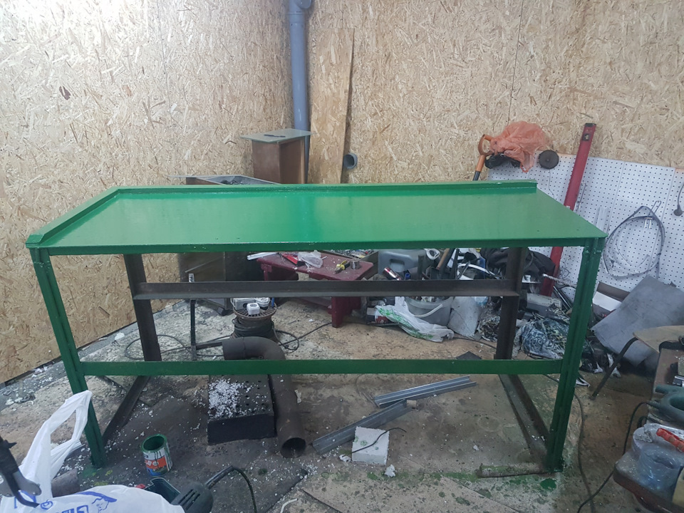

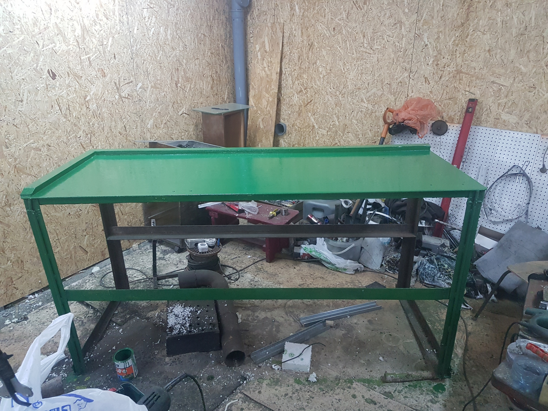

Щас в гараже другой, столешница металл 6 мм
это уже хорошая толщина, автор хотел 2мм на столешницу)
Можно и 2 мм, но тогда снизу надо уложить доски, половые к примеру
можно но автору дорого фанеру 20мм купить а под 2мм металл ее и нужно положить, т.е в 2 раза еще дороже)
