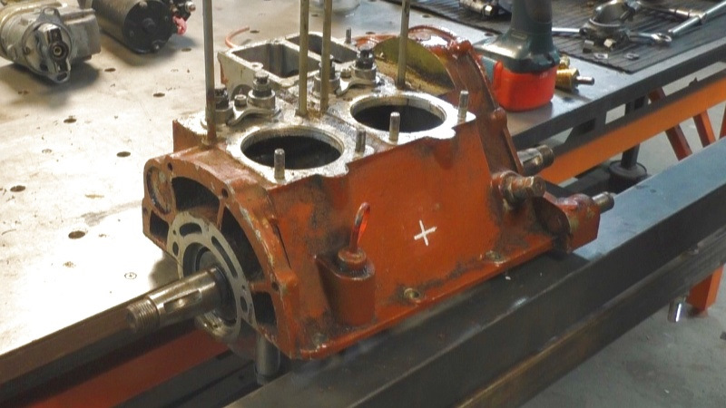

Всем привет!

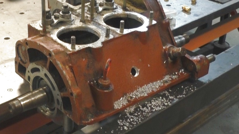

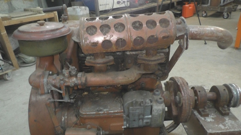

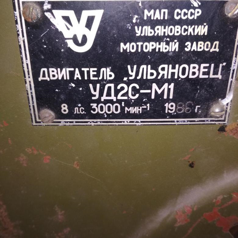

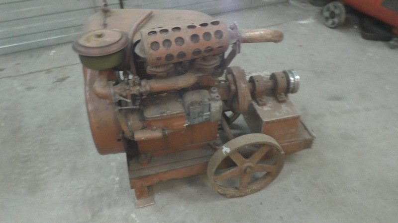

На днях закончил оживление старого мотора УД-2, родом из 50-х годов. Он, конечно, несколько новее, но шильды нет, а происхождение и попадание к последним владельцам покрыто мраком – мотор был спасён мной от сдачи в металлолом.
Я тогда даже не знал, что это за двигатель – просто увидел и понял, что не дам ему умереть. Ну люблю я технику… А так он уже ждал у ворот машину со сборщиками металла, которые должны были приехать. Это я удачно зашёл )).
Мотор был «выкуплен» у приятеля за пиво и что-то ещё и тут же погружен в мой пикап.
По приезду домой выяснил, что это УД-2 – универсальный двигатель для бензогенераторов, мотопомп и прочей подобной техники.

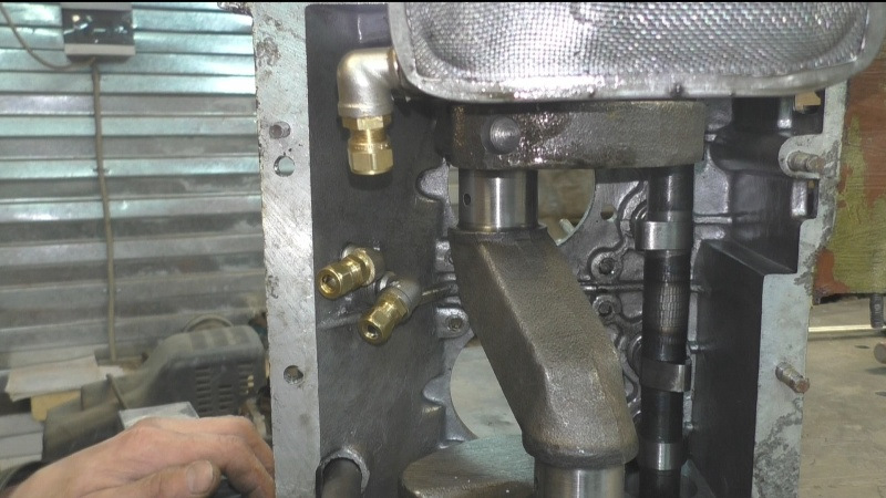

В планах было разобрать, продиагностировать, и собрать с некоторыми улучшениями: повышение степени сжатия для перехода на 92-ой бензин (в оригинале вроде 66-ой) и

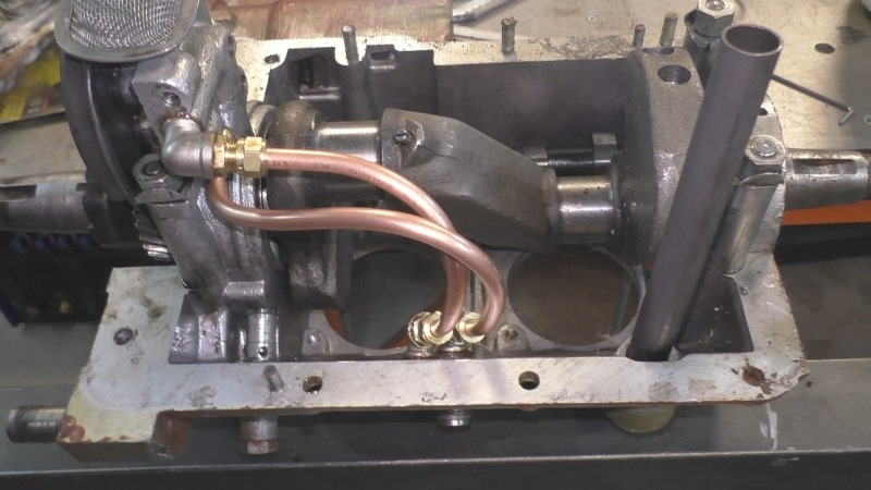

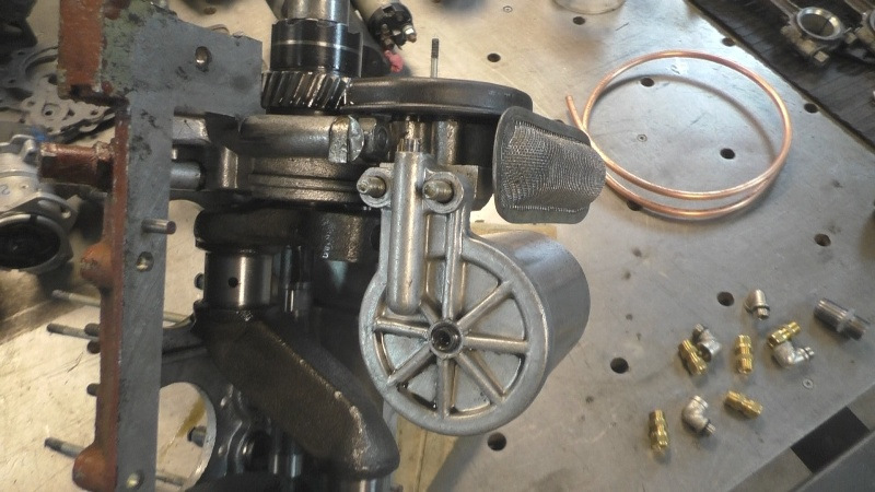

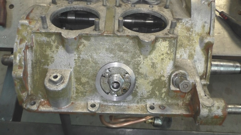

организация полнопоточной системы смазки – в этом моторе масло в двигатель подаётся неочищенным – только часть масла после насоса поступает в фильтр и сбрасывается в картер, всё остальное – прямиком в коленвал.
Суть переделки – в магистраль от насоса в коленвал ставится заглушка, а масло пускается в обход неё через масляный фильтр.
Обычно при такой переделке масляный фильтр оставляют внутри картера, на месте родного и устанавливают на переходную пластину.
Но мне такой вариант не подходит – мотор будет стоять на минитракторе и доступа к боковой крышке может не быть. Ну и лезть в мотор каждый раз, когда надо менять масло, мне как-то не очень )).
Получилась вот такая конструкция:
Использовал обжимные фитинги для медных трубок, медную трубку диаметром 8 мм и несколько уголков 90*.

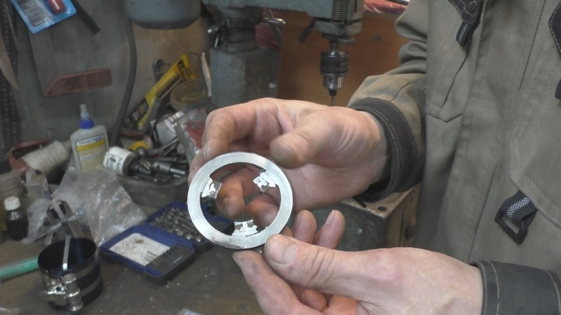

Ещё понадобилось купить штуцер масляного фильтра и сделать проставку под масляный фильтр:
Проставку я сделал в процессе демонстрации работы моей балеринки по металлу (отчёт в «Сделай Сам» здесь).

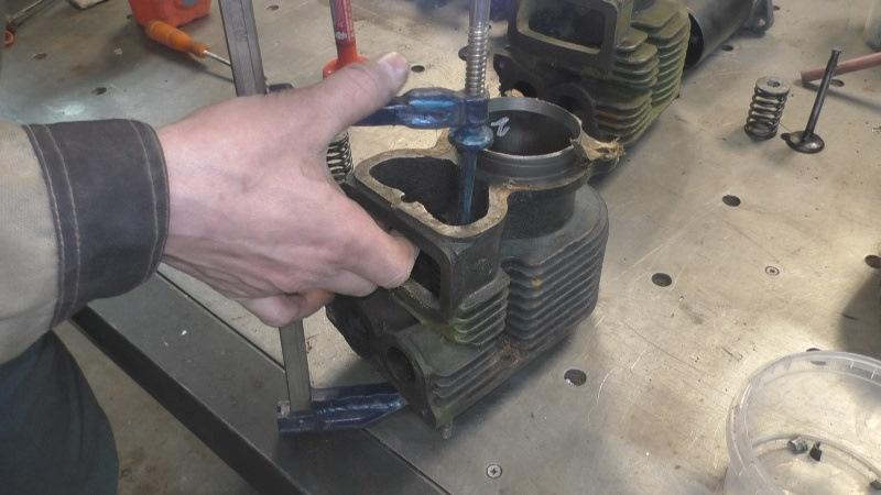

Далее я проточил на моём токарном станочке ТВ-4 головки цилиндров, что оказалось очень непростой задачей (отчёт в «Сделай Сам» здесь).
Для разборки и дальнейшей притирки клапанов использовал свой самодельный съёмник из старой струбцины (отчёт в «Сделай Сам» здесь).
Притирал алмазной пастой «2 в 1».

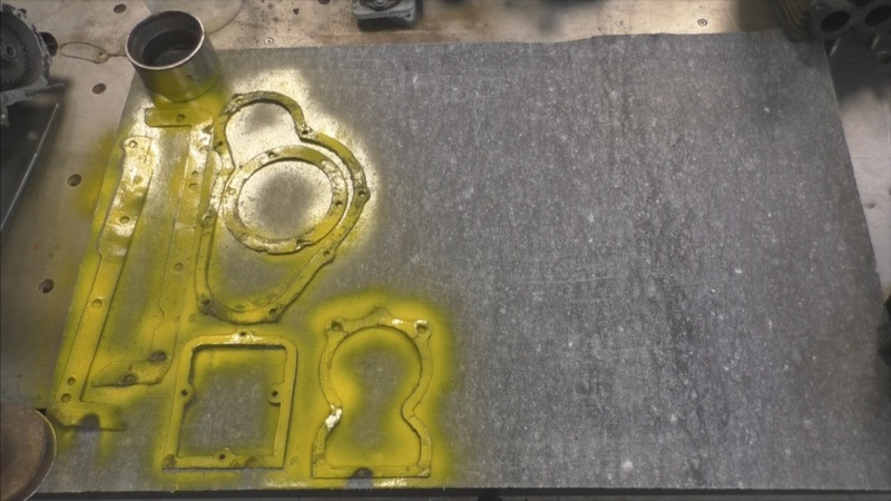

Недостающие прокладки сделал из паранита толщиной 1 мм:

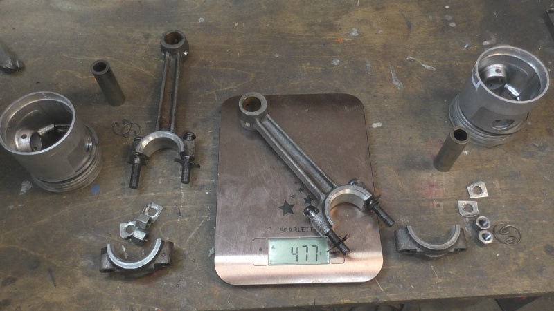

Перед сборкой откалибровал детали поршневой по весу:

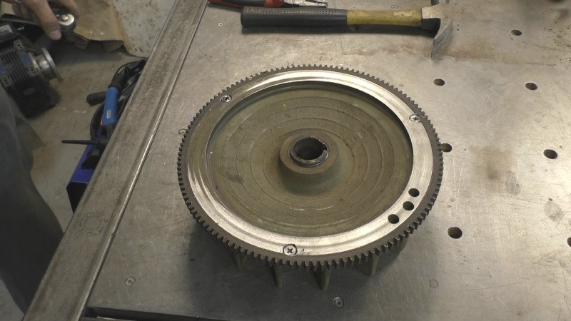

На маховик напрессовал зубчатый венец от ВАЗ 2110 для дальнейшей установки стартера:

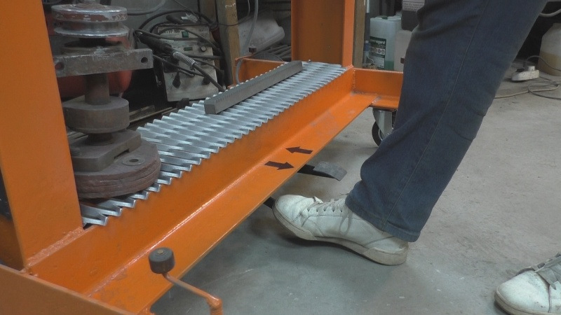

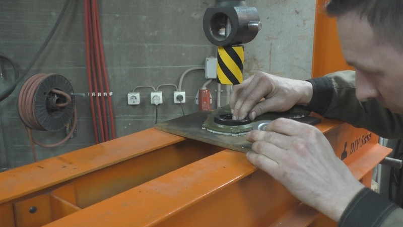

Сальники запрессовывал с помощью моего пресса на 30 тонн (я их не раздавил
)). Педали очень удобны в работе – руки всегда свободны (отчёт в «Сделай Сам» здесь).

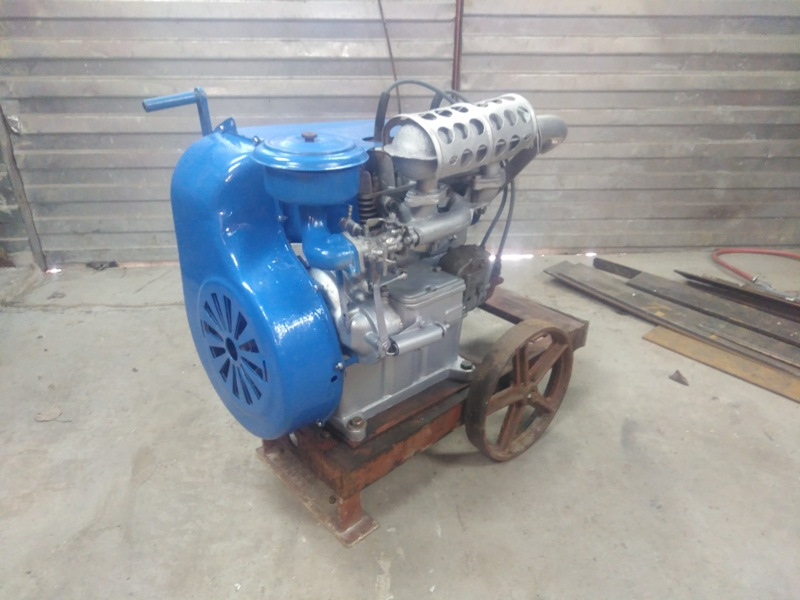

Получился вот такой красавец:
В планах установить электростартер, электронное зажигание и два карба от мотоцикла.
Более подробно можно увидеть в видео – всем неравнодушным рекомендуется к просмотру ))
Отзывы и разумная критика приветствуются ))
Всем удачи, пока!

Насколько помню, у этого движка зажигание от магнето, т.ч. с переделкой на батарейное зажигание придется повозиться.
И еще, клапана гореть не будут от 92-го бензина?
Спасибо! Да, немного повожусь )). Клапана не должны гореть, главное правильно выставить зажигание.

В оригинале — да, капризный. Но, кстати, после сборки "в оригинале" завёлся сразу.
Будем дорабатывать, будет лучше китайцев. Я уверен ))
