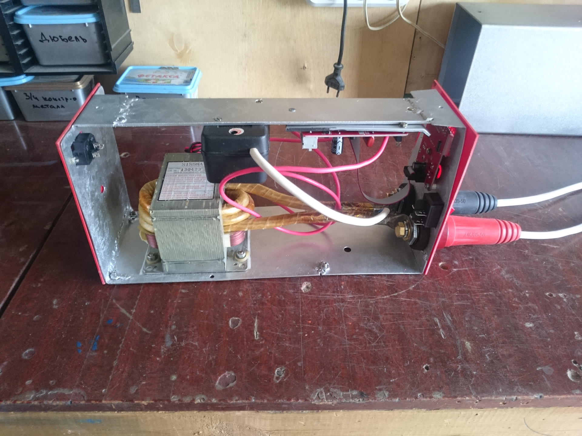

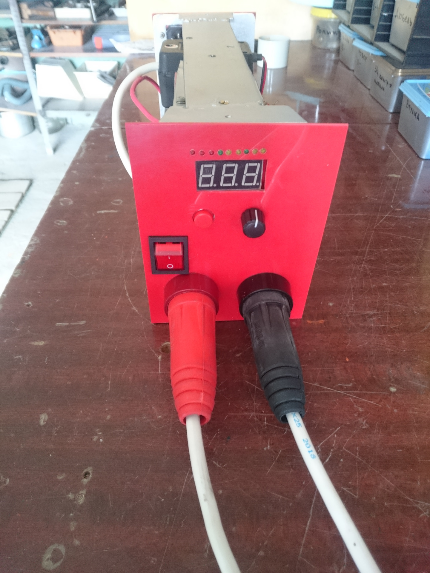

Всем привет. Давно уже хотел изготовить нагревательный аппарат для прикипевших болтов и гаек.
За основу был взят трансформатор от нерабочей микроволновки. Удалил вторичную обмотку и намотал два витка толстого, медного, аккумуляторного провода от москвича. На концах запрессовал клеммы и одел термоусадку. Для корпуса нашёл пластиковую коробку вроде как для метизов, крышку изготовил из старой, пластиковой доски для нарезки мяса. Для кнопки включения применил старый, советский включатель звонка. Расположил его сверху для нажатия коленом или ногой, так как руки будут заняты удерживанием проводов. Скрутил всё это дело маленькими болтами. Вес получился 4.5 кг.
Первый запуск порадовал, всё прошло успешно. Нагревает метал до красна. Потом охлаждаю водой и прикипевшие гайки хорошо откручиваются. Более подробно на видео

Всё правильно сделал.Но есть несколько моментов на которые стоит обратить внимание:1-болты, контактирующие с нагреваемой поверхностью должны быть или медные, или латунные.Это важно.Стальные будут привариваться и на них будут большие потери тока.2-Эти болты должны быть заточены под конус, так проще пробить ржавчину.3-эти болты нужно прижимать не руками, а сделать подобие прищепки или крокодила, как на сварочной массе, но один электрод закрепить через изолятор чтоб небыло короткого замыкания.Так будет гораздо удобнее пользоваться и обеспечит более хороший и постоянный контакт с нагреваемой деталью.4-кнопка от звонка не подойдёт для этой цели.Хоть включена и в первичную обмотку, но она не рассчитана даже на этот ток.Будут потери и долго не прослужит.Можно поставить самый маленький пускатель между кнопкой и трансформатором.А лучше поставить дополнительный блок питания на 12 вольт и реле, можно автомобильное.Тогда кнопку можно будет поставить на ручку крокодила.Контакты реле свободно выдержат первичку этого транса и разгрузят контакты кнопки.Блок питания можно взять импульсный на 0,5-1ампер.Стоит рублей 200 в любом магазине электроники.Те кто пишут что лучше использовать сварочник, пишут чушь.Сварочник выдаёт примерно 60 вольт, при токе в 100-200 ампер, а твой трансформатор выдаёт 3-5 вольт, при токе 500-1000 ампер.Для нагрева важен именно ток, и важно маленькое напряжение, чтоб небыло дуги, которая при неплотном контакте спалит и электроды и нагреваемую гайку.Так что это устройство вполне полезно, особенно если его немного доработать.
Спасибо за информацию. Буду дорабатывать по Вашим советам.
Желательно, делать как можно короче, но тогда будет неудобно пользоваться.Думаю, по метру можно сделать, без особых потерь.

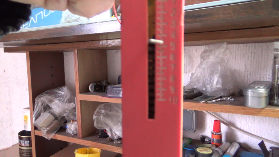

Мы не увидели как он греет болт м14. Толщина гвоздя примерно 4мм. Что более чем в 10 раз меньше по сечению чем болт м14. Пока он нагреется до красна, до красна нагреется все вокруг. Так же будет и от индуктора. Нужно минимум 5квт трансформатор. В идеале можно взять сварочник ампер на 200 там будет близко к 5квт. Вот тогда будет эффект. А так м14 судя по ролику будет греться только на воздцхе полтлры минуты.
М14 эта хреновина нагреет всего за неделю при условии хорошего контакта на гайке, то есть ее ещё зачистить надо…

Проблема в том, что 2 витка провода такого сечения маловато, а больше в этот транс не влезает. Проверено www.drive2.ru/c/576042664080703852/ мин нет

Кнопки звонка надолго не хватит.
Но на просмотры это не влияет ведь.
Кнопка же, наверное, на первичной обмотке стоит? там небольшой ток
на первичке у спотта, т/с тоже не хилая нагрузка
управление должно быть через реле, на пускатель /либо тиристор
а на кнопке 12в-36в

Небольшой.
Для 200 ватт — 1 Ампер.
Да коммутация индуктивной нагрузки…
Сущая фигня, тактовой кнопки хватило бы 😁
Откуда сведения про 200 Вт?
Если в сети 220 вольт, то при токе потребления 1А потребляемая мощность примерно 200 Вт.
А при токе 2А примерно 400Вт.
Но для звонковой кнопки даже пол ампера — многовато.
ИМХО
А сведения о токе потребления, не исходя из мощности 200 Вт, надеюсь?)))
Если для тебя фраза "габаритная мощность трансформатора" пустой звук, что я буду объяснять?
При нагреве гайки ток первички порядка 5 или 6 ампер, на глаз.
А коммутирует первичку звонковая кнопка.

вот такой транс ( на фото без вторички, коробок для сравнения) — и то не могет гайки греть
Что бы гайки греть сечение сердечника транса нужно не менее 40мм
железа должно быть в достатке даже для обычной работы (спотт)
транс (что на фото выше) 64кв
однако по сути все эти аппараты (точечная сварка, спотт) конструктивно не приспособлены работать с грязным ржавым металлом
примеры нагрева чистых гаечек в удобном доступе = моветон
У меня Споттер 3 транса от микроволновок, вторичка 1.5 витка провода 95 мм на каждом, 2 транса оказалось маловато… кстати трансы от микроволновок имеют довольно большой ток х. х до 2х ампер

Вы немного не правы. Для нагрева гаек важен ток, а не напряжение. Трансформатор от микроволновки с двумя витками сварочного провода во вторичке выдает 600 А. И прекрасно нагревает гайки докрасна.
Делал аналогичный аппарат, так что говорю не по наслышке.
удачи
pehov63
Докрасна гайку не нагревает. Есть опыт

Может трансформатор мощнее? Они поди не все одинаковые. Надо у себя тоже замерить ток и напругу

я использую зарядку к аккуму, не мерил максимальный ток но транс там наверно ватт на 400 и козу держит так что можно греть, а если мало можно и сварку использовать
