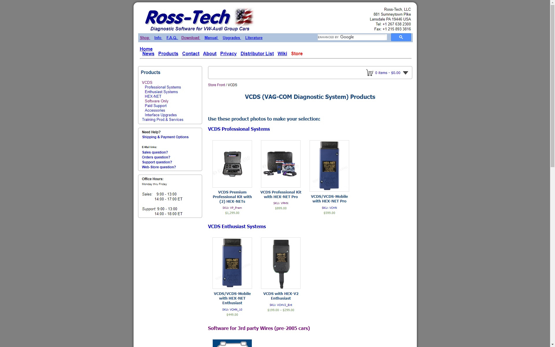

Оригинальные профессиональные сканеры от компании Ross-Tech стоят от до 1300 долларов, что выглядит весьма отталкивающе для рядового российского автовладельца.

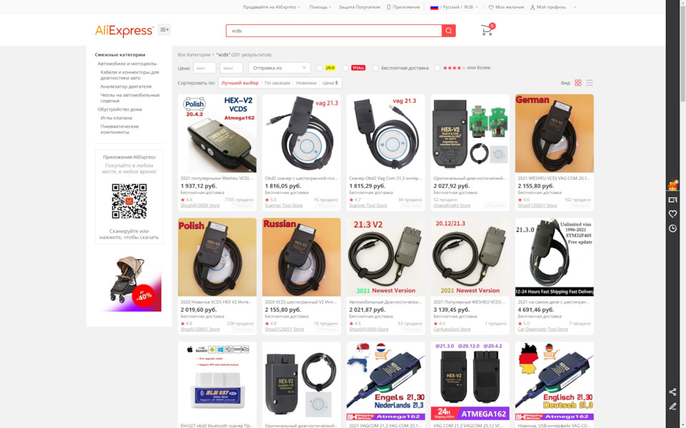

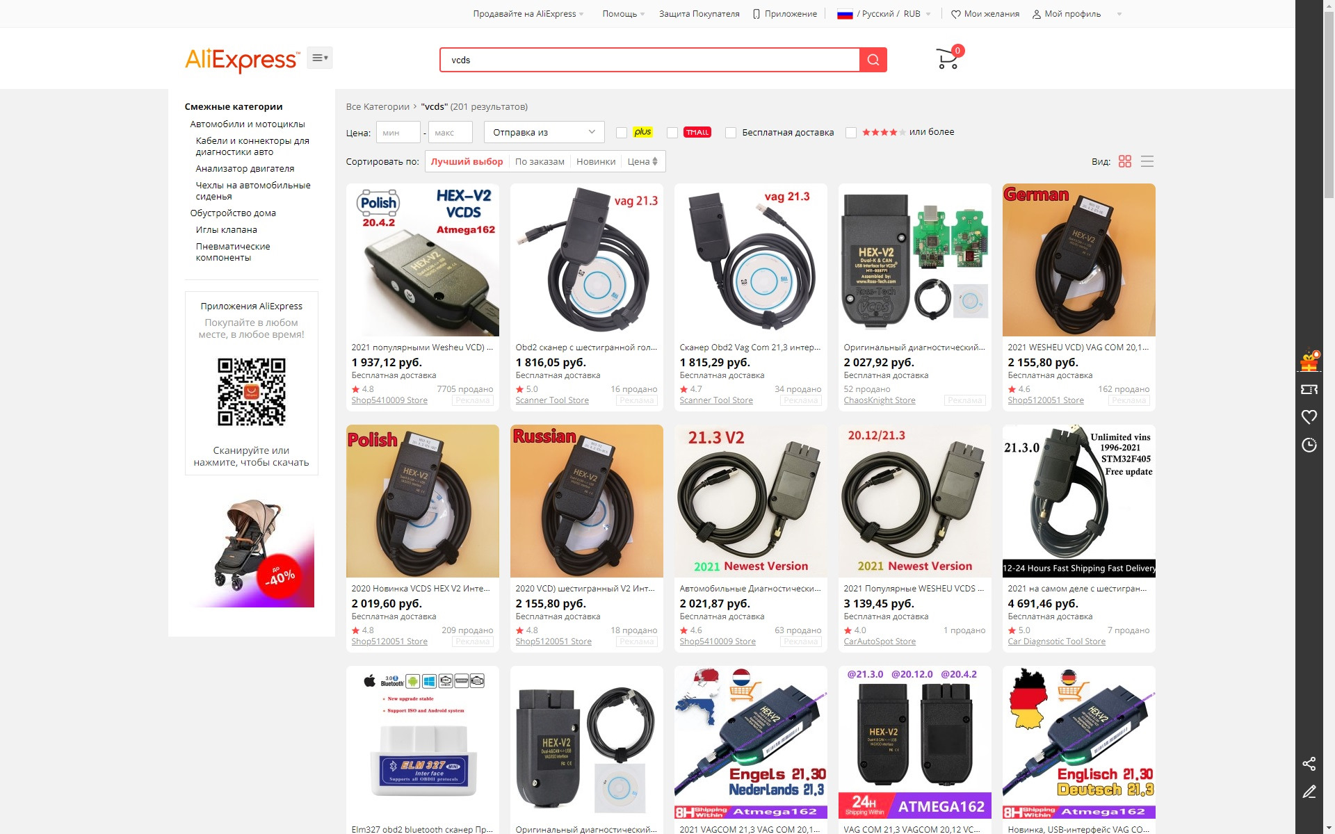

Но есть и дешманские китайские шнурки HEX-V2 за пару тысяч рублей на Алиэкспресс, с софтом VCDS из заботливых китайских рук. Стоит приготовится к тому, что последние версии софта VCDS не будут работать с левыми китайскими девайсами, а некоторые версии работать будут, но через танцы с бубнами.

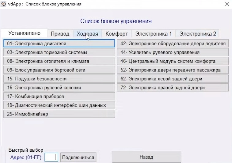

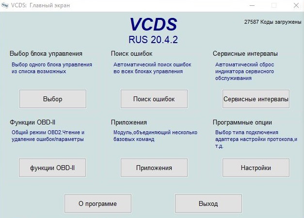

Основное меню программы, вы можете увидеть на первом скриншоте, а мы с вами провалимся в раздел «Список блоков управления». В первой закладке «Установлено», нам представлен список всех доступных блоков управления автомобиля, к которому мы подключились.

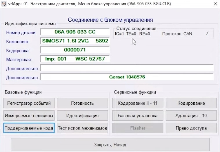

Здесь мы можем «провалиться» в любой из блоков управления, где нас встретит интерфейс, как на скриншоте ниже.

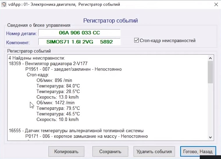

Кратко пройдемся по функционалу Васи Диагноста в части отдельного блока управления автомобиля, а более полно и наглядно я всё изложил и показал в видео-обзоре, который можете найти чуть выше. Первая функция, скрывающаяся за кнопкой «Регистратор событий» — это чтение ошибок. Здесь мы можем прочитать ошибки в блоке управления, в который зашли, в данном случае «Электроника двигателя». Сразу же здесь нас встречает список ошибок с краткой расшифровкой.

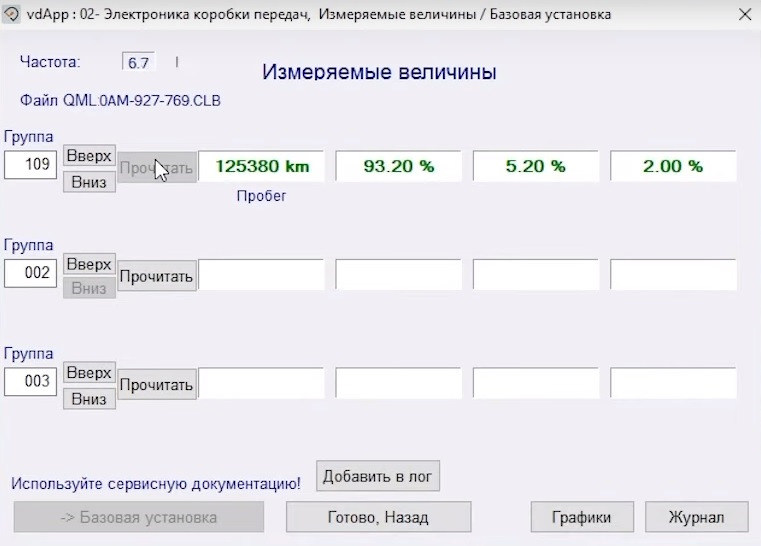

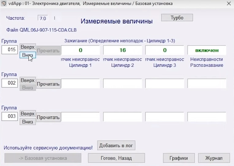

Раздел «Измеряемые величины» позволяет читать потоки данных отдельных блоков управления. Потоки данных это данные в живом времени и записанные данные с датчиков, обеспечивающих функционирование того или иного блока управления.
Если заранее знать, что именно здесь искать, и если обладать информацией о том, какие именно группы несут в себе полезные данные, то эта функция оказывается незаменима для диагностики автомобиля с помощью сканера Вася-Диагност

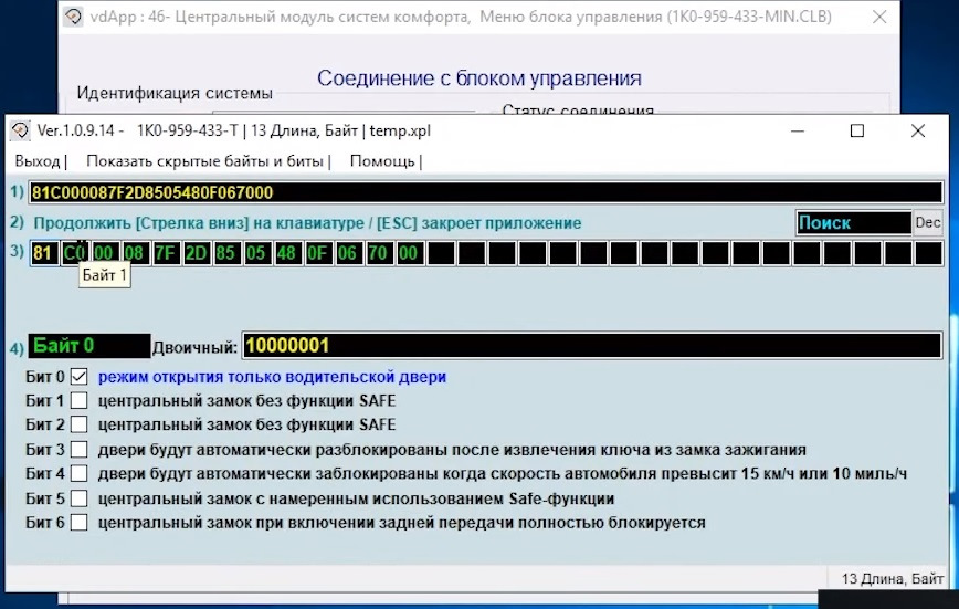

Длинное кодирование — любимый раздел кодировок большинства пользователей Васи Диагноста. Ведь, здесь не нужно знать никаких кодов, а настраивать автомобиль можно просто расставляя галочки. В строке 3 есть список байтов, выбирая любой из них, мы получим внизу столбец битов с расшифровками. Просто устанавливая или снимая галочки и нужных битов, можно настраивать блок управления по своему желанию.

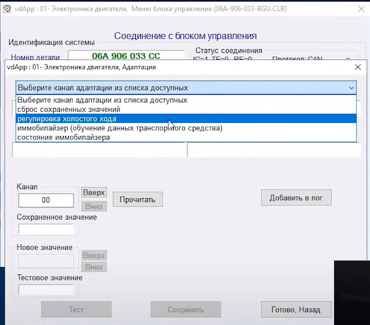

В разделе «Адаптации» пользователь имеет возможность выполнять адаптации, переобучать отдельные системы, соответствующие блоку управления.

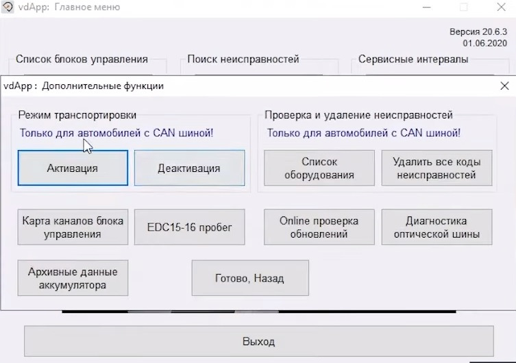

И в конце — это раздел дополнительных функций Васи Диагноста. Не буду отдельно останавливаться на каждой из доп. функций. Здесь можно включить или выключить режим транспортировки, считать все кодировки с целью архивирования, в разделе «Карта каналов блока управления», прочитать пробег или выполнить диагностику по оптической шине MOST, по которой интегрирована мультимедиа, голосовое управления и т.п.

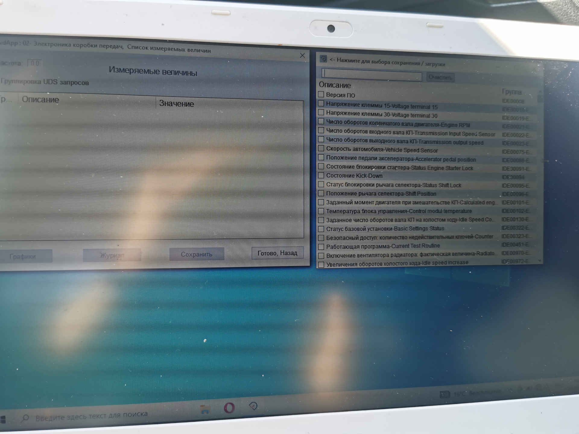

Здравствуйте, скажите пожалуйста, почему у меня раздел "измеряемые величины" выглядит так как на фото, а не как у Вас?
