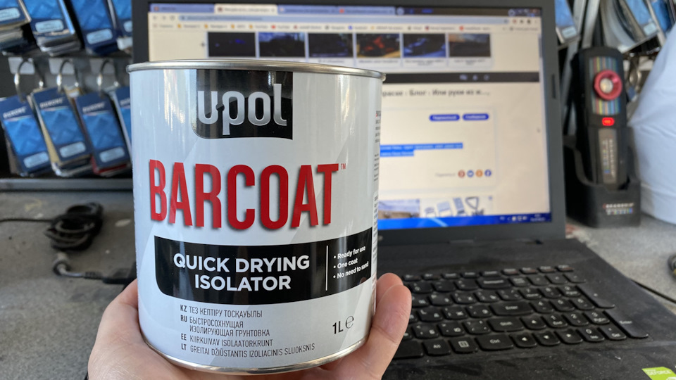

Изолятор наноси и не будет подрывать.

Рвёт старое покрытие! Грунт изолятор в помощь.

в таких случаях применяют баркоат или изолятор
Ладно если бы были переходы со старым лкп, но на свежем грунте баркоат?

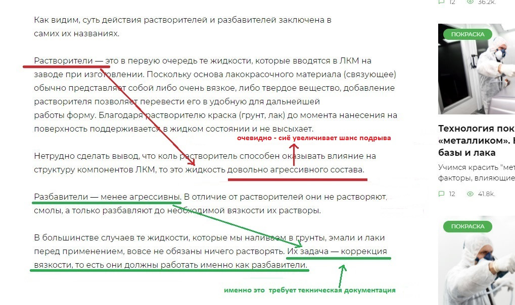

кстати надеюсь вы в курсе что подрывается не наносимый материал, а тот который был нанесен, ранее. Т.е в вашем случае подрывается, как не парадоксально, грунт.Причин тоже может быть несколько.если при нанесении грунта-все прекрасно, а потом такое происходит после нанесения базы, то значит что то не так, с грунтом

Выше человек имеет ввиду что под грунтом нет баркоата и как следствие растворители из базы срывают грунт от старого лкп. Возможно проблема с лкп под грунтом.

Знать бы еще что красится и какие материалы(акрил, металлик и т.п.). Но не очень понимаю зачем растворитель.

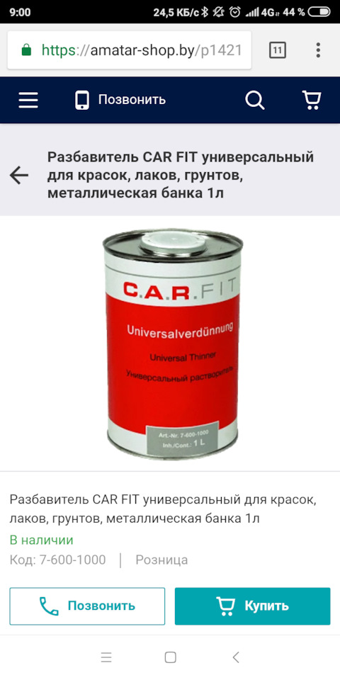

Белая база, красится и металл и пластик, поведение одинаковое, изначально думал на грунт по пластику, но на металле тоже самое! Разбавитель карфит, сказали подходит для базы, но что то меня смущает что в нем проблема
Я надеюсь не было добавления растворителя в базу?
по поводу разбавителя…их ДВА -для базы, первый для солида, и он НЕ подходит для металликов, потому что там используется универсальный разбавитель, а вот он может применяться с любой базой и акрилом.
Тогда мой универсальный не подходит для белой базы?

Значит разбавитель не совместим с краской или ты слишком густо размешиваешь. Какуюи пропорцию размешиваешь разбавитель-база?
15…25 %
т.е НА ГЛАЗОК?) или уже руку набил определять по другим методам определять вязкость материала? 15 % от 25 очень ДОХЕРА по факту отличается в итоговой вязкости материала)
Стаканом пользуюсь я!

Это чё-то густо. Ну тогда понятное дело почему у тебя всё сворачивается. Хотябы 40% разбавителя делай тогда, а то у тебя по ходу гуталин получается и его конечно будет рвать потому что сверху образовывается плёнка и потом от натяга её разрывает. Видел реки пересохшие с глиной треснутой? Вот у тебя такой же эффект. Я вообще 50 на 50 мешаю. Если не знаешь состав налитой базы, то размешиваешь 2 части базы и 1 разбавителя (70:30 или 60 на 40), если хороший пистолет, то и 50 на 50 делай. У тебя краска как вода должна быть и минимум 10 капель с палочки размешивающей падать должно.
