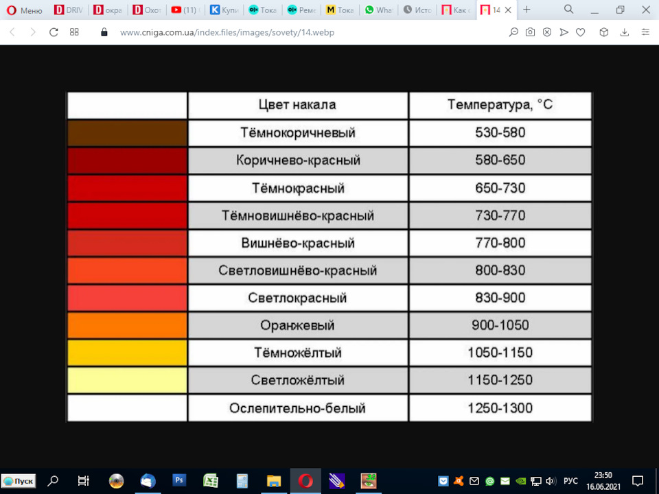

Если движок постоянно до отсечки не крутить, чтоб коллектор докрасна не светился, то просто отличный выбор.
Да вроде пока не видел чтобы светился выпускной паук этот)))
Интересно при какой температуре он светится начинает)))
Поговаривают, даже таблица есть ))
