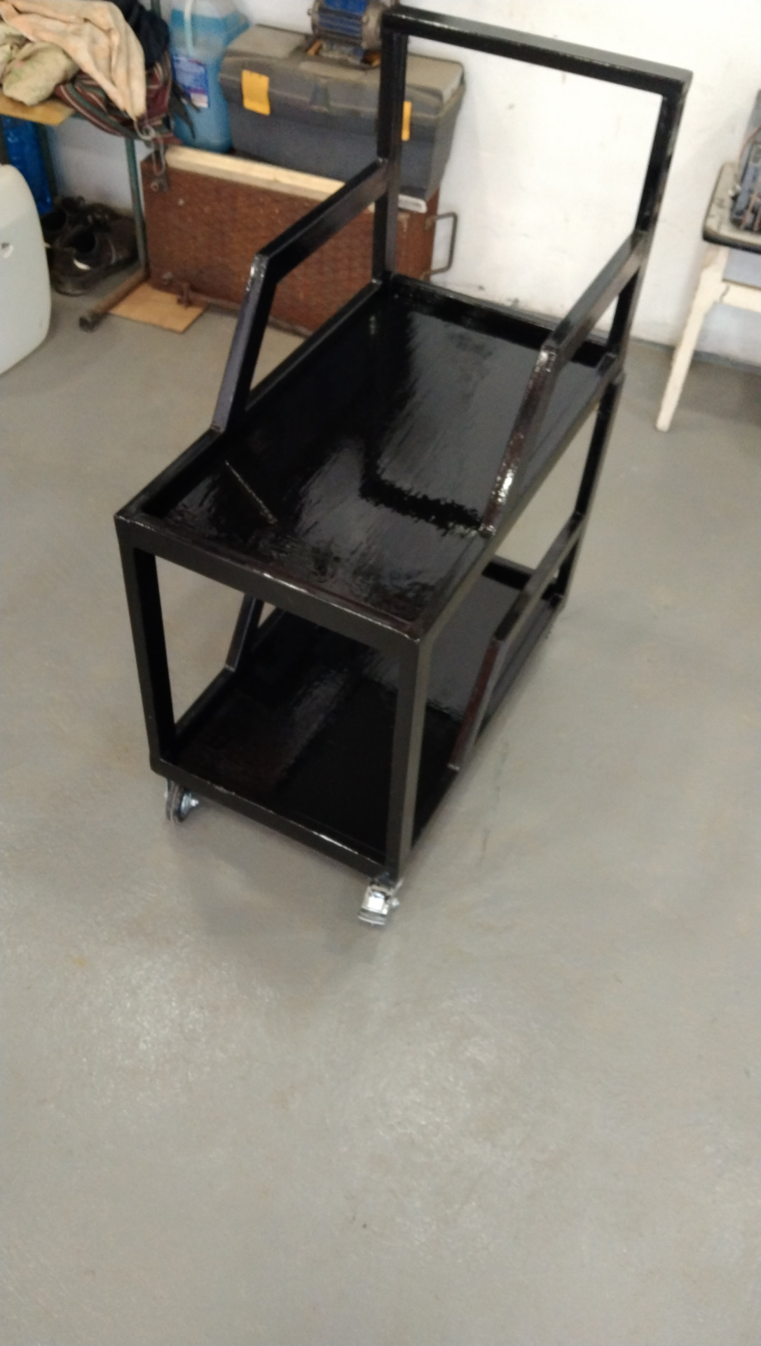

А не плохо получилось, тоже пару недель назад в отпуске сварил тележку, всю жизнь мечтал, осталась ещё одна мечта сварить сварочный стол, и будет полный комплект в гараже.Так же переделал блок охлаждения горелки, уменьшил габариты и насос по новее поставил, с сварника LORCH MIG S8.
Сварочный стол(ик) недавно себе сделал, реально из того, что было под ногами, но получилось люто. Может, опубликую как-нибудь.
