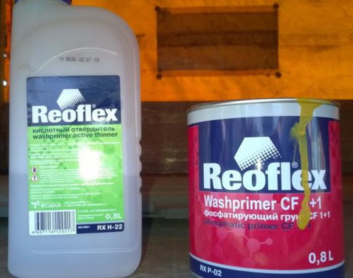

Кислотник в баллоне — тот же кислотник из банки, только без отвердителя ! Держится в 2 раза хуже, чем 2К ! Но это еще такое, как бы пойдет. Все остальное — только 2К (если Вы не мазахист конечно ))) Думаю арендовать компрессор все же возможность есть. Если нет — есть варианты использовать пылесос или пулик электрический.
кислотник с отвердителем?! это как? ))
Это вот так, но это видимо не Ваше…
Спасибо, очень интересно. Буду изучать. И Вы правы, это не мое фото ))

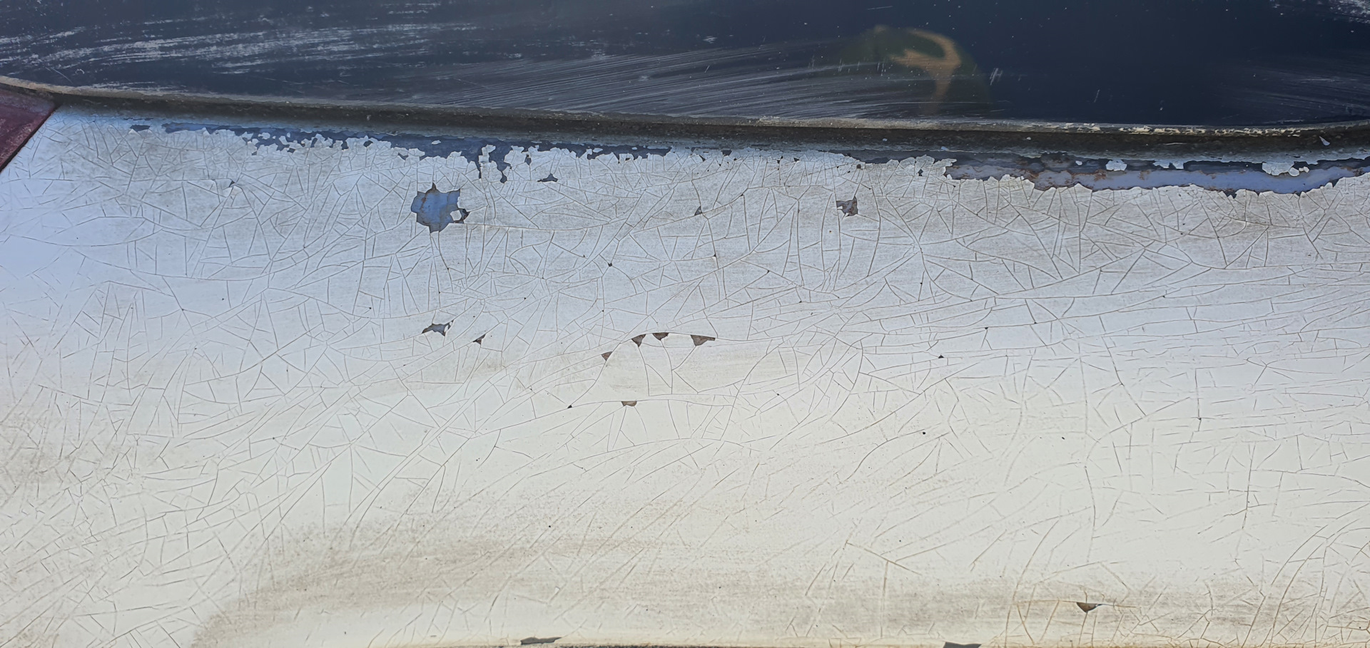

на своей машине балончиками экспериментировал :), вот что с краской стало через год
