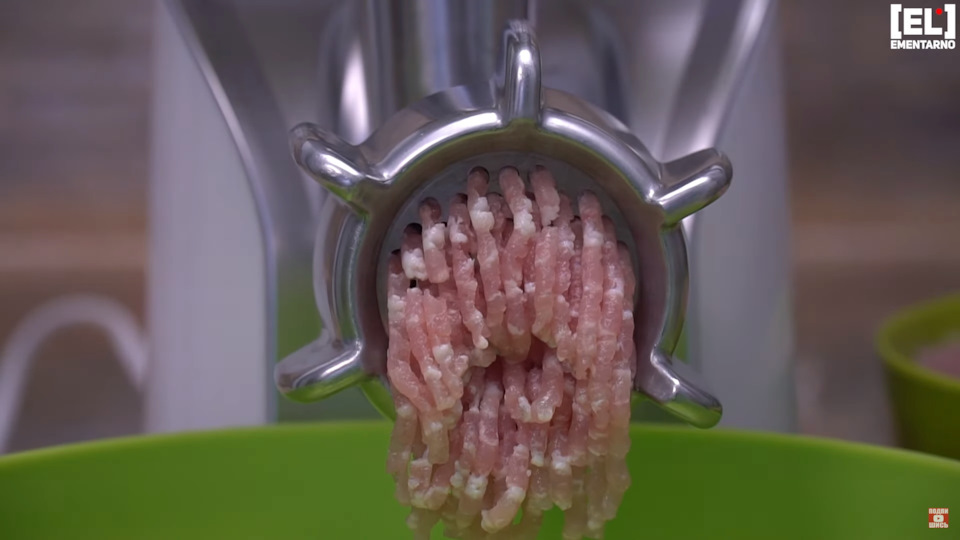

2) Измельчаем мясо на самой мелкой решетке мясорубки,
вносим специи, воду и тщательно вымешиваем.

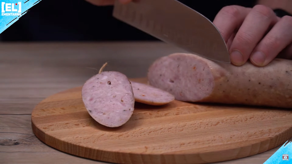

5) Варим в духовке при температуре 80 градусов используя термощуп, при достижении температуры 45-50 градусов, далее наливаем горячую воду в поддон и убираем его в духовку и готовим до достижения температуры внутри продукта 69-72 градуса.
6) После варки в духовке, сардельки необходима сразу же охладить в холодной воде в течении 10-15 минут.
