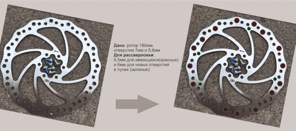

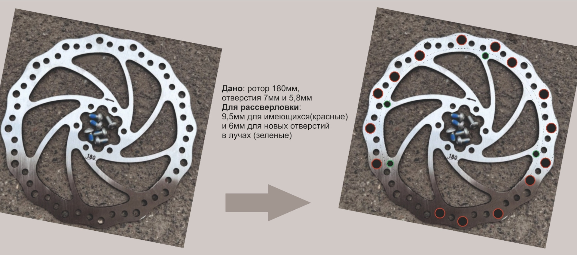

Про неустраняемый скрип с первого дня, преждевлеменный перегрев и посредственное торможение в целом. Мегаактуально для любителей тормозных дисков с Aliexpress. В посте подобные проблемные такие роторы тоже мелькают, благо, лишь в качестве примера.
Итак, причина в самих роторах. Точнее в неверном расположении отверстий и выточек. Важно, чтобы вся поверхность колодки (по-другому говоря, вся ширина рабочей дорожки ротора) при вращении ометалась перфорациям. Каждая точка поверхности хотя бы раз за круг должна побывать над пустотой. Если же на диске при вращении есть кольца сплошного металла, соотвествующие части колодки будут изнашиваться медленнее, будут заполировываться глазурью (glaze-эффект). И очень вскоре именно на эти области будет приходиться все тормозное усилие. Как следствие — вечный скрип, плохое торможение, моментальный перегрев при съезде с относильно небольших спусков.
Увы, этим грешили не только безродные китайцы, но и ряд ранних неудачных моделей именитых производителей. Tektro MD-M300, например. С которого, кстати, до сих пор продается куча копий и полукопий.
Лучше всего конечно таких роторов избегать и выявлять на глаз еще до покупки. Но если уже такие стоят (часто изначально стоят на ашанбайках) — их можно быстро и без вложений исправить. дрелью. Гуглите по фразе "по ком скрипят китайские роторы". Там подробно и в картинках.
