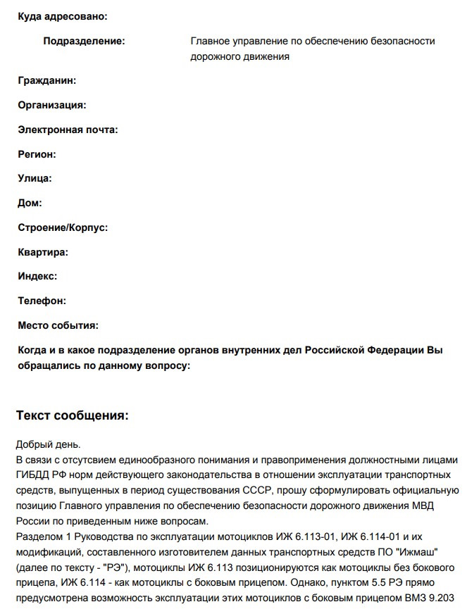

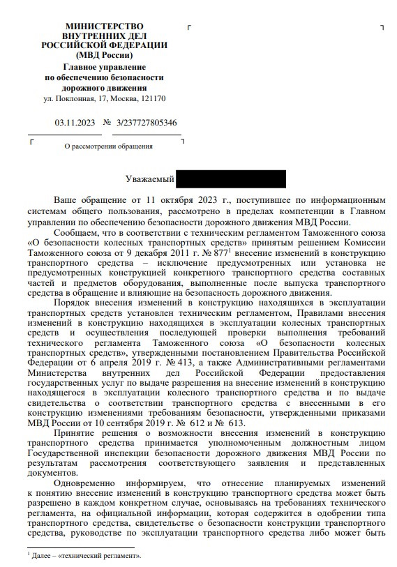

Продолжение истории. Возможно, кому-то поможет. Написал запрос а ГУ ОБДД МВД, и даже получил ответ. Важен только последний абзац )

Все меньше и меньше остается сотрудников в ГИБДД, которые в принципе понимают и помнят что-то о советских мотоциклах, отсюда и весь ворох подобных проблем.
Важно отделить мягкое от теплого: есть проблема первая — регистрации / техосмотра колясочников / одиночек с / без коляски, и проблема вторая — эксплуатации колясочников без коляски.
С первой все однозначно — на техосмотр и на учет должны приезжать комплектные транспортные средства с коляской, если она указана в документах. При этом считаю полнейшей глупостью со стороны ГИБДД отказ в регистрации мотоциклов ИЖ и ЯВА как одиночек при условии подачи владельцем заявления на одновременную утилизацию коляски, если ее больше нет. Равно как и на регистрацию колясочника, если мото и коляска куплены раздельно. Причина проста — во времена производства этих мотоциклов покупка коляски к одиночке была нормальным явлением, коляски продавались отдельно, и справки-счета магазином выдавались отдельно на мотоцикл и отдельно на коляску. То есть формально коляска, хотя и не подлежала регистрации вне сцепки с мотоциклом, признавалась отдельным транспортным средством, и именуется она соответствующе — боковой прицеп.
С тяжелыми мотоциклами — Уралами, Днепрами и подобными, сложнее. Далеко не все из них завод разрешал эксплуатировать как одиночки, поскольку конструктив у них все-таки был различный, и по-хорошему отсоединение коляски должно было повлечь замену ряда элементов подвески и иногда трансмиссии — а это уже действительно переоборудование.
И здесь плавно подходим ко второй проблеме — возможности эксплуатации с и без коляски.
Опять же, с ИЖами и ЯВАми все просто — отсоединение коляски не меняет конструкции мотоцикла, здесь проблем быть не должно.
С тяжелыми мотоциклами см. выше — полагаю регистрацию изменения конструкции здесь обоснованное.
Если же речь о том, чтобы напротив, коляску прицепить к одиночке — возникает логичный вопрос, откуда она взялась, то есть должен быть ДКП с перерегистрацией мото как колясочника.
Но есть одно большущее НО — все эти вопросы проистекли из попыток подвести весь существующий транспорт под нормы Технического регламента Таможенного Союза «О безопасности колесных транспортных средств», несмотря на то, что его действие не распространяется на легковые ТС и мотоциклы старше 30 лет !
А значит, есть простое, действенное и единственно верное решение клубка всех этих проблем — официальный запрос МВД производителям мотоциклов на предмет отличия конструкции колясочников от одиночек, возможности эксплуатации их в разных вариантах и необходимых для этого изменениях конструкции.
Беда в том, что никому в МВД это совершенно не нужно…
П.С. На прошлой неделе мной направлен официальный запрос в концерн Калашников, как лицо, так или иначе поглотившее бывшее ПО Ижмаш… Только будет ли ответ…

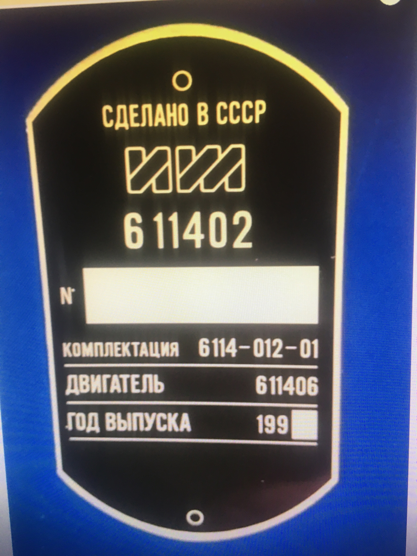

Я зарегистриовал тогда с коляской, но не родной. Как одиночку, с индексом К не поставят на учет, хоть ты тресни. О том, что раньше допускалась экспл колясочников, как одиночек.
Позже от подобных индексов ушли. Как пример фото шильды начала 90-х.
Я месяц назад поставил такой на учет, с коляской. При этом номер коляски указан, тип ТС написано просто «мотоцикл», категория А/L3. Причем L3 по техрегламенту — двухколесный мотоцикл. Вот такое удачное комбо в документах, езди как хочешь…

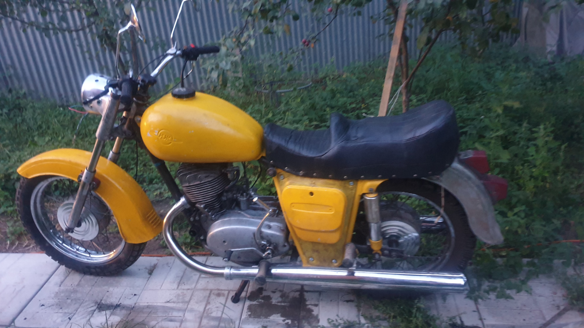

Фото что я приложит, мот знакомого. Очень редкий случай что кто то что то подобное сделал.
Если есть конкретный пример то его можно как прецидент использовать. Закон то везде должен быть един.

морда у ижа симпатичная, давай уже больше фото покажи )
Сделаю, сейчас коляску поицеплю и отмою обоих, выложу отдельгым постом
