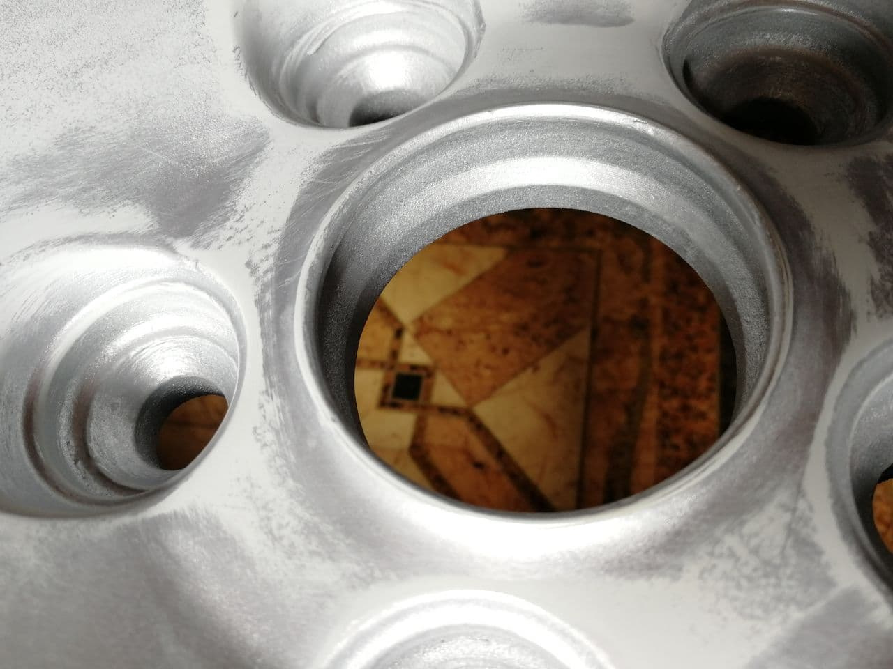

Купил себе диски от авоськи r16, восстановил их, пришло время заказывать колпаки, но нарвался на проблему этих колпаков как грязи, какие мои не могу найти уже два комплекта купил и не подходят ((( Скину фото вам кто знает или сталкивался? Есть номерки их? и размеры? Заранее благодарен ))

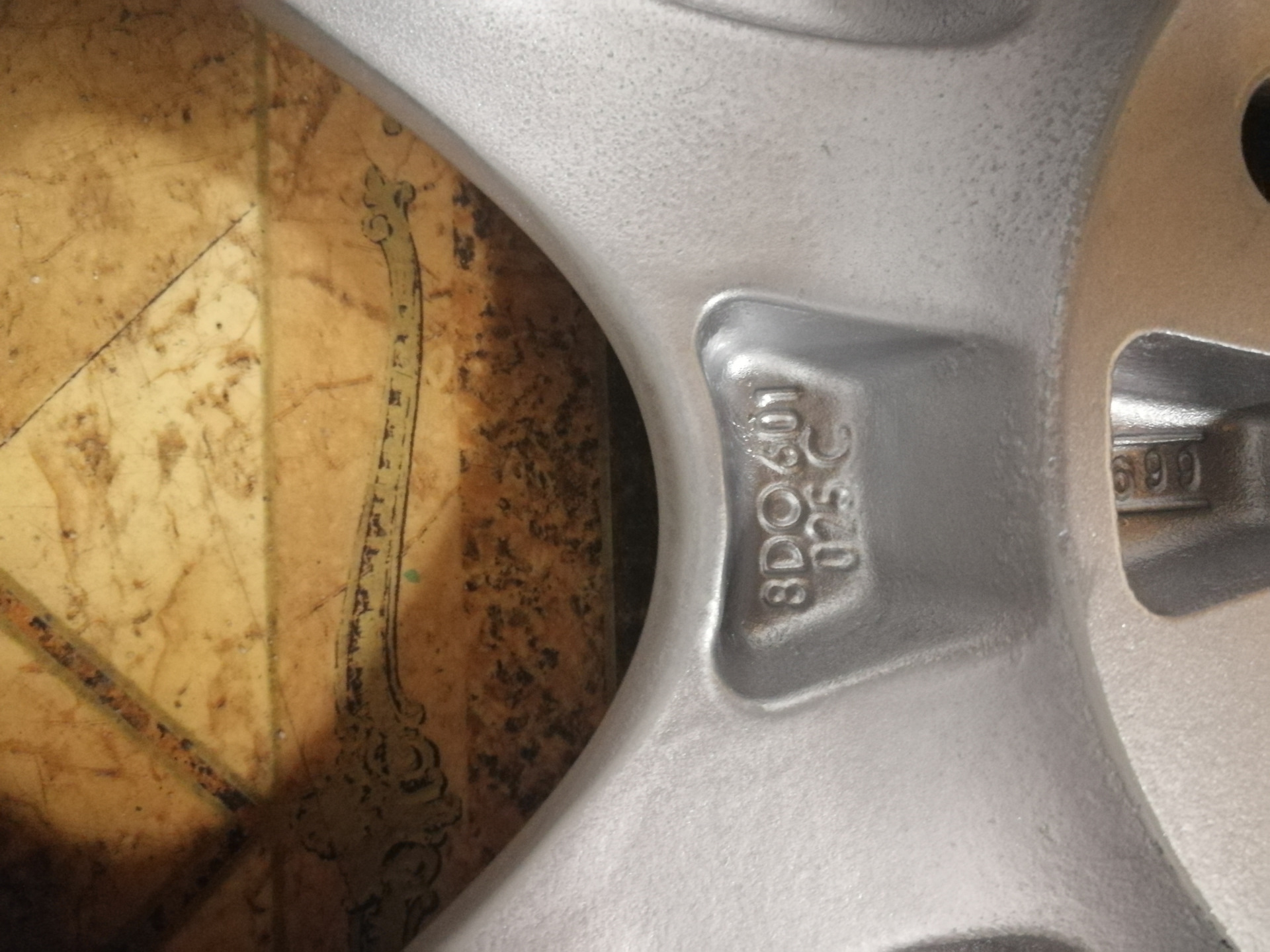

Диск оригинальный: 8DO601025C.
Оригинальный колпачок: VAG 8D0601170A7ZJ.

На диске есть номер, код запчасти ?
Отсюда и отталкивайтесь, если диски оригинал ауди, то и колпаки по програме можно найти
Есть но колпачок видимо другого номера, по этому номеру нету колпачков

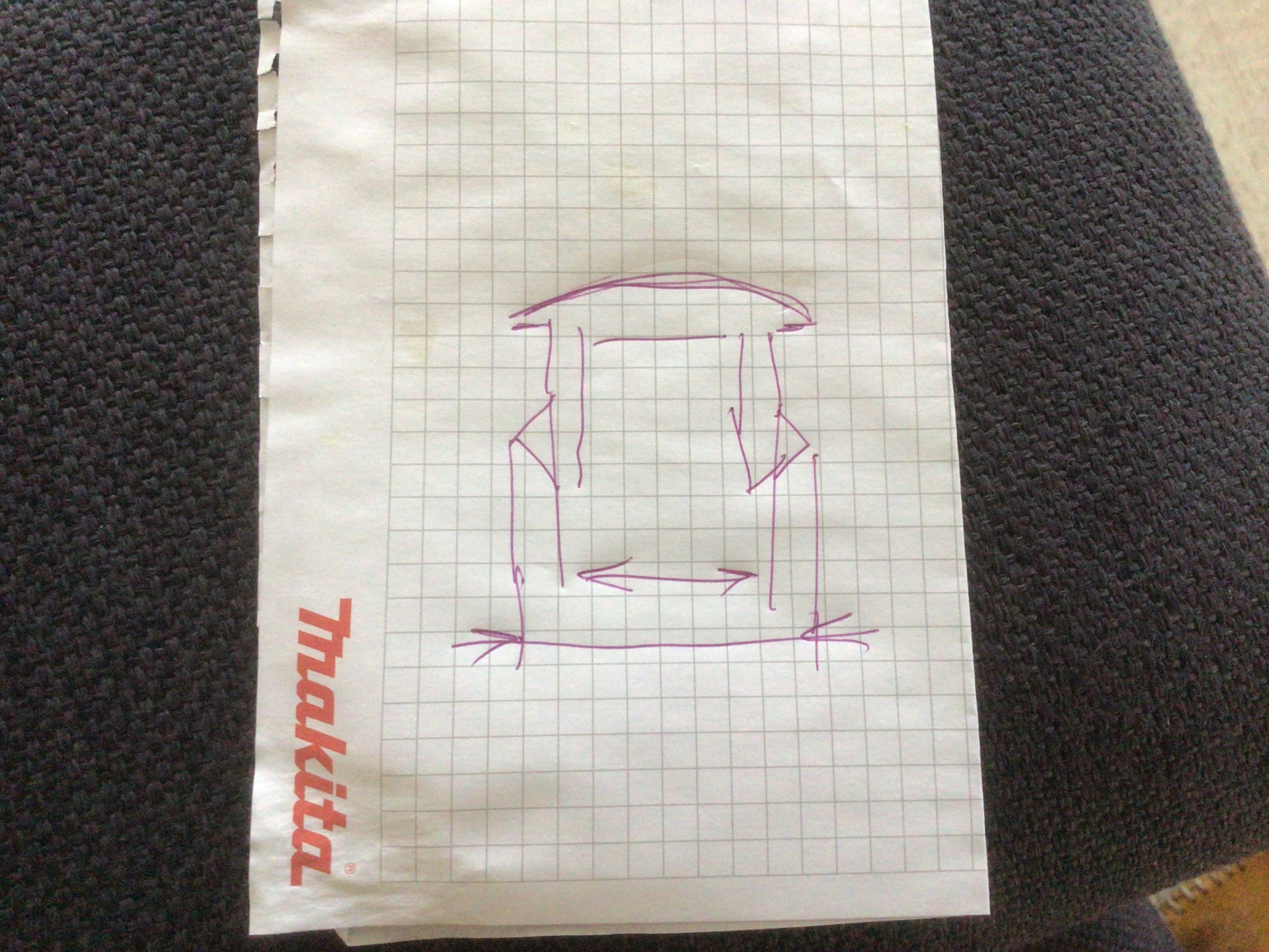

Такие?
Диаметр отверстия и диаметр посадочного под "усы" — я так с первого раза подобрал.
Диаметр крепления этих усов должен соответствовать диаметру отвестия, сам колпачек должен быть на 2-4мм больше посадочного.
Но фишка еще в том, что длина усов разная. Колпачки, например, со старым логатипом шкода в них болтаются :(
Вот похожи про то что ты говоришь
