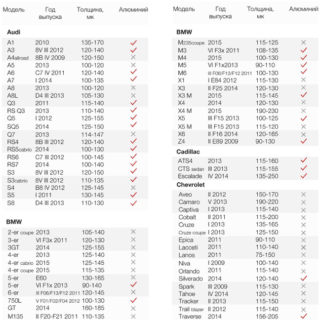

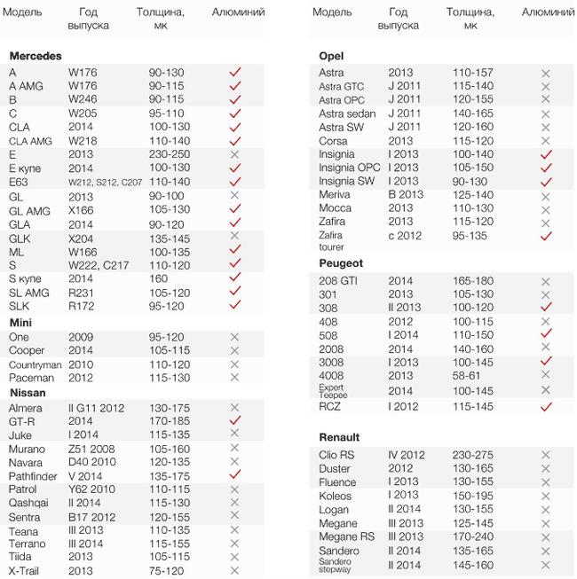

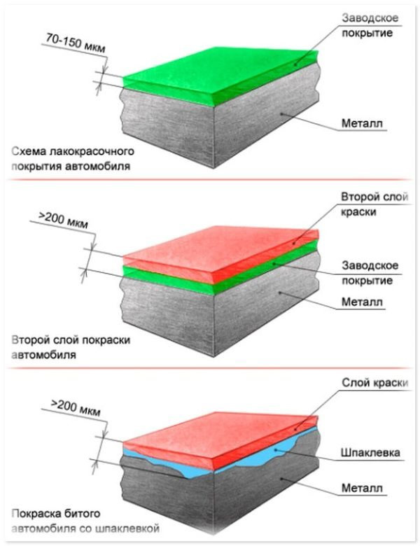

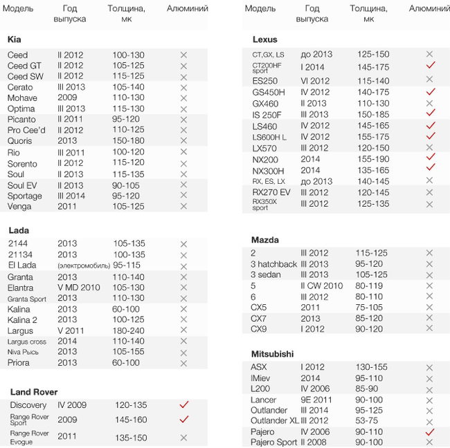

Крыша, конечно, тоже может быть вторично окрашена. Заводскими считаются показания от 90 до 125 микрометров, но бывает и чуть больше или чуть меньше. Это зависит от макри и модели автомобиля. В редких случаях показания 200 мкм также считаются нормальными. Обычно такая толщина заводского окраса у некоторых американских и китайских производителей. Но и некоторые типы окраса, также могут демонстрировать толщину 200, например, белый перламутр. Это связано с технологией окраса.
Внутренние части кузова, проёмы дверей, подкапотное пространство, салон и багажник окрашиваются более тонким слоем, так как они не подвержены постоянному разрушительному воздействию окружающей среды. Например, если на кузове показания толщиномера 100, в проемах вполне может быть 50 мкм.

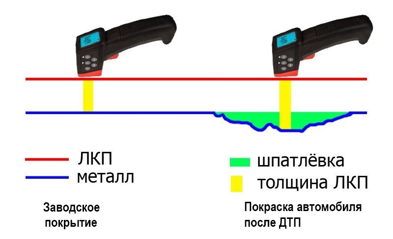

Если вы обнаружили вторично окрашенную деталь кузова, нужно составить точную картину причин ремонта, если это возможно. Для этого, выявленная деталь проверяется уже более внимательно, на ней производятся дополнительные замеры, чтобы выявить основные очаги повреждения. Если деталь, хотя бы, вторично окрашена, уж не говоря про найденную шпаклевку, то более тщательно проверяются все окружающие детали кузова. Ведь, скажем, дверь могла быть заменена, а под ней в проеме или на пороге могли остаться следы серьезного ремонта.
Мало выявить вторичные окрасы — нужно выявить причину окраса. Была ли это притертость, удар, замена детали и прочее. Какой масштаб и какой ущерб был нанесен — выяснить нужно именно это, чтобы определить на сколько это скажется на ликвидности автомобиля.

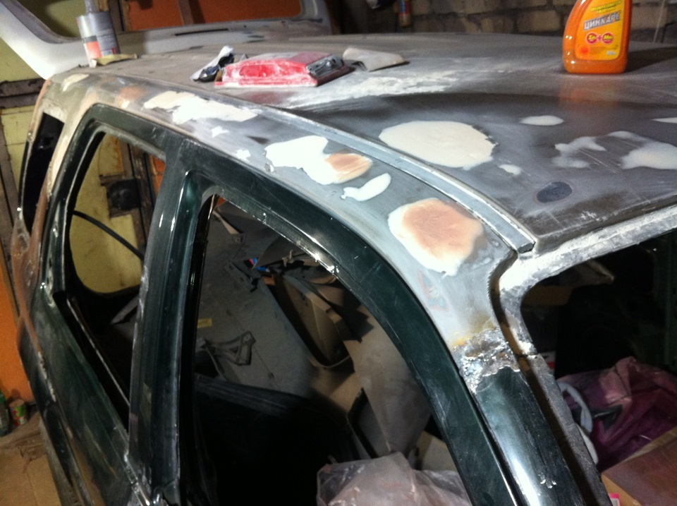

Худшее, что можно обнаружить — это следы шпаклевки на стойках, порогах, в проёмах дверей. Если следы шпаклевки обнаруживаются по верху всех стоек кузова, значит крыша автомобиля приварена. Если такие следы на задних стойках не симметричны, то есть на одном есть — возможно приварено заднее крыло. В этом случае сварные швы вы найдете внизу крыла или на порогах.
Сварные швы, то есть обнаруживающееся локальное шпаклевание на передних порогах, центральной или передней стойке, со стороны пассажира, может говорить о том, что вварена четверть автомобиля. Этому нужно уделить особое внимание, если идентификационная маркировка (VIN) расположены под передним сидением пассажира. Если вваривалась часть пола с VIN, такая машина не встанет на учёт и её могут изъять после экспертизы. Хуже этого представить что-то сложно.

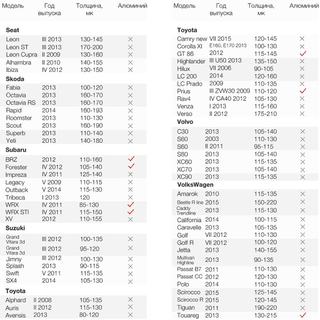

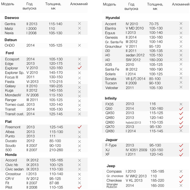

Ниже таблица толщины ЛКП для разных моделей авто и наличие алюминия, среди деталей кузова. Сразу скажу, данные всех подобных таблиц не идеальны и не абсолютно точны. Но как ориентир — использовать можно.
