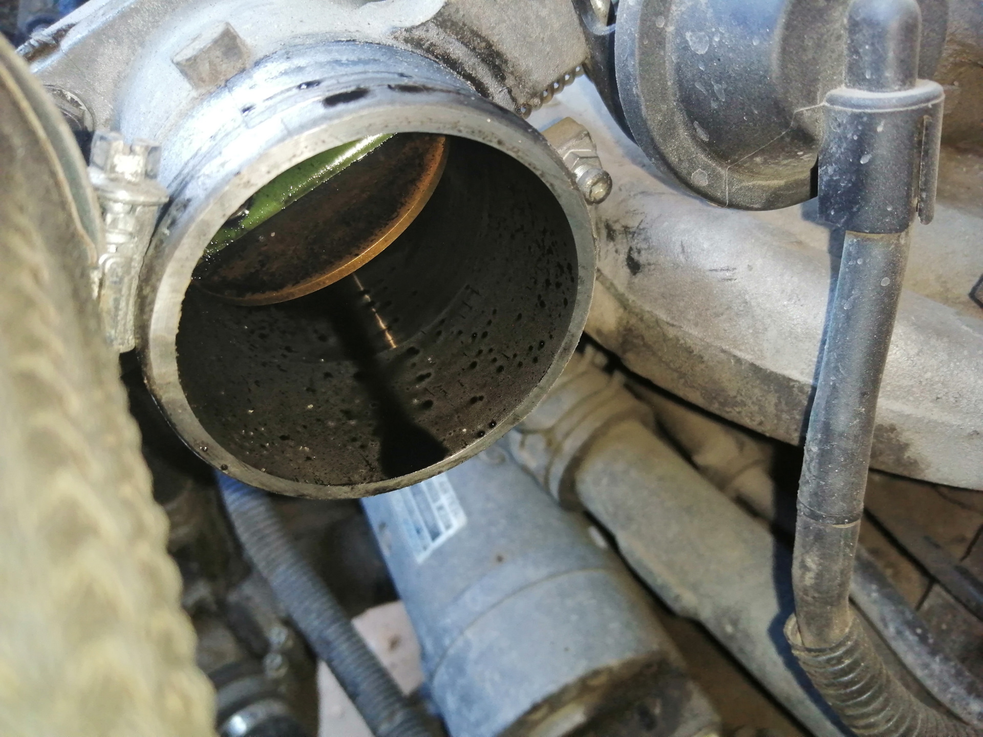

Из заголовка понятно дымит как постоит, если прогазуешь дыма нет. Пахнет маслом.
Форсунки после переборки, заменили все распылители, свечи накала живые, далее поменяли масло съёмные колпачки. Поменял клапан сапуна. Результата нет.
Совсем недавно попал на жд переезд, ждал минут 15-20 молотил на хх. Только тронулся и облако дыма повалило. Проехал метров 100-200 дым прошёл.
Дизелист грешит на турбину, с 80км набирает скорость неохотно, по трассе в затяжные горки тяжко идёт, акпп скидывает на 3ю и газ в пол чтобы забраться без потери темпа 100-120 . может ли турбина себя так везти?
Думаю поменять картридж на jrone, как они ходят?
Или дело в поршневой?
Машину приобрёл в январе 2021 не дымила. Началось это с начала апреля. Расход масла 300-400 гр на 1000
Подскажите советами, кто что думает

Самый правильный и действенный способ, узнать что даёт дым- турба или поршневая, это открутить выпускной коллектор от гбц. И смотреть, если сизый дым идёт из выпускных окон, какого либо цилиндра, то это с поршневой траблы, если дыма нету, значит масло гонить горячая часть турбины. И не@ер гадать!

Снимите выходной патрубок с турбины, погазуйте, и посмотрите плюёт ли турбина маслом. Можно немного проехаться со снятым патрубком, если продолжает дыметь, то скорее всего поршневые кольца передают привет.

Расход масла большой. Турбину легко проверить. Сними патрубок и прокачай её на продольной люфт, и масло там есть или нет. Может её тнвд хреново качать.

Сними патрубок перед впуском и погазуй, и заодно увидишь в каком состояние на предмет масла. Если турбина гонит масло то большое колличество скапливается в интеркулере, и в какойто момент может мотор пойти в разнос и работать на скапившемся масле.

я просто прикрепил фотку того что во впуск масло тоже идет.
1, во впуске в любом случае масло будет, его количество это уже вопрос другой.
2, и причины избыточного объёма масла во впуске могут быть разными,
3, на мой взгляд к указанному дымлению это отношения не имеет.

Кстати проблема решилась, оказалась хорошая трещина головки между клапаном и свечей накала. Помогла замена головки
