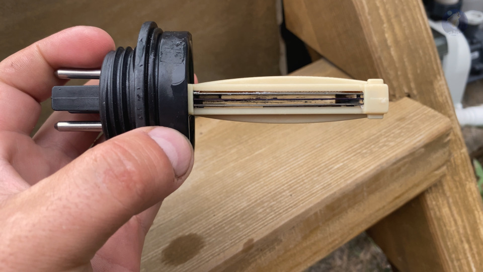

Прошло примерно две недели и хлорогенератор выдал ошибку 91 типо мало соли . Но почитав инструкцию под этим кодом он так же выдаёт что забиты электроды . Пошло смотреть и в правду забиты . Вода со скважины и она жёсткая . Результат видно на фото . Ну что же надо чистить электроды хлорогенератора, взял уксус и процесс пошёл . Всё заняло примерно 1,5 часа . Вот только может кто подскажет как бороться с жёсткой водой ?

В схеме надо переполюсовку на пластины организовать
Налет на одной пластине у тебя по факту. Если менять полярность то налета будет на порядок меньше. Несколько лет назад делал на своем хлоргенераторе такую штуку. до этого чистить приходилось раз в месяц.после переделки после целого сезона там чистота была

Нет ничего проще. Регулируйте водородный показатель- Ph, норма 7,2-7,6, но в случаях с такой жесткой водой лучше 7,0-7,2. Вначале потребуется вносить уменьшитель Ph ежедневно, потом все реже. При высоком уровне проблема не столько в отложениях солей щелочных металлов, сколько в кратном снижении дезинфицирующих свойств соединений хлора, вырабатываемых хлоргенератором.

С жёсткостью бороться можно фильтром-умягчителем (на ионно-обменных смолах). Одноразовые или с регенерацией — много их.
