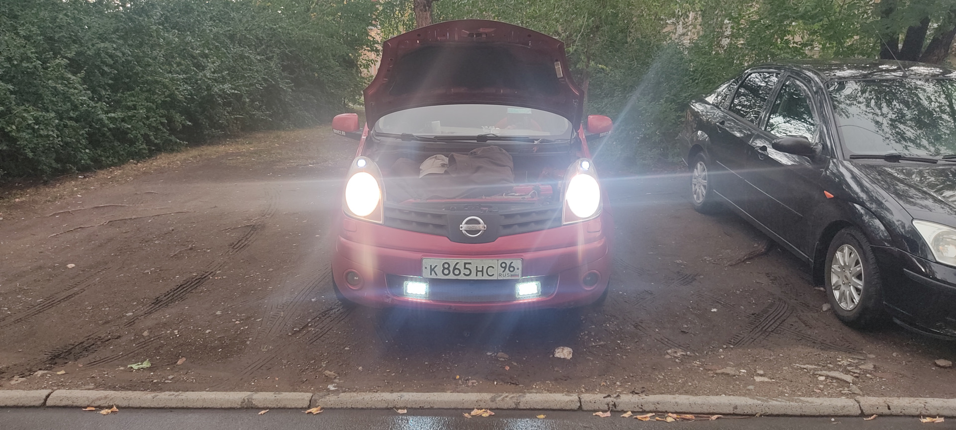

Поставил себе bi-led модули aozoom a5+, светит на уровне бмв 7-ки, но при этом у меня Рено Симбол😅

Поставил f5c в линзы, стоял китайский ксенон. Свет стал гораздо лучше, заливка полная. Рекомендую. В профиле есть инфа и фото.

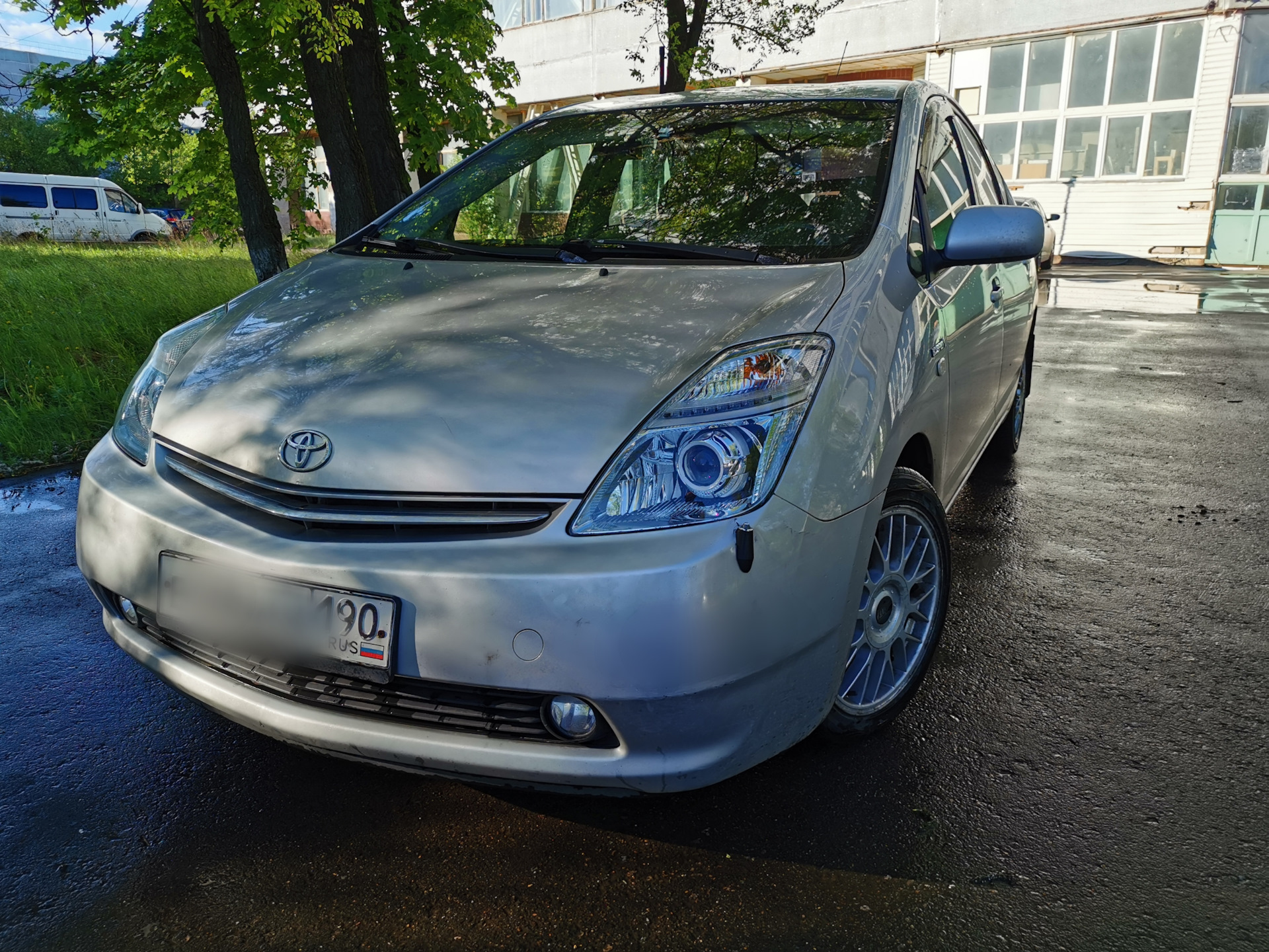

кому заметны? это вообще кому ответ и о чем?
Заметны модули для дпс в некоторых фарах, в случае установки модулей, а не просто светодиодных ламп.
Я на этих заметных фарах проехал уже 90т.км по всей стране. Поясните, будьте любезны, чего они меня не трогают? И какое законное основание для наказания?
Ну не каждый гаишник в курсе чего в вашем приусе стоит. У меня знакомый как то раз сказал что хонда сивик не едет если не пристегнулся и гаец поверил и отпустил.
Законное основание это внесение изменений. А вот если я в эти фары воткну линзы это будет сто пудов видно
Ну и какой номер федерального закона, с прописанными типами фар по маркам и годам? На основании чего будет сделан вывод, что изменения внесены?
