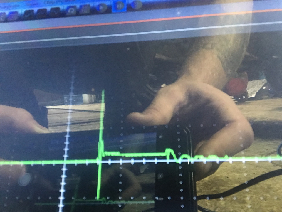

Всем привет. Приобрёл для диагностики ослика hantek 6022be, проверил на встроенном генераторе-показывает правильно.

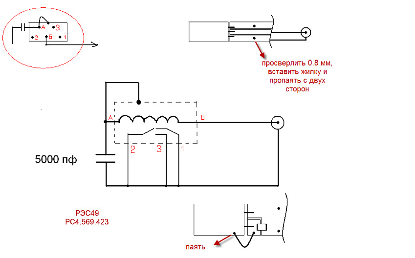

Собрал по схеме два емкостно индуктивных датчика для диагностики.
Пошёл проверять бронепровода-куча постороннего шума, сигнал ловится аж с 20 см при поднесении к бронепроводам. Форма сигнала неправильная.
Проверял на нескольких авто-одно и то же. При том оба собранных мною датчика показывают одинаковую ересь-на осциллограмме различим только пик искры.
Подскажите, где мог накосить при сборке? У всех вроде работает. Грешу на конденсаторы, может ли из-за них? ( полагаю, в магазе могли дать не те). Также этими же датчиками был снят вот такой странный сигнал с дпкв: по форме вроде правильный, но почему то не П-образный и не синусоидный, а кубики из мелких колебаний (прошу простить за терминологию, первый раз в ослике))

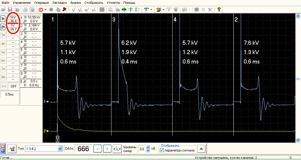

PowerGraf и датчик КВ Ваз, звуковая карта и делитель. Для точной-осциллограф С1-69. Функция записи осциллограммы реализована через веб-камеру с экрана осциллографа. Китайский ослик только "на посмотреть" есть сигнал или куда ушел😀

Апдейт! Проблема оказалась в кондерах, таки в магазе дали не те. Припаял нормальные, на 4700пф, залакировал релюху-вот, что получилось снять. Получится ли сделать лучше? Или китайский ослик лучше не может? И ещё не понимаю, почему после искрообразования график падает за ноль, а потом только выходит на участок горения
"кубики из мелких колебаний" — это ты упёрся в разрешающую способность своего "ослика". Просто не хватает чувствительности, чтобы посмотреть сигнал дпкв индуктивным способом.
Насколько я понимаю, вместо осциллографа у тебя звуковая карта компьютера или ноутбука? Входное сопротивление звуковой карты обычно несколько килоом, и ёмкость огромная. У осциллографа обычно входное сопротивление канала один мегаОм и ёмкость 5-25 пФ. Отсюда ответ на первый вопрос.
Так что со сборкой может быть всё в порядке, просто осциллограф нужен нормальный.
Приветствую. Модель ослика писал выше: Hantek 6022 be. Двухканальный
Пардон, не посмотрел сразу параметры. Заявляют нормальный входной импеданс, 1 МОм, 25пФ.
Тогда смотри настройки усиления в каждом случае. Нужно попробовать другие вертикальные развёртки. Возможно, что сигнал дпкв вообще не будет виден индуктивным способом.
Ну а где вид собранного то?
Прошу меня извинить! Собирал по этой статье:
forum.injectorservice.com…/viewtopic.php?f=7&t=2665
На схеме нет заземления на мотор, но по факту есть через крокодильчик с экрана. У меня получился внутри точь-в-точь такой же, как на сайте, но конденсаторы по форм-фактору в два раза меньше, чем у них (такие дали в магазине)
Схема известная, но не видно что именно вы могли накосячить
Я, кажется, понял. Все эту конструкцию заливают лаком или солидолом, а я не залил, может быть из-за этого? Судя по форуму, это делается для исключения каких-то спонтанных колебаний
Воздух влажный, а значит проводимый для вв-напряжения, циатим/солидол/лак — изоляция этого явления.
Верю в помехи лишние от этого, или лишние скачки, но может ли из-за этоготак сильно врать форма сигнала, как у меня на фото?
