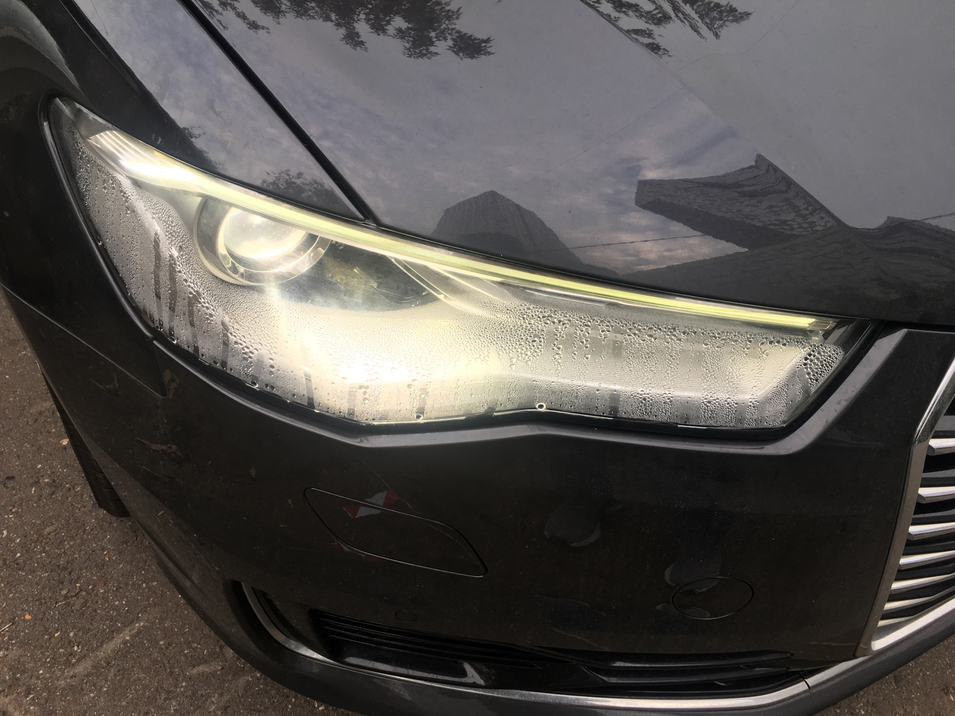

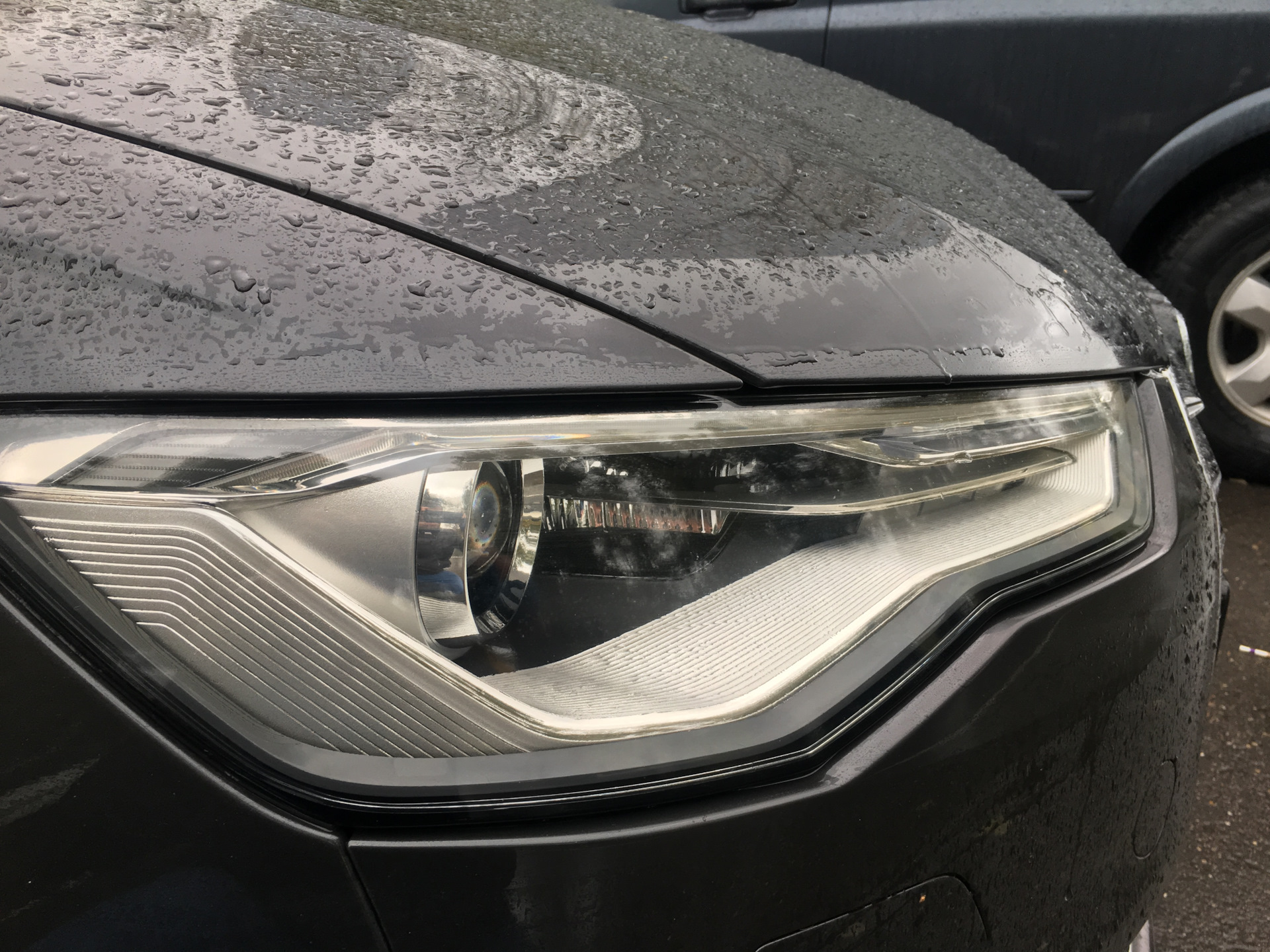

Всем привет. Месяц назад помыл двигатель. Мыли аккуратно и под присмотром. Керхером со всей дури никто не фигачил в двигатель. Недели полторы назад увидел что потеет ПРАВАЯ фара. Причём потеет довольно прилично, конденсируются капли. Полез в первую очередь в арку колеса и увидел что крышка фары для замены лампочки, которая завинчивается, еле держалась. Влагу пришлось выгонять судя по всему неправильным способом : я разобрал морду, сняв накладку кассеты радиаторов, открутил верхнюю завинчивающуюся крышку, завёл двигатель, включил противотуманки (они греют), а в снятую крышку где подкрылок подключил насос. Часа через два я так выгнал вроде бы оттуда влагу, потом всё закрутил… С утра опять конденсат… Только капли совсем мелкие.
Два вопроса:
1. Где именно находятся дренажи фары, сапун (которые с сетками и фильтрами) и как до них добраться.
2. Почему она опять появилась в таком количестве, хотя дождя не было и я никуда не ездил.

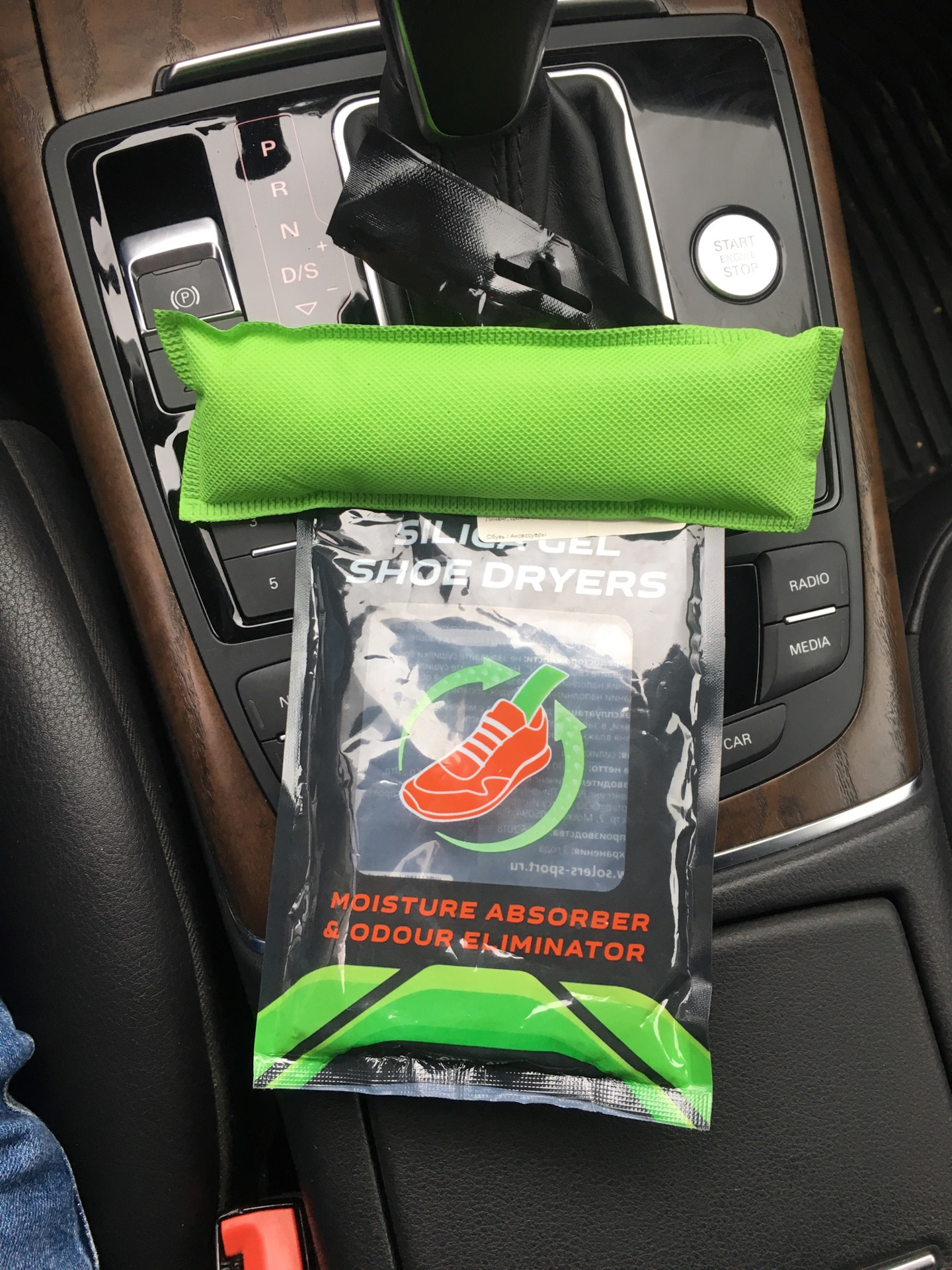

Вот такой силикагель.
В общем такая ситуация, друзья мои, решил я пойти от малого — купил в спортмастере силикагель для обуви и положил одну «колбаску» в фару (ниша где поворотник». Поездив некоторое время, влага исчезла. Достав этот силикагель и поездив без него, влага так и не начала появляться, хотя были и дожди и перепады температур. В общем, судя по-всему, либо на мойке двигателя туда вода попала, либо через раскрутившийся нижний лючок, который за подкрылком.
Вот. Сегодняшнее утро.
Снимайте фару, сушите и проверяйте на герметичность.
Силикагель в таком с лучае вам вряд ли поможет и даже есть вариант усугубить ситуацию, потому что от нагрева внутри фары с такой влажностью он просто потечет и тогда вас ждет полностью разбор фары с полной чисткой.
С решением данной проблемы не затягивайте, от влаги сейчас начнет страдать весь хром, вместе с отражателем линзы и вся электроника фары.

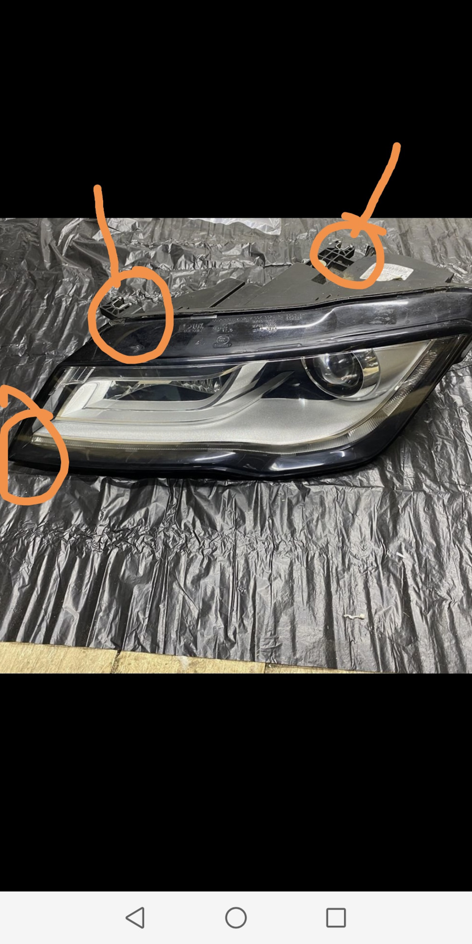

Вот правое нижнее крепление скрыто под бампером. Однозначно бампер снимать😭

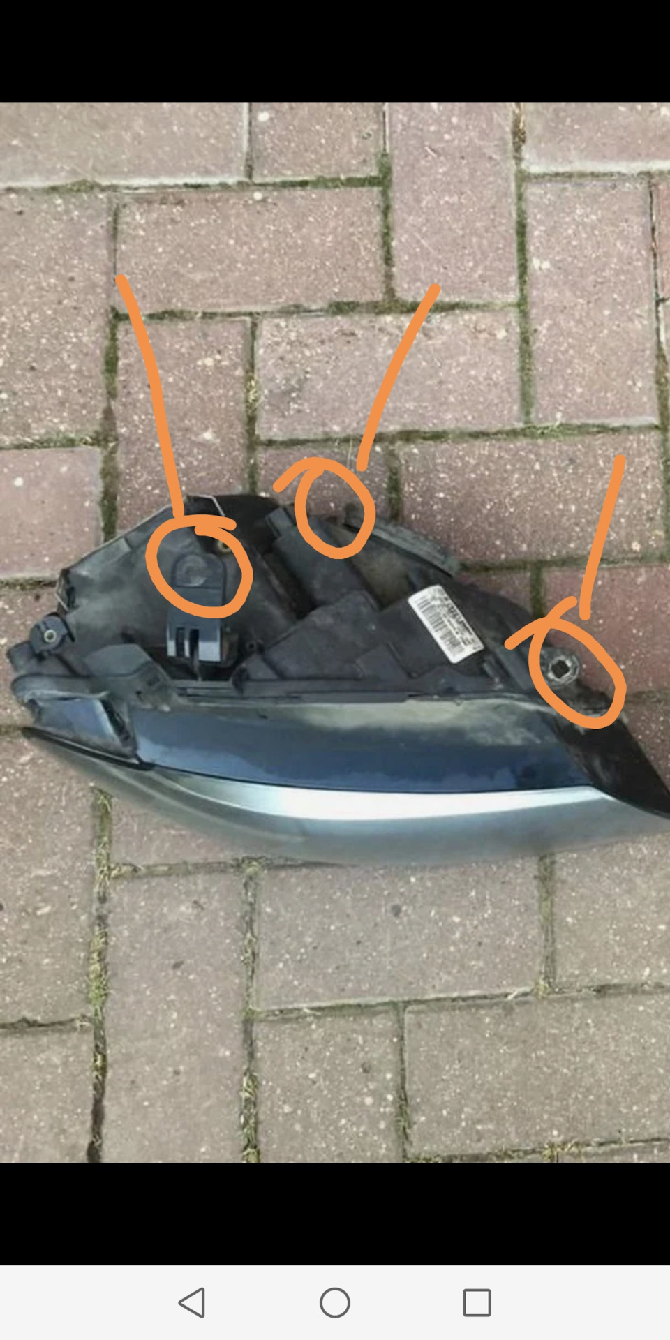

Вот обвел крепления, левое нижнее не видно, но вроде оно должно быть с этой стороны. Их отворачивает и фара вытаскивается.

У меня на А5 вот так расположены крепления. Все в подкапотке отворачивается и фара вылезает аккуратно, без снятия бампера.

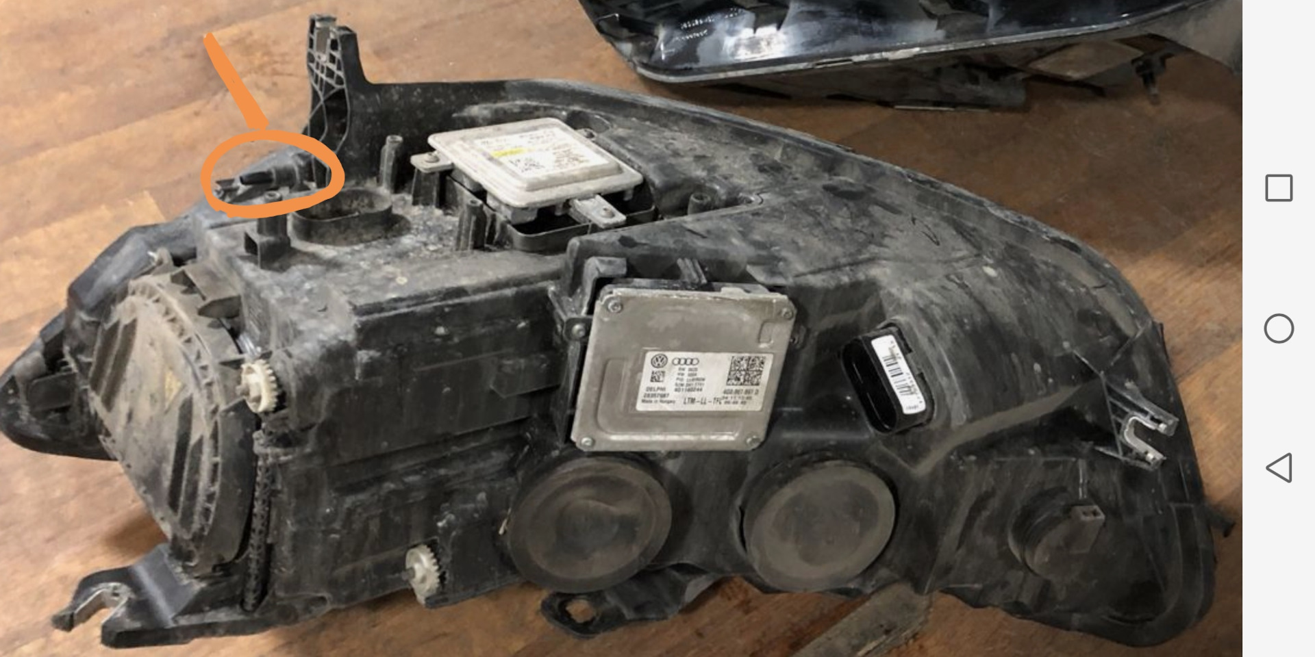

Вот, кажется нашел это место. На этот носик (выделил) должна трубка надеваться
Так… на фото правая фара. На видео подкрылок откручивали. Ё-моё… Надеюсь дождей не будет, чтобы опять заняться этим. Но пока с силикагелем поезжу.
Силикагель поправит ситуацию, но если дренаж забит, то не понятно на сколько хватит геля. Но все равно, решение хорошее.

Но у фары должно быть две трубки, чтобы вентиляция создавалась. Где-то ещё должен быть штуцер.

Это с обратной стороны фары. На верхнем фото этого крепления не видно, но я на него указал

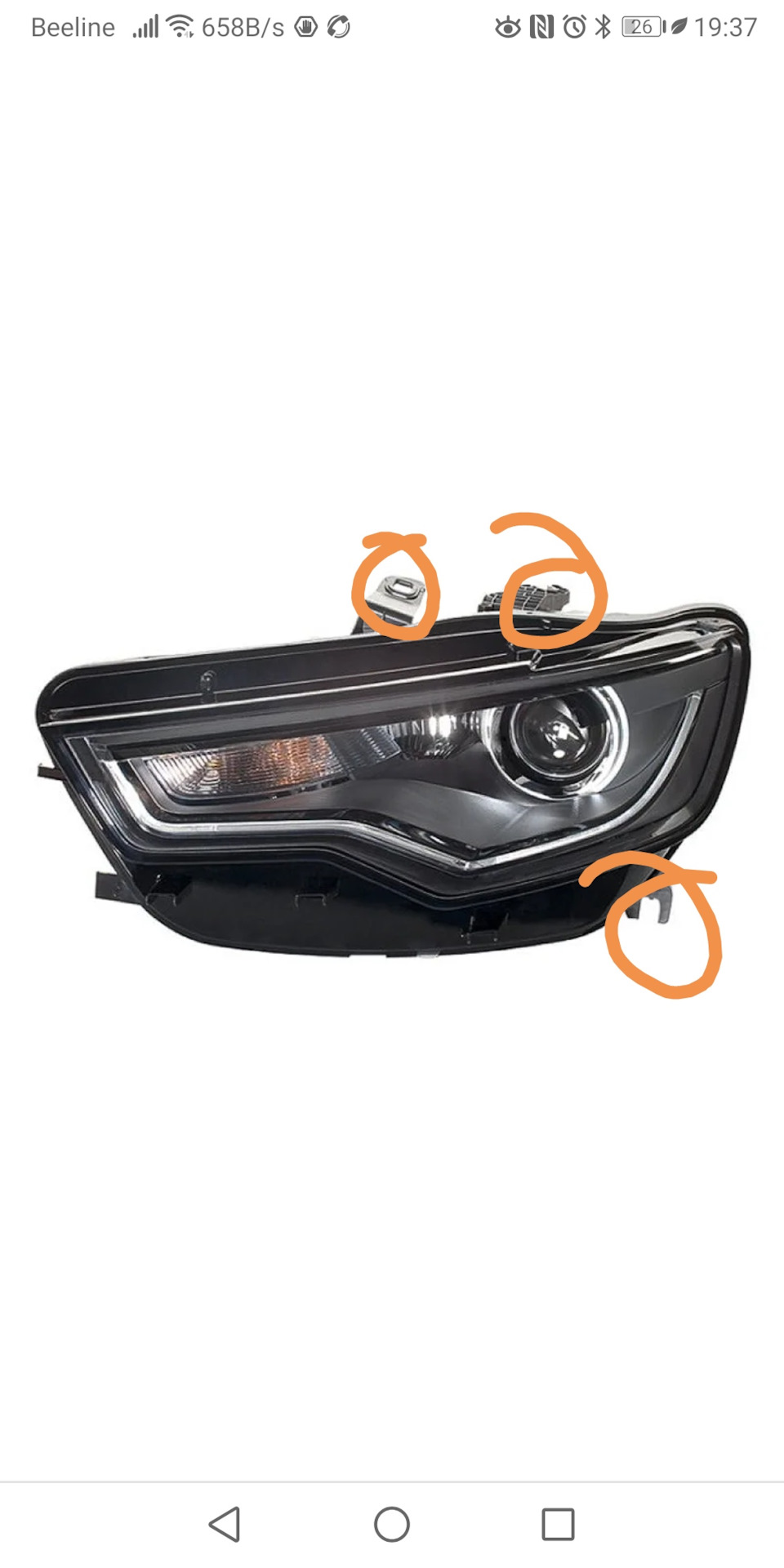

Но у тебя на А6 действительно через снятие бампера. Вот нижняя часть, черная, закрывается бампером.

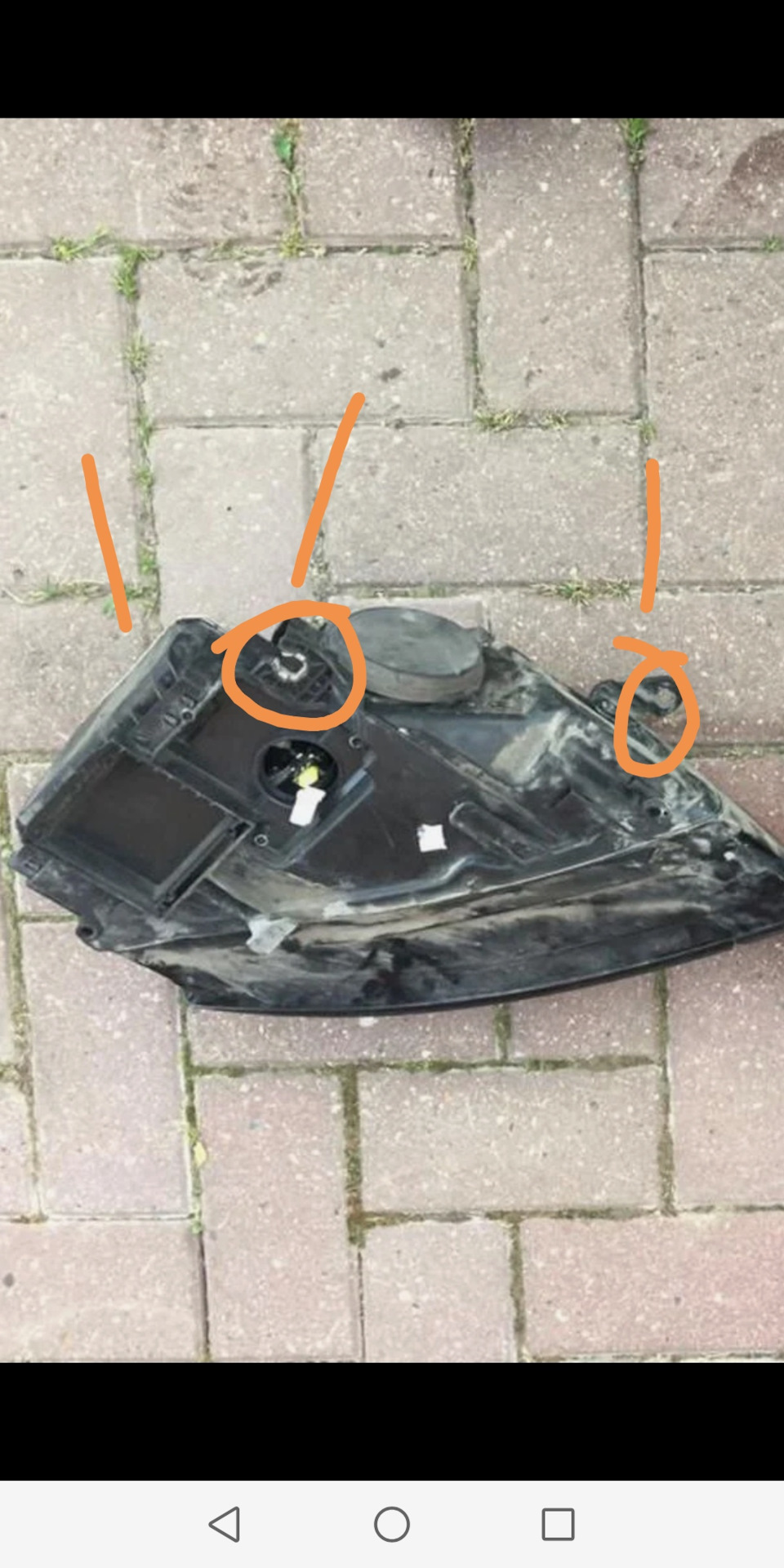

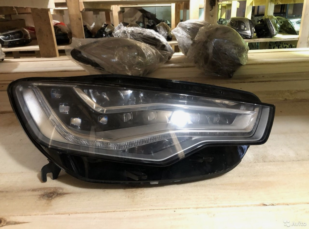

А трубки с фильтрами поролоновыми где находятся? Сапун ещё какой-то, у которого трубка к подкрылку подведена… Жесть какая-то.
Когда фару снимешь, покрути ее, увидишь, обычно одна находится в верхней части с торца фары и одна находится ближе к низу, тоже с торца. Обычно на пластиковых штуцерах находятся резиновые трубочки небольшие, они и есть те самые дренажные трубки.
sanchezz-gang
Ещё нижняя резиновая трубочка может находиться на кузове, а ответная часть в фаре вставляется в нее, когда фара устанавливается.
Это для «упрощения» снятия фары 😂

Как вариант закинуть в фару селикогель, дабы убрать влагу. А потом уже по возможности разбираться
Вот сначала так попробую. Но откуда там влага взялась? Не могла она из-за неплотно завинченной крышки туда попасть?
А откуда на стекле с ночи? Есть такое понятие как точка росы, то что ты её испарил из стекла не означает, что влага вся ушла. Закинь селикогель, высуши полностью, а потом уже будешь смотреть. Мои потеют только после мойки. 2 часа с включенными фарами и сухо до следующей мойки
Вот и я потом только подумал что она в другом месте сконденсировалась…
Кинь гель, покатайся с включенными и только потом станет что то видно. Может тебе просто керхером через вентиляцию нагнали влаги
Хорошо. Кину и поезжу с открытой крышкой лампы поворотники. Только греет противотуманка, а остальной свет не очень как-то.
Все равно, если селикогель кинешь то крышку не открывай, иначе он будет тянуть влагу не только с фары но и с воздуха

Высушил фару силикагелем. Езжу без него, вроде не запотевает, тьфу-тьфу.
Ну и отлично. А то уже ковырять хотели
