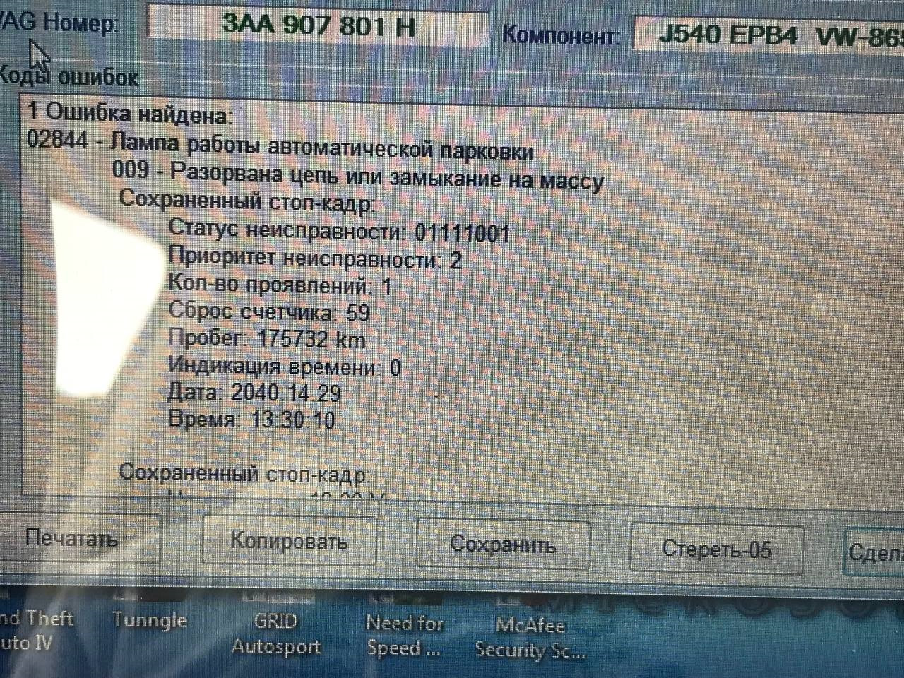

Вот уже несколько дней имею проблемы с ошибкой (02844 009) после установки auto hold по вот этому мануалу — (www.drive2.ru/l/508049139896943071/)
Блок ручника точно такой же как в мануале та и машина точно такая же
Уже несколько раз проверил подключение пинов, все верно но вот ошибка так и остается.
Все что находил в гугле сводится к тому что поменяй кодировку назад без Auto hold и радуйся, но мне такой вариант не подходит все таки уже несколько дней борюсь с ней. (Когда вернуть кодировку обратно, ошибка уходит)
Может быть у кого-то есть идеи что может быть и куда смотреть ?
П.с Подключение пинов правильное, если поставить кодировку 0022157 и зайти в проверку кнопки, ее нажатия отслеживается. Но где есть параметр проверки Лампы пишется ошибка и все.
Пожалуйста помогите

Склоняюсь к проблеме с пинами/проводкой.
Было такое, ошибка по лампе из-за того, что пин не до конца был вставлен. Проверь через тест испол. механизмов в Васе

Причём автохолд к лампе парков? :) китай Вася… схему подключения в студию а то мне кажется просто криво подключено
Лампочка то загорается ?
Нет
Наверняка в распиновке ошибся… Кнопка, светодиод определяется на исправность путем замера блоком сопротивлений, которые установлены в кнопке в параллель кнопки и светодиода
Распиновку проверял сегодня несколько раз все вставлено правильно
Чудес то не бывает… Я тоже не давно протягивал "умную" клемму, проверял несколько раз… А не работало. В итоге не так пины посчитал на гетвей )

Единственный вариант который я пока не исключаю что провода гавно и они какие-то не правильные
Слишком тонкие ?
Та х.й знает, просто какие были дома такие и взял
Прозвони их… может гнилые, в обрыве…
А можно для тупых, а как это сделать ? Я с этим работаю первый раз
мультиметром… если провода длинные, отсоедини проводки, замкни на одном конце вместе, на другом конце прозвони между собой…

Если закодировать обратно, ошибка уходит?
Уходит
Что-то значит ему не нравится в этой лампе, или проверить ещё раз подключение.

удалось побороть ошибка? и как?
Да, удалось.
При установке Auto Hold не воткнул полностью один пин.
