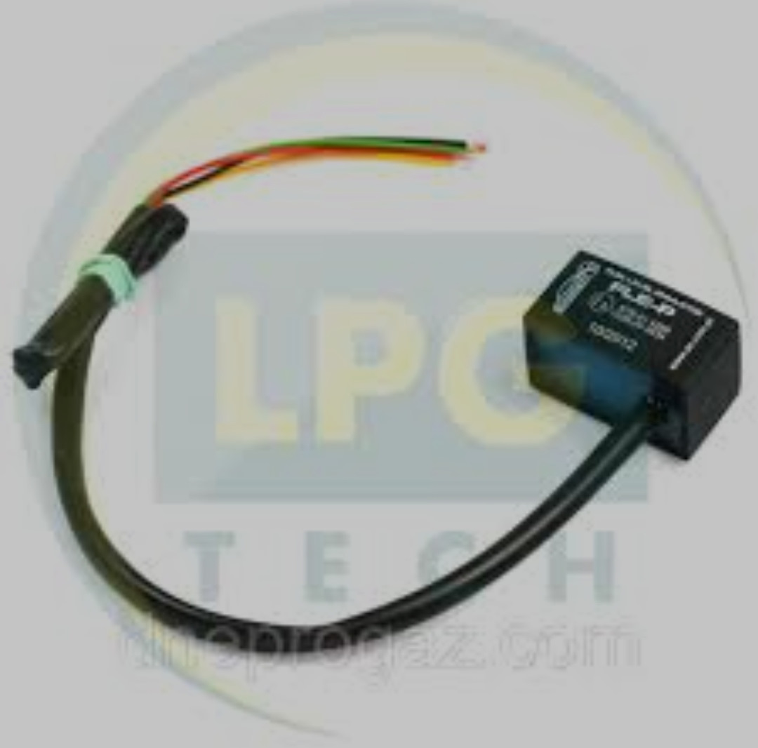

посомтри у меня в БЖ в пежо. я выкладывал
там процессор есть
вот такой подходит
lpgtech.ua/ehmulyator-urovnya-benzina-stag-fle-fc
Интересно это просто релюшка в таком корпусе или еще что там есть?

сигнал уровня от поплавка в разрыв через реле, как вариант
при каждом включении зажигания будет пересчитывать уровень топлива

я себе на хонду такой поставил с задержкой 5 сек
Есть эмулятор топлива для ГБО для таких целей.
Будем посмотреть.
Есть блоки для Ситроен и Пежо, надо смотреть какой блок гбо стоит. У меня например встроена обманка в сам блок гбо, изначально брал с учетом такой проблемы.
Может ссылка есть какая на эти блоки, мне такое не попадалось…
Только Киев, смотрите у себя lpgtech.ua/ehmulyatory/eh…vleniya-i-urovnya-benzina

В разрез провода на датчик уровня поставил реле, теперь чтобы узнать сколько там реально, достаточно просто включить зажигание на минуту не заводя авто, закончиться опрос датчиков, стрелка падает в ноль, выключил, включил зажигание -на указателе реальный остаток

Поставить параллельно бензонасосу реле, которое включает в цепь датчика дополнительный резистор около 50 Ом. Когда двигатель глушится (выключается насос) резистор включен последовательно с датчиком уровня топлива, когда двигатель заводится — реле закорачивает резистор и мозги видят изменение уровня топлива и обновляют показания стрелки
Я так понимаю реле любое на 12В хоть от ВАЗа, а вот 50 Ом, это как то аргументировано или методом тыка подбирать? Ну уже ближе к цели.
Это приблизительное значение (учитывая сопротивление датчика порядка 300 Ом), такое чтобы было заметно изменение уровня при любом количестве топлива, при этом не вызывая ошибку на обрыв датчика. Если не нравится — можно подбирать методом тыка
