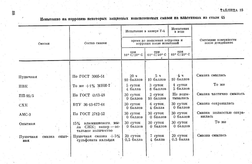

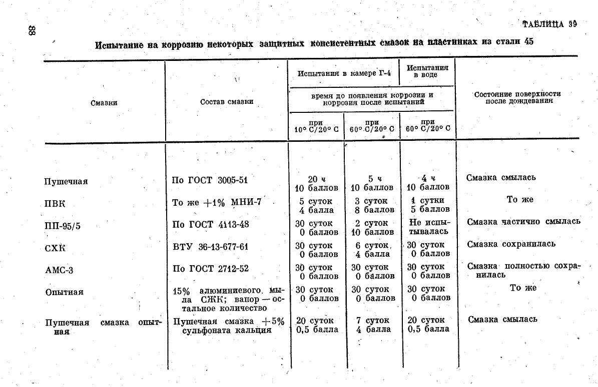

пушсало+растстоп. Это лучше, во все дырки затекает.
Не парьтесь — используйте пушсало
Лучше пуш сала ещё ничего не придумали.
Спорное умозаключение)
Имелось ввиду из того, что можно купить в любом магазине
Сульфонат кальция (или смазки на его основе) можно купить без проблем.
Цена вопроса сопоставима с ценой пушсала?
