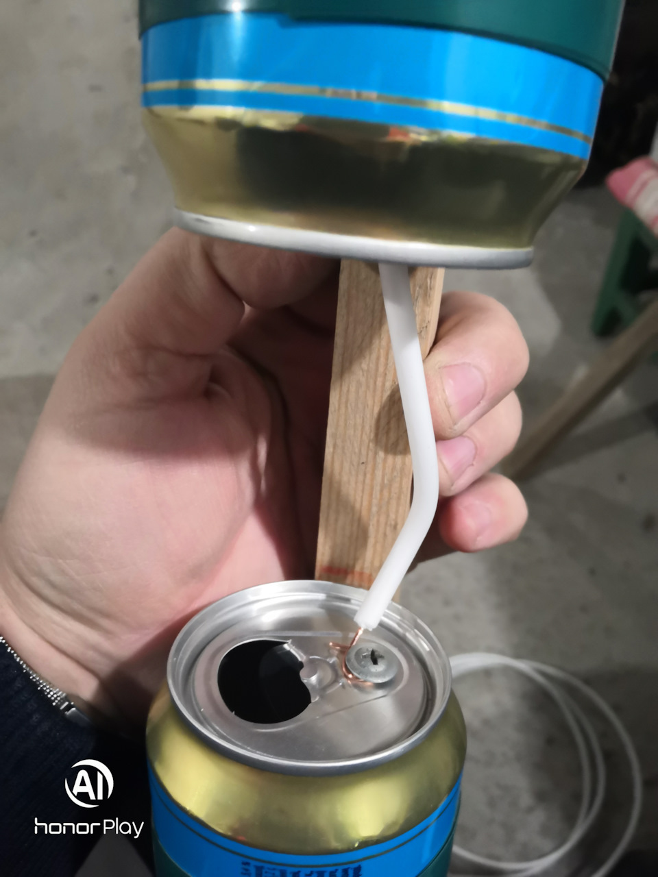

Столкнулся с проблемой, в гараже очень нестабильной приём тв сигнала. Пришлось мудрить антенну.
Всё просто, нам нужны две баночки, пять саморезов, два бруска для основания, синяя изолента, провод для антенн и штекер.

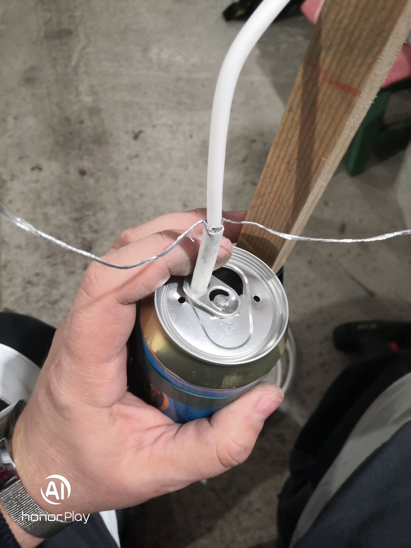

Сверлим в дне баночки отверстие и вставляем провод.
Снимаем оболочку, по итогу между баночками должно быть 75мм, т.е. зачищаем около 90мм, с учётом того, что центральная часть провода прикручивается ко второй баночке.
Прикручиваем саморезами косички.
Баночку крепим синей изолентой к перекладина, у меня к сожалению была только зелёная, думал работать не будет, но нет бог отвёл)))
Приуручиваем вторую баночку и притягивает центральную жилу.
Далее доделываем, ставим центральный брусок и установка на крышу гаража.
Сингал отличный, категорически рекомендую!

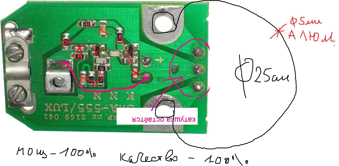

Тоже так в гараже 32 канала, в плане из алюминиевых пластин два ромба сделать.
