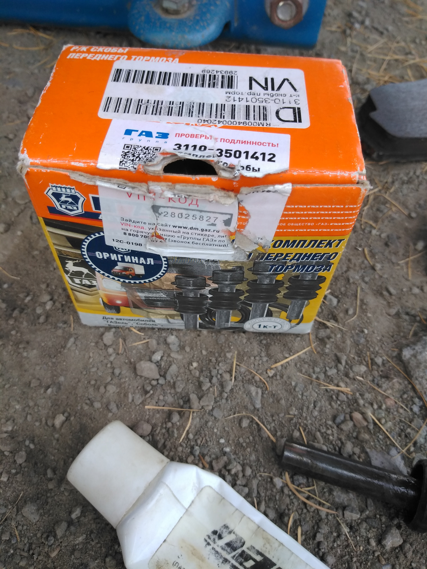

За годы проб и ошибок нашел лучшие расходники для профилактики суппортов, в которых я уверен, и которыми хочу с вами поделиться.
1. Правильные пыльники направляющих пальцев. 3105-3501216, так же подходят от ваз 2108 (2108-3501019). Главное, чтобы они были сделаны из материала EPDM (он придает им глянцевый, блестящий вид), а не из обычной матовой NBR резины. В последнем случае, они разваливаются уже через пол года/год, этим же из EPDM вообще ничего не делается (если только вы их сами не порвете или неправильной смазкой не убьёте). Поскольку, не всегда они есть в продаже, я даже стал свои старые чистить и использовать повторно.
Брал какие-то силиконовые зеленовато-прозрачные. Вообще не понравились — кривые, косые, при натягивании один порвался.
2. Второе по значимости — правильная смазка. TRW PFG110, либо российский аналог — ВМП PAG. Люто советую одну из этих смазок прикупить. Она также подойдет для поршней суппорта и поршней в цилиндрах сцепления, тормозном цилиндре, т.е. довольно универсальна, т.к. на гликолевой основе. Ранее пробовал ВМП МС1630 на силиконовой основе (является аналогом более старой TRW PFG106) — она ничего, но раз в год или 2 года надо ее обновлять, езду по глубоким лужам и ручьям она не выдерживает и направляющие пальцы начинают ржаветь. Эта же смазка(PAG) и спустя годы выглядит так, будто я смазал пальцы вчера. Ну и производитель TRW заявляет, что PFG110 заменяет собой все ранее выпущенные смазки типа PFG106, PFG102.
3 Ну и последнее, советую этот ремкомплект Газовский 3110-3501412.
Нафиг он нужен? В нем качественные направляющие пальцы, вообще ничем не отличающиеся от заводских, если свои вы уже угробили. Я в магазине как-то попросил пальцы отдельно — дали какую-то жуткую поделку какой-то ИПэшки из мягкой стали, которая даже нормально не затягивается болтом(слизывает резьбу моментально) и вообще опасна для жизни. Во вторых, в нем нормальные резинки на поршень(вдруг пригодятся) вроде бы из EPDM, глянцевые, как должны быть. Но, к сожалению, пыльники направляющих пальцев в этом наборе мне попались так себе, похоже они из обычной резины, хватило их на год.
Всем исправных тормозов!

Суппорт кстати у Волги вполне себе иномарочный, если это кого-то успокоит) газ купили лицензию вроде бы у ATE(или может быть TRW). Точно такой же суппорт стоит на Honda legend первого поколения и rover 800. Оба крупные седаны класса d, примерно той же весовой категории, что и волга (1300-1400 кг). Единственное отличие, что они выкинули из него пластинки прижимные(оптимизация), по которым скользят колодки, из-за чего иномарочные колодки в нем могут лязгать на ямах (что и было у меня с колодками hi-q). Поставил эти пластинки и пришлось слегка колодки подтачивать, чтобы она туда залезала без натяга. Со штатной подвеской и шинами меня тормоза устраивают. Под мощные тормоза надо и подвеску соответствующую, и на колесо более широкое переходить. На 195 колесе она и так чуть что визжит шинами при резком торможении.

Я поставил пыльники силиконовые от 08 красные ростеко, очень нравятся, ходят тьфу тьфу. Смазка для направляшек такая же, трв, но ещё мажу колодки и скобы смазкой для колодок, диски и колодки ниппон, отличные, никаких скрипов, тормозят отменно.
Да, видел красные пыльники в Лада-деталь, годные вроде. Они же и самые дорогие были кажется, я тогда взял дешевые зеленые, которые неочень. А EPDM пыльники делает похоже БРТ(что для ВАЗ, что для газ, с виду вроде один в один, только артикул отличается).
Мазал колодки сзади и торцы раньше мс1600. что с ней, что без — не скрипят, не вижу разницы)
