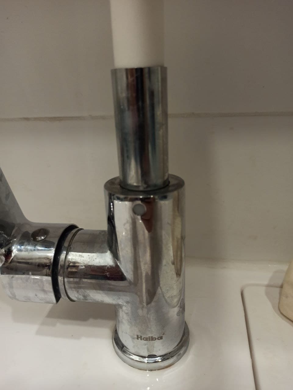

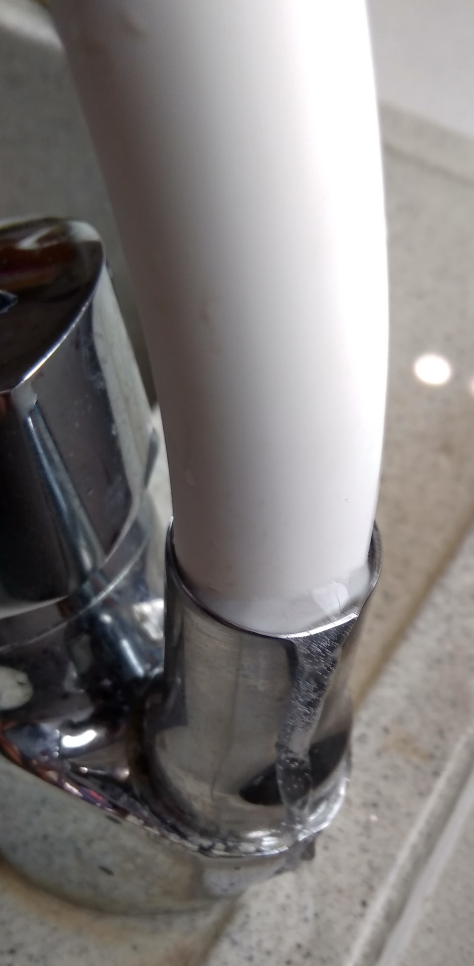

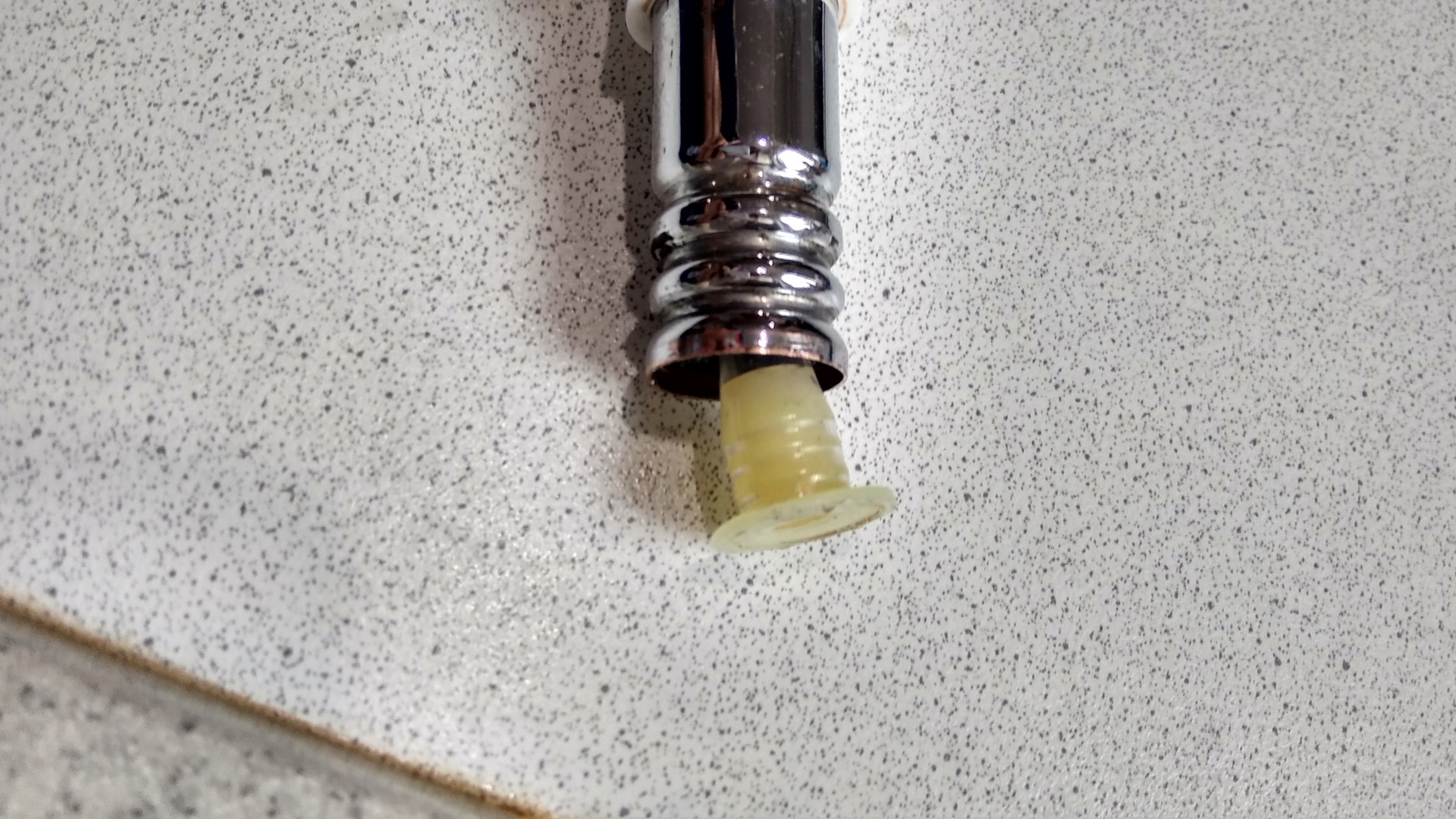

Течь крана при его открытии.
Сначала подумал что не держат уплотнительные кольца. Замена на новые результата не дала…

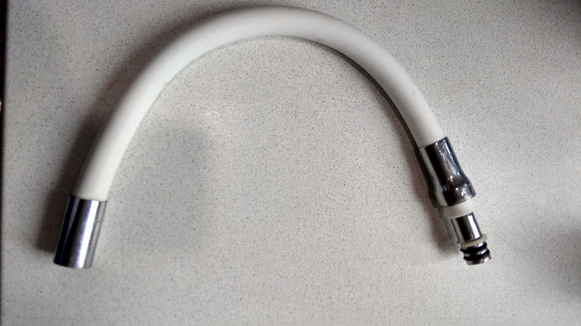

Белого гибкого излива для кухонного смесителя магазинах не оказалось…
Можно заказать на озоне. Но ждать около 3х дней тоже не хотелось.

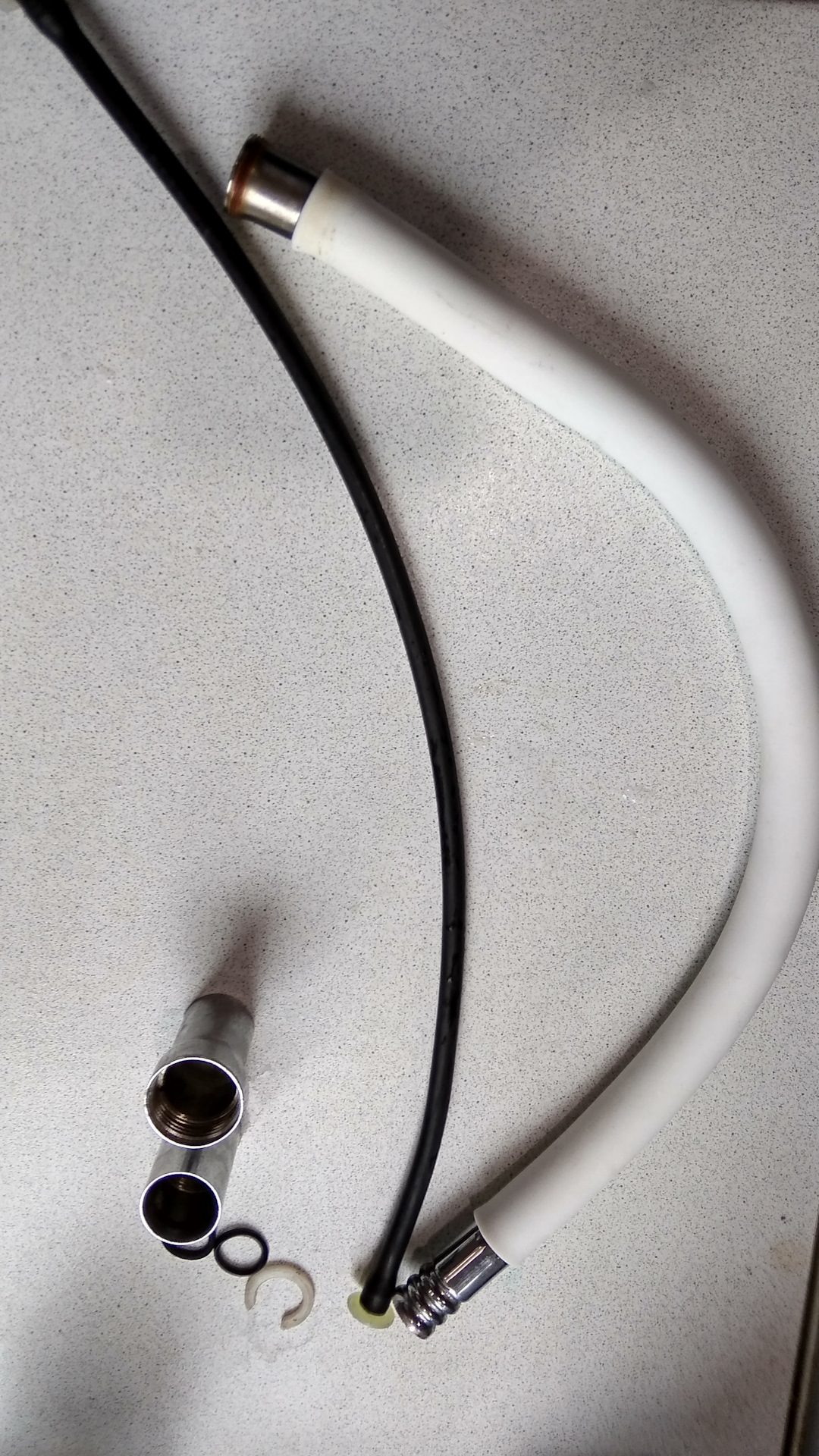

Решил восстановить.

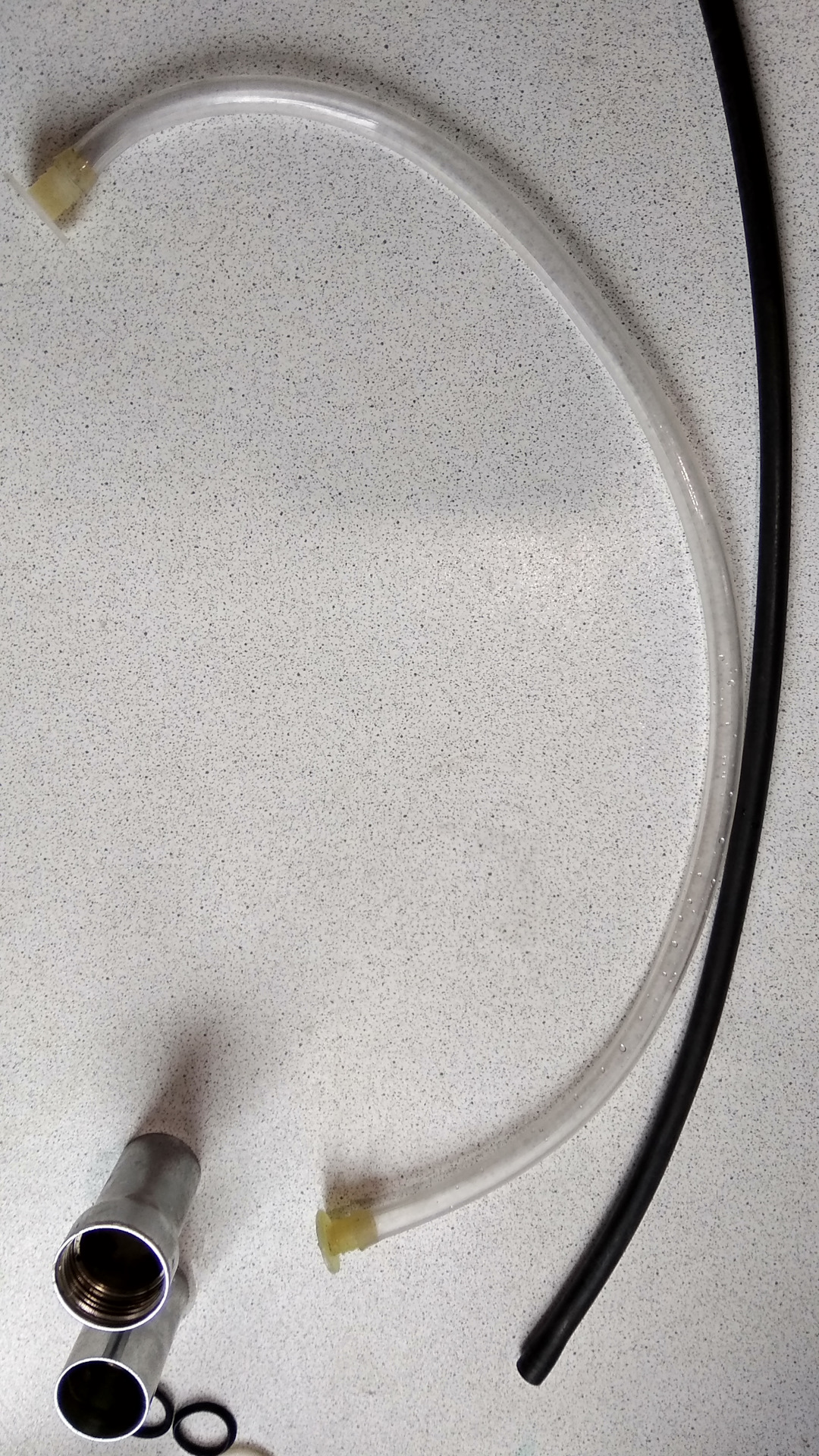

Разбираем. Ну и соответственно причина в прохудившемся черном шланге из непонятной резины.
Для замены идеально подошёл силиконовый шланг 8мм с гидравлического уровня. Остался после ремонта…
Отрезав в размер я допустил ошибку. После намучался с установкой штуцеров. Нужно было резать больше сантиметров на 5.
Далее продеть шланг. Установить 1 штуцер. Обрезать в размер с другой стороной и установить 2 штуцер.
Всё готово. Проблема решена.

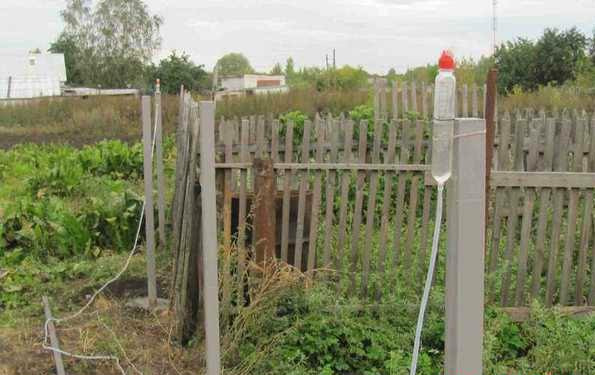

А если нужен допустим один уровень отбить в разных комнатах, лазерный справится? И покупать лазер, для единоразового использования, как то не совсем умно!
Естественно… Особенно если нужно установить столбы под забор. В солнечную погоду… Я бы даже сказал не лазерный. А оптический нивелир нужен с геологоразведкой…
Да уж… То что можно сделать за пол часа. А это заполнить уровень и выставить крайние столбы. Натянуть шнур. С лазерным уровнем нужно дождаться вечера. Выставить уровень. Сделать отметки. Потом снова выставить уровень чтобы через 25 метров снова сделать метку. Ещё раз спрошу. Самому то не смешно с этих действий и потраченого времени на это?..

все отлично. только вот шланг у тебя не силиконовый. Силикон ф6 мм года 3 назад стоил 100 р./м. А уж на уровень ставится простой ПВХ, он жесткий. ПС: Если кончик шланга оплавился — значит это не силикон. Если кончик шланга закоптился (почернел) — значит перед вами силикон. Если сильно нагреть газовой горелкой, то шланг не будет издавать запаха.
А куда он денется?
Уровень по всему дому, площадью 200 квадратов, отбивает я лазарем за полчаса
Причём одной рукой, а в другой — бутылка пива
Что мешало разметку с вечера произвести?))
Если по прямой метров 30-40 то как бы быстрее отметить крайние столбы а после натянуть шнур… Чем бегать вечером с лазером…
Точно так же
Делаешь две отметки и по ним тянешь шнур
Какие отметки? Лазер на 40 метров пробьет? Который из леруа за 2 тыс…
Не смешите меня…
На 25 вечером — легко
Дальше сам догадаешься?
Посредине забора, уровень принципиально не ставится?
в одну, потом в другую сторону
Дольше водяной заполнять и сливать
вот уж лет 20, как восстанавливают гибкие шланги под душ, таким способом

все отлично.
ПС:
У меня не жесткий а мягкий шланг. Еле вставил из-за этого. Пвх у меня есть 10 мм. Да он жесткий и дубеет на морозе. Этот нет.
никогда не поверю что на водяной уровень ставят силикон — цена его стала бы 4000++ р.
Хз. Брал его давно. Сегодня проверю горелкой
А не уточните как наконечники снимаются, которые поверх белого чехла одеваются с обеих сторон. Они на резьбе или просто запрессованы?
С латуни которые под нержавейку сделаны? Рассекатель выкручивается. Со стороны крана просто вставлен и обжимает уплотнительные после затяжки.
Спасибо!
