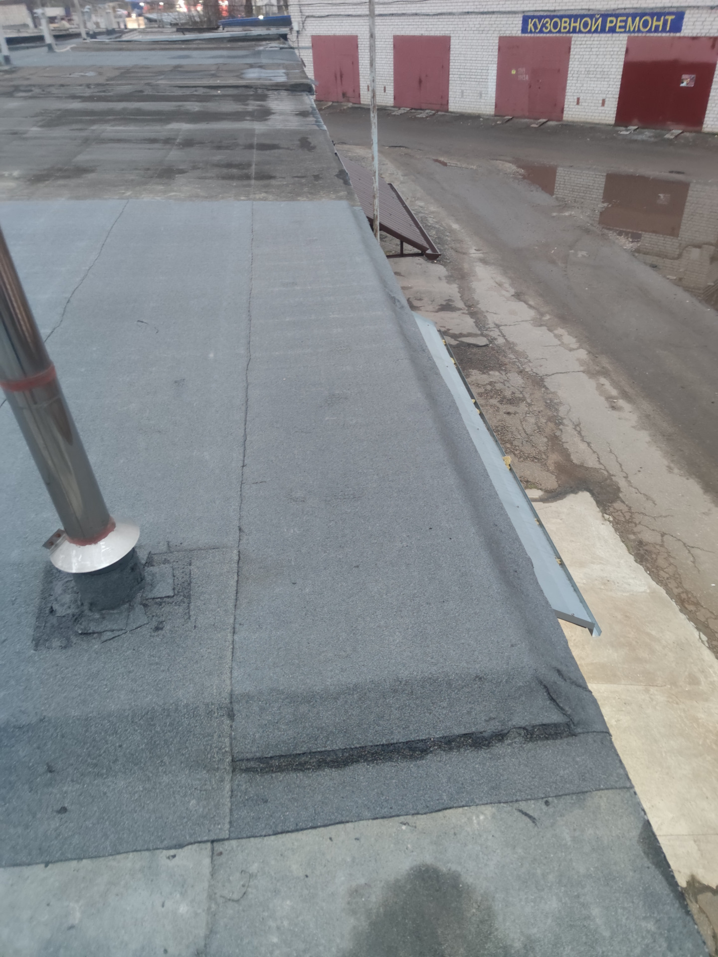

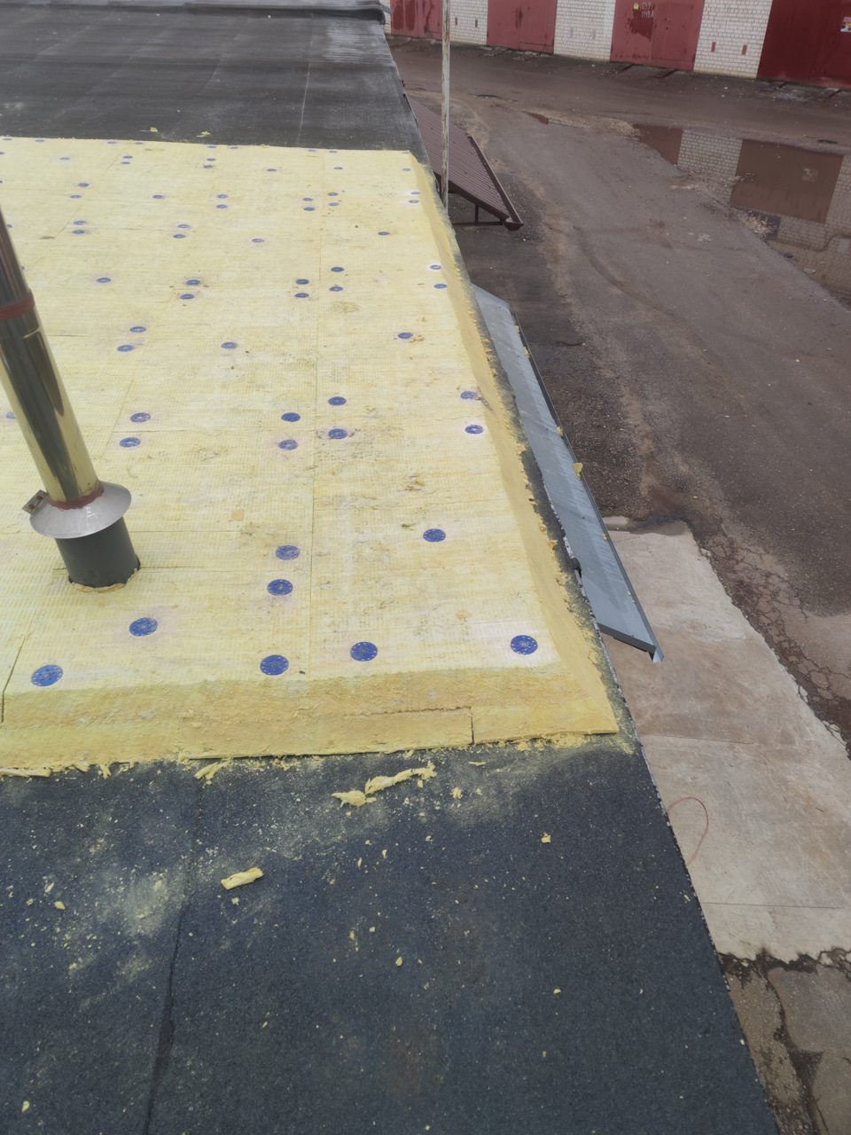

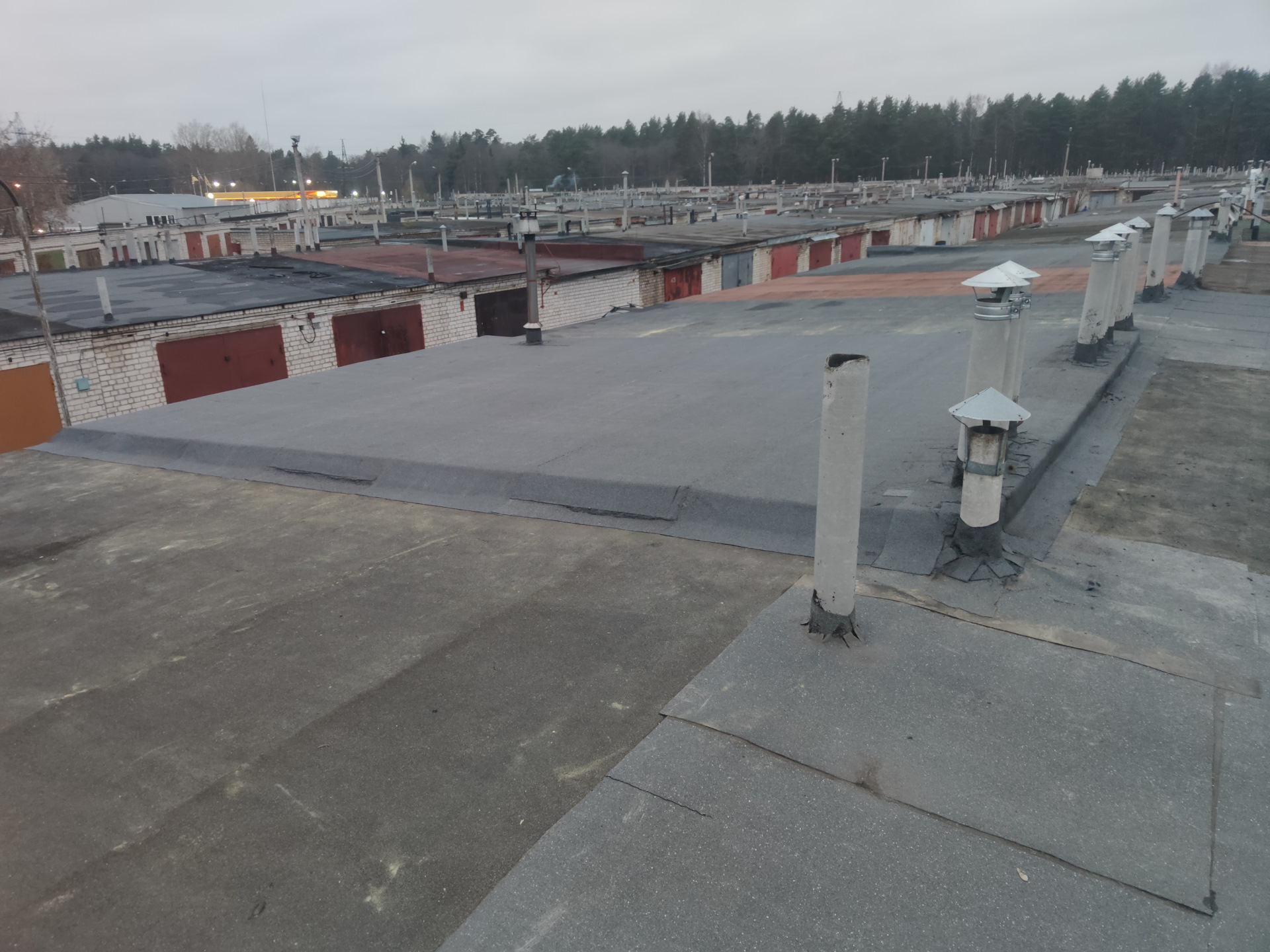

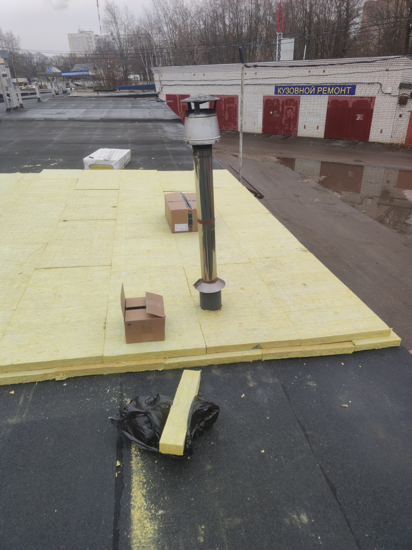

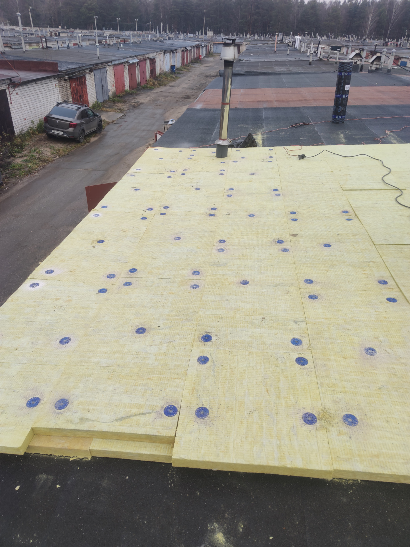

Наступили выходные дни и погода обещала быть хорошей — 10-13 градусов тепла и без осадков. Но сегодня в воскресенье было пасмурно, хорошо что дождя нет — значит утепляется !
По утеплителю мой расчет был правильным — все плиты были использованы полностью, по наплавляемый кровле осталость по 1,5 рулона каждого вида. Не используемые и не открытые рулоны сдам обратно в магазин.
Ну вот, к зиме я готов, крыша утеплена и все тепло теперь будет оставаться внутри гаража, снег таять не будет … Да и летом утепленная крыша не позволит нагреться перекрытиям, вот это лето было очень жарким — температура внутри достигала 36 градусов.
Все запланированые дела по обустройству гаража 1136 у меня завершены.

Лайк за старание, но так утеплять нельзя. Я этим летом с крыши отдирал лопатой и топором вспенненный пенопласт 50 кв м2. Он за несколько лет так пропитался водой что в гараже вечная сырость была. Даже месяц жары не дал высохнуть этой пене. А все потому что бесконечный кондесат с вечера и до утра на крышах, не считая дождей.
Какое покрытие было под пенопластом и какое над ним ?
бетонные плиты+ пенопласт + рубероид сверху
Дмитрий, подскажите, чем герметизировли стык дымовой трубы и водоотражающей юбки? Что-то красное. Я себе в этом году печку поставил, но вот довольно сильно по трубе течёт, хоть и хорошо обстукивал при затяжке (труба у меня водопроводная, толстая). Думаю вот шнур подложить асбестовый…
www.drive2.ru/c/514870510035665344/
У меня стоит сальник, ссылку приложил . А красное это герметик высокотемпературный
Спасибо! Я себе вместо сальника выложил кирпичом . Попробую герметиком замазать этот шов.
Высокотемпературным мазал где прямой нагрев идет

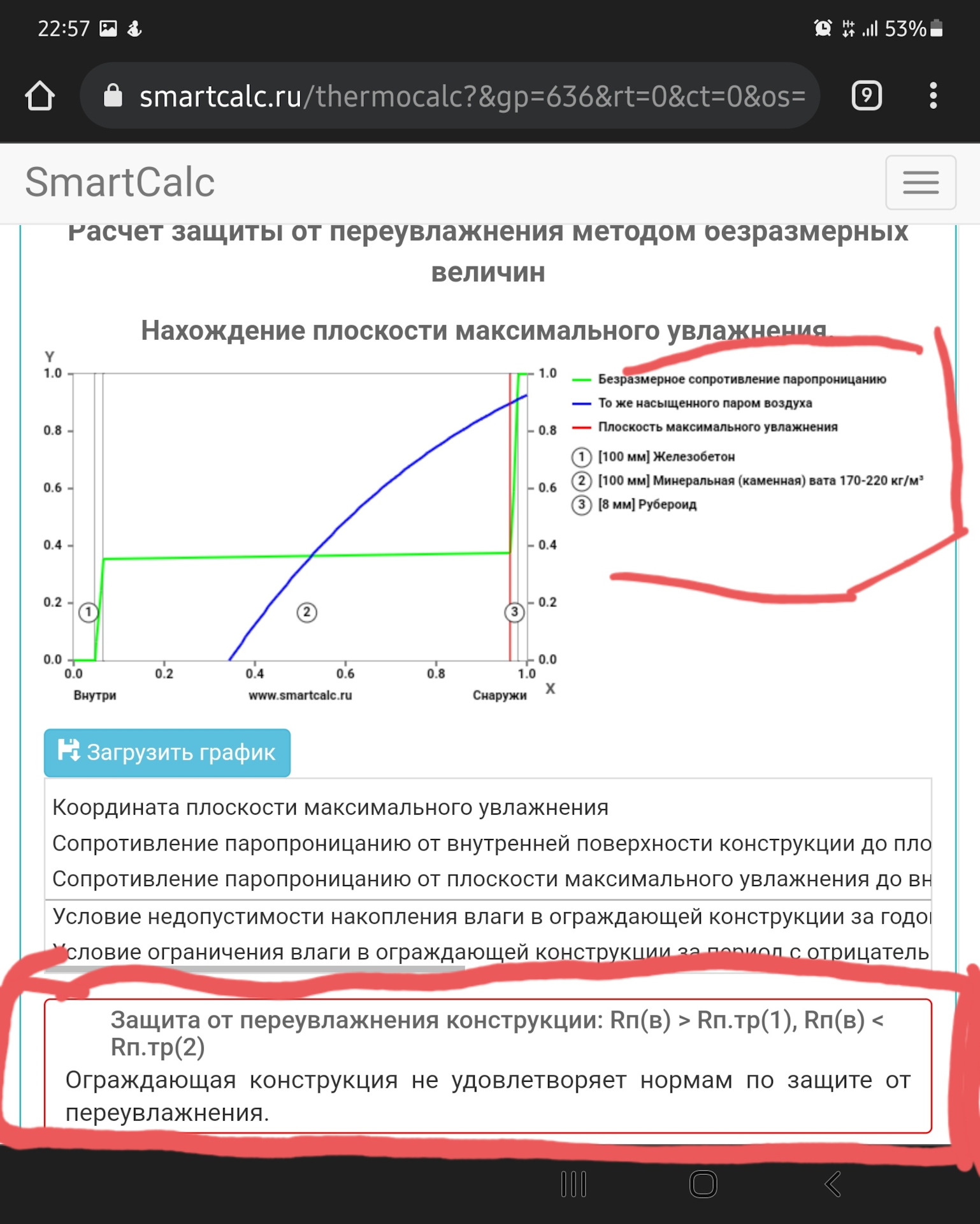

Любая минвата в любом месте паропроницаема, соответственно если пар проникает, то он и накапливается в ней. Для осушивания делают вентзазор. Поэтому кришы с минваты с вентзазором. Вот скрин техрасчета вашего слоя. Бетон 100мм, минвата вашей плотности 100 мм и рубероид. На фото видно переувлажнение минваты и нарушение норм. Не верите? Пересмотрите нормы по крышам. Правильно было бы сделать рейки, ветрозащиту и кровельное покрытие…

Я просто выбрал другой способ утепления. По периметру из кирпича стеночка высотой примерно 15 см, далее заложен пенополистирол 10 см толщиной и сверху стяжка (керамзит вместо гравия для облегчения), а на стяжку два слоя наплавляемой кровли. У вас сразу на утеплитель кровля легла — вот мне и стало интересно за утеплитель!
Да Павел, кровля наплавляется сразу поверх утеплителя. А такой вариант как у тебя мне вообще на 90 с лишним тысяч насчитали !

У меня друг тоже сейчас себе крышу перекрывал причем с новой стяжкой — говорил я ему чтобы тоже утепление сделал, не захотел … Если сюда влезаешь, то наверно лучше сделать все хорошо
Я немного подругому сделал:
www.drive2.ru/b/457383094333219699/
Тоже верный подход ! Теплее стало ? Теперь меньше дров нужно для обогрева гаража — мастерской ?
Я топлю газом (пропано-бутановая смесь).
Общая толщина утеплителя 40мм.

сделано красиво, но почему не пеноплекс?
Я думаю потому что такая технология. Выше ссылку привели на пирог от ТН.

На Пеноплекс направляемую кровлю? А пожара не будет?
ну есть материалы и без огневых работ, а вот накопление влаги материалом и как следствие нулевой пользы вас не смущает.
С каких пирогов там влага? Если протечки нет то и влаги не будет. Конденсата пара капель, это ни о чём.

Пеноплекс нужно чем то накрывать перед наплавлением, иначе он сгорит

Пеноплекс бы лучше подошёл для этих работ
Чем лучше то?
Воду не напитывает, по нему можно ходить
Так и вата не впитывает. Она же гидрофобизированная! И плотность ее большая. И ещё самое её главное достоинство она не горит!

Впитывает как губка. Если за такой крышей не следить, в появившиеся трещины попадут семена деревьев и лет через десять на гараже будет лес расти. Я три раза переделывал такие крыши, вата насквозь промокшая, мох, трава, под ней грибок и плесень.

Утеплитель BASWOOL РУФ В 180
Теплоизоляционные плиты BASWOOL РУФ В плотностью 180 кг/м3 изготовлены из каменной ваты горных габбро-базальтовых пород. Благодаря гидрофобизации материал способен выдержать воздействие влаги при монтаже или в процессе хранения и транспортировки.
Плиты РУФ В используют в качестве верхнего слоя утеплителя при многослойной изоляции плоских кровель в комбинации с минераловатными плитами BASWOOL РУФ Н.
написано что он способен выдержать воздействие влаги при монтаже или в процессе хранения и транспортировки, но ничего не сказано, что он выдерживает воздействие влаги во время эксплуатации
А какая влага во время эксплуатации может быть ?
Например повреждение ну и вы же не можете гарантировать 100% герметизацию всех швов. Нужно просто было выбрать менее гидроскопичный материал, не нравится пеноплекс, есть другие.
Есть и другие, про них я написала первой части и написал про свой выбор тоже

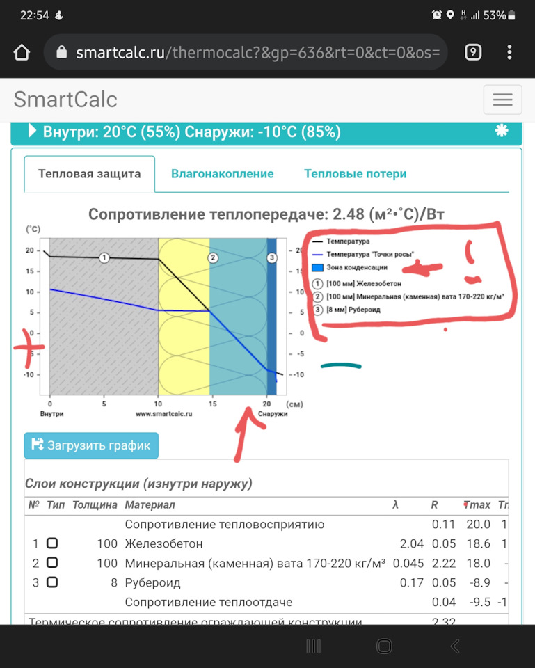

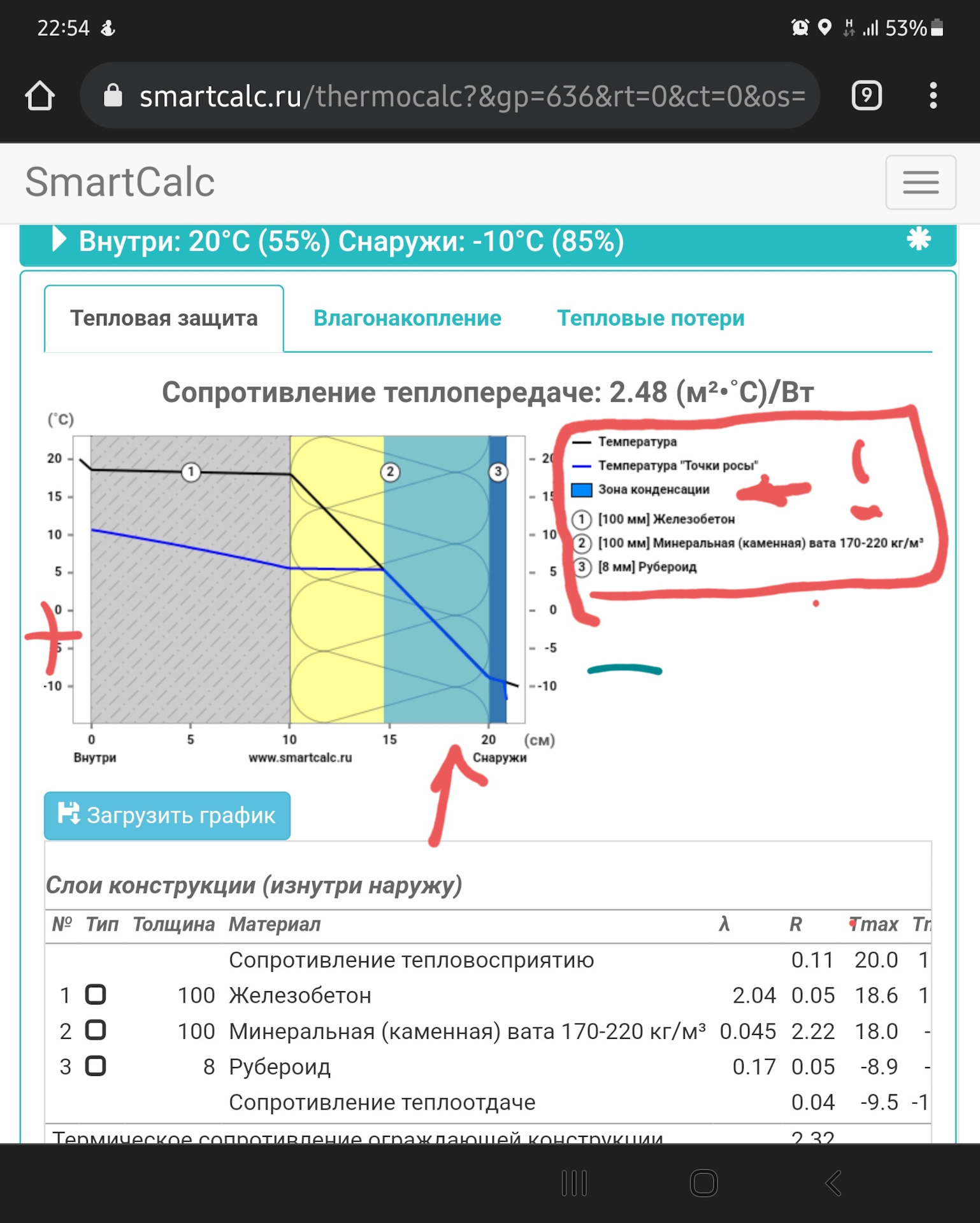

Я читал ваше первую часть, понял, что не хотите опускать потолок и утеплять изнутри. Конечно, какое то время ваш "пирог" будет работать, жизнь покажет.
Насчет Вашего вопроса откуда возьмется влага в утеплителе во время эксплуатации — из плит и возьмется, вы же крепили плиты на грибки.

Первое. Перекрывать крышу нужно лучшим наплавляемый материалом, Унифлекс оптимальный вариант по соотношению цена и качество . Большинство кровельщиков работают именно с ним.
Второе. За крышей нужно всегда следить, особенно если рядом стоят деревья.
Третье. Под какой промокшей ватой был грибок и плесень ?

Да уж! Утеплитель подобран не верно, нуже вот сюда пеноплекс, а так одну зиму будет тепло. Далее лето осенье весенье дожди при любом раскладе его намочат(как губка впитает эта каменная вата). На следующий зимний периуд тепла уже не будет.
на пеноплекс наплавлять кровлю — так себе занятие. может окончиться пожаром. как то занимался таким. все же получилось неплохо, но повторять не советую.
Каменная вата в таком исполнении, ваобще не вариант!
нормально. можно и более мудрено заморочиться. nav.tn.ru/systems/ploskay…ha/tn-krovlya-fiks-beton/
ALKSEI
tver.tstn.ru/building_sys…ials/tn-krovlya-fiks-nav/
Снег в любом случае будет таять под собой.
Верно, природу не обмануть … И это будет единственная причина таяния снега, а не от печи в гараже
Друг, погугли что такое кровельные аэраторы. Советую поставить парочку
Аэратор кровельный применяется для утепленных " дышащих " кровель — не мой вариант !
В том то и дело, что в кровельном пироге важно организовать вентиляцию
Спорное решение…без стяжки поверх утеплителя. Имхо.
Обычное рядовое решение применяемое повсеместно !
Не припомню…в СНиП есть такое?
Не смотрел …
Будет конденсат в вате и он не испарится. Будет мокро
Вата влагу не впитывает !
Плиты утеплителя бывают разной плотности, продырявить твердые можно лишь пройдя в туфлях на шпильках.
Точно, нужно теперь на крыше фотосет с моделями на шпильках и в чулках сделать ! :))))
Без бетонной стяжки сверху я бы на такое не решился. Одна щелка и привет. Хотя я чего то может не знаю)
В первой части писал — бетонная стяжка если утеплять горючим материалом — пенопластом или тезноплексом
Ну ок, расскажешь потом как в эксплуатации.
Ногами все проткнется ведь? Или я чего-то не понимаю… Первый раз такой подход вижу!
Не протянется, мы по вате спокойно ходили…

Идея хорошая, реализация подкачала. Поверх утеплителя надо было лить стяжку.
Ага . И ещё пару этажей надстроить.
Думаю пары этажей за глаза бы … :)))
Obrokoff
какой толщины?
От 40мм, в зависимости от марки бетона и снеговой нагрузки.
Одной стяжки мало — надо сетку ещё в стяжку.
И три куба бетона на крышу…

На сколько он плотный?Не порвет ли кровлю если по крыше будут бегать детвора?
Даже если табор детей будет бегать — не порвётся …
Дети не бегают по гаражам?
Или сосед заблудится и нечаянно ногой не продавит?
Какие дети в автокооперативе ? Им туда не залезть. Никто ногой не продавит. А если захотеть то любое покрытие можно специально повредить … И для этого дети не нужны
Не… Я ж не поеду вам крышу портить.
Дети — обычное дело.
У нас в порядке вещей найти на крыше старые аморты, куски подвески, ролики… Люди хуже скотины бывают.
Потому и спросил.
Не спорю, всякого на крыше хватает … А детей у нас на крыше нет, так как автокооператив расположен удаленно от жилых построек…
А если лопнет технониколь или негерметичность какая, все что впитает эта вата она никогда не отдаст назад под таким пирогом. А сырая вата ноль утепления
Вы видели толщину слоя наплавляемых материалов ? Каждый имеет толщину от 3 мм. В основе идёт стекловолокнистая основа которая тянется и не рвется во всех диапазонах температур.
Ну вечного ничего нет, негерметичность может все попортить
Конечно нет, но качественные материалы прослужат на много больше
Но вопрос в технологии, я читал выше так делают но не с рубероидом а с другим покрытием, наверно не просто так
Мембрана ?
Очевидно
Мой утеплитель используют и с наплавляемой кровлей и с мембраной. Мембрану хорошо использовать на несколько гаражей сразу
Hellmann
Всегда течет по стыкам.
А они есть, от соседей стык быстрее потечёт.
Я крышу крыл три года назад унифлексом, этим летом сосед перекрыл им же. Я сейчас на него сверху нахлест два слоя сделал. Сейчас материалы другие …
Первый раз вижу чтобы на кровлю использовали минвату.
Все торговые комплексы с плоской крышей утеплены по такой технологии, только вместо рубероида там материал на основе резины, мембрана.
Верно, на большие не используемые крыши мембрана будет наверно и лучше в чем то … Наверно по скорости монтажа…
Эта мембрана раз в двадцать прочнее технониколя. И стоит тоже пропорционально.
Мембрана хороша одним однородным слоем и на всей крыше . Когда ее нужно с наплавляйкой скреплять вот тут возникают вопросы… Поэтому здесь только наплавляемая

Чтоб не поджаривать утеплитель надо было его простелить чем нибудь.
Он не горючий !
Это что:минвата или ппу?
А на фото не видно?
