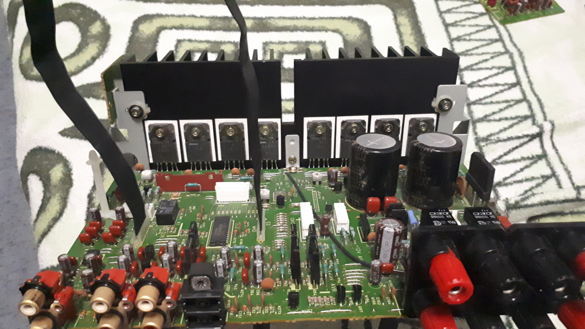

Транзистор в TO-3 (металл) обычно звучит лучше тр-ра с аналогичными характеристиками, но в TO-3P (пластиковый корпус). Объясняется это бОльшей теплоёмкостью подложки и большей площадью пятна контакта с радиатором. Но надо понимать, что транзисторы в ТО-3 обычно более медленные из-за увеличенных емкостей (корпус — это коллектор) при тех же показателях мощности и тока. Это может отрицательно сказаться на частотных характеристиках усилителя. Точнее говоря, увеличение емкостей, требует применения "тройки" на выходе, в то время как 1 пара транзисторов в ТО-3Р допускает применение "двойки".
Транзисторы в МТ-200 обладают как достоинствами ТО-3, так и не обладают их недостатками (увеличенными емкостями), Более того, у данных транзисторов обычно ОЧЕНЬ пологий график hfe(I). Потому они являются предпочтительными. Для меня использование транзисторов в МТ-200 является своеобразным "знаком качества" усилителя. Даже если их всего 1 пара на канал.
Два транзистора в плече звучат обычно лучше одного. Два транзистора в ТО-3Р обычно аналогичны 1 тр-ру в ТО-3 или МТ-200.
То есть 1 пара транзисторов в ТО-3Р почти однозначно говорит о "базовом" уровне усилителя. Но могут быть и исключения.
Впрочем, по остальным параметрам он вполне подходит: 14 кг при отсутствии радиаторов. В качестве теплоотвода используется корпус — решение не без недостатков, но имеющее право на существование. В результате получаем вполне приличный усилитель в сверхкомпактном для такого качества корпусе высотой всего 9см. Остальные габариты — 43 и 31 см. 2х80 @ 8 Ом, 2х130 Вт @ 4 Ом, частотный диапазон не указан, но, судя по всему, с ним всё хорошо.
Дальнейшее увеличение кол-ва транзисторов в выходном каскаде уже не столь однозначно. Возможно, просто требуется увеличение мощности и Ку драйверного и преддрайверного каскадов т.к. приходится "прокачивать" бОльшую ёмкость. Но 2 тр-ра в ТО-3Р точно лучше одного.

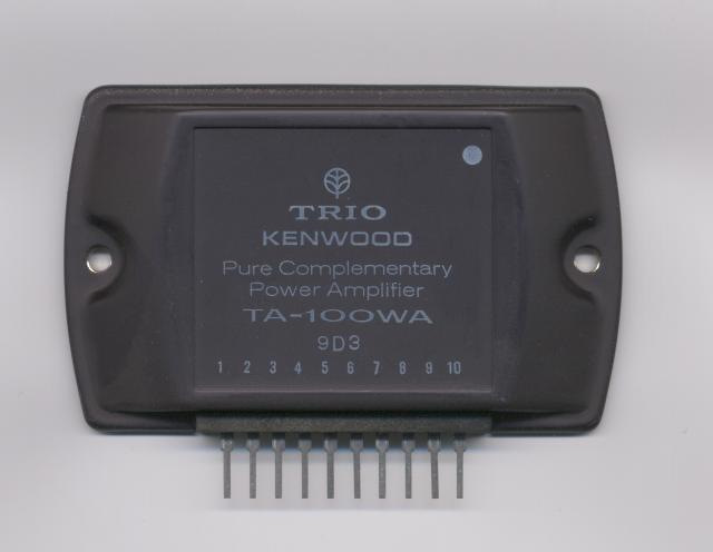

TRAITR — довольно интересное решение от Kenwood (TRIO): прямо в кристалле транзистора сделана структура, шунтирующая базо-эмиттерный переход. Кстати, не составных TRAITR я не видел.
За счет того, что структура термостабилизации реализована прямо в кристалле, она сверхэффективна и уменьшает также и тепловые искажения. По моим личным ощущениям, применение TRAITR (они преимущественно в ТО-3) аналогично применению 2х обычных (не TRAITR) транзисторов в ТО-3Р, или одного в ТО-3 или одного в МТ-200.

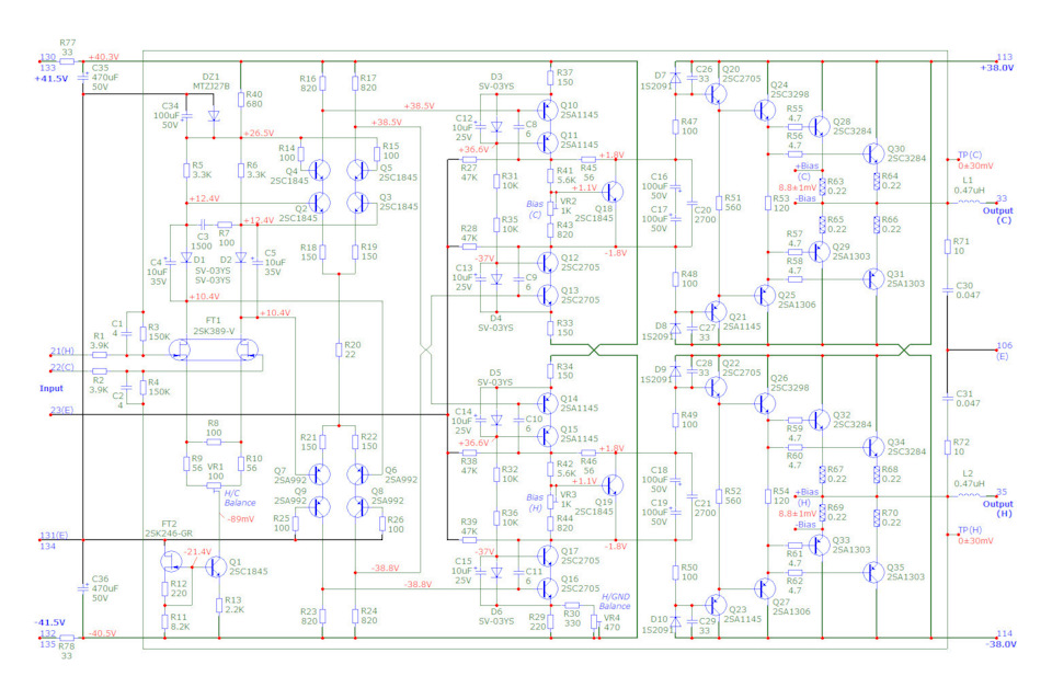

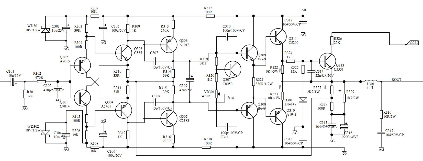

Со входом — выходом разобрались. Теперь самое сложное — то, что посередине — УН (Усилитель Напряжения или V-Amp).
Если входной и выходной каскады обычно стандартны: на входе обычно ДифКаскад (Дифференциальная Пара), на выходе ОБЫЧНО симметричный Эмиттерный Повторитель, то УН (то, что между ними) построены очень по разному. От простого U-I-U (ОЭ, только с резистором под Эмиттером) до трёх ДК последовательно.
Здесь можно развернуть глубокую полемику относительно того, как должен быть построен УМ. Вариантов множество. Начиная с полностью симметричных схем (включая входной каскад), заканчивая полностью асимметричными (с квазикомплиментарным выходным каскадом). Простые / сложные, Высокое петлевое / низкое, … . Это уже выходит за рамки ликбеза. Тем более, что влияние выбранной схематики третично по отношению к влиянию входного и выходного каскадов, общих характеристик и примененных деталей.
Разберем некоторые схемы.
Обладает невысоким петлевым Ку и посредственными скоростными качествами.
Зато простенькая, минимум каскадов, просто корректируется и даже может звучать, но на очень простой акустике. Может применяться, например, для многополосного усиления.
Дальше "нагоняется петлевое":
вместо резисторов во входном ДК появляются ГСТ, соотв., после нужен ЭП т.к. у такого каскада очень высокое выходное сопротивление. Также желателен каскод т.к. каскад получается шибко медленным.
-//- появляется ГСТ в следующем каскаде (раскачки напряжения)
Кто то делает каскад раскачки напряжения 2-тактным, кто-то делает 1-тактным, кто-то инвертирует с помощью токового зеркала.
Добавляется второй, а иногда и третий ДК после входного (перед "раскачкой"). А кто-то делает 2 (3?) каскада с ОЭ для увеличения петлевого Ку.
Кто-то добавляет лишнюю пару транзисторов в выходной ЭП и получает выходную "тройку", кто-то делает мощный каскад раскачки и оставляет выходную "двойку".
Кто-то ставит МОСФЕТы на выход, кто-то в драйвер, а кто-то вообще не ставит.
В общем, велико разнообразие живого мира Урала. Одних комаров только пять тысяч видов.

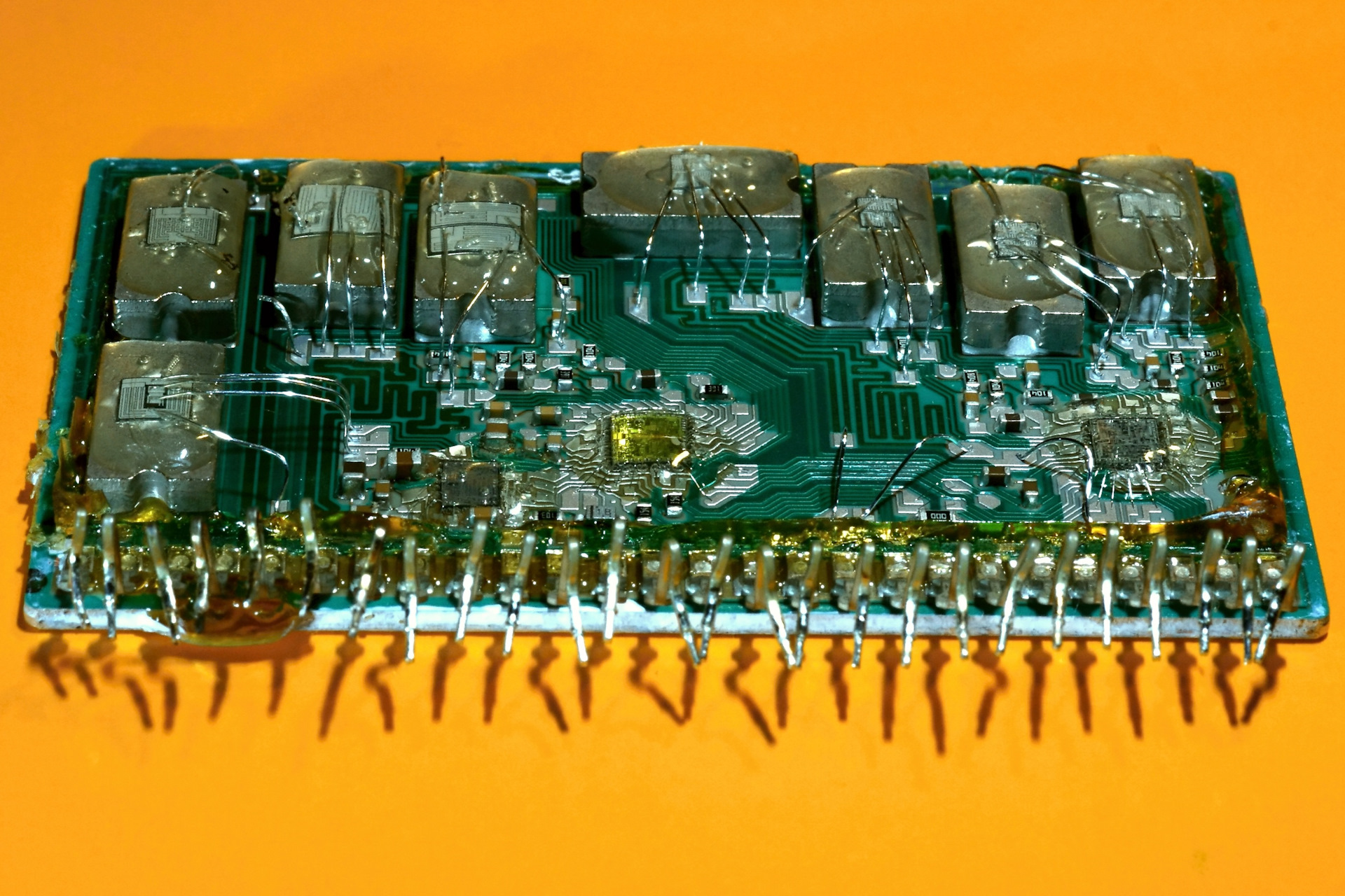

Сборки которые применялись кенвудом вродь как не слышал. А вот с stk всё немного неоднозначно.
Да, это игроки не высшей лиги, но были и вемьма таки приятно звучащие.
И нажаль, самая грусть с svi, rms применяемых панасоником.
chaytan

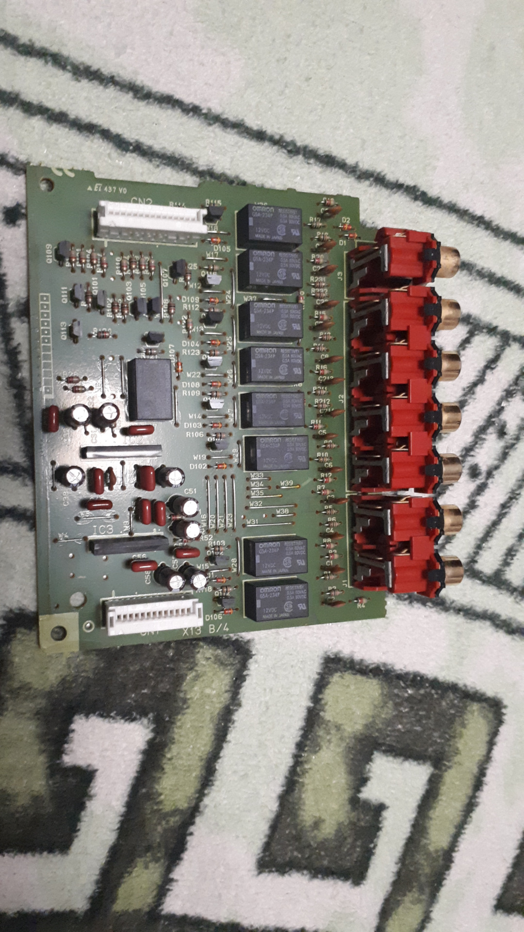

по усилкам одинаковые или разные? 100В?
Да, 5002 и 7002 только 100 вольтовые.
5002 чуток от 7002 отличается.
Отличия в селекторе входов, у 7002 релейный, а у 5002 на микрухе. Ну и выхлоп у 5002 на одном трайтере в плече, тогда как у 7002 на паре.
Всё, иных отличий меж 5002 и 7002 нет.

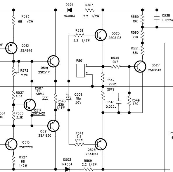

Как-то в процессе ремонта пришлось срисовывать схему Sansui AU-α907…
Проблема оказалась простой: обрыв эмиттерного перехода Q20.
Service manual на него нет в сети. Может быть, кому-то пригодится.
