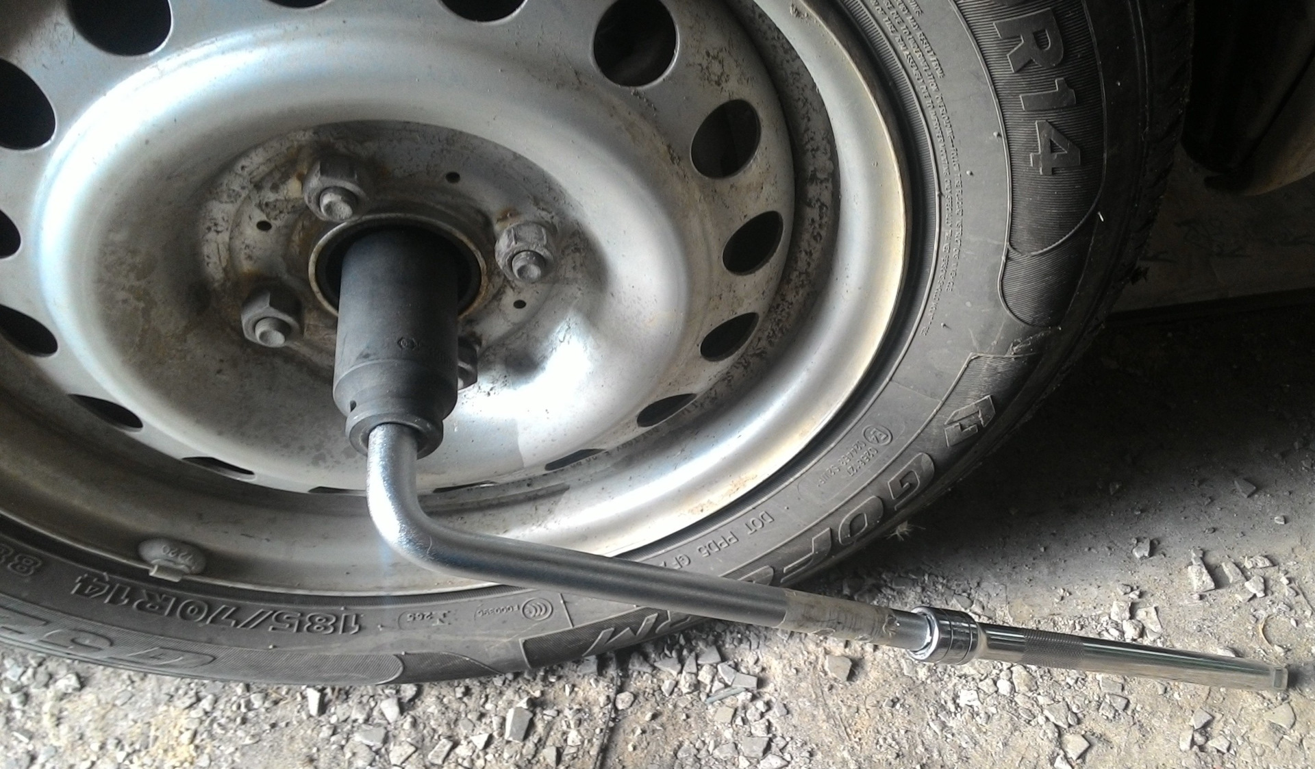

я для своего гайковерта купил одну ударную, она почему-то стоила дешевле обычной
Это на 32? Они наверно не больно и ходовой товар. Хорошая покупка!
родная гайка на 30, а вот аналог от линкс там гайка была на 31, пришлось покупать на 32 ну и гайковерт на фото, аж колесо пробуксовывает

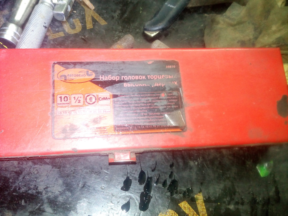

а зачем в гараже именно ударные, разок покрутить можно и обычной головкой, ничего ей не будет, понадобится длинная, пошел купил длинную, у меня весь инструмент разномастный, куплен по мере необходимости
Все зависит какие у тебя удлиненные не ударные, если крепкие как Арсенал то можно и безтних обойтись но это полувыход, я себе купил лет 6-7 назад недорогие по моему Автодело но они неплохо работают.
Думаю они слабые. Berger фирма. Наверное тот же Китай, что омбры и прочие.

Слабые автодело?, вроде норм, понятно что это китай или индия, но у них бывает не хуже тайваня или германии
ZARuslan
Точно, автодело, и цену на них нашел, 1000, было время)
Так это комплект ударных, а не простых. CrMo и написано "Набор головок торцевых длинных ударных"
Аа, так вы про длинные из набора Арсенал?, буду попозже сфотаю, с конца 13 под пистолетом работают, причем за счет толщины и по сей день, ударные толще!
