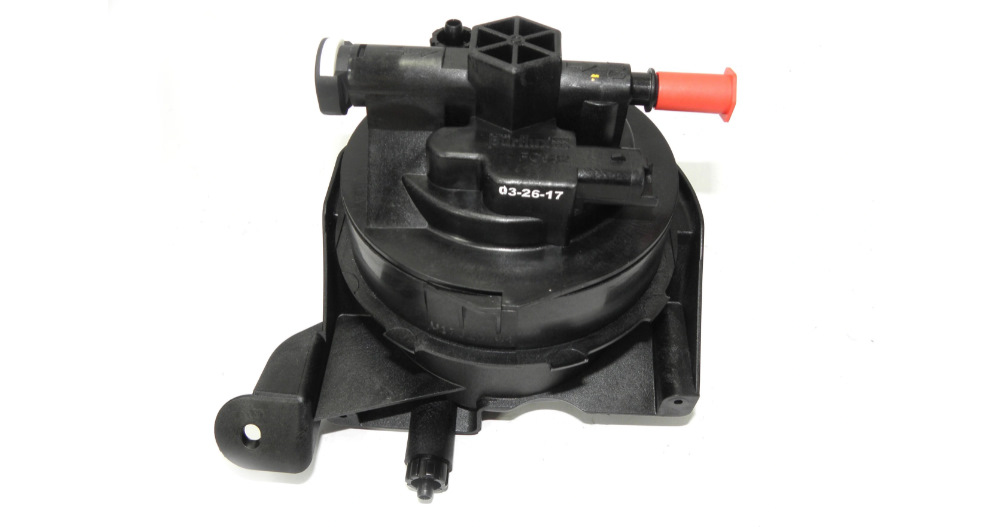

Топливный корпус Purflux + фильтр — новый (пузырей воздуха нет)

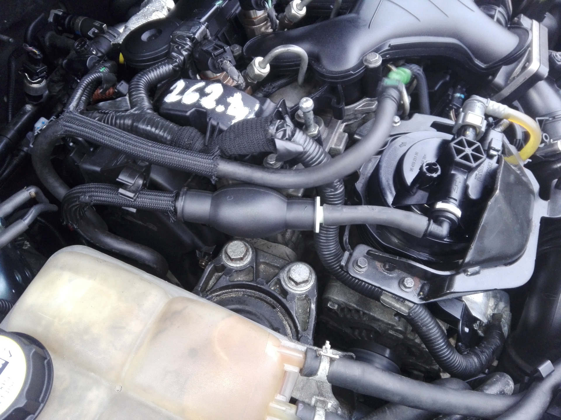

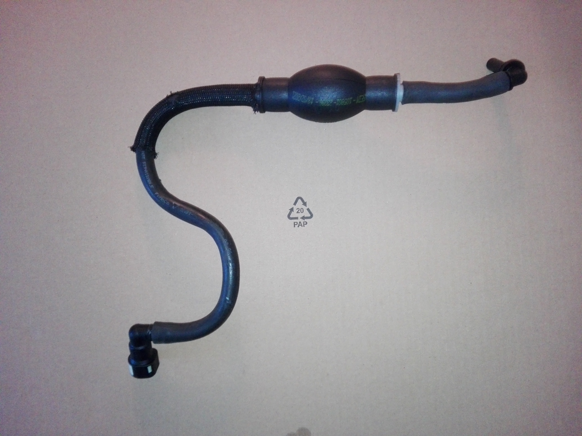

Всем привет. Установил грушу, подкачал, завелась:) буду ждать утра, посмотрим как после простоя себя поведет
тогда точно подсос воздуха. Занимайтесь надувательством.
хотя в груше стоит обратный клапан. может проблема и уйдет

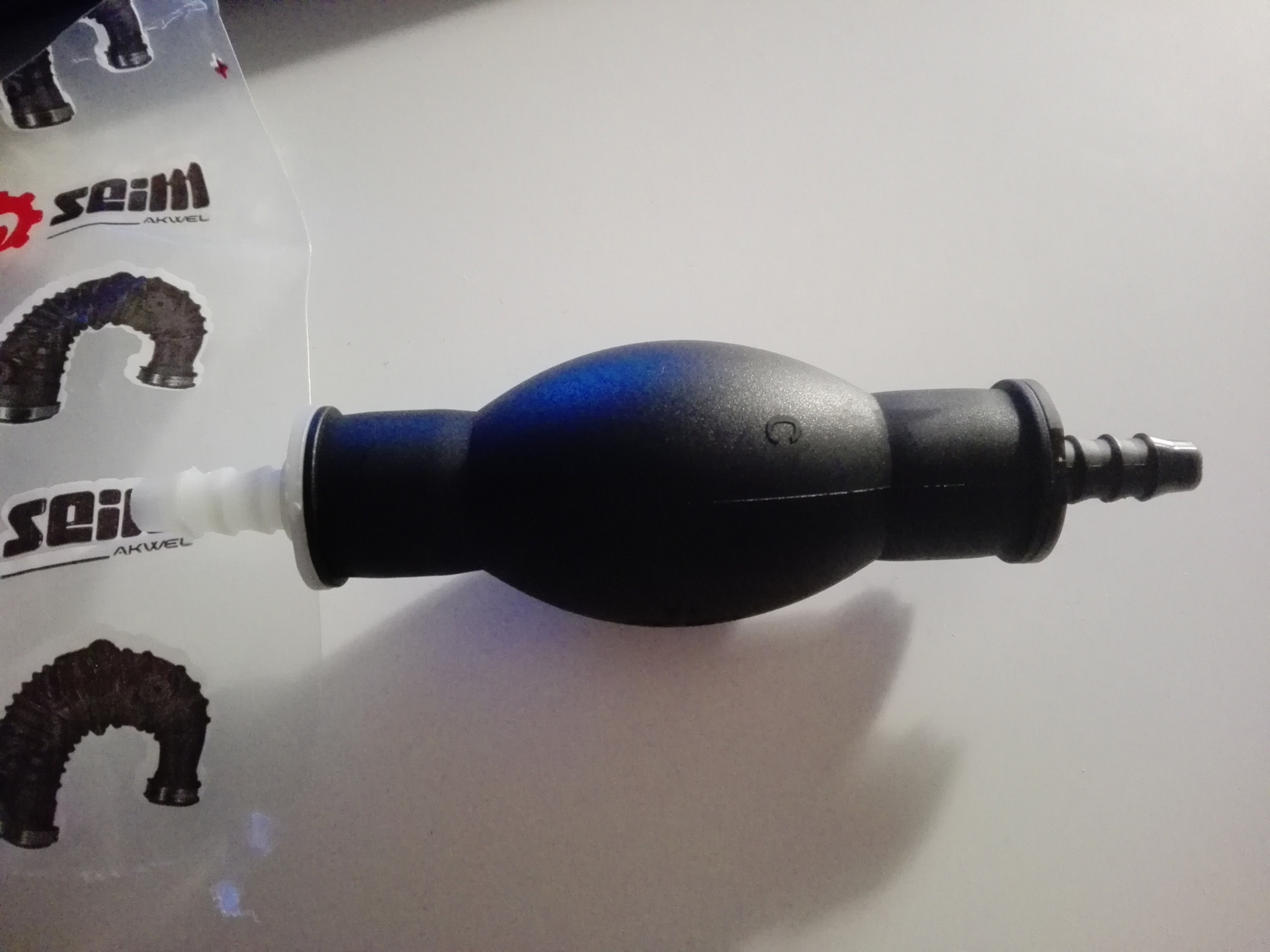

Попробуйте перед следующим запуском, сначала накачать давление грушей у топливного фильтра. Это создаст дополнительно давление до Тнвд и подсос воздуха станет не заметным для пуска. Тогда 100500 что воздух гуляет по системе
Уже закупился грушой, завтра буду врезать её:)
У тебя ее нет перед топливным фильтром? У меня такой же мотор, но груша есть.
Нет. К сожалению на Volvo их не ставили, идиоты…

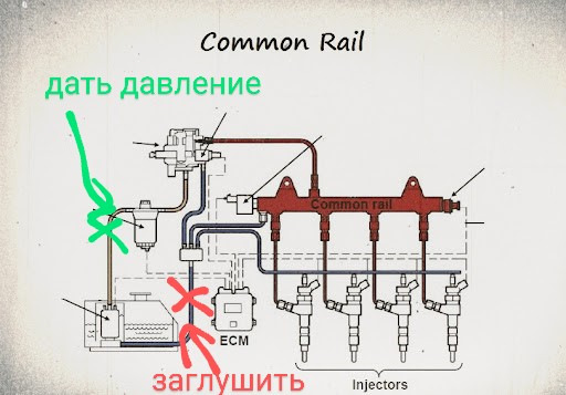

надо надуть. Пока не надуешь, найти где подсасует очень тяжело
Dymitr4
нет
отсоединить трубки от бака, у вас на 2.0 это очень легко сделать- все на. быстросъемах.
одну трубку заглушить, а в другую надуть давление воздуха около 0,5-1,0 бар.таким образом вы создадите давление во всей топливной системе и там где оно подсасует воздух потечёт или зашипит.
а Это идея) Спасибо) А если просто заглушить шланг обратки и качать грушей?!
попробовать можно, но мне кажется что груша не создаст должного давления чтоб найти мелкую утечку

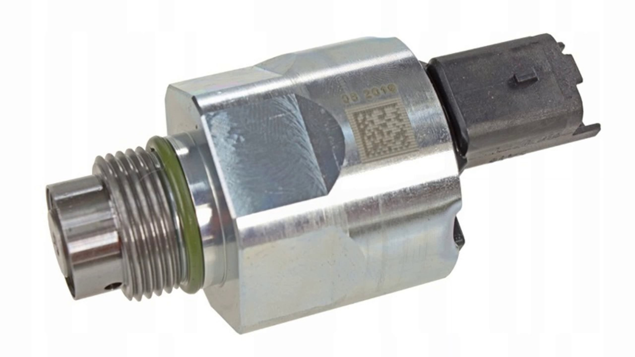

Ну да, маслает хорошо, я бы попробовал снять и промыть регулятор давления на ТНВД. А может проверить трубки от ТНВД на рампу и с неё на форсунки, может от вибрации ослабились?
Вы про этот?
Ну да
думаете он может быть причиной плохой заводки на холодную?
Вполне… Он же РЕГУЛЯТОР ДАВЛЕНИЯ))

У вас стоит фильт топливный разборный со сменным элементом или не разборной — заменяется вместе с корпусом?
А перед тем как появилась проблемма, что делали с мотором?
Я такой и купил. Когда начались пониженные температуры — началась проблема.

Если да — редукционный клапан подвис в открытом положении. Регулирует давление до ТНВД.

если стоит груша подкачки, то обратный клапан в ней
