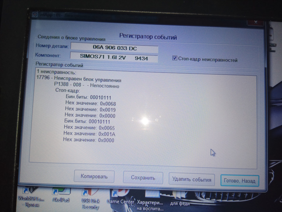

Сегодняшняя запись сделана в ответ на вопрос пользователя драйва progger174. У него загорелась ошибка EPC на панели приборов. При сканировании ошибок в регистраторе событий значилась ошибка: "P1579 Блок управления дроссельной заслонкой — базовые регулировки". У пользователя автомобиль гольф 5 с двигателем BSE 1,6 MPI.
На данную ошибку выдаётся только одна возможная причина:
Не проведены базовые регулировки.
Пользователь пытался адаптировать заслонку. Она не адаптировалась. Он взял на разборке другую заслонку и установил, она адаптировалась, но через неделю всё началось снова.

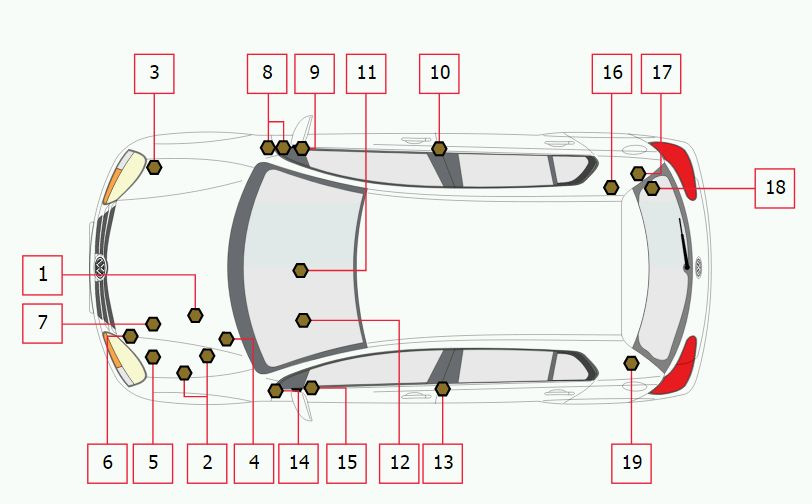

Далее необходимо проверить точки массы в подкапотном пространстве.

Добрый день.
По истечению нескольких месяцев. Каких либо ошибок подобных не наблюдалось.
Все собираюсь съездить к официалам на всякий случай обновить прошивку эбу, и ещё раз перепрошиться под евро2, но все руки не доходят.
В общем проблема была в кривой прошивке?
Предполагаю что таки да. Потому как ошибок больше небыло.

Автор сделал перепрошивку под Евро2, возможно, что здесь есть проблемы
Возможно. Тогда поможет откат до завода, и прошивка.
Ну, он и хотел это сделать
Ок. Но какое-то время он ездил с этим Евро2 и ошибок не было?!
Поэтому я и предположил, что это вряд ли поможет. У меня была такая же логика.
В "теле" ТПИ указана причина возникновения: включение зажигания в момент "выбега" БУ двигателя. Если попробовать исключить этот момент, то возможно ошибка не будет появляться. То-есть: при любом выключении зажигания, глушения двигателя и т.д. давать время на "выбег" БУ. Последующее включение не раньше чем через 30 секунд. Но требуется провести базовую установку согласно правил: с "выбегом" БУ после адаптации.
