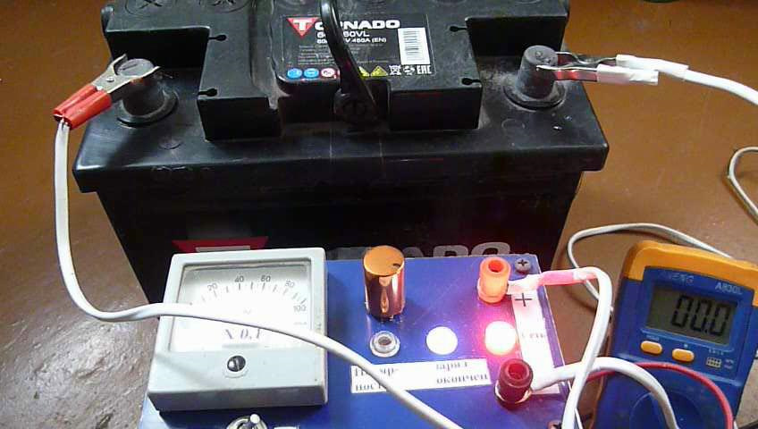

Зарядное легко выдерживает ток до 10А (зависит от тиристора, в данном случае КУ202). Ток заряда импульсный, что по мнению многих радиолюбителей, поможет со сроком службы АКБ. Схема состоит из легкодоступных деталей, можно собрать чуть ли не из хлама. Схема зарядного легко повторима и ее сможет собрать даже новичок, ли ж бы паять умел.
И последнее преимущество, что к этой схеме не требуется никаких примочек. Схема уже снабжена всем необходимым, чтобы не сжечь ни аккумулятор, ни схему. В схеме зарядного есть защита от короткого замыкания, защита от переполюсовки, а так же ограничитель напряжения зарядки. Ограничение напряжения зарядки дает возможность не следить за окончанием зарядки, а оставлять зарядку без контроля на долгое время, схема сама все отключит.
Не забывайте перед включением ЗУ выведите ручку регулятора тока на передней панели, влево до упора.
Наблюдая за показаниями амперметра устройства, поворачивайте ручку регулятора тока по часовой стрелке. Доведите значения зарядного тока, в зависимости от типа батареи, до нужной величины.
Время зарядки зависит от емкости батареи, степени ее разряда и значения величины тока заряда.
При автоматическом (по напряжению) методе зарядки установленный зарядный ток не требует перенастройки. В этом случае ток по мере заряда батареи будет автоматически снижаться, время заряда несколько увеличится, но снизится опасность перегрева электролита.

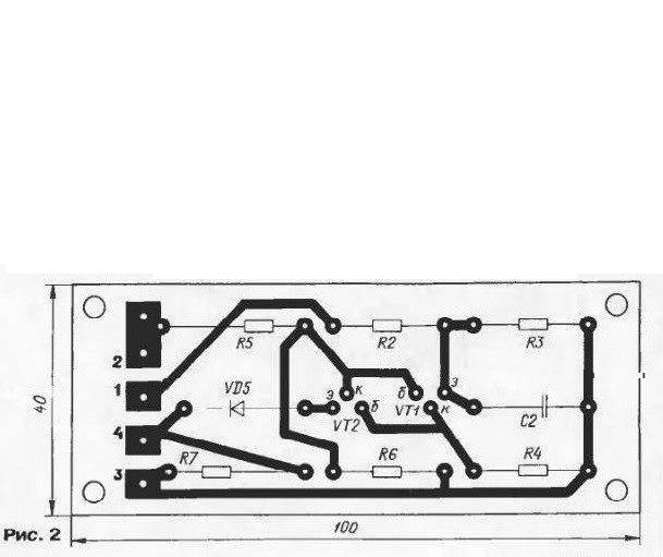

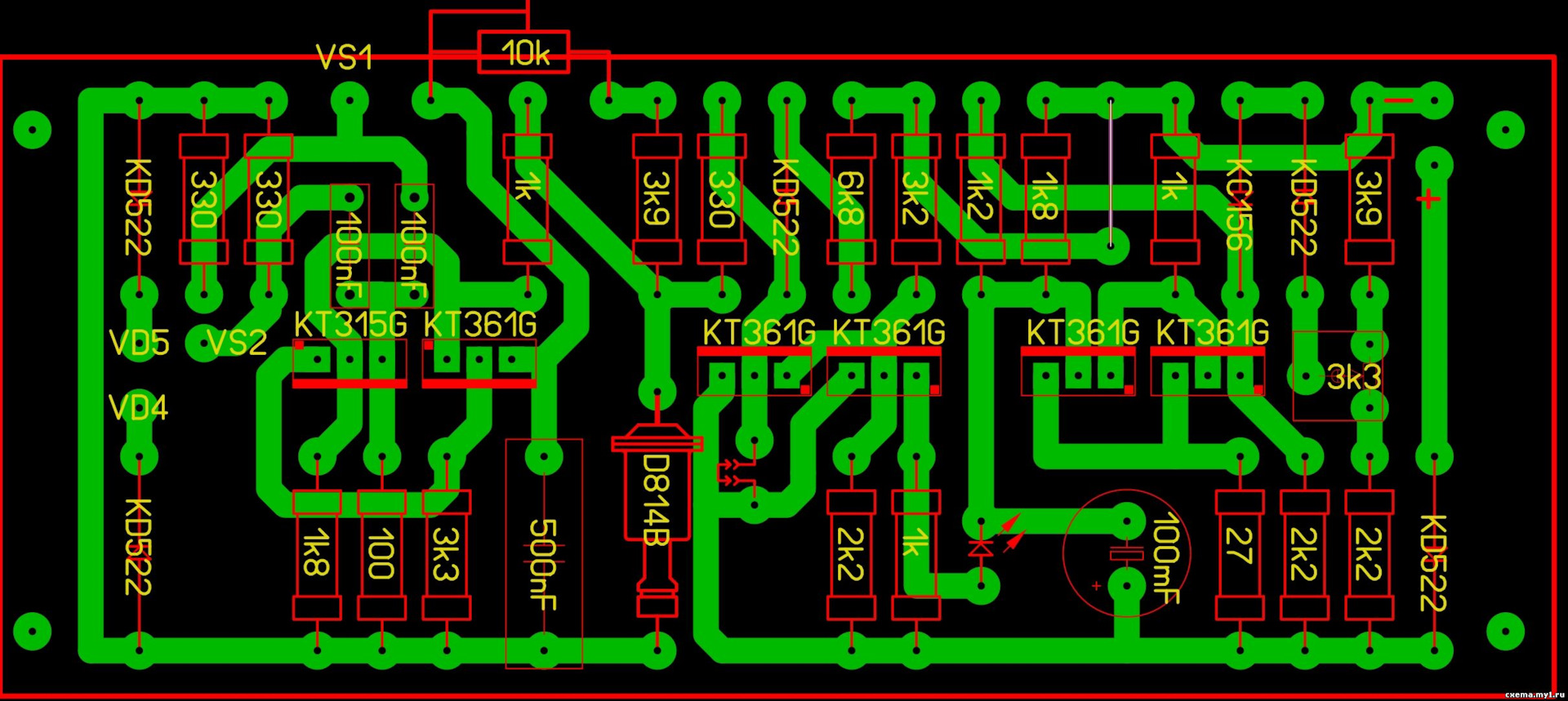

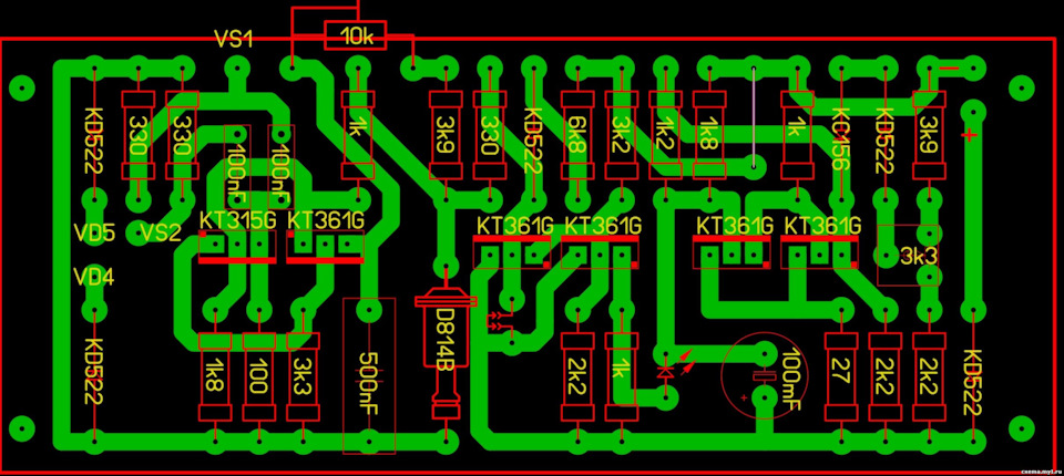

Не могу найти печатную плату, показанную в начале статьи, прошу помощи…
Вот печатка
Спасибо! А можно получить в Lay на istc32@mail.ru&
Заранее благодарен!
Такого у меня нет
А в чем Вы делали печатку?

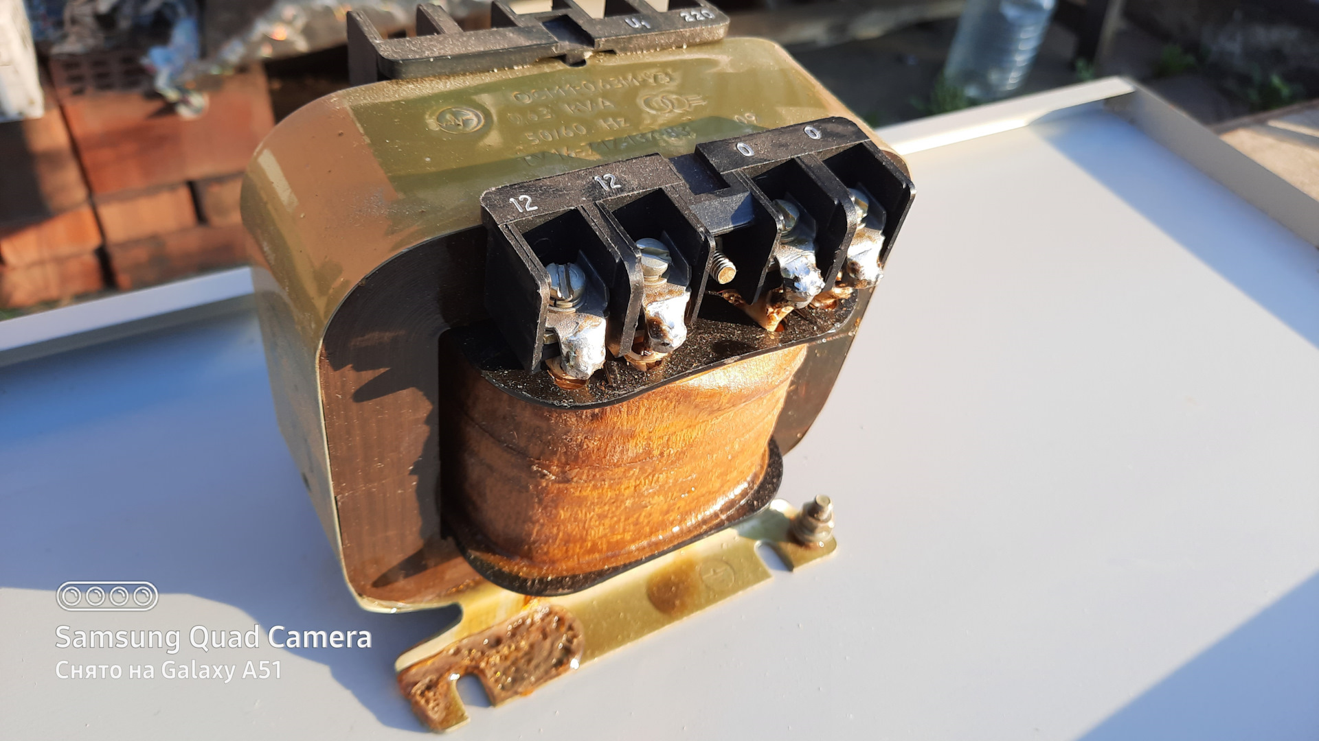

А какие данные по трансформатору — напряжение, мощность?
А если заменить трансформатор, диодный мост импульсным БП?
Могу поделиться, писать в личку
Да транс ватт 200-300 ?
Есть 0,4 и 0,63 кВт 2х12 Вольт на выходе. Тип ОСМ обмотка медь.
Если трансформатор уже есть, то имеет смысл собирать, а так он на 10 ампер уже около 2 рублей стоит. За эти бабки можно готовое зарядное купить.
Были времена, на всех свалках трансформаторы в телевизорах валялись. Я тут зашел недавно в радиомагазин, моток медной проволоки 2мм 800р стоит. Желание перемотать транс сразу пропало.

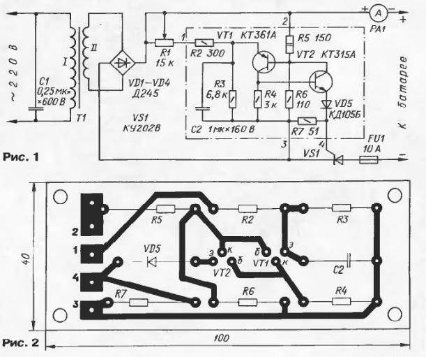

Диоды VD3 и VD4 на двух схемах по разному подключены. Где правильно?
Там диод и стабилитрон! Как выше в схеме указано
Я знаю. Просто в видио они по другому включены.
В исходной схеме тоже правильно! Только в этой что выше не указано мощность резисторов на 330ом(2вт) и R12 с переменным можно подбирать для точной регулировки тока!

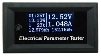

А как емкость измерял? Я вот на ардуинке сейчас пробую сделать измеритель емкости…
Я собрал измеритель емкости на основе китайского приборчика. Он измеряет напряжение, ток, время и вычисляет емкость в А/ч. В качестве нагрузки лампочки 12V 20W. Простейшее реле на TL431 отключает нагрузку при достижении 10,5V.
Я вот типа такого на ардуинке делаю сейчас :-) И тоже лампочкой грузить буду :-)

Хочу немного внести свои пять копеек! Выше указанная схема советского зарядного устройства РЕСУРС-1. В исходной схеме установлено 2 диода( д242) и 2 тиристора (ку202). Эта зарядка могла выдавать 6ампер заряда и стояла перемычка для переключения режимов! На ютюбе есть парень который собрал эту схему и переделал на выше указанную( убрал тиристор, оставил один мощный на 25 ампер, диодный мост и индикатор переплюсовки). Переделку схемы он объяснил только финансовой проблемой, но если в исходную схему поставить пару-киловаттный трансформатор и диоды с тиристорами большой мощности, можно использовать как пускач! В тестах он снимал легко 40ампер! А так схема годная! Сам такую делаю))
печатку можно
Какую печатку?
вашего зарядного

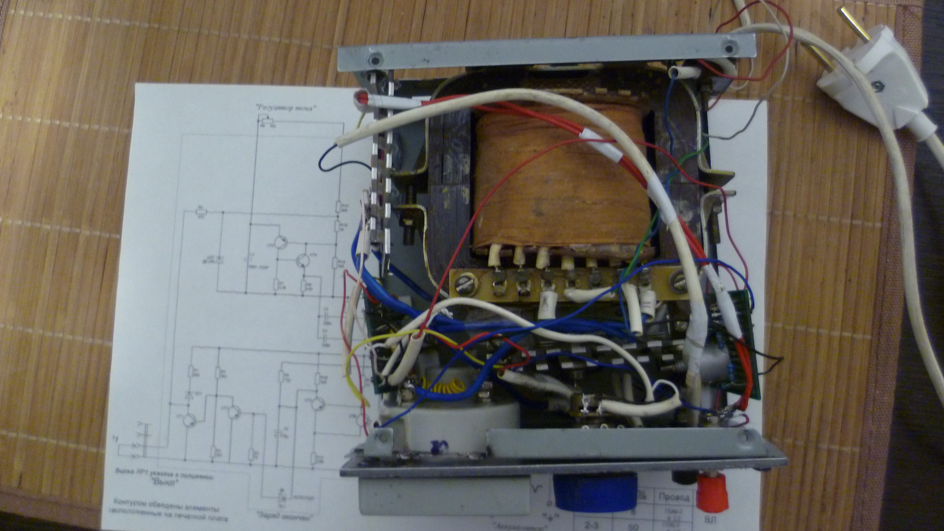

Схему эту я взял в интернете(с 2 тиристорами и диодами, решил не уходить от аналога) называется она ресурс-1. Печатную плату и схему на новых деталях(кроме силовых) взял у AKA KASYAN(в ютюбе забьешь там и видео и схема и все для повторения). Что еще написать? Трансформатор взял тпп302-220-50, диоды есть д214 и д245( выберу) тиристоры буду ставить ку202(можно мощнее) все остальное по списку в радиомагазине!

А чего же схему то не выложил, только печатка.Хотя эта схема и есть у автора.Только без автоматики, один регулятор.И у моего зарядника такая же схемка.
да это у меня было под рукой так я на быструю
Ну схему то тоже давай.Людям пригодится, тем более что и печатка есть.
пожалуйста я не жадный. схема работает ЧЕТКО. ПРОВЕРЕНО ЭЛЕКТРОНИКОЙ

Схемы и печатка ЗУ есть в описании под видео (в ютубе)
