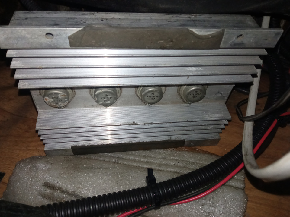

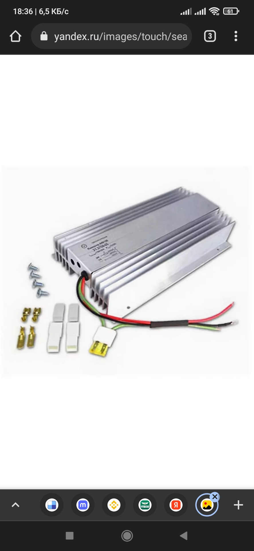

Как мне подсказал один хороший человек, преобразователь у меня "то, что надо". Линейный 20А. Временно подключусь к нему. Позже буду брать Оптим270 или что то похожее.
Поххож на этот,
Это хороший преобразователь — то, что нужно!
Преобразователь есть 24/12. По виду похож на инвертер с 12 на 220в. По мощности не знаю какой. Да и импульсный он или нет, тоже не знаю. Подключена к нему магнитола и прикуриватель. Питающие провода толстые, квадрата 4 наверное, выходящие чуть тоньше.
Установите преобразователь напряжения ПН 24/12 ампер на 30 и можно будет всё что угодно подключать к 12 вольт в 24 вольтовом грузовике. Рация, магнитола, всяческие подогревы сиденья и какие нибудь прикуриватели и адаптеры.

Преобразователь 24В -> 12В. Только нужно выбирать с выходным током, достаточным для рации. Расчет: мощность радиостанции в ваттах умножить на два и разделить на 12, получишь ток, который должен выдавать преобразователь. Например, для рации 10Вт нужно будет 10*2/12 = 2А.
Преобразователи могут быть импульсными — будут создавать сильные помехи (я точно не знаю схемотехнику этих преобразователей, предупреждаю на всякий случай).

это не преобразователь, это стабилизатор, линейного типа, понижающий.
половина мощности упадет на регулирующем элементе с выделением тепла.
требует в обязательном порядке системы защиты от выхода из строя регулирующего элемента, иначе было 12 стало 24.
