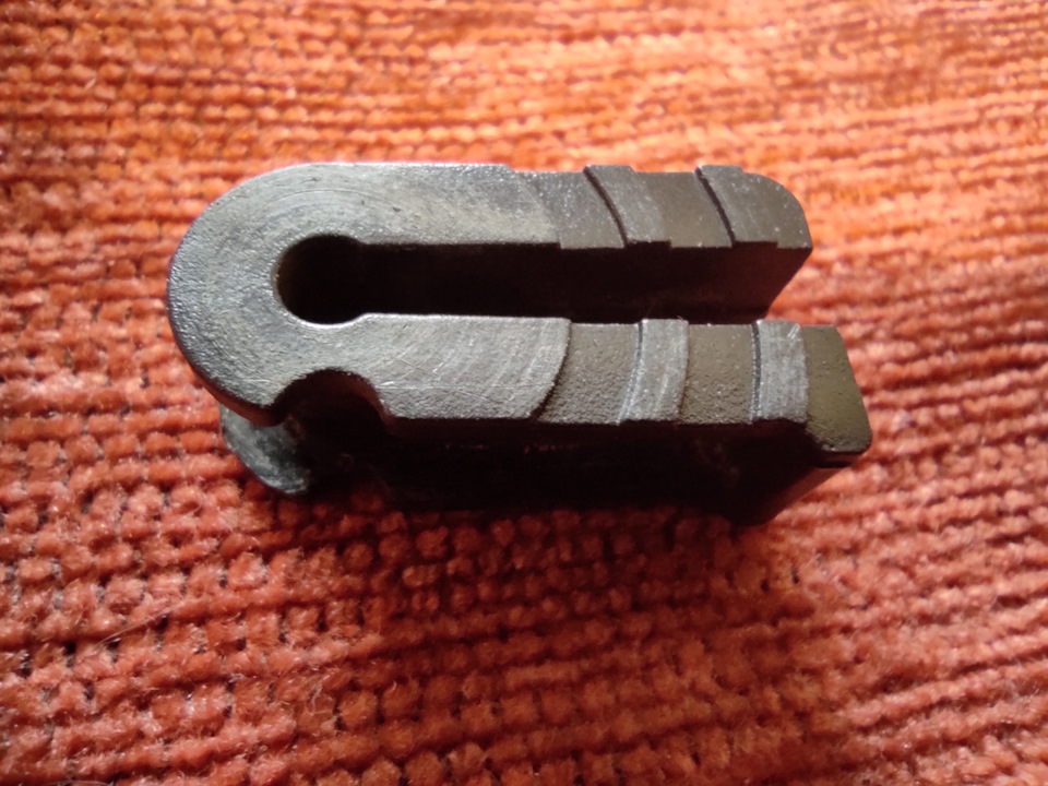

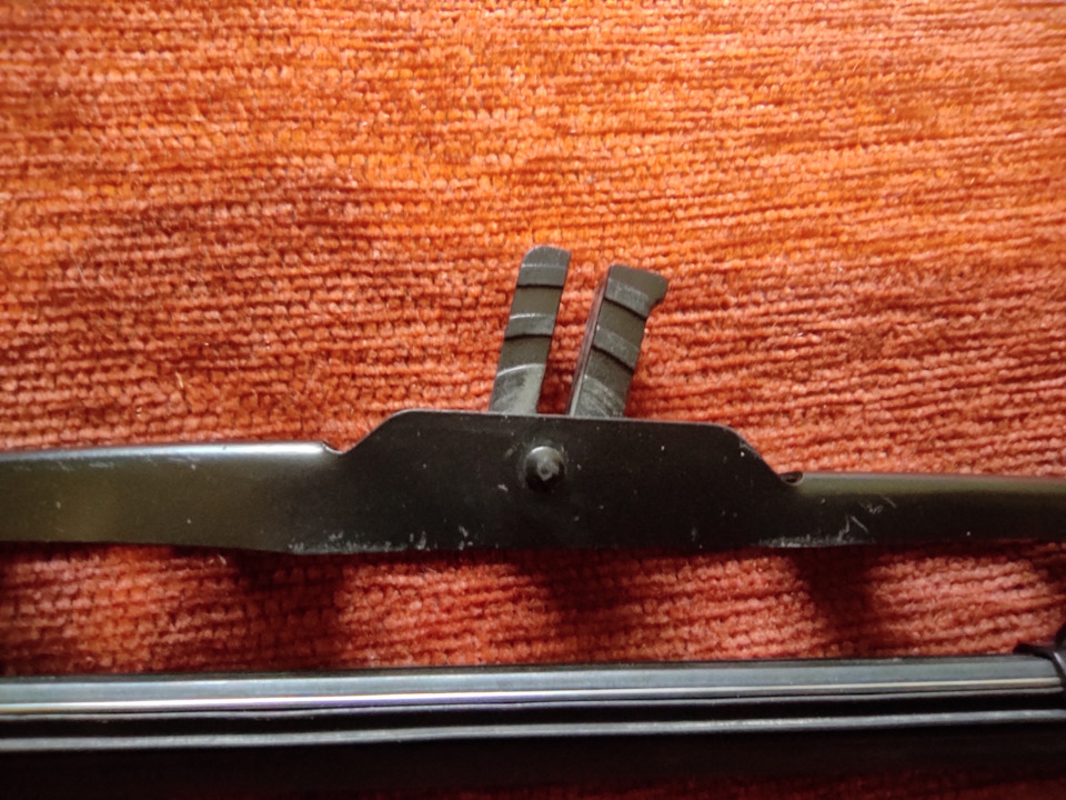

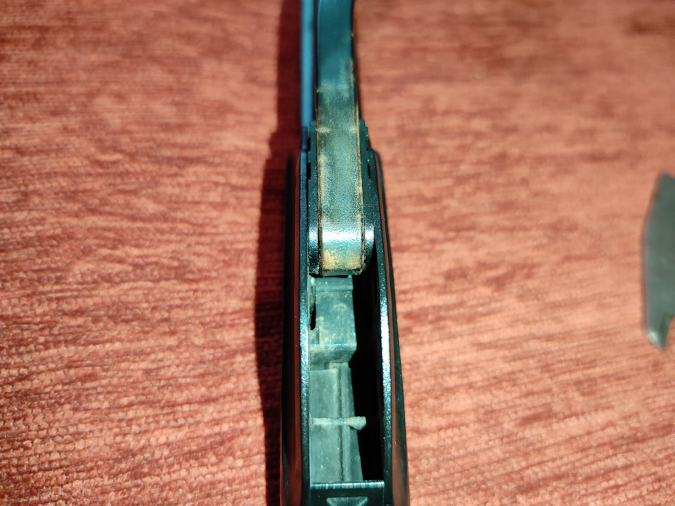

В общем был в нескольких автомагазах и шерстил стенды с "дворниками" и нифига мне не подходит, кроме "автоприбора". Автоприбор — заводские каркасные щётки. Блогер cityhunter говорил, что мол вон как круто что у Хантера стекло плоское — зимой можно и с каркасными ездить и горя не знать. Но оказалось, что проблема всё равно вылезает. Дело в том, что в автоприборовском дворнике между каркасом и резинкой намерзает лёд. Вода при замерзании расширяется и довольно здорово давит и выгибает щётку. Хотелось бы бескаркасные щётки. Покупал бош (бескаркасные), потом ещё какие то и некоторые из них терял на трассе. На моём хантере поводки с крючком и этот крючок нифина не европеец. Он уже примерно на 0,7мм и другое строение окошка под защёлку. В общем не держатся они и шатаются при работе. Есть мысли скрестить поводки с каким то европейцем? Взять может от Логана того же или подобной тачки с доступными по цене запчастями. И сразу будет подходить любой дворник из магазина. В общем делитесь мыслями. Может кто нибудь что то подобное проделывал.
Upd.
В общем всё оказалось просто.

У меня в ширине проблема и не с формой крючка.

Я хочу ещё попробовать (не сегодня, а так в будущем) сковырнуть с родной щётки переходничек

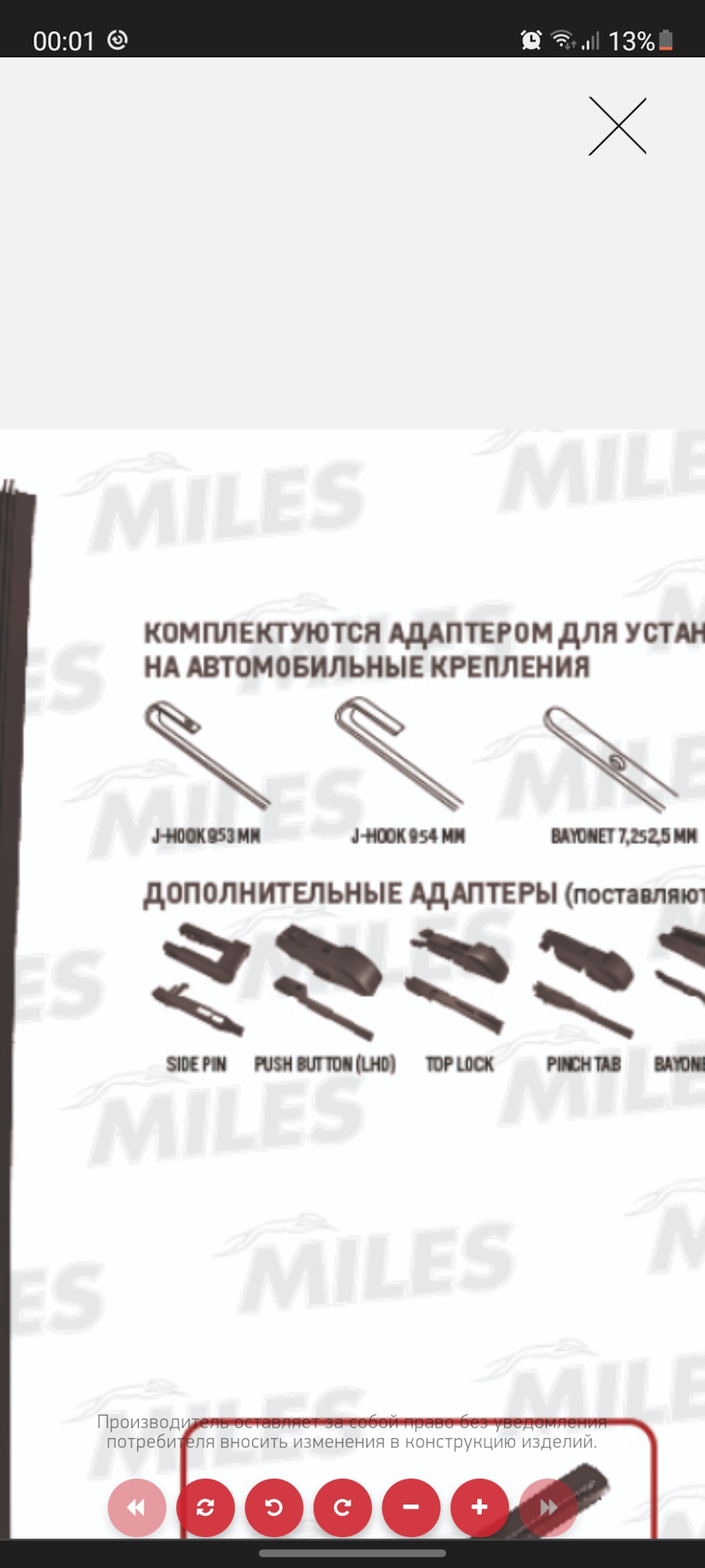

Адаптеры под крючок бывают 2 видов…
Ну или крючок бывает 2 видов (если не считать что запчасть на уаз, ручная работа и её слепили из того что было)
Больше чем два их бывает. В baze продаются щётки в которых 10 переходников, якобы подходят на УАЗ (собственно и магаз УАЗовский). Но мне не охота чото заказывать или выискивать. Надо что бы пришёл купил и в любой деревне есть. Видимо придётся переделать поводки.
