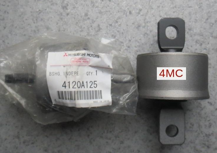

Сайлент блоки задних продольных рычагов (ушастые)
Lancer 10 1.8 JMBSTCY3ACU000599
По каталогу выдаёт 4120A125 6700руб
ASX 1.8 4120A166 2500руб
Также на просторах драйва нарыл
4120A251 2900руб
4120A181 3500руб есть расширение
По каталогу выдаёт этот 4120A125, на фотках есть расширение, то-есть когда опрессовываешь сайлент блок упирается в расширение, встаёт именно туда где и рекомендуют инженеры Mitsubishi.
На этом сайлентблоке 4120A166 нету расширения, и как его опрессовать что бы он встал туда куда нужно?!
Комментарии 1
Рулеткой померить, и так же новый запрессовать. Всегда так делаю. Но на девятке без ушей они.
