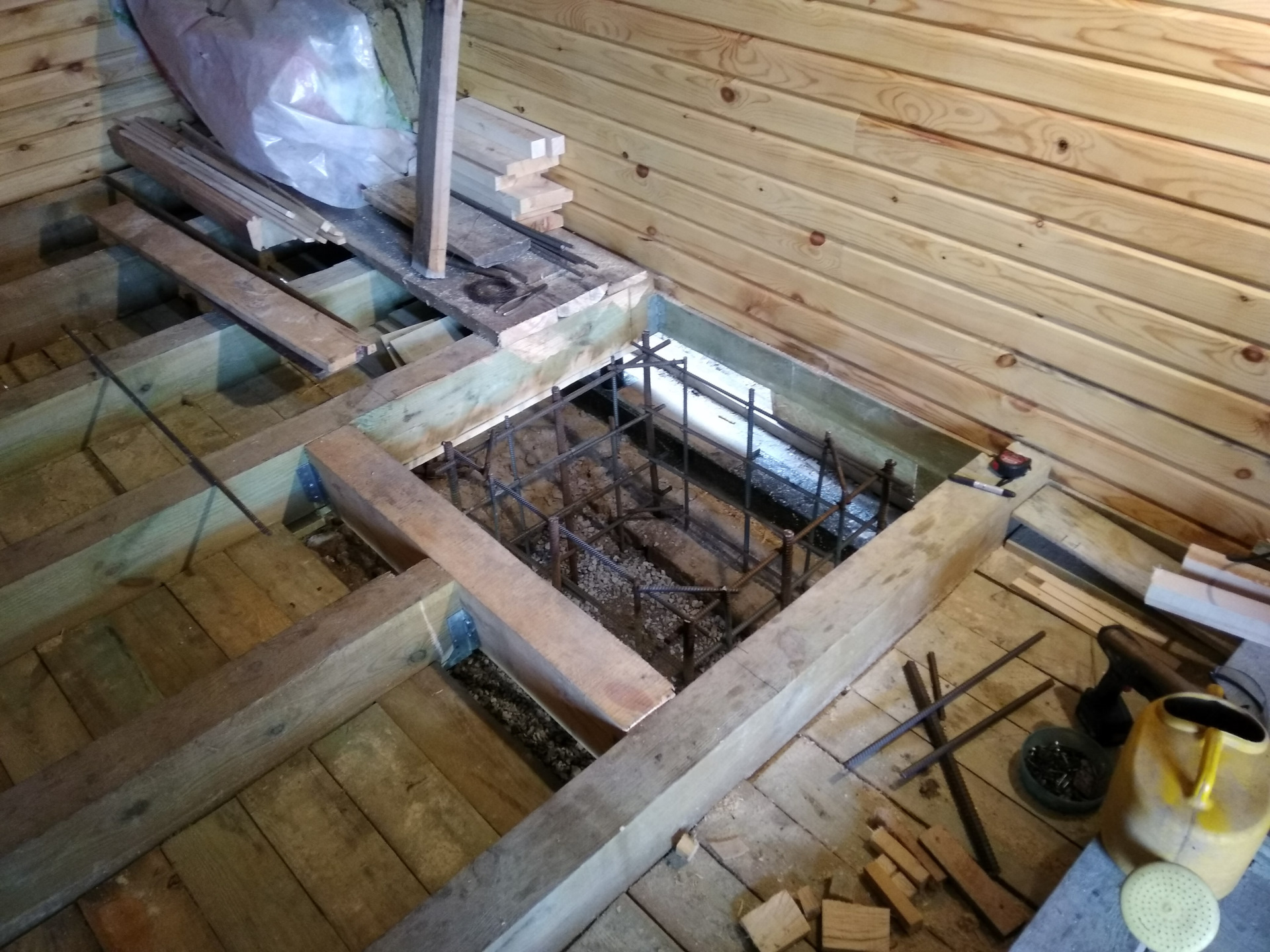

Поизучали в интернете отзывы по различных фирмам по продаже и установке и остановились на одной известной фирме с коротким названием в 4 буквы. Съездили к ним в шоу-рум, посмортели на печь вживую, пообщались с менеджером. Я скинул всю проектную документацию по дому инженеру и он расчитал нам как возможные варианты расположения печи в доме, так и несколько вариантов комплектаций. Решили не экономить и брать самый лучший вариант дымохода фирмы Шидель (тут могу ошибиться в названии).
Полный комплект печи с дымоходом, установкой и доставкой к нам в тверскую область обошлись в 235,000 рублей. Сначала привезли печь и все комплектующие, а через несколько дней приехада бригада из двух человек. Монтажники русские. Установка заняла весь световой день. Уезжали ребята уже в темноте.

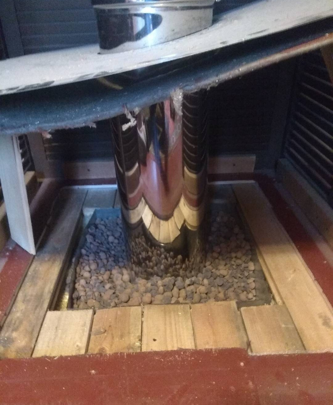

Т.к. печь для нашего дома была выбрана с запасом монтажники решили перестраховаться. Изначально по плану на стену должен пришиться лист Суперизола, а на него уже сверху декоративный лист минерита под кирпичную кладку. Ребята решили перестраховаться и теплоизол пришили через проставки к стене, сделав таким образом продуваемый карман между Суперизолом и стеной.
Проходы в перекрытиях изготавливались по месту из тех же материалов
В проходах дымоход обматывался Теплоизолом, а оставшаяся пустота забивалась базальтовой ватой.
На крыше был уложен силиконовый мастер-флэш. Единственное, ребята попросили меня съездить в город и купить 2,5 метра обычного кровельного проката, крашенного под цвет кровли. Это была еще одна перестраховка. Данный лист они положили от конька прямо до трубы дымохода, перекрыв им верхний стык мастер-флэша.
Что хочу сказать о бригаде: Николаю и Георгию мой низкий поклон и пожелания всегда работать только так и никак иначе! Все грамотно, быстро, профессионально. После себя вывезли весь мусор, в доме попросили пылесос, чтобы убраться и даже тряпку с ведром. Естественно, были "посланы". Время 22:00, им в Москву 3,5 часа пилить. Уж чего чего, а навести порядок мы и сами сможем. За весь день ни разу не попросили ни водички попить, ни чайку- кофейку. Приходилось чуть ли не насильно спрашивать, мол, я все равно сделаю, но если ты кофе не любишь, а я сделаю именно его да еще и с сахаром, то не обессудь! :))) В общем, если кто будет обращаться в эту компанию, то настоятельно рекомендую вести все дела с инженером Дмитрием и монтажниками Николаем и Георгием.

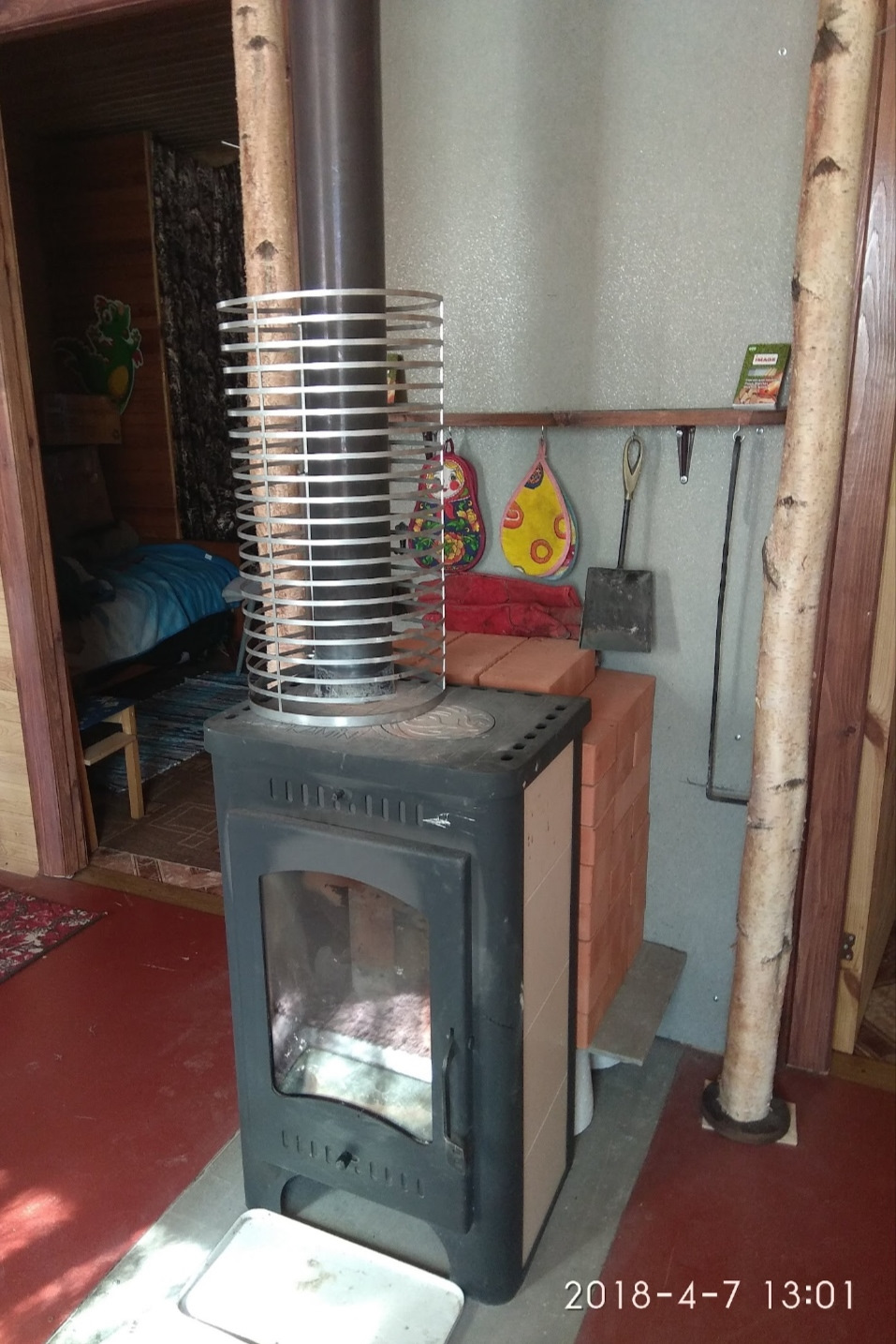

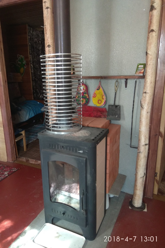

У меня всё попроще, но принцип тот же, чем то уже могу поделиться. 1- всегда летом, в момент самой дешевой цены, 60₽, покупаю топливные брикеты, хронятся в доме под лесницей, не пахнут и нет жуков как в дровах, в два раза горячее и дольше горят, тех же дров. Использую в сильные морозы, можно ночью, короче по месту, после них дрова, так, для красоты. 2- в свободное место сзади печки, купил и положил нового, красивого, кирпича, а так же сделал на трубу сетку, и положил в неё банных зелёных камней, всё это позволяет ночью дольше хранить тепло, просто реже топить. Конечно кирпичная лучше, но у меня дом на сваях, да и езжу зимой через выходной, мне и этого достаточно.
Труба не накаляется до красна?
Ха ха, в начале было, потом одел сетку, положил камней, они забирают много тепла, и приходится ещё прикрывать заслонки, а в начале да, свет выключил, смотрю а труба красная, весело.
Пажароопасно это
За это время научились уже пользоваться, плюс всё проходы сделаны по уму, нормально.
В старом доме тоже так было сделано, а в итоге когда дом разбирали вокруг прохода трубы на метр было обуглена обрешетка. А так не видно было.
Я свою в 20 году проверял, всё нормально.
Очень большой стартовый, можно было ополовинить
Мож тогда стыки бвли бы в перекрытиях? Я не разбираюсь поэтому не лез. На то они и специалисты.
Трубу классно установили-вода по жёлобу под мастерфлеш и на чердак затекать будет, т к нахлест поверх профлиста.Цена зверь для такой гаражной печки.Место позволяет кирпичную с плитой или без сложить примерно в ту же сумму sun9-74.userapi.com/impg/…1c6fae906d2627&type=album
Перед тем, как писать подобные желчные посты было бы неплохо изучить или хотя бы поинтересоваться для начала у меня каким образом мастер-флеш крепится к кровле и почему мы выбрали именно чугунную печь, а не кирпичную. Но нет, лучше сразу говна накинуть, обосрать и показать себя охренительным специалистом.
На фото все видно, нахлест сверху.На кой нужна чугунная печь, если к ней в добавок обогреватели еще включать…
Ну значит нужна, если поставили.

Вы немного заблуждаетесь.У меня дом из бруса на винтовых сваях.И я смог поставить кирпичную печку. Не так уж это затратно и долго.Опалубка, немного арматуры, куб бетона замесил ручным миксером за два дня.
А у нас нет бруса на обвязке. Дом очень легкий. Но в любом случае кирпичная нам не подходит
Из чего ж у вас пол тогда? На обвязке всегда идет брус вроде как.
Доска на ребро. Вместо обвязки из бруса свайный фундамент с обвязкой по периметру швеллером.
Странная метода. Так неправильно. Это основа каркаса и полов.
Я знаю. Но это бюджетный каркасный дом. Я понимал, что это "конура", но на тот момент нам нужен был свой дом за немного денег. И мы это получили. И уже почти 10 лет пользуемся им и радуемся. И рады тому, что в далеком 2013 году мы собрались и купили его. Ведь уже через год после стройки этот же дом в такой же комплектации стоил на 30% дороже и мы бы его уже не купили.
Правильно все самому строить. Но у меня на это не было времени и не было помощи в виде второго комплекта рук. В одно рыло хрен бы я построил. И слава яйцам, что оно так вышло. В 2014 году глянул кризис и цены взлетели. Начал бы сам строить мы б до сих пор в недострое ютились. А так 2 недели и "охапка дров и плов готов"
Как глубоко копали фундамент под печку?
Раньше стоял на этом месте старый домик, просто разровнял площадку, щебня насыпал, утрамбовал. Пять лет прошло, печка даже не просела.
